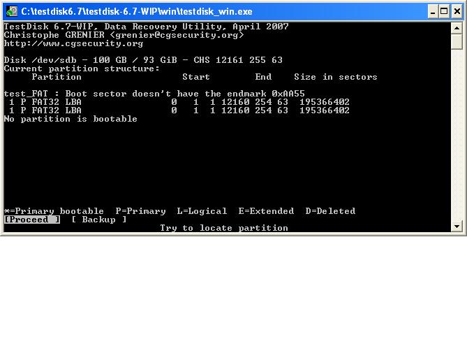

Sreenshits hab ich nämlich an gleicher stelle gemacht - >
1 anbei und 2 läuft grade ...

stunden ... viele Stunden später ist 100 % erreicht
hier der sreenshot nach Phase 2
und jetzt trau ich mich nicht, mich zwischen A und L zu entscheiden.
liest sich beides hoffnungsvoll ...

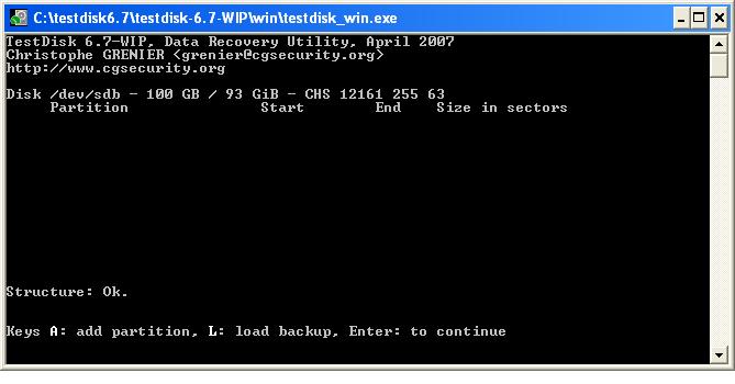

Das ist wahrscheinlich die normale Suche nach Proceed, die getartet ist wenn keine Partition vorhanden ist.
Dabei wurde üblicherweise keine Partition gefunden!
Lasse bitte die tiefere Suche Laufen, indem du einfach mit Enter bestätigst, gehe mit dem Pfeil auf das Menü Search! und bestätige mit Enter.
Hierbei wierden die Partition oft anhand des Backups vom Bootsektor gefunden.
Kommt ganz zum Ende.
Setze mir hinterher den Screen, markiere die und drücke p ob deine Daten oder eine Fehlermeldung anbgezeigt wird.
Wird leider eine Weile dauern.
Geht morgen früh sofort weiter!
:n8:
Fiona

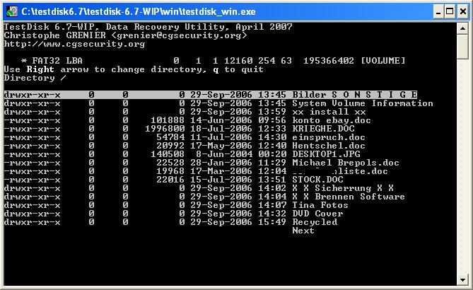

so, den PC extra die ganze Nacht laufen lassen ...
um das hier zu kriegen ...
nochmal nachgetragen, es handelt sich um eine kleine Trekstor Platte, die ich
per USB anschließe. Ich vermute das ganze sieht hoffnungsvoll aus ...?
ich denke (hab ja schon viel gelesen) als nächstes wäre die Taste
P an der Reihe. Hab ich gemacht und sehe dann auch meine Dateien ...
(seit 3 Tagen das erste Lächeln bei mir .. )
mit q bin ich dann zurück zur vohrherigen Anzeigen und
nun warte ich mal auf Dich, da mir die Anweisung aus dem
anderen Thread nicht verständlich ist ...
(das blaue ist das, was ich jetzt nicht verstehe ...)

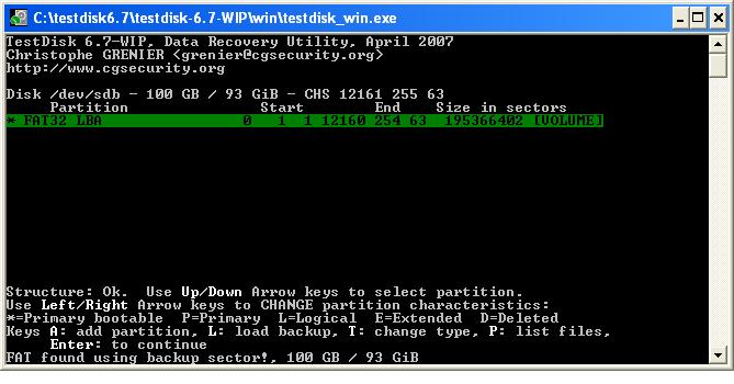

Das steht:
Wenn du deine Daten siehst;
* (Stern) ist für primär, aktiv und bootfähig und kannst du mit dem Links oder Rechtspfeil auf der Tastatur setzen. Wenn du von der nicht bootest, setze die auf nur P für primär.
Siehst du ganz links bei der Partition.
Bestätige mit Enter.
Gehe auf [Write].
Bestätige dort mit Enter, y und Ok.
Bei dir ist der Bootsektor defekt.
Daher erscheint dort ein Menü Boot.
Bestätige dort nur mit Backup BS.
Beende Testdisk und starte den Computer neu.
Wenn chkdsk bei Systemstart kommen will, beende chkdsk erstmal.
Geht innerhalb von 10 Sekunden durch beliebigen Tastendruck.
Du hast dir direkt die Anleitung selber gesetzt! :)
Deine Partition wurde anhand des Backups vom Bootsektor gefunden.
Mache es so wie du es bei dir kursiv gesetzt hast!
Teile es mit.
Viele Grüße
Fiona

Stand der Dinge ....
Nach deiner Anleitung würde ich jetzt einfach nur
Testdisk beenden ( also X und nichts mehr machen )
Ich vermute aber, ich muß erst noch y und enter
> richtig ?
Verlauf:
"P" ausgewählt ERLEDIGT
Gehe auf [Write]. Bestätige dort mit Enter, y und Ok. ERLEDIGT
Bei dir ist der Bootsektor defekt. Daher erscheint dort ein Menü Boot.
Bestätige dort nur mit Backup BS. ERLEDIGT
und der srennshot ist die aktuelle situation ....
Laut anweisung käme jetzt
Da warte ich jetzt lieber auf Bestätigung, ob ich Testdisk wirklich
an der stelle einfach beenden soll, - oder erst noch Y/N auswählen
muß .....
Falls ich TD einfach beenden soll ... mit dem X oben rechts ?
Sicherlich mußt du das Backup des Bootsektors über den Bootsektor kopieren, um den zu reparieren.
Bestätige daher mit y und Ok.
Beende dann Testdisk und starte den Computer neu.
Achte auf chkdsk!
Viele Grüße
Fiona
