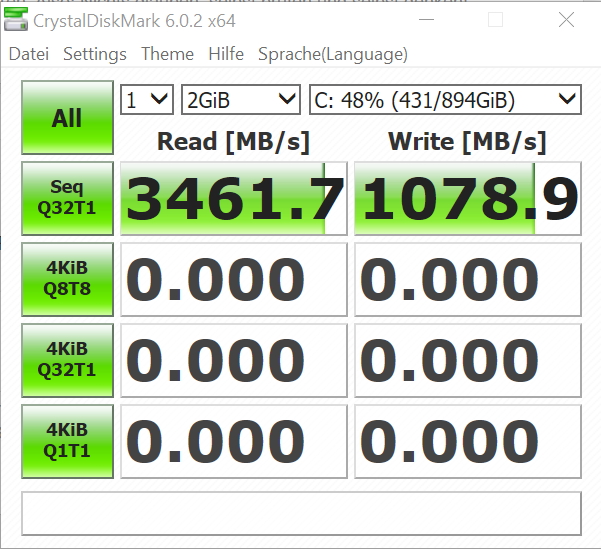

Du hast nur ~1.000 MB/sec beim Schreiben? Meine SSD hatte ich zu Beginn nach dem Einbau auch getestet und habe da ~3.000 MB/sec erreicht.
Dann überdenkt man die Überschrift, denn ich glaube nicht, dass sie so wirklich noch eine Alternative zur 970 Evo ist.

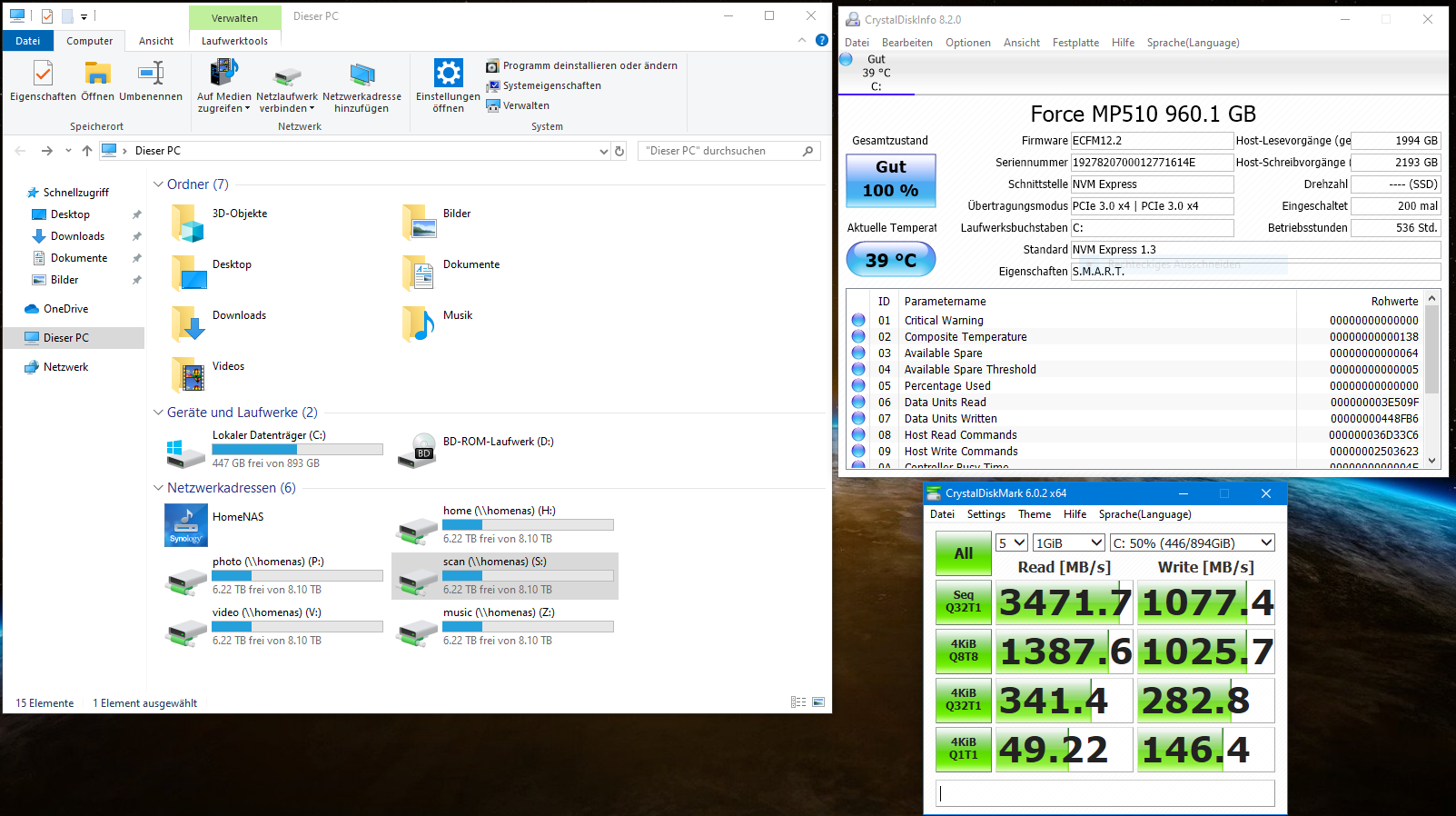

Faust2011 schrieb:
Ich wäre auch an einer Lösung interessiert. Irgendwie seltsam. Ich habe für den Test gerade eben nochmals den Rechner durchgestartet und auch den Energiesparmodus abgeschaltet... wie man sieht, hilft das nix.
Energiesparzustände beeinflussen die Werte bei QD1, (bzw. Q1T1), da dort die CPU idle ist währen die SSD arbeitet und umgekehrt, bei mehreren parallelen Zugriffen oder lange sequentiellen Zugriffen ist der Effekt aber gering und CDM bencht in der 6er Version mit 32 parallelen 128k Zugriffen und in der 7er mit 8 parallelen 1MB Zugriffen.

Faust2011 schrieb:
Edit2: Der Hardwareluxx-Test erwähnt explizit der "zufälligen Daten" und zeigt dann beim Schreiben die 3.000 MB/sec., siehe Link. Die Tests bei denen finden allerdings auf einer quasi frisch ausgepackten und leeren SSD statt, so wie bei mir, als ich die ersten Tests machte. Ist das das Problem? Geht die Schreibperformance in den Keller, sobald sich die SSD füllt?
Das kann sein, dann hat sie vielleicht nur einen dynamischen Pseudo-SLC Schreibcache und keinen statischen, also keinen Bereich der immer zu Verfügung steht. Dies würde es erklären, dürfte aber ein Fehler in der neue FW sein, denn auch Anandtech hat sie ja voll gebencht und dabei keinen so hohen Leistungsverlust ermittelt wie der dann wohl zu erwarten wäre.
Faust2011 schrieb:
Vielleicht ist wirklich der Füllstand das Problem. Mein Verdacht wird durch Deine beiden Screenshots bestätigt. Als Du noch 3.000 MB/s erreicht hast, hattest Du 80/960 GB belegt (also ~10%), inzwischen sind es wie bei mir ca. die Hälfte.
Den Effekt gab es vor Jahren bei den Tochiba SSD die mit als ersten einen Pseudo-SLC Schreibmodus für MLC NANDs hatten, also auch was man heute als dynamischen Pseudo-SLC Schreibcache wieder eingeführt hat. Auch einige OCZ SSDs und einige Versionen der Crucial MX200 hatten dies, dann kamen TLC SSD und bei denen war zuerst nur ein statische Pseudo-SLC Schreibcache vorhanden, also ein reservierter NAND Bereich der immer nur mit einem Bit beschrieben wird und inzwischen sind dynamische Pseudo-SLC Caches üblich bei denen eine Teil des normalen NAND Bereichs zuerst mit nur einem Bit beschrieben wird und wie groß dieser Cache ist, hängt natürlich davon ab wie voll die SSD ist. Bei der Intel 660p entfällt der dynamische Teil des Pseudo-SLC Caches sobald diese zu 75% gefüllt ist, von daher sollte auch die MP510 bei 50% Füllstand noch einen ausreichend großen dynamischen Pseuso-SLC Schreibcache haben um die 2GB (2 Durchläufe über 1GB) aufnehmen zu können.

Nochmal mit CDM 6.0.2 getestet. Genau das gleiche Ergebnis.
Gerade noch etwas im Corsair-Forum gefunden, das dasselbe Problem zeigt. Hier der Thread und dort ist dann insbesondere dieses Bild interessant. Die SSD schwankt je nachdem, wo gerade Daten geschrieben werden sollen, zwischen 1000 und 3000 MB/sec. Ich glaube kaum, dass es in diesem Fall an der Thermik liegt, sondern irgendwas (seltsames?) im SSD-Controller, also dem Phison E12, vor sich geht :o
