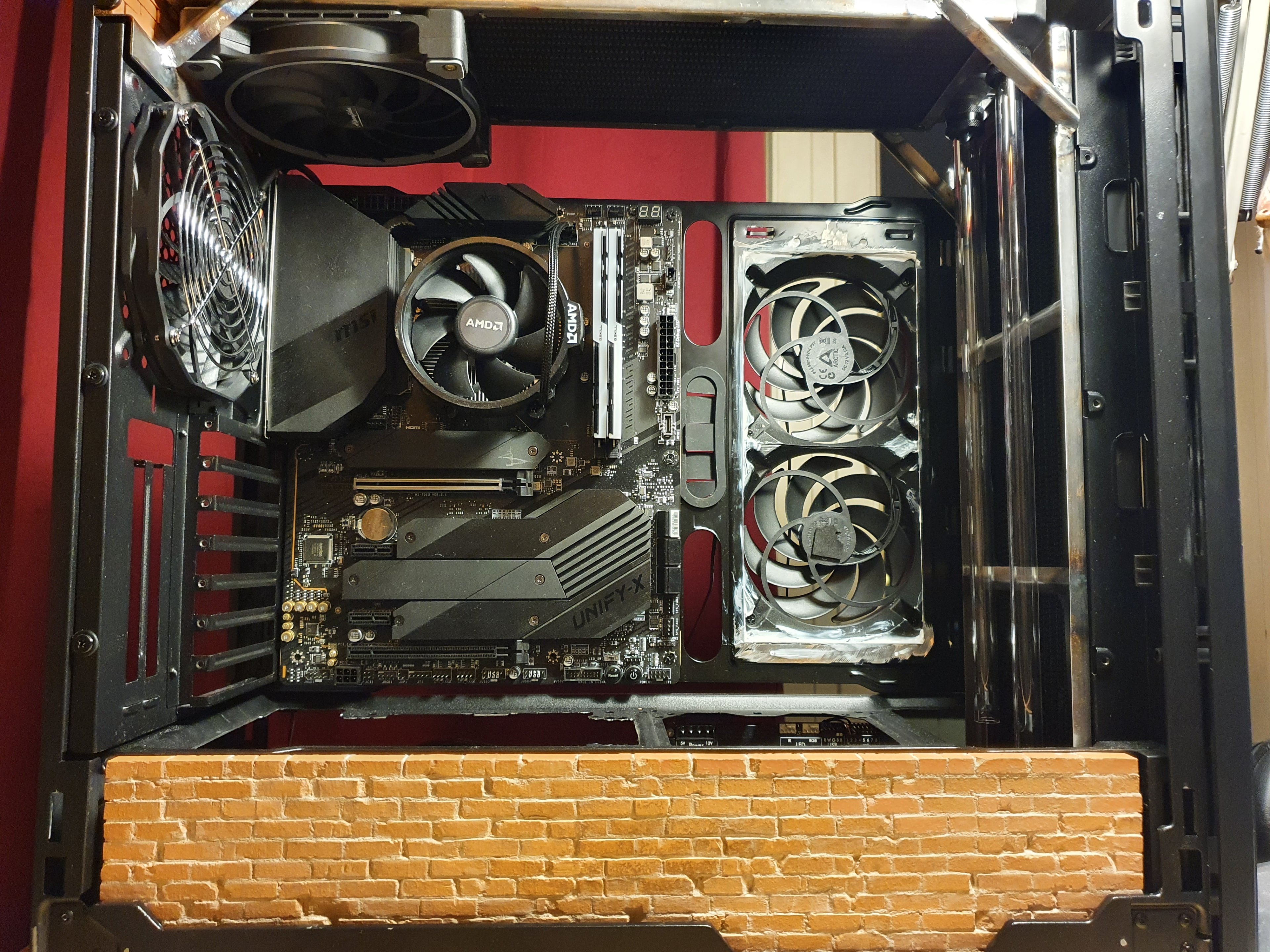

Ein erster Eindruck, wohin es geht
Gerüst fast fertig. Die ersten Tubes reingehalten und die Frontverkleidung getestet, da sind noch Anpassungen nötig und ich muss mir eine Befestigung überlegen. Irgendwas mit Magneten wäre nett.

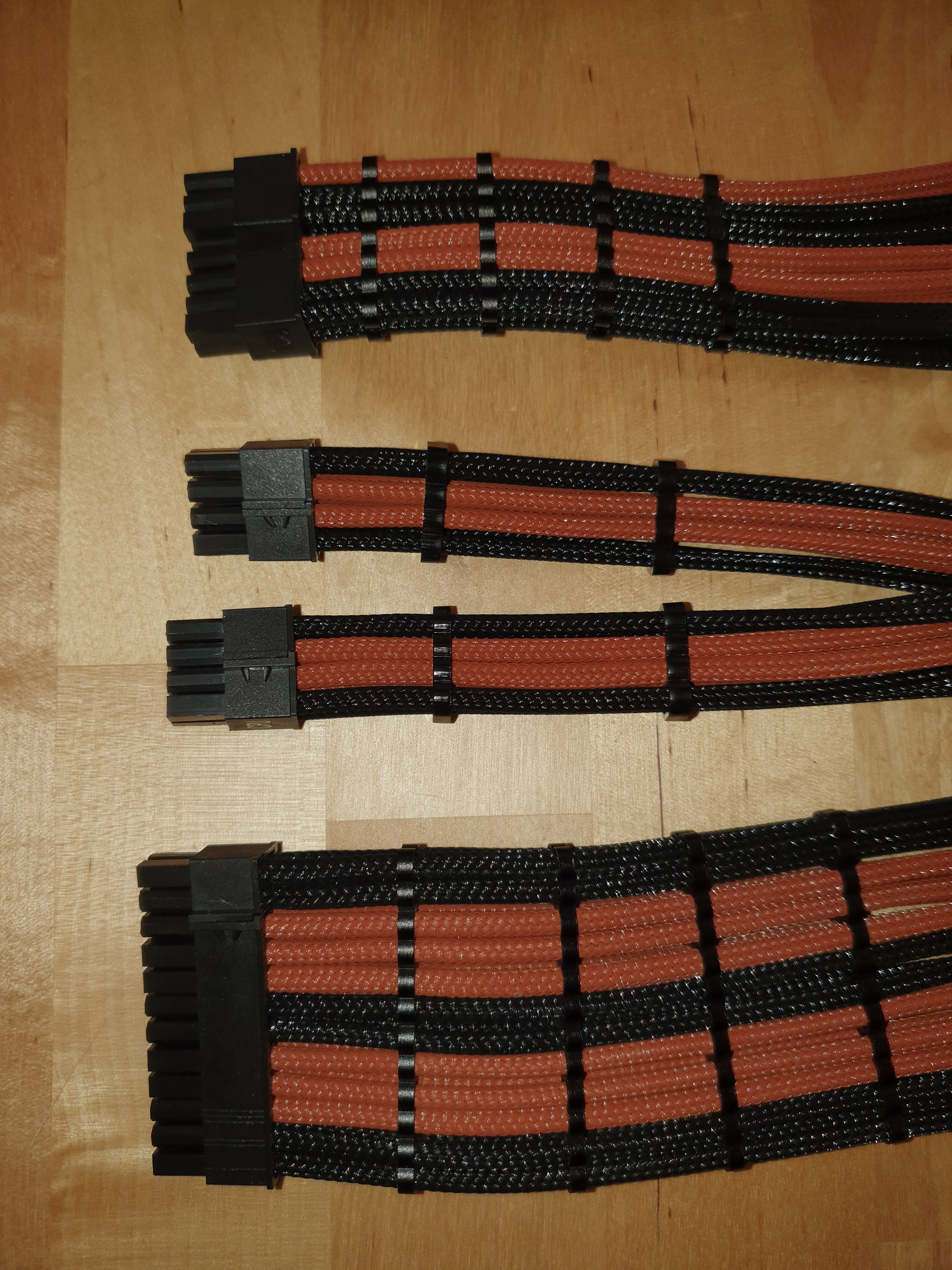

Alle Kabel gesleeved.
Ich hoffe, ich habe da keinen Shice mit der Farbe gemacht. Bei MDPC sehen die Farben auf der Seite deutlich geiler aus als in echt. Gleich noch bei ein paar anderen Farben festgestellt (für die Minibar). Wenn ihr da kaufen wollt, bestellt Samples.

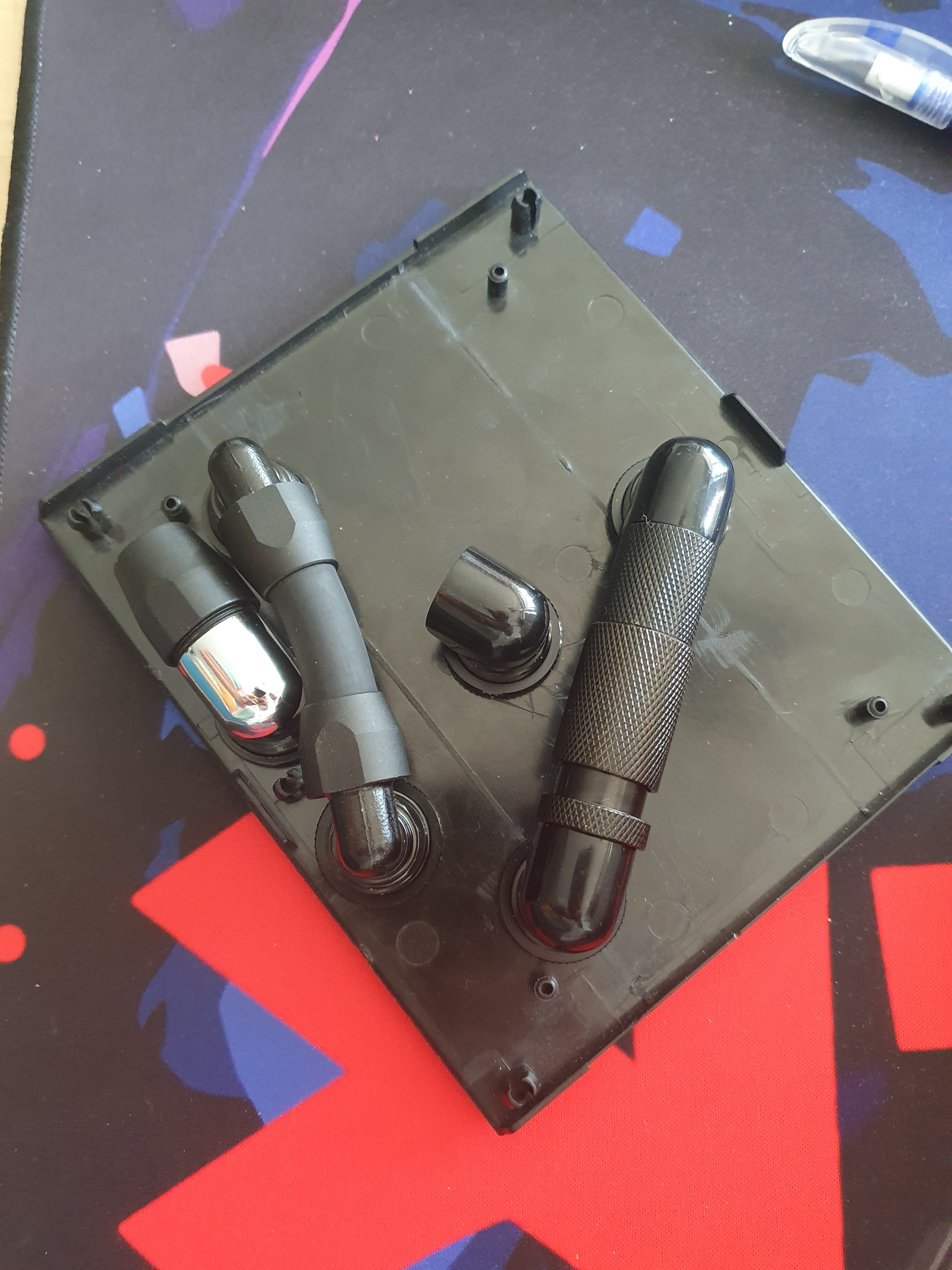

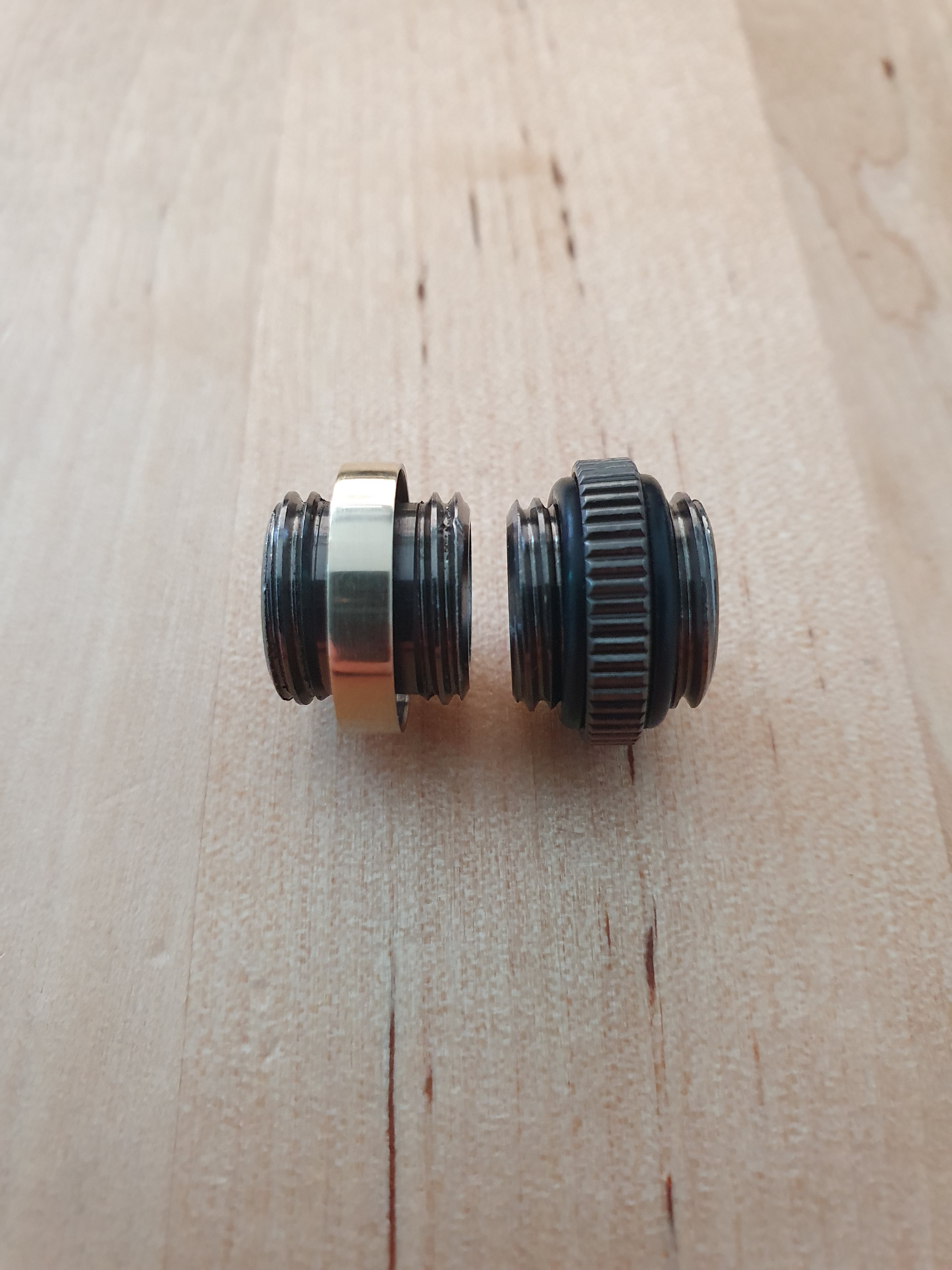

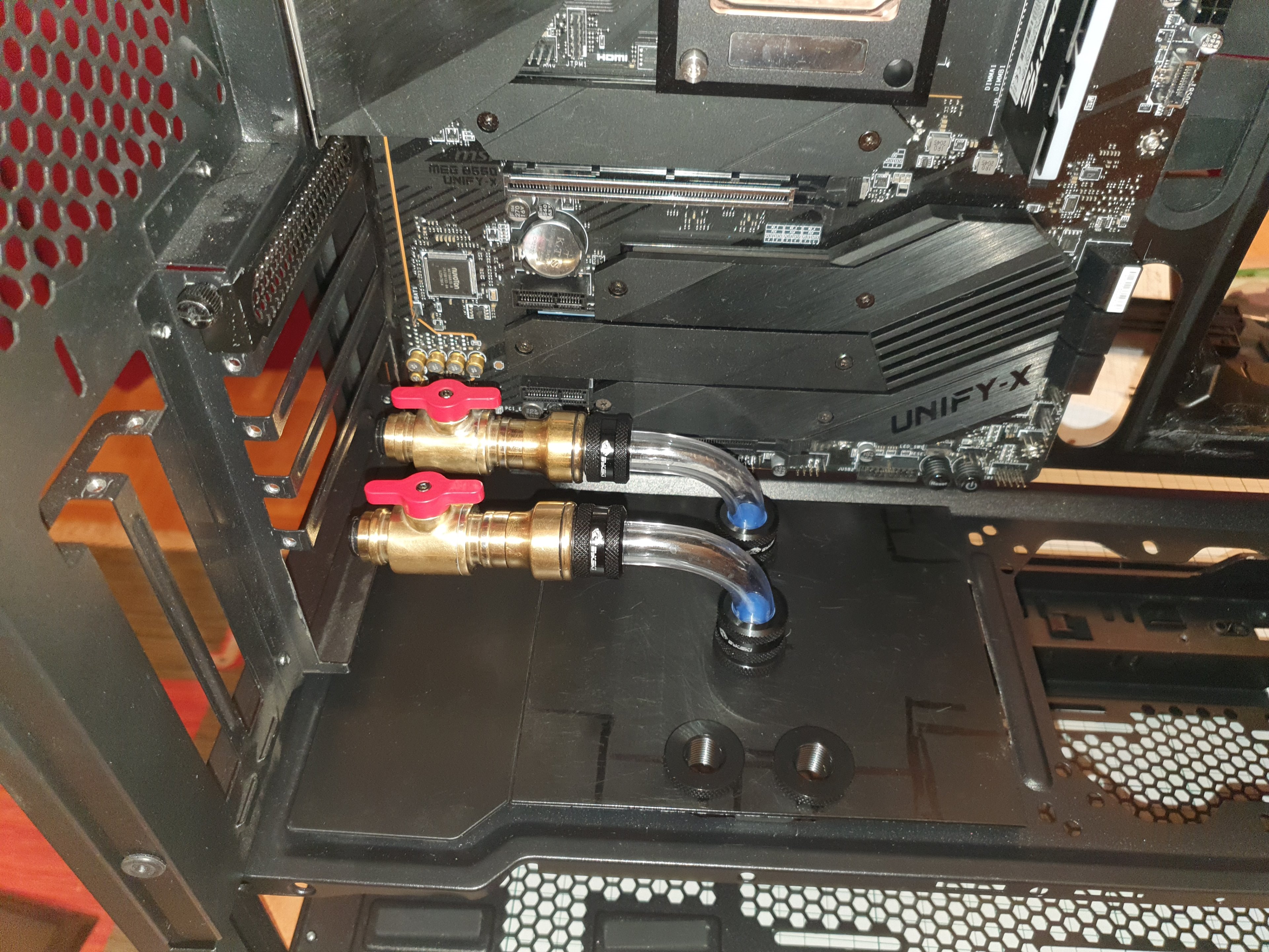

Versucht von den Alphacool Doppelnippeln die Farbe runterzubekommen. Aceton, Nitro, Abbeizer. Keine Chance. Alles völlig Schwarz.
Also die Bohrmaschine zur Drehbank gemacht.
Hübsch, aber wohl nur schwer wieder zu demontieren.
Messing ist ja schon ein ganz hübsches Metall. Spannend auch die unterschiedlichen Goldtöne und das Nachdunkeln.

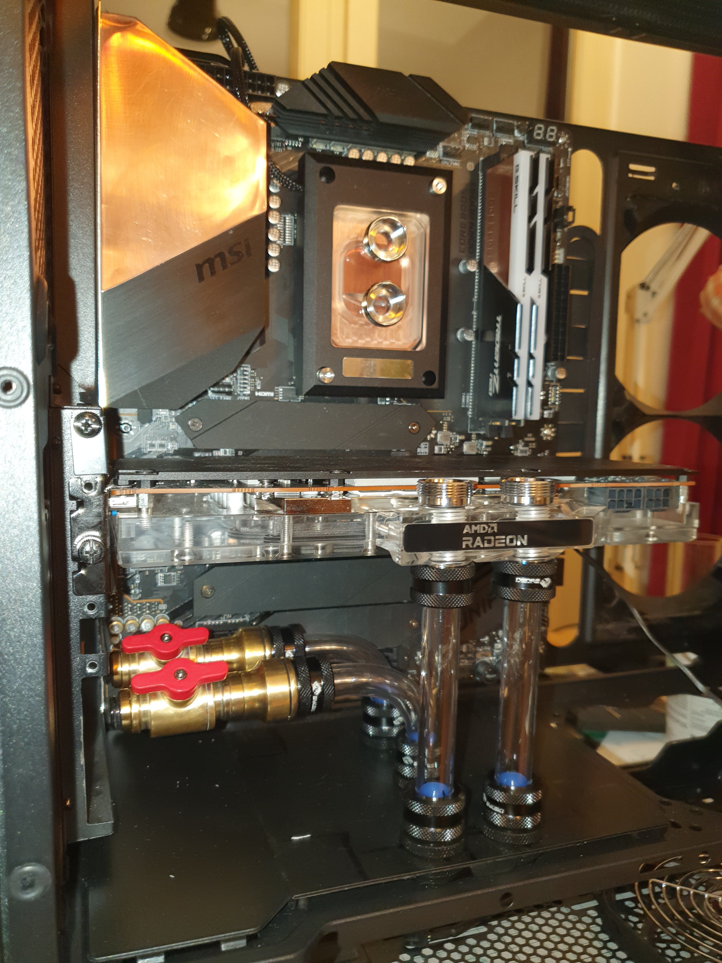

Die Hähne sind mehrfach zu dick mit roter Emaillefarbe angemalt, um einen über Jahre wiederholten Rostschutzanstrich zu simulieren, leider ist sie sehr glatt gelaufen.

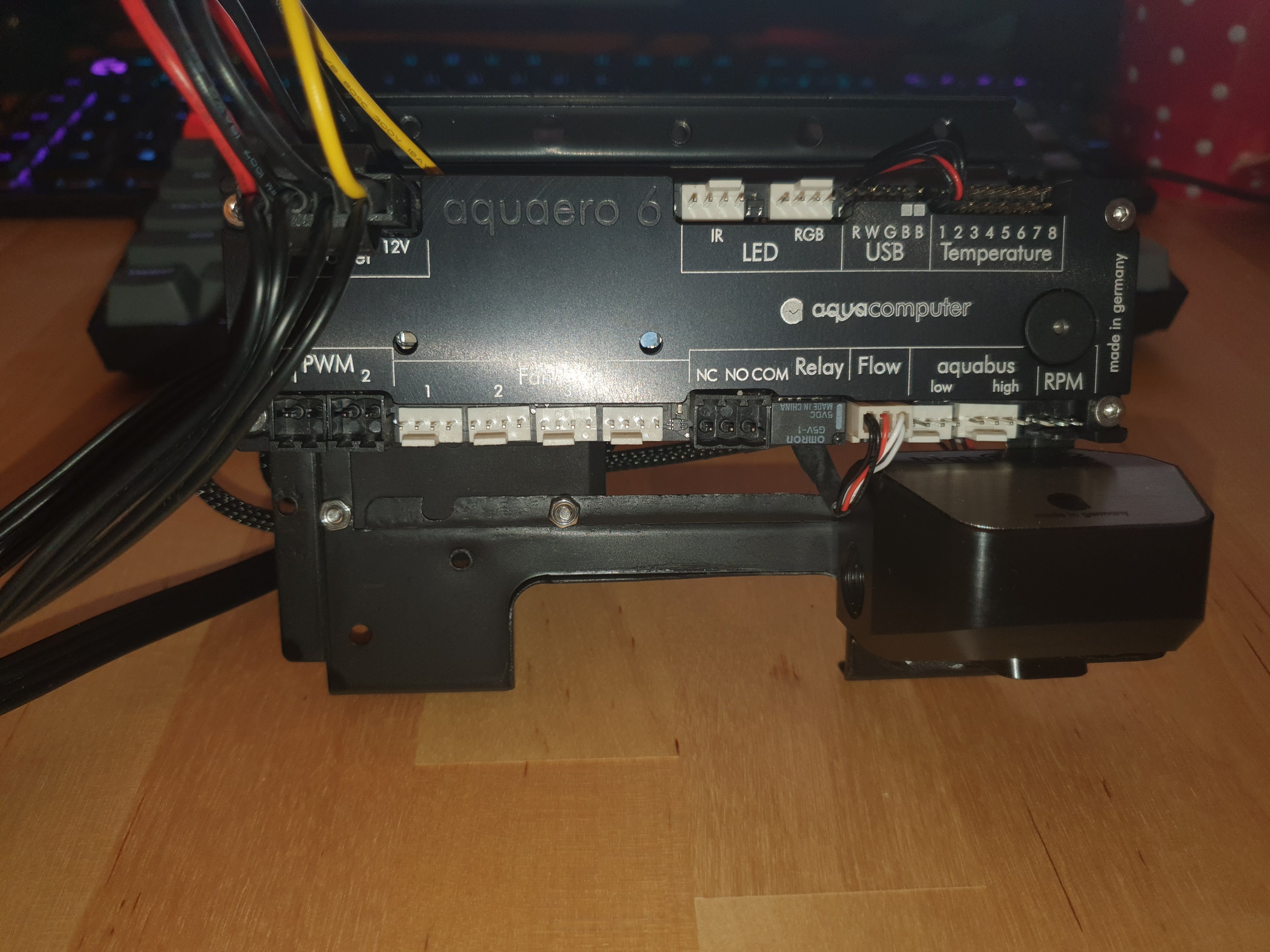

Es bleibt langweilig.

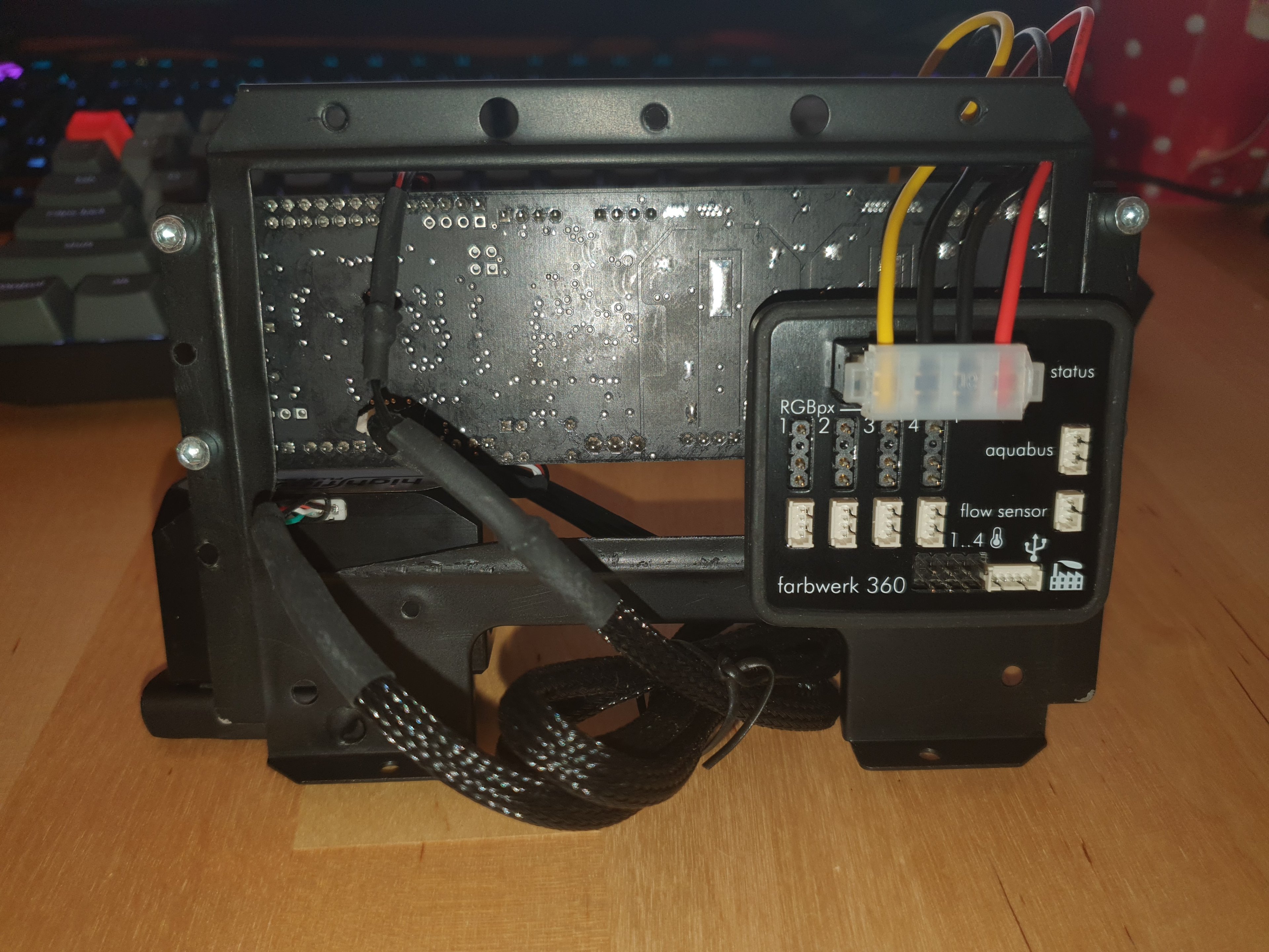

Schaltzentrale ist fertig, das Kabel vom HF2 wird irgendwann nochmal gekürzt, habe grade keine passenden Crimps da.

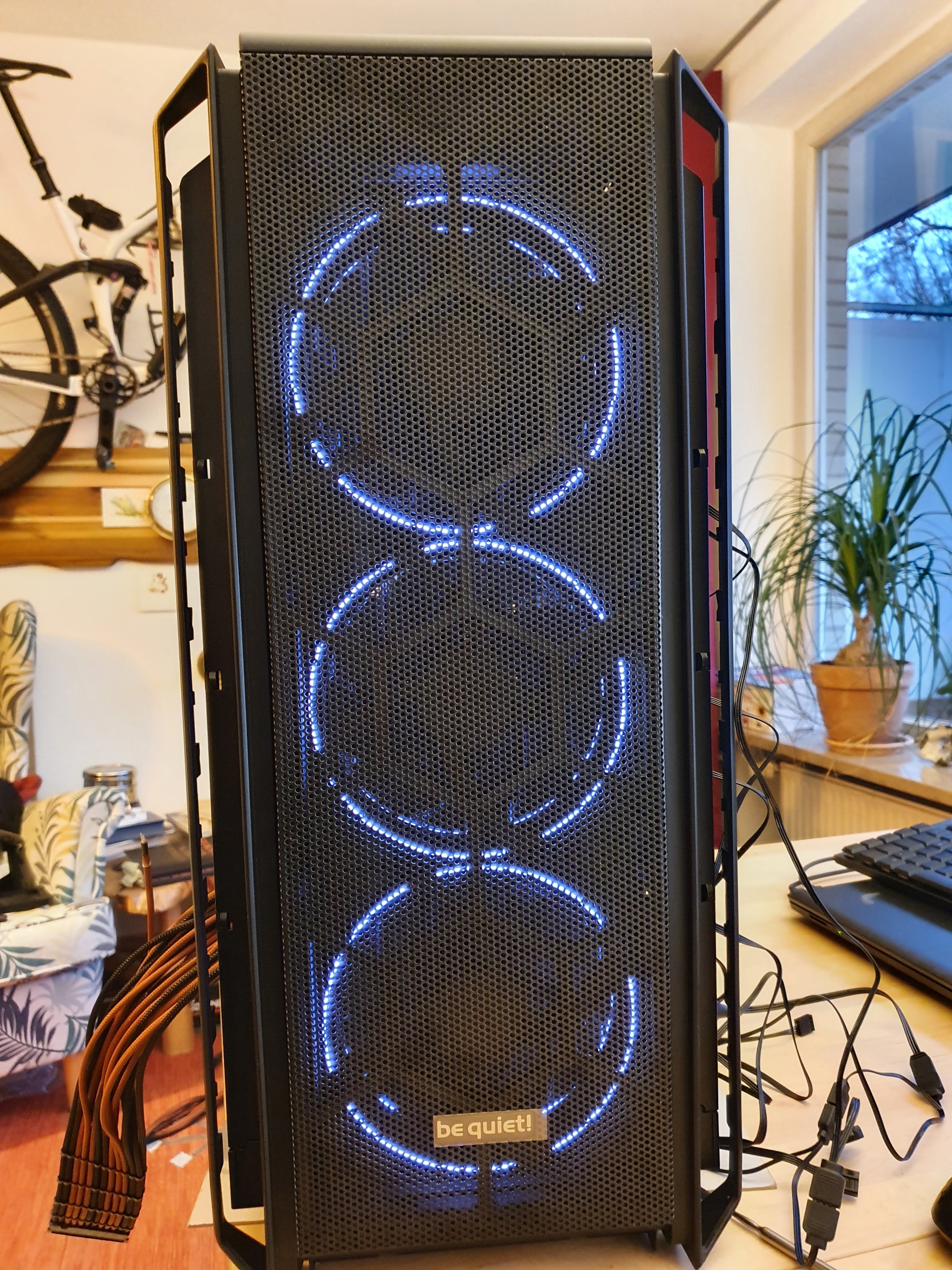

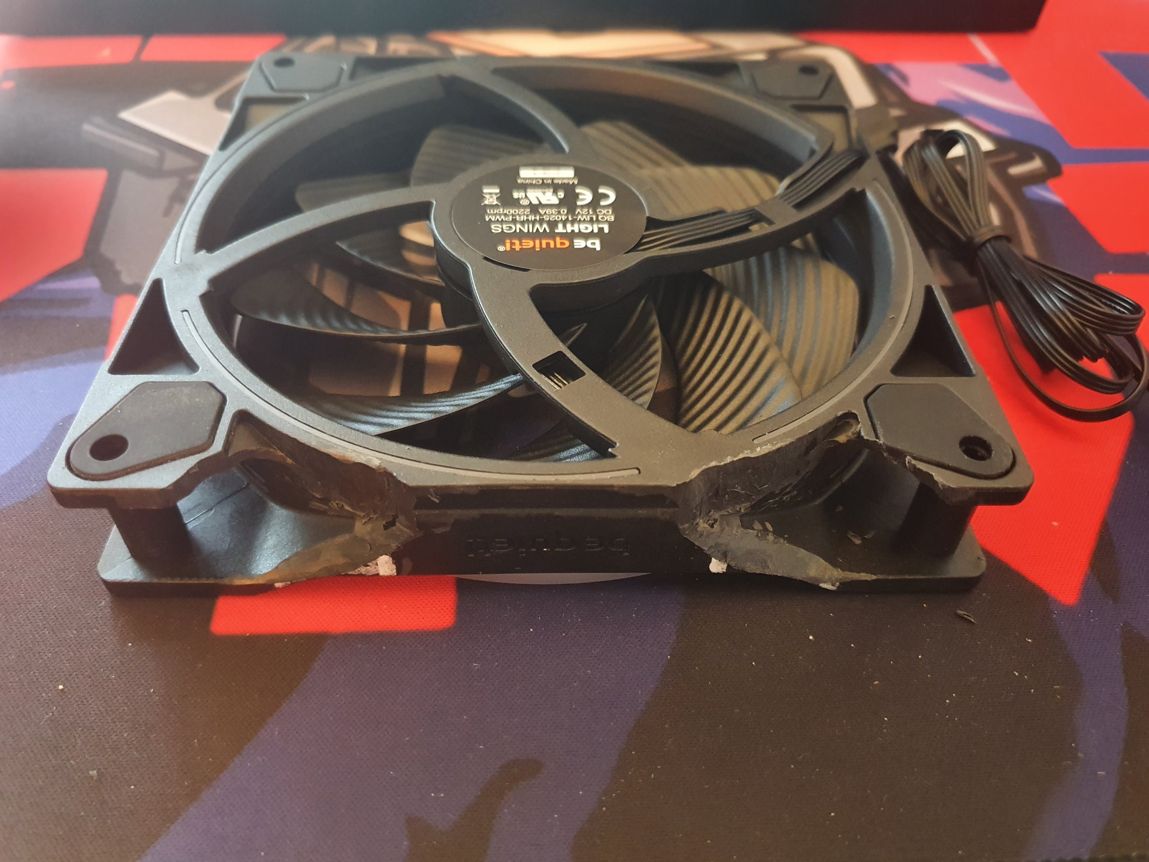

Airflowfront und Lüfter gegen Light Wings getauscht, das Braun war inakzeptabel.

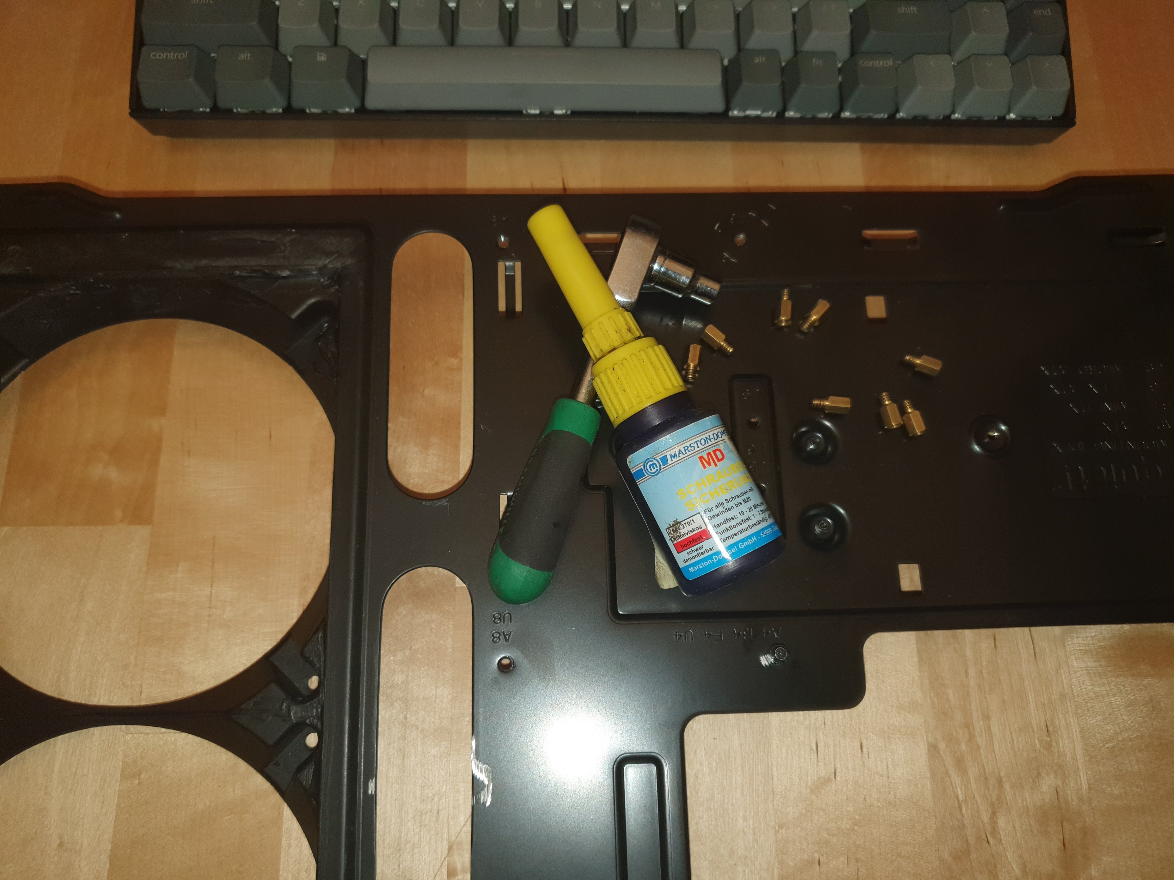

Und neue Mainboardhalter kaltverschweißt.

Im Betrieb bleibt es abzuwarten, aber sie sind deutlich leiser als die Wingboost, gut verarbeitet und pusten ordentlich Luft. Schön ist, dass sie saugend auf dem Radiator nicht dröhnen im Gegensatz zu den NF-A14.
Reaktionen: minimii
Ich überlege gerade auch mir welche mit nem Ring aussen zu holen.
Passt in das aktuelle "all black" Konzept.
Das die wingboost da nicht so doll sind habe ich bereits häufiger gelesen.

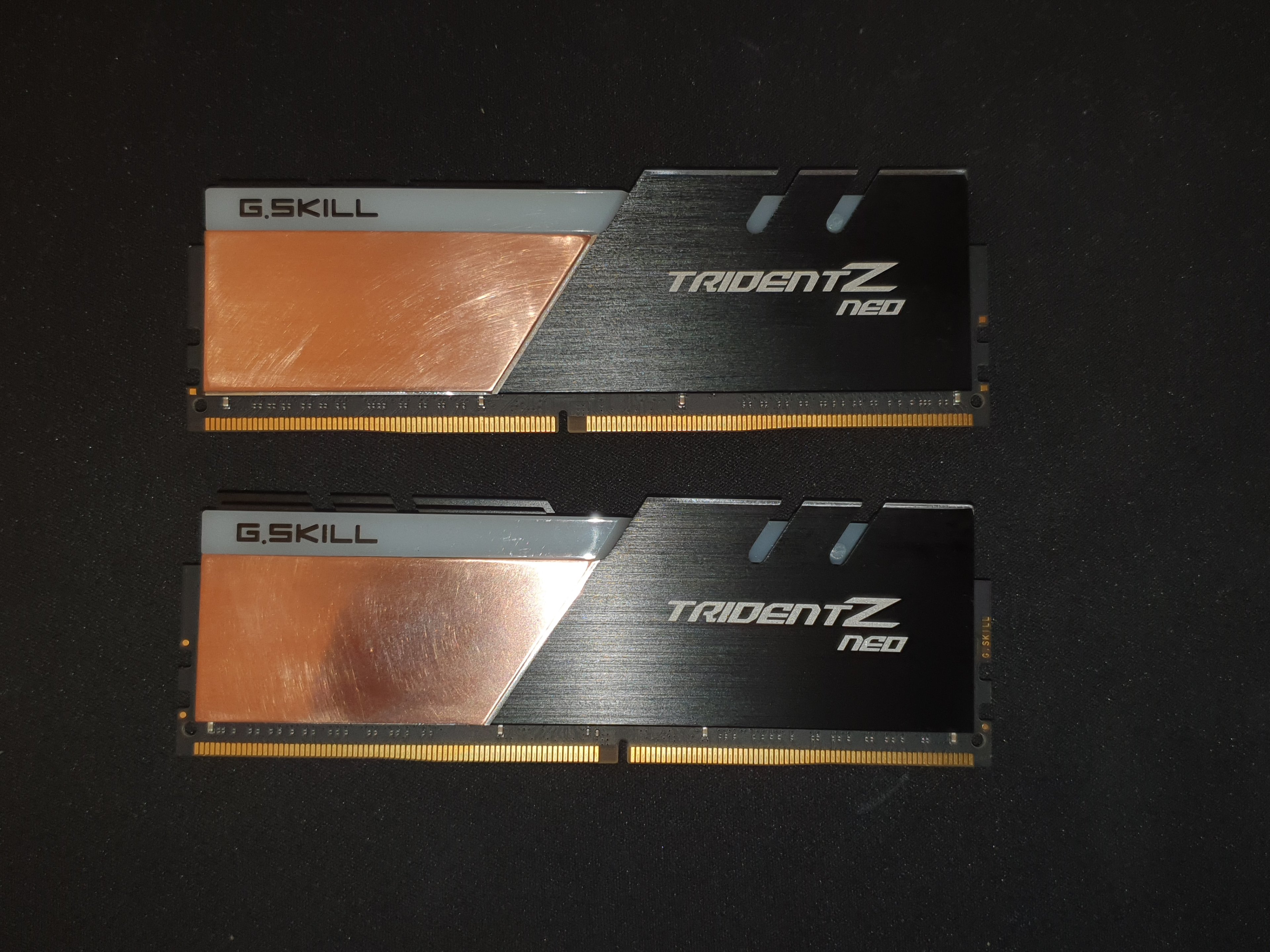

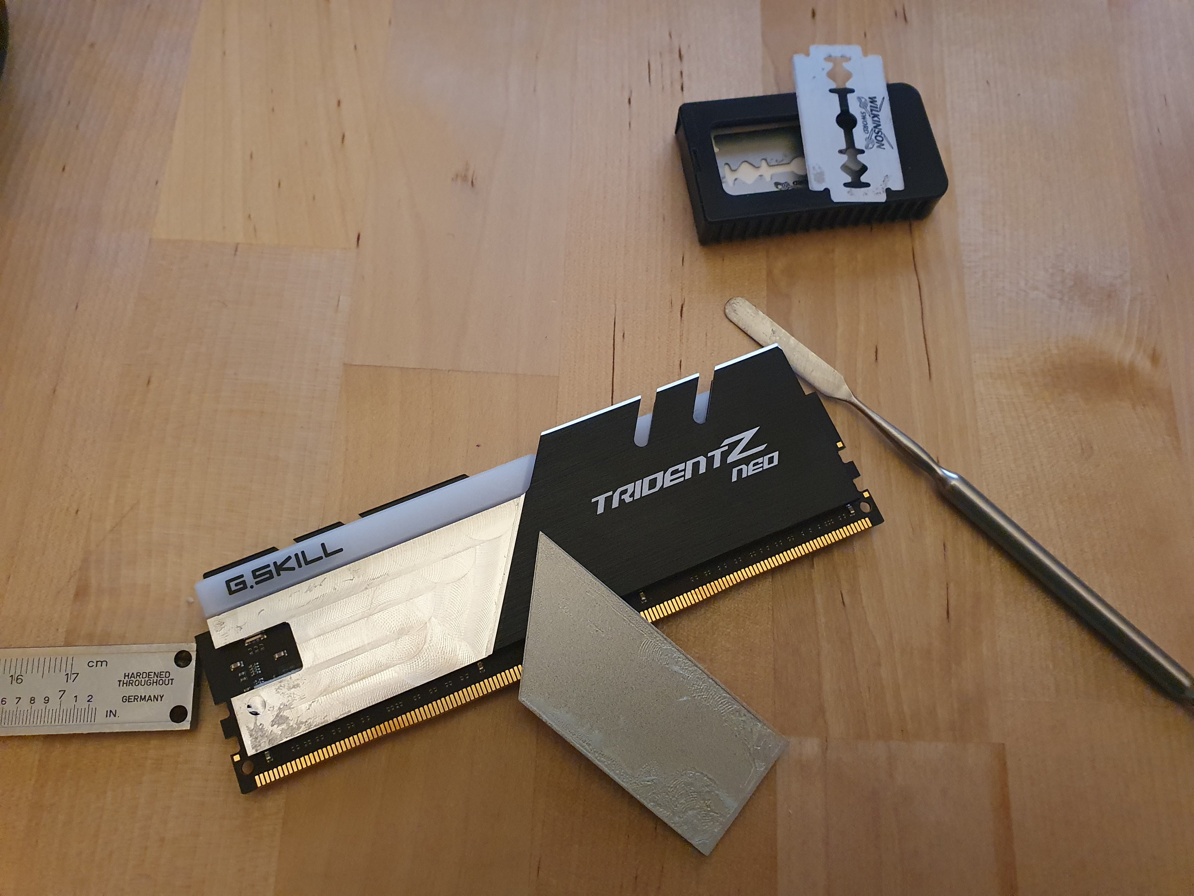

Geröhranprobe und Ram Modding

CPU-Geröhr wird wohl nach rechts und dann neben der GPU nach unten geführt. Dann kann ich auch alle Teile einzeln entnehmen.

Garantie von Neuware verwirken für Fortgeschrittene:
Auch eingebaut recht ansehnlich. Jetzt fehlt nur ne gute Idee, wie ich das Blech auf den VRM Kühler verklebt kriege. Mit Wärmeleitkleber geht es halt nie wieder ab.
Reaktionen: Sunji
Inwiefern anfällig? Fingerabdrücke geben recht schnell Oxidationsspuren. Und Kupfer ist natürlich sehr weich, zerkratzt also leicht.
Insgesamt bin ich sehr auf den Alterungsprozess der beiden Metalle gespannt. Ist bei dem Mod eingeplant. Soll halt insgesamt "alt aber fancy" werden.

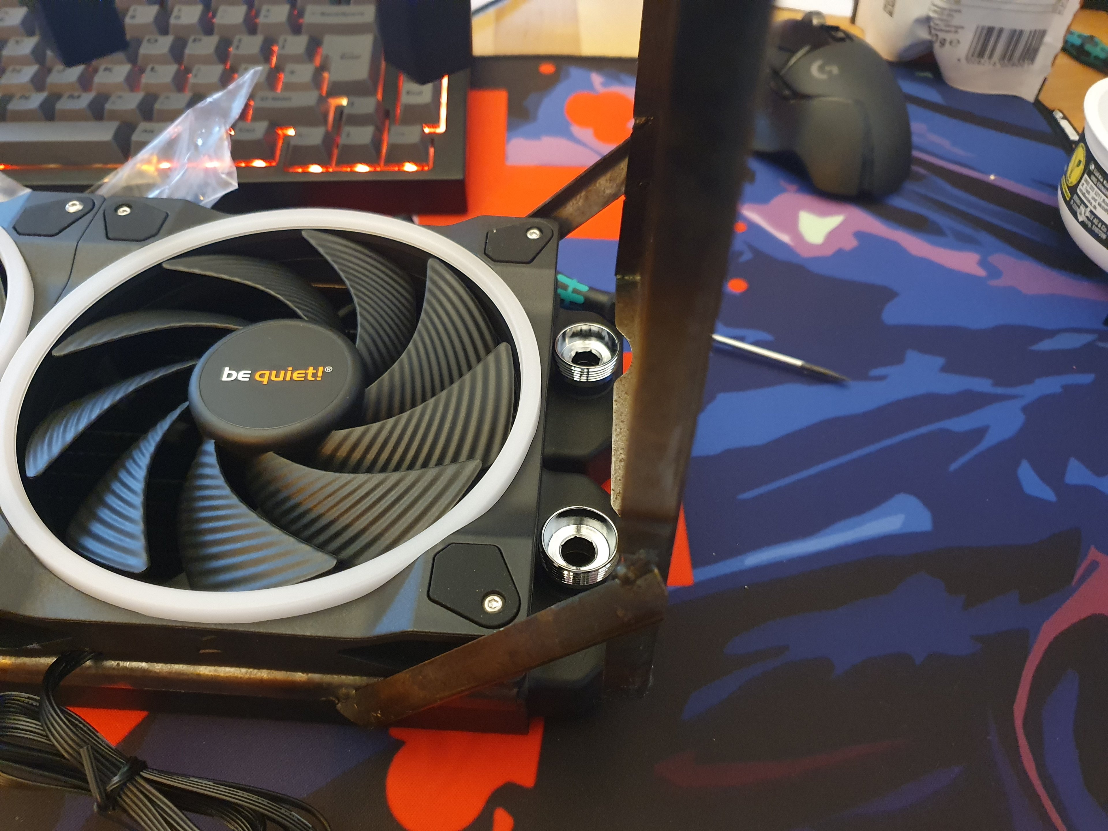

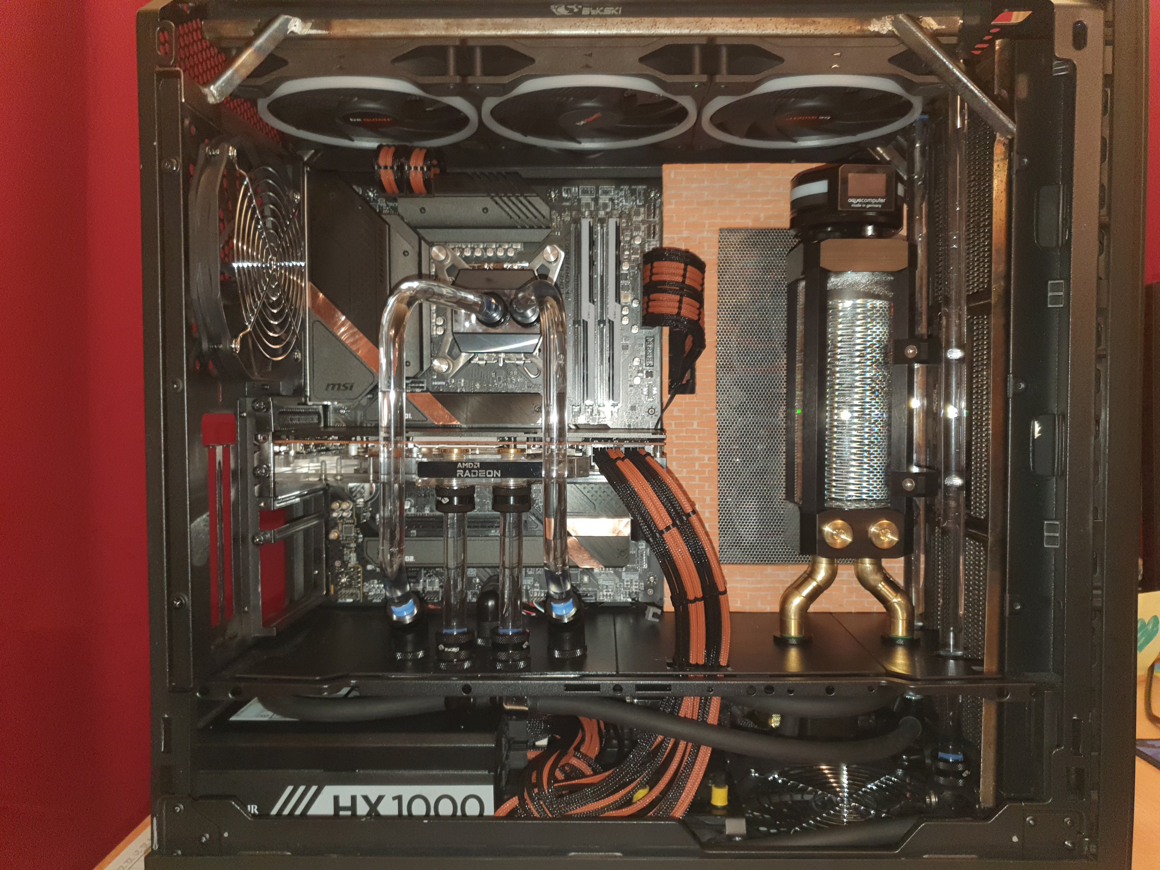

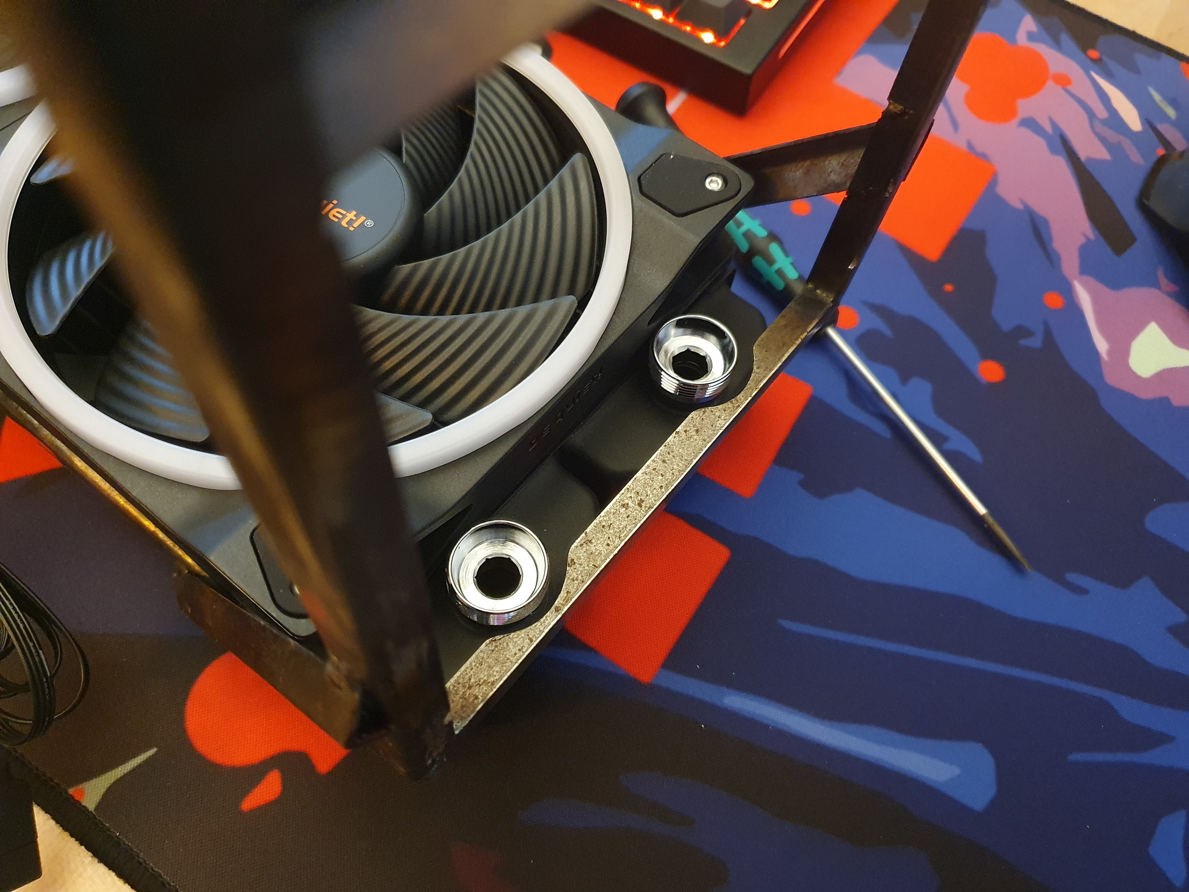

Was erlauben Bykski? Bauen die einfach mal einen 420er Radiator, auf den keine 140er Lüfter passen, wenn man deren eigene Hardtubeanschlüsse verwendet. Gleich mal aufgeregt und den Lüfter zurechtgestutzt:
Verbaue oben jetzt auch Light Wings. Längst nicht so schön und wertig wie die Wingboost, aber doch erheblich leiser bei gleicher Drehzahl.

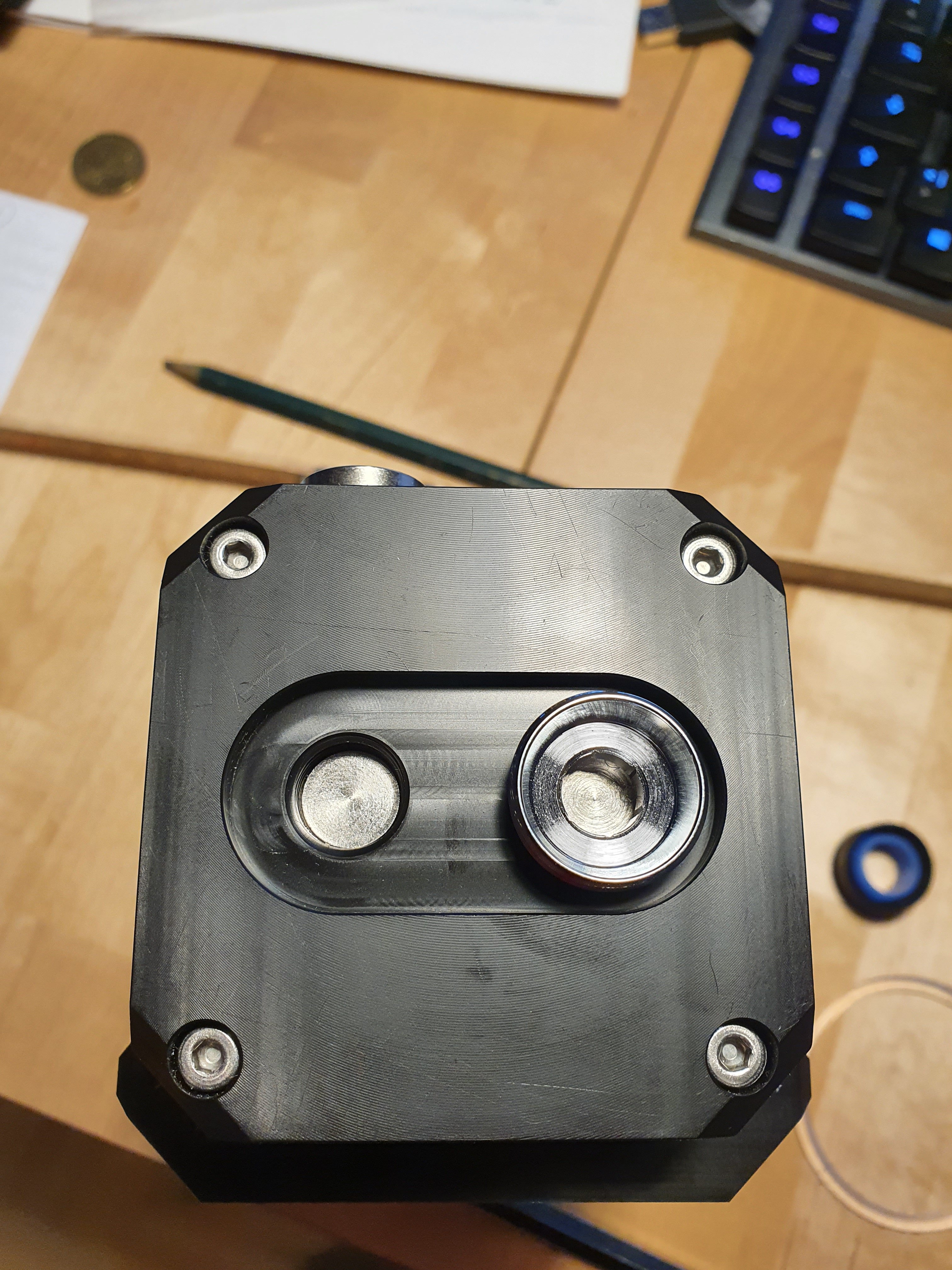

Ansonsten mal die Pumpe aufgehängt und 20 Minuten später wieder abgehängt. Das kann gar nicht soviel Dämpfung bringen, dass es das Gefummel wert ist. Dann investiere ich lieber in ein Dualtop.
Dieses wilde Konstrukt hängt später mal über dem Netzteil, weshalb ich doch über ein Leakshield nachdenke.
Reaktionen: Sunji

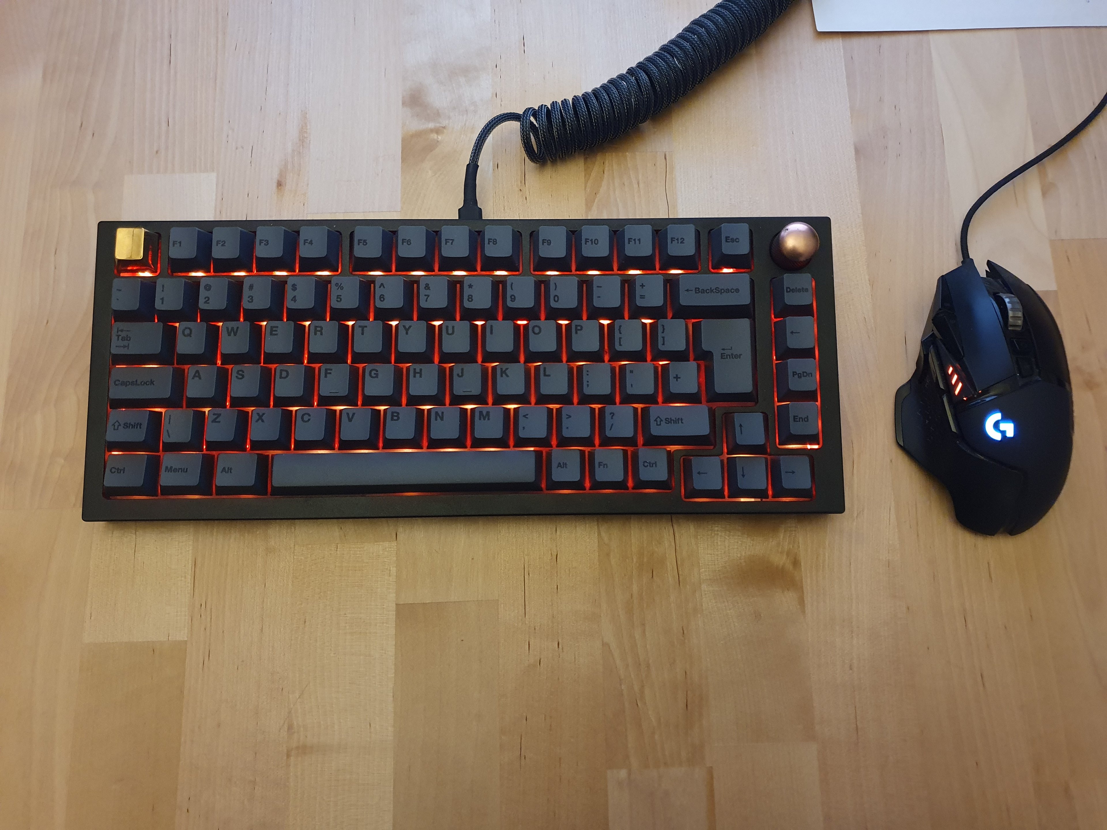

Auch heute nur poliert und gesteckt. Messing und Kupfer auch für die Tastatur. Vielleicht kommen noch ein paar Holzknöppe rechts, wo es an passenden Kappen fehlt.

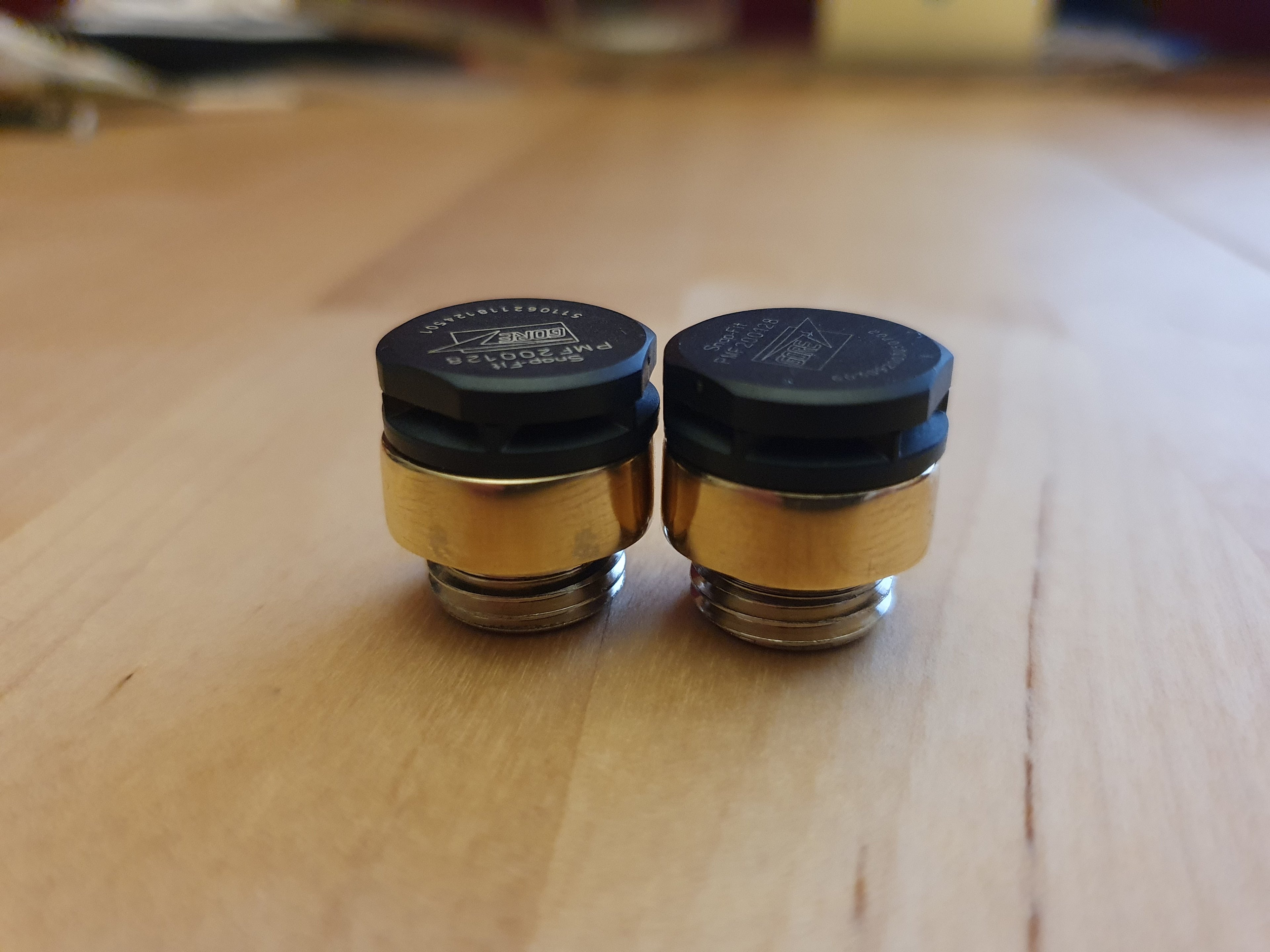

Doch was gemoddet: Die Druckausgleichsmembranventile (tolles Wort).

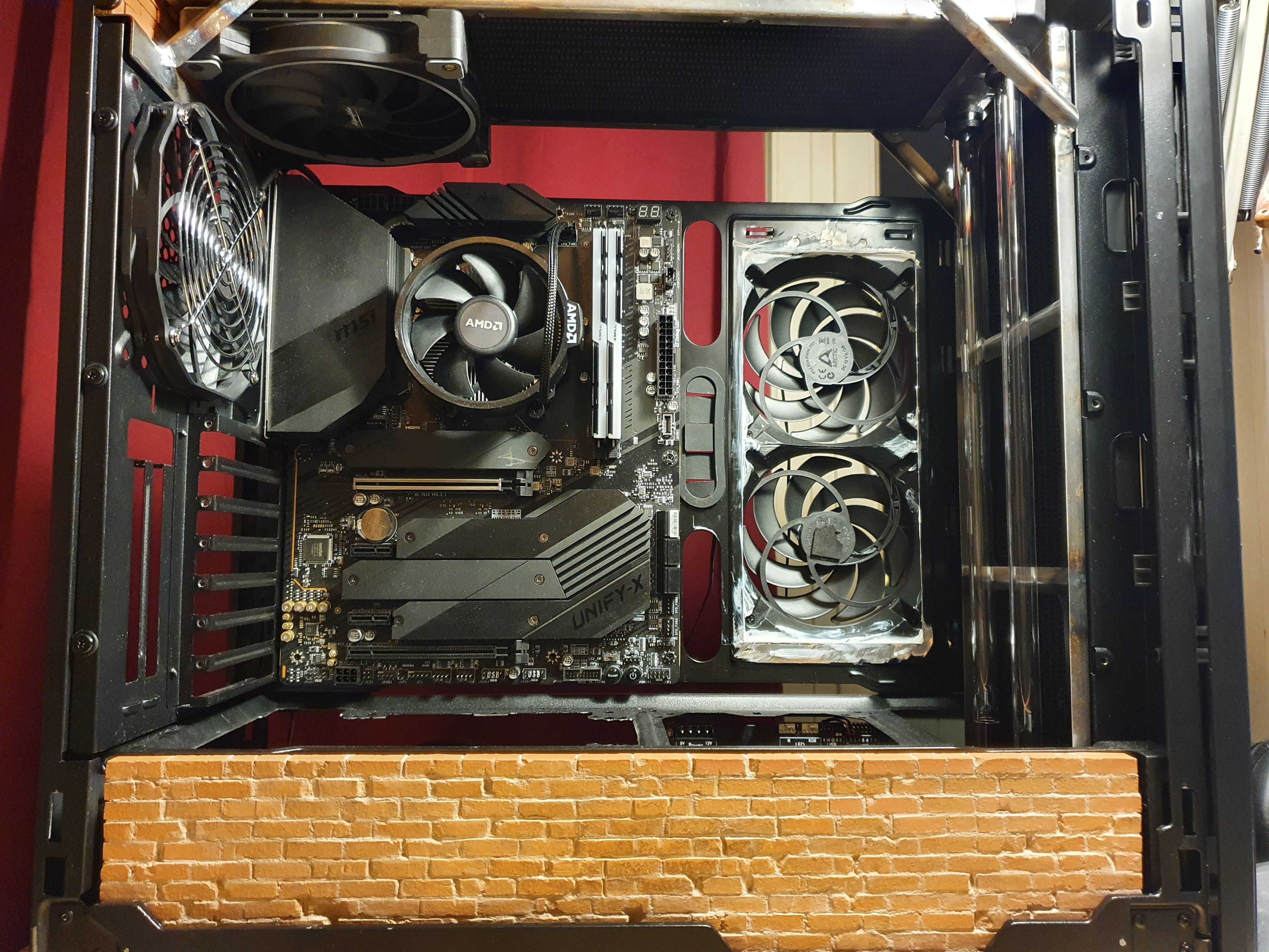

Möhrenmensch schrieb:

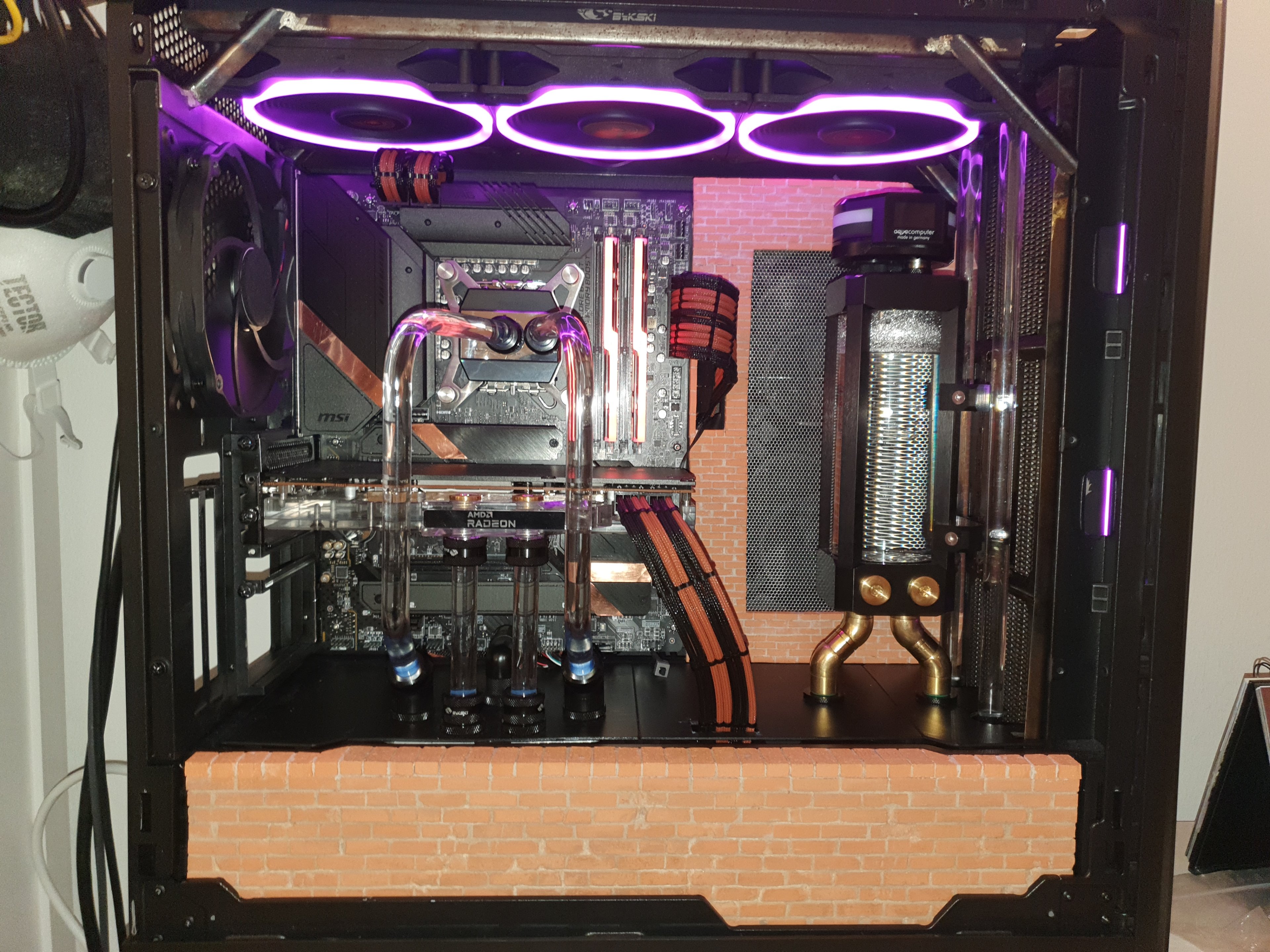

Dieses Bild gab es ja schonmal. Die Mauer steht da vorne nun etwas verloren rum, also wir eine zweite hochgezogen, später auch noch eine dritte.
Anprobe des fertigen Rohlings:
Die Steine sind kleiner gewählt, um einen Eindruck von Tiefe zu erzeugen. Ob das am Ende aufgeht? Ansonsten sieht man im Umtergeschoss das Schlauchchaos und am AGB die messingfarbenen Anschlüsse. Ich finds exquisit hübsch.

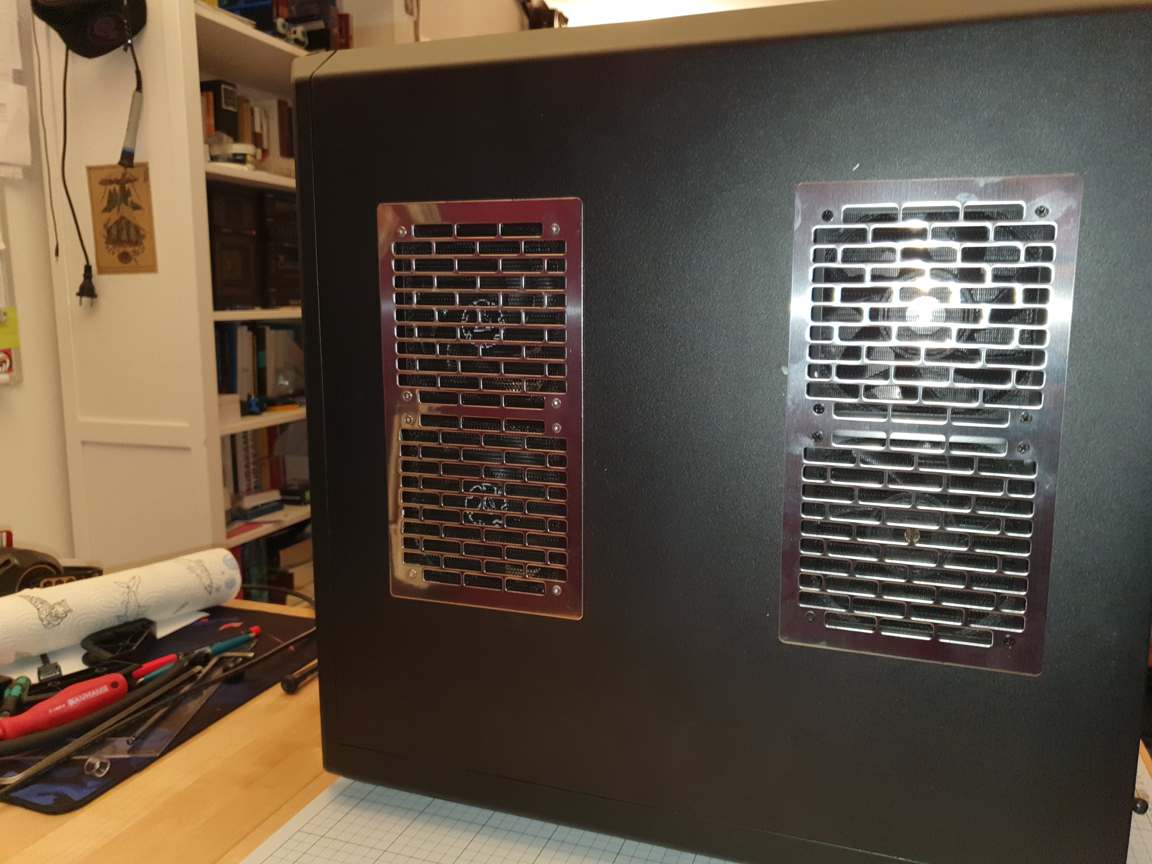

Die Mauer für die Rückwand bekommt noch ein Hexagongitter, damit man die Lüfter nicht so sieht.
Nochmal Details vom Schlauchgewirr.

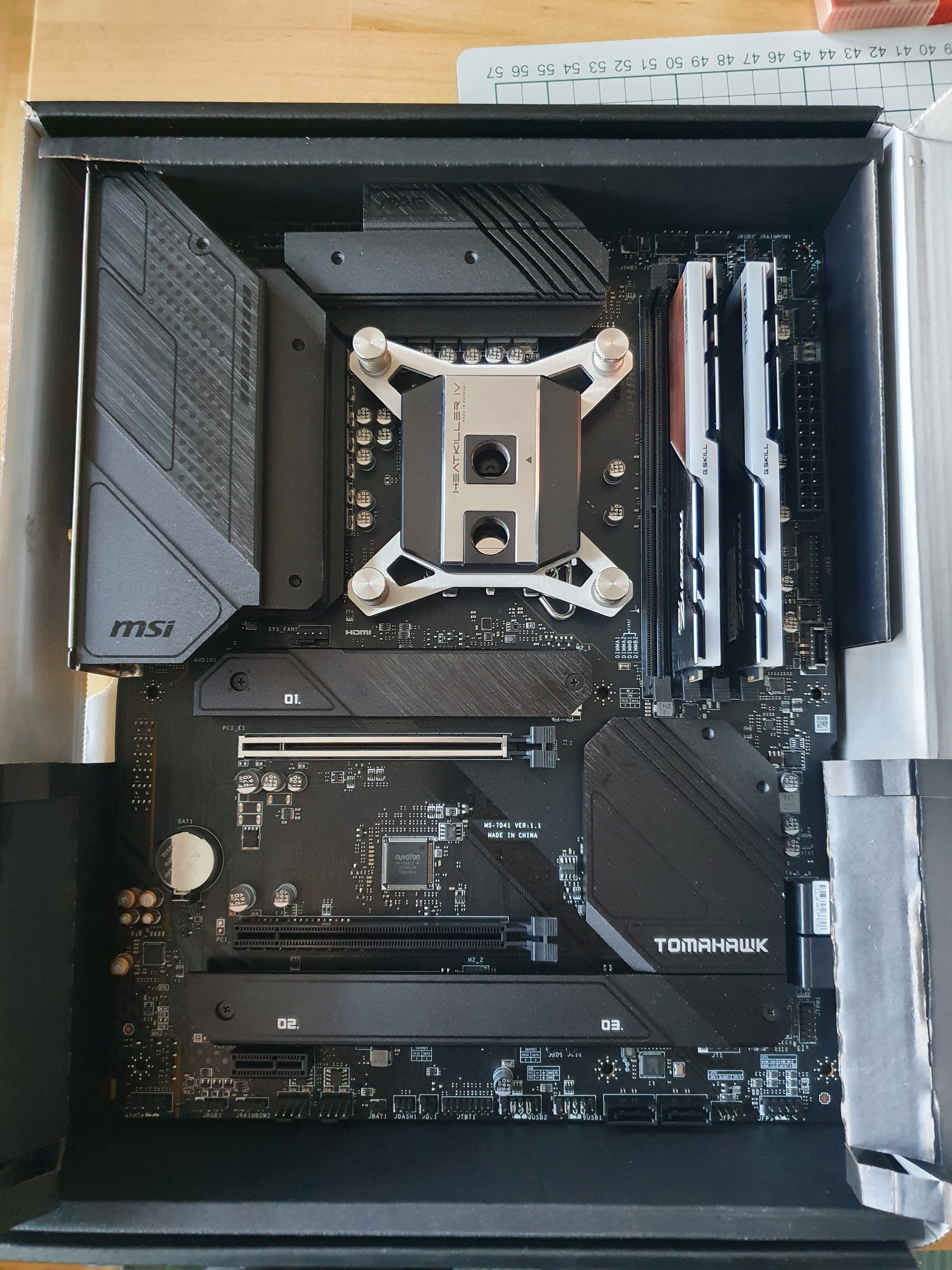

Mainboard und Probemontage

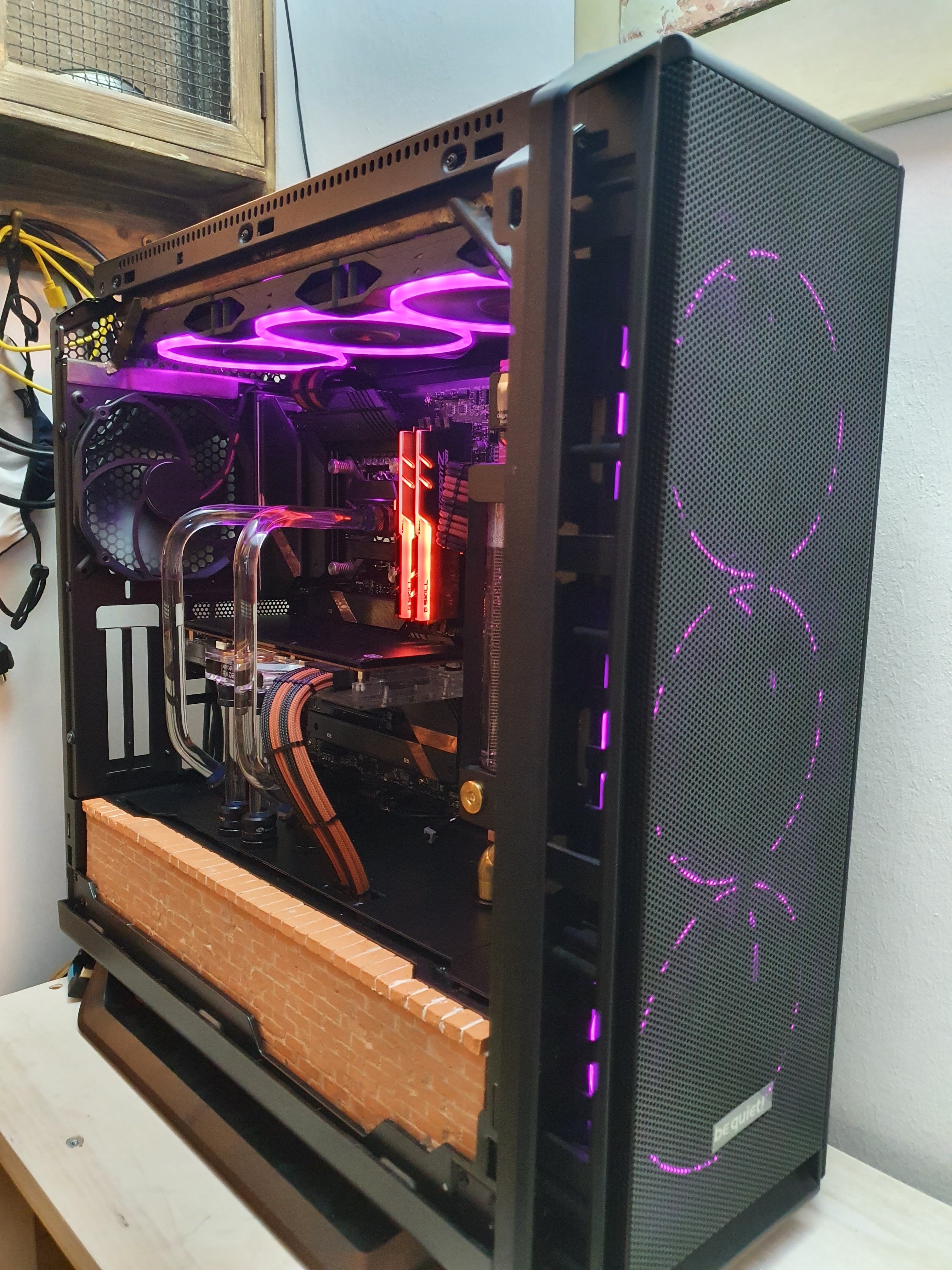

Das Projekt steuert ganz deutlich seinem Ende zu, auch wenn noch ein paar Stunden Arbeit fehlen.
Kühler auf Board, das sieht doch schonmal ganz gut aus:

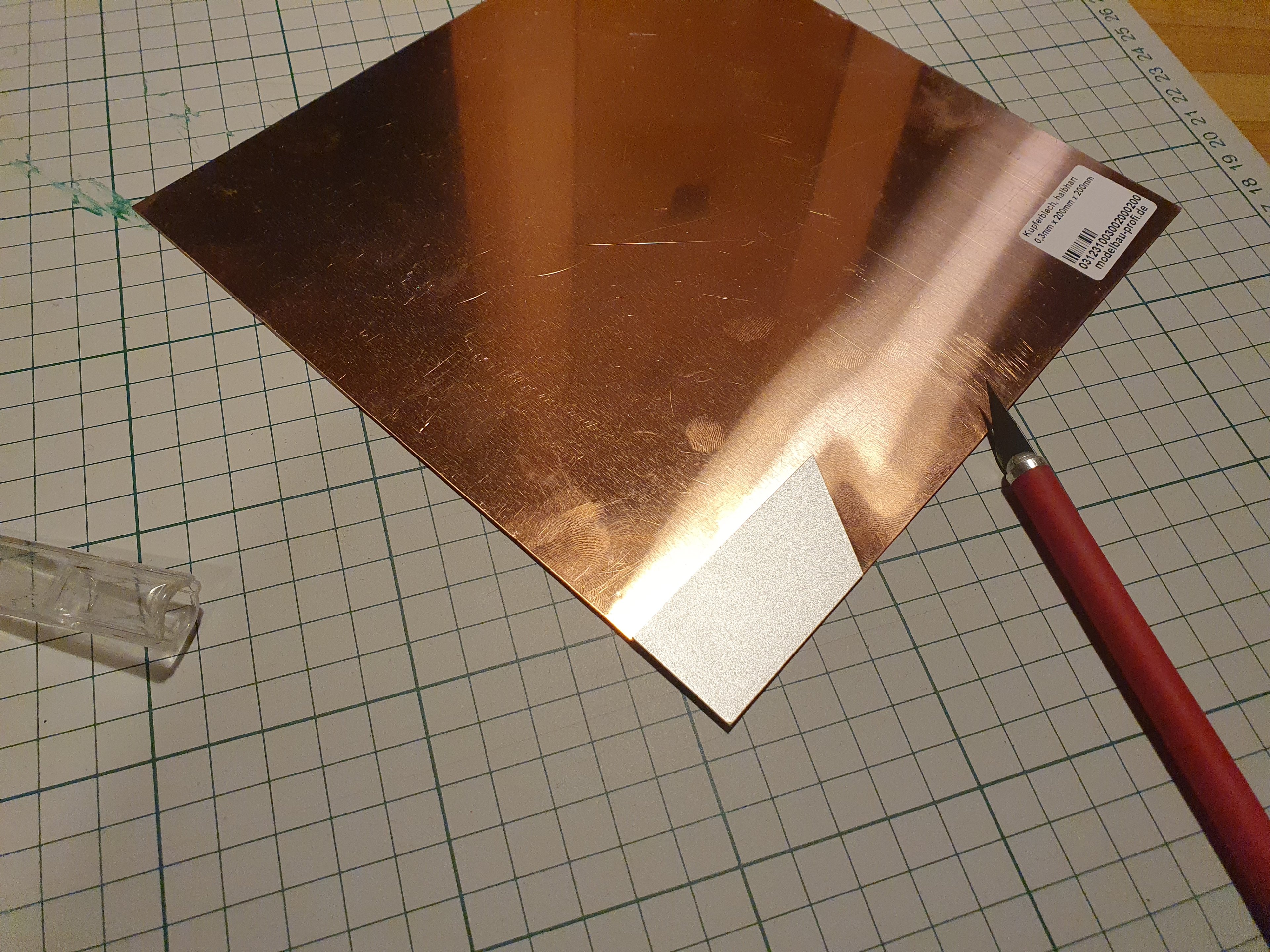

Thematisch so aber noch nicht ausreichend, also schnell mal ein paar Stücke Kupferblech zurechtgeschnitten:
Und mit Wärmeleitklebepads verklebt. Was man aus einem Mittelklasse-Board mit wenig Aufwand so alles machen kann:love:
Nach einem ersten Einbau habe ich die Ausrichtung des Kühlers aus optischen Gründen dann nochmal korrigiert. Im Untergeschoss sieht man, wie wenig fingerfreundlich das Anschließen der Teile war. Außerdem gab es noch ein Leakshield, damit nix in die PSU fließt, was da nicht hingehört.

So sieht das Gesamtbild bisher aus. Die Slots an der Rückseite müssen noch geschlossen werden und es müssen die Durchgänge für das Wasser nach außen verbaut werden, das wird auf jeden Fall nochmal spannend. Außerdem dringt im Bereich um die Pumpe noch langsam Luft in das System, da muss ich auch nochmal bei.
Außerdem sah die Mischung aus Mauer vorne, Mauer hinten, aber keine Mauer über dem Board doch arg unfertig aus:
Mir gefällt es soweit schonmal ziemlich gut, oben noch ein Stück Mauer über das Board zu setzen war zwar frickelig, aber eine gute Entscheidung.
Ansonsten wurde für die Vorderseite noch etwas Nussholz zurechtgeschnippelt. Ganz schön aufwendig das Ganze. Leider dreimal gemessen, trotzdem zu Kurz. Lösung: Zwei oder drei Querschnitte, in die dann Messingblech geklebt wird. Darum kümmere ich mich beizeiten.
Zocken geht schonmal gut:D Wasser bleibt angenehm kühl. 4h Outer Worlds (sehr warmes Spiel) erzeugen so 31° Wassertemperatur bei maximal 690rpm an den Radiatorlüftern, die damit noch deutlich leiser sind als der einblasende Sleekvortex.
