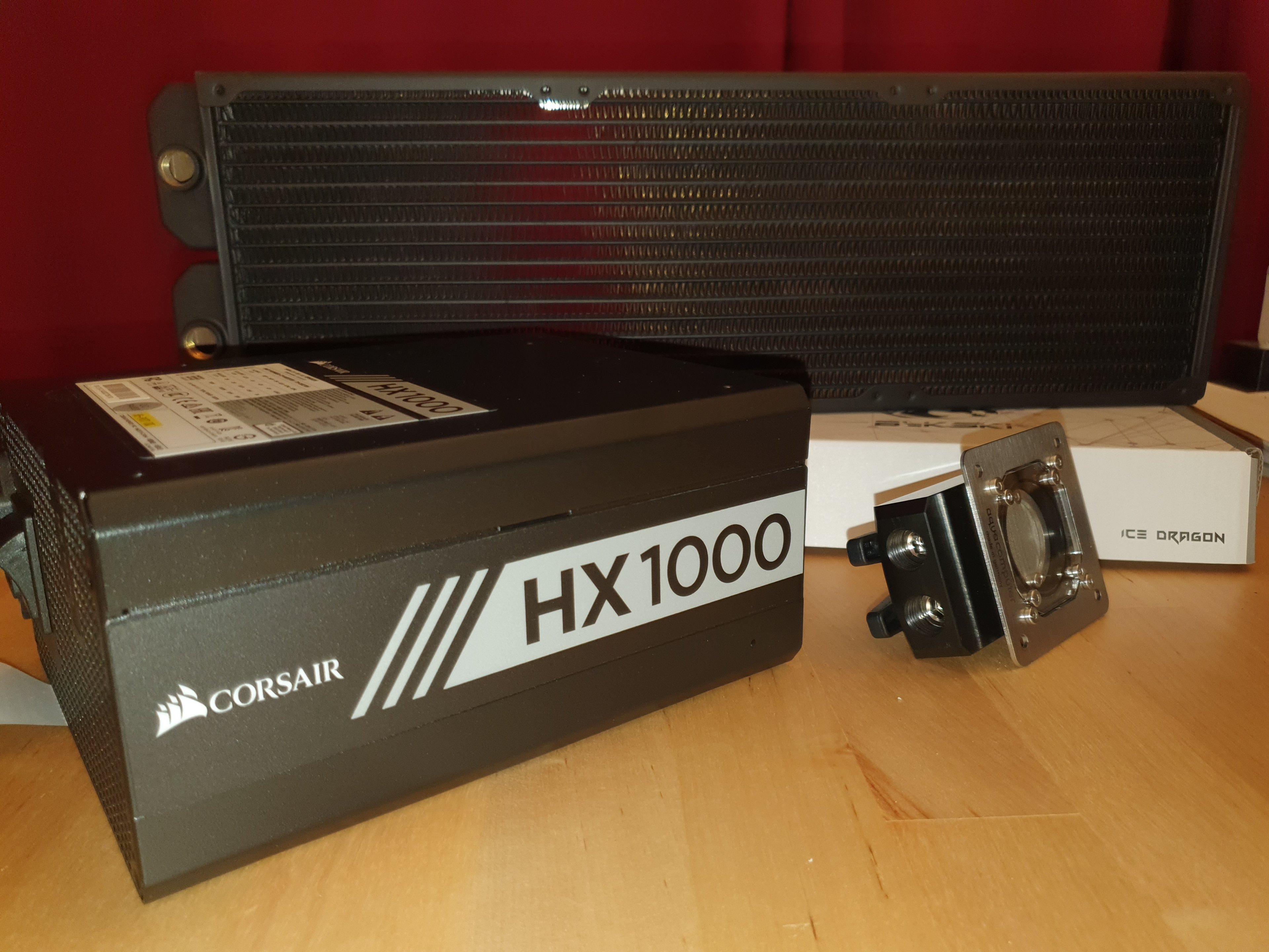

Kleinanzeigen hat gesprochen. Doch ein Corsair. Nagelneu aus RMA, fairer Kurs. Die 18cm sind ärgerlich, die Reserve beruhigt dafür ungemein.
Der Bykski Radiator macht optisch echt was her, der Eindruck der Verarbeitung ist erst gut, auf den zweiten Blick wirkt der Rahmen etwas windig. Aber da das alles verschraubt wird...

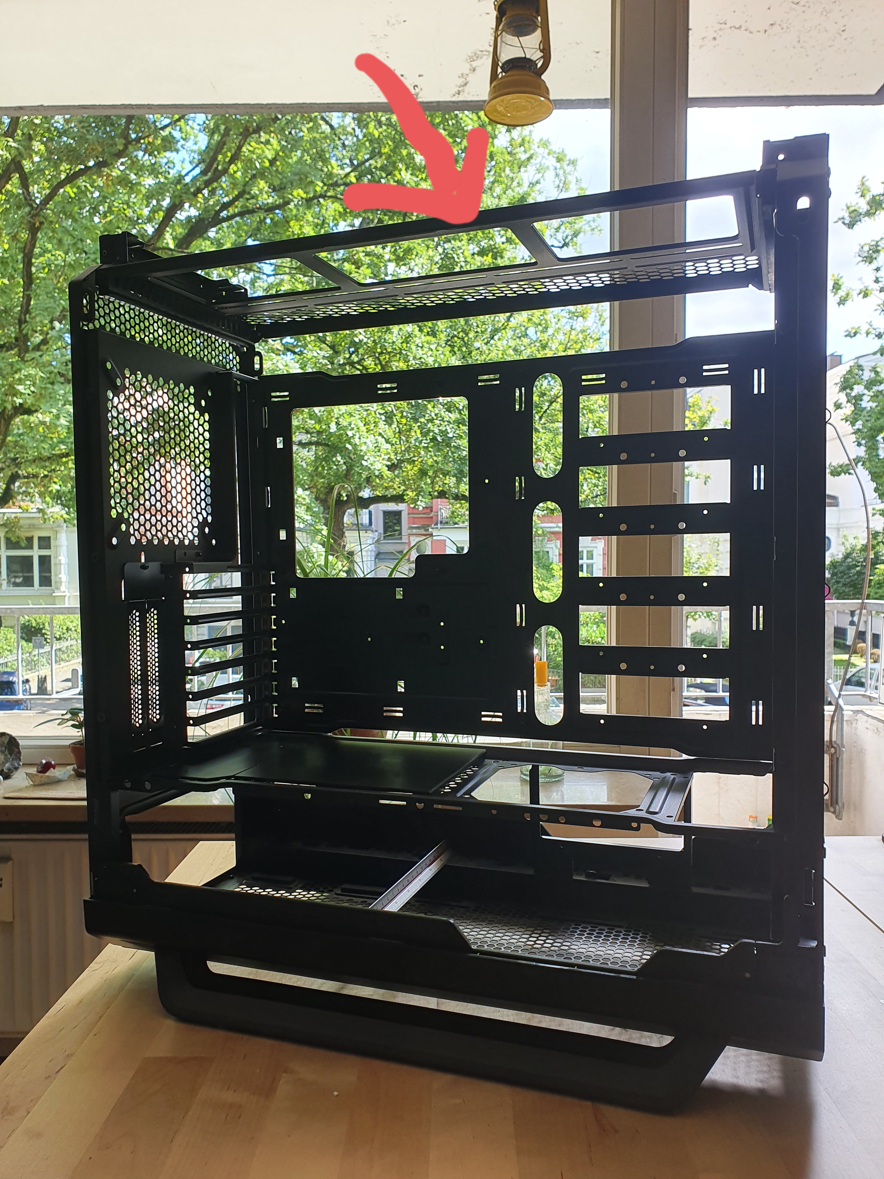

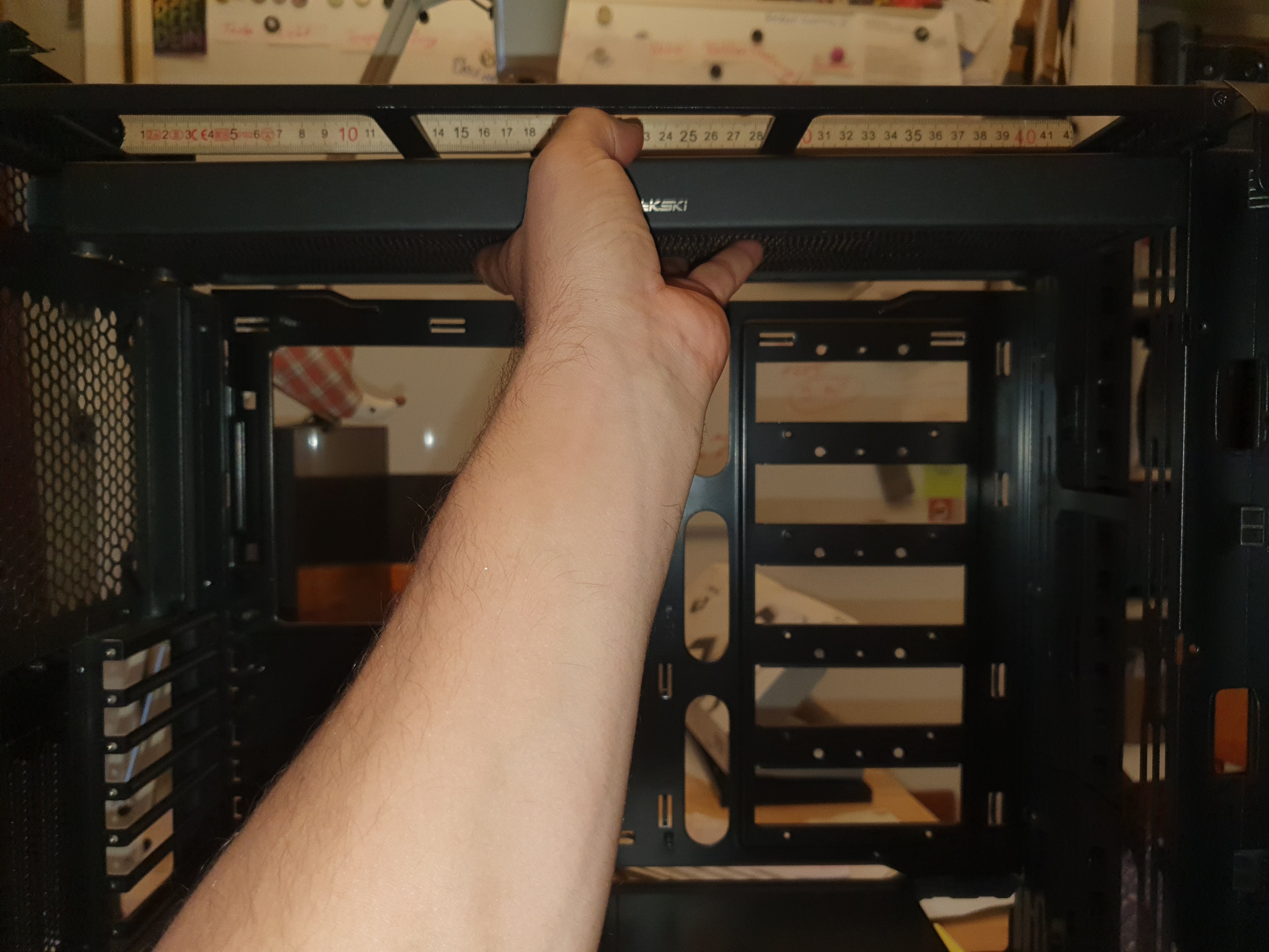

Die Vermessung der Welt des Case

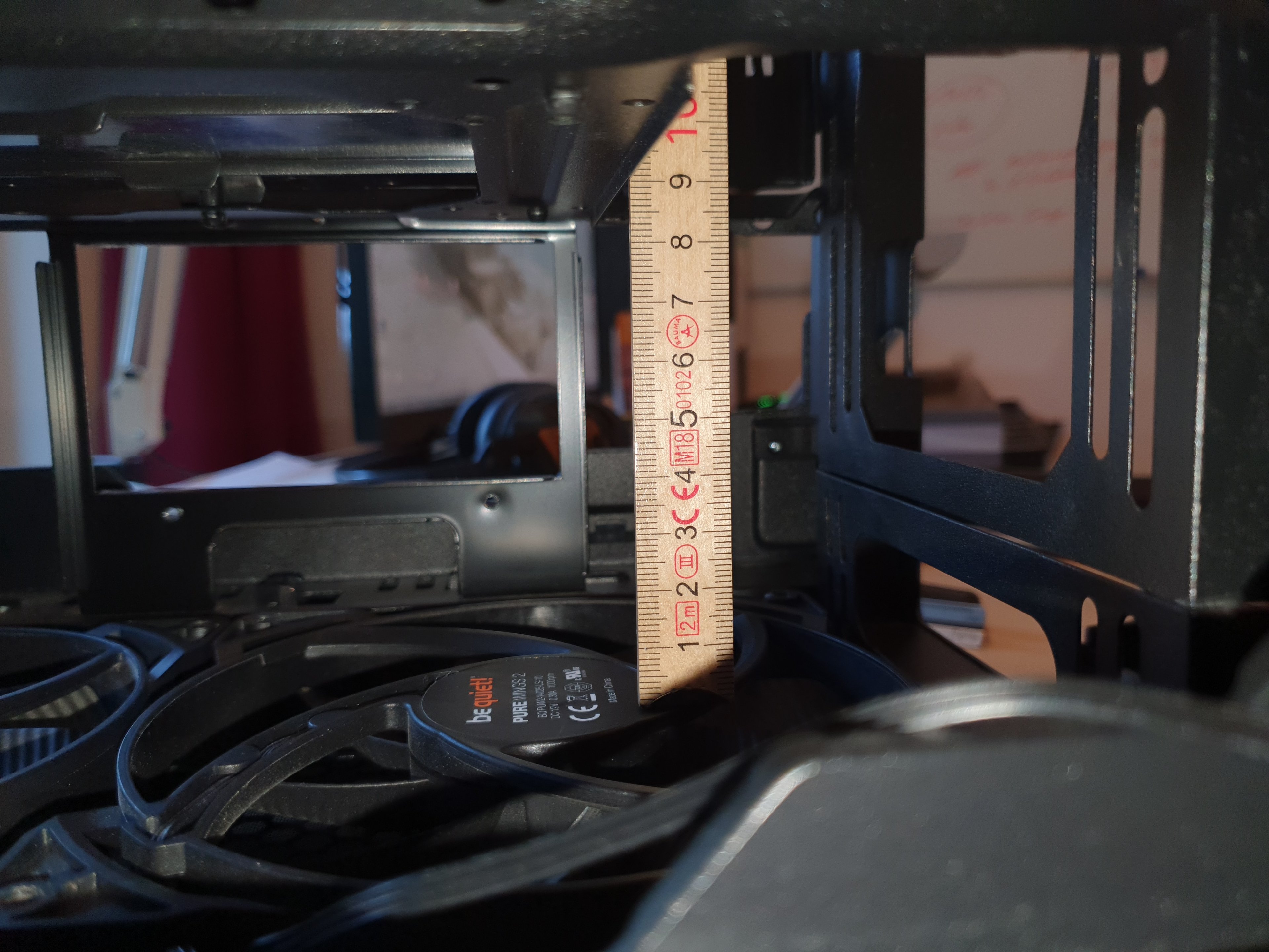

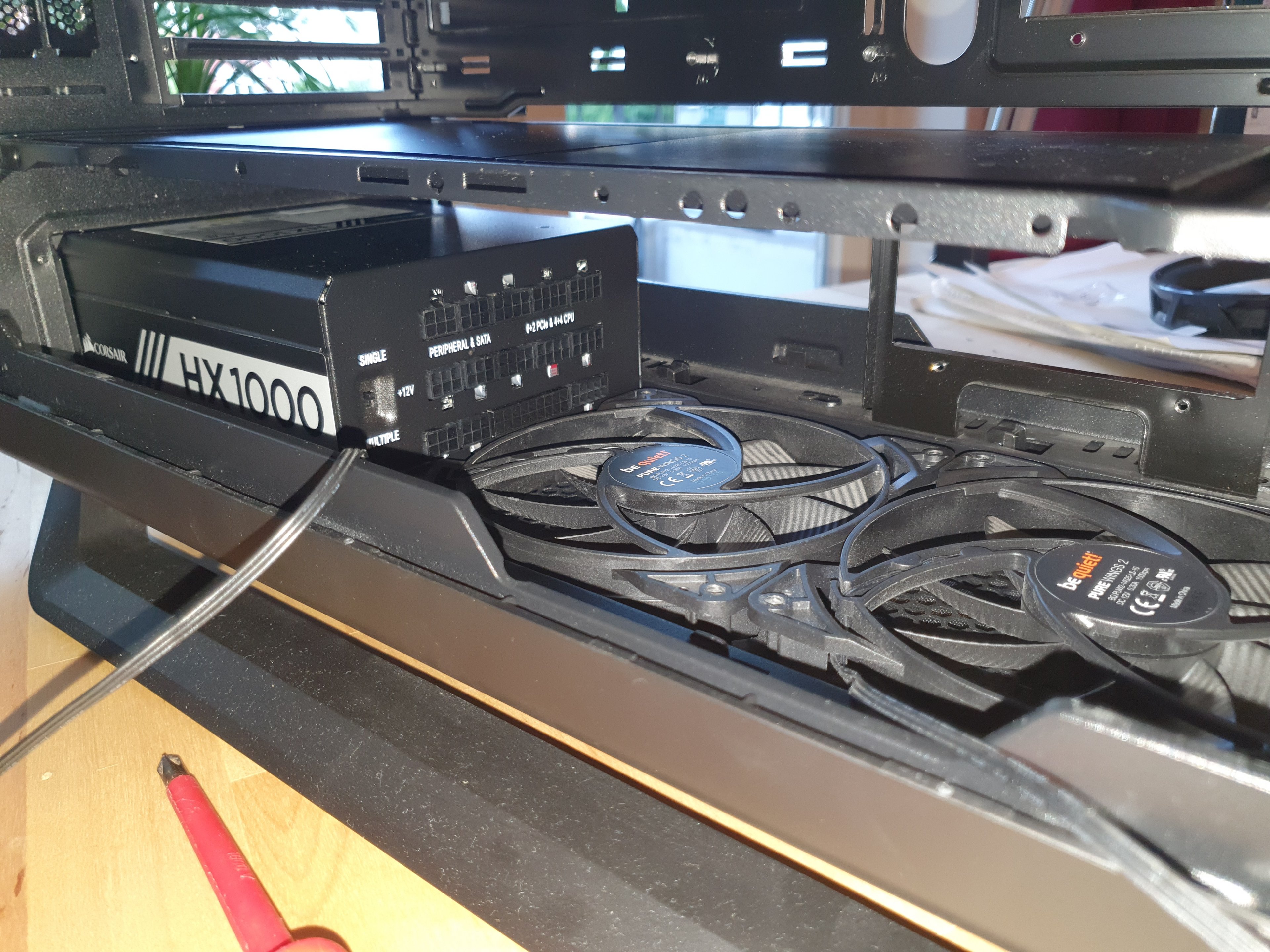

Das Maßnehmen hat begonnen, höret die frohen Botschaften:
Es passen unten 2x140mm Lüfter vor die PSU.
Es wird aber aber schon ersichtlich, da müssen Slim Lüfter rein. Bis auf den Prolimatech Slick Vortex sieht es da recht dünn (no pun intended) aus. Jemand eine Alternative im Kopf? Auch vorne zeichnen sich Probleme mit dicken Lüftern ab, dort an den Radiatoranschlüssen.
Toll: Es passt eine DDC mit Messingtop (oder sogar eine D5) ins Untergeschoss über den Lüfter.
Und ich bin ein bisschen motiviert, oben doch einen 420er unterzubringen, auch weil ein 140er Single hinten nicht hinpasst. Wenn noch jemandem ein 420er einfällt, der kürzer als 450mm ist, bin ich ganz Ohr. Darf auch ungewöhnliche Anschlüsse haben.
Mit etwas Flexen und Schweißen sollte das möglich sein.

Ja, irgendwie so werde ich es machen. Da der Trümmer aber irgendwie zumindest hypothetisch transportabel bleiben soll, muss das ganze hinterher wieder stabilisert werden.

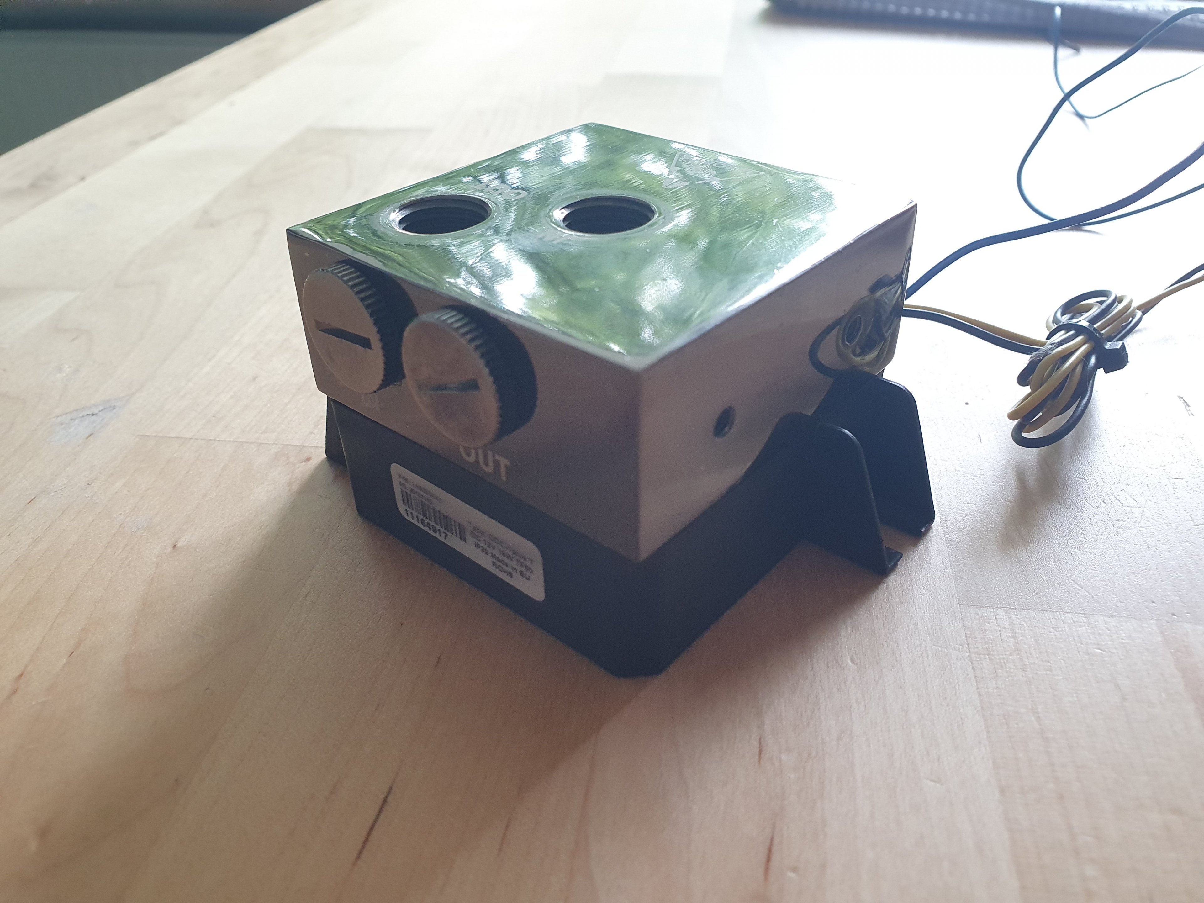

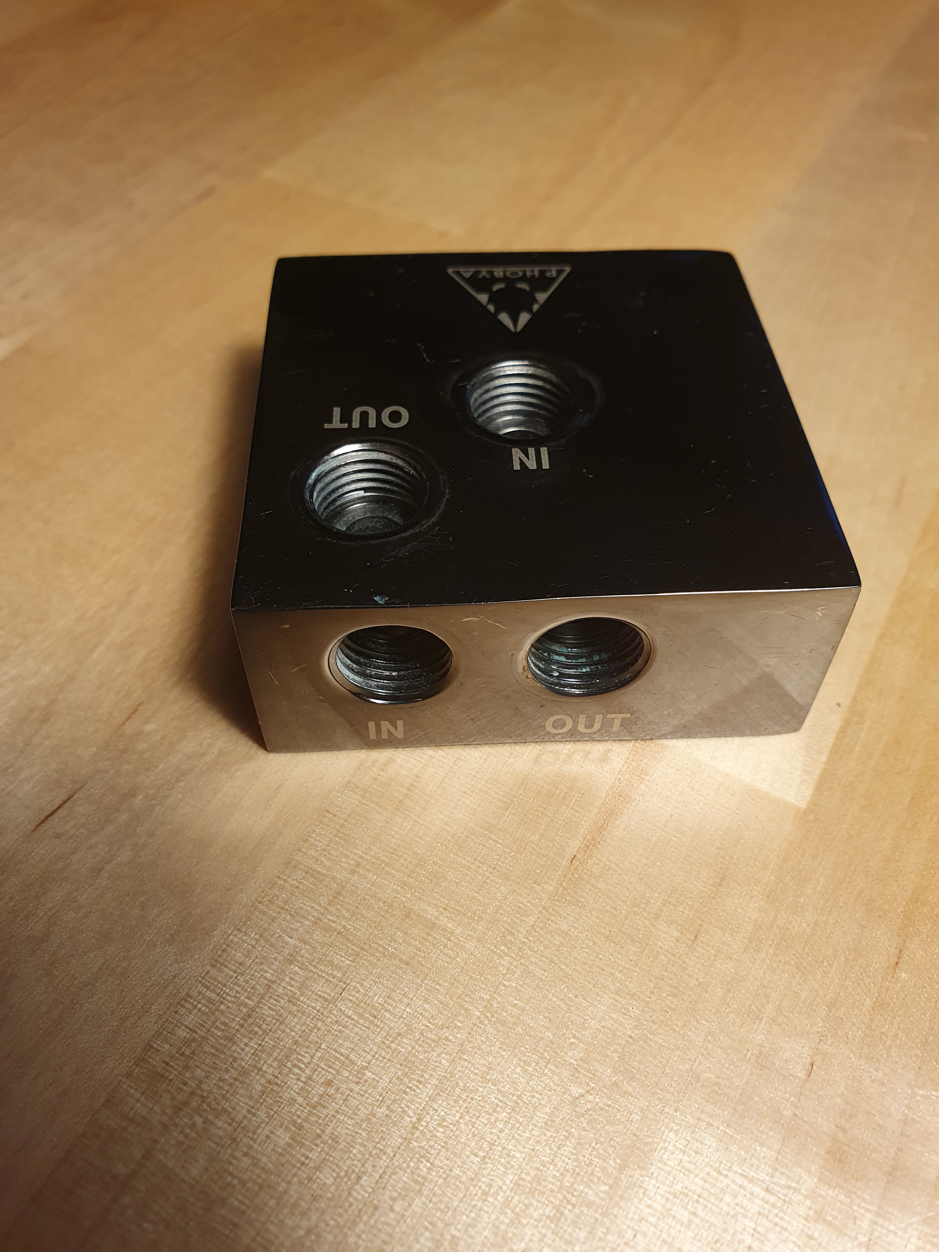

Heute ist hier eine DDC 1plus T PWM inkl. Phobya Messingtop angekommen. Goil. 640g Vibrationsdämpfung.
Witzig: Phobya hat an der Seite Ein- und Auslass falsch beschriftet. Da gab es bestimmt bei einigen Leuten etwas Chaos.

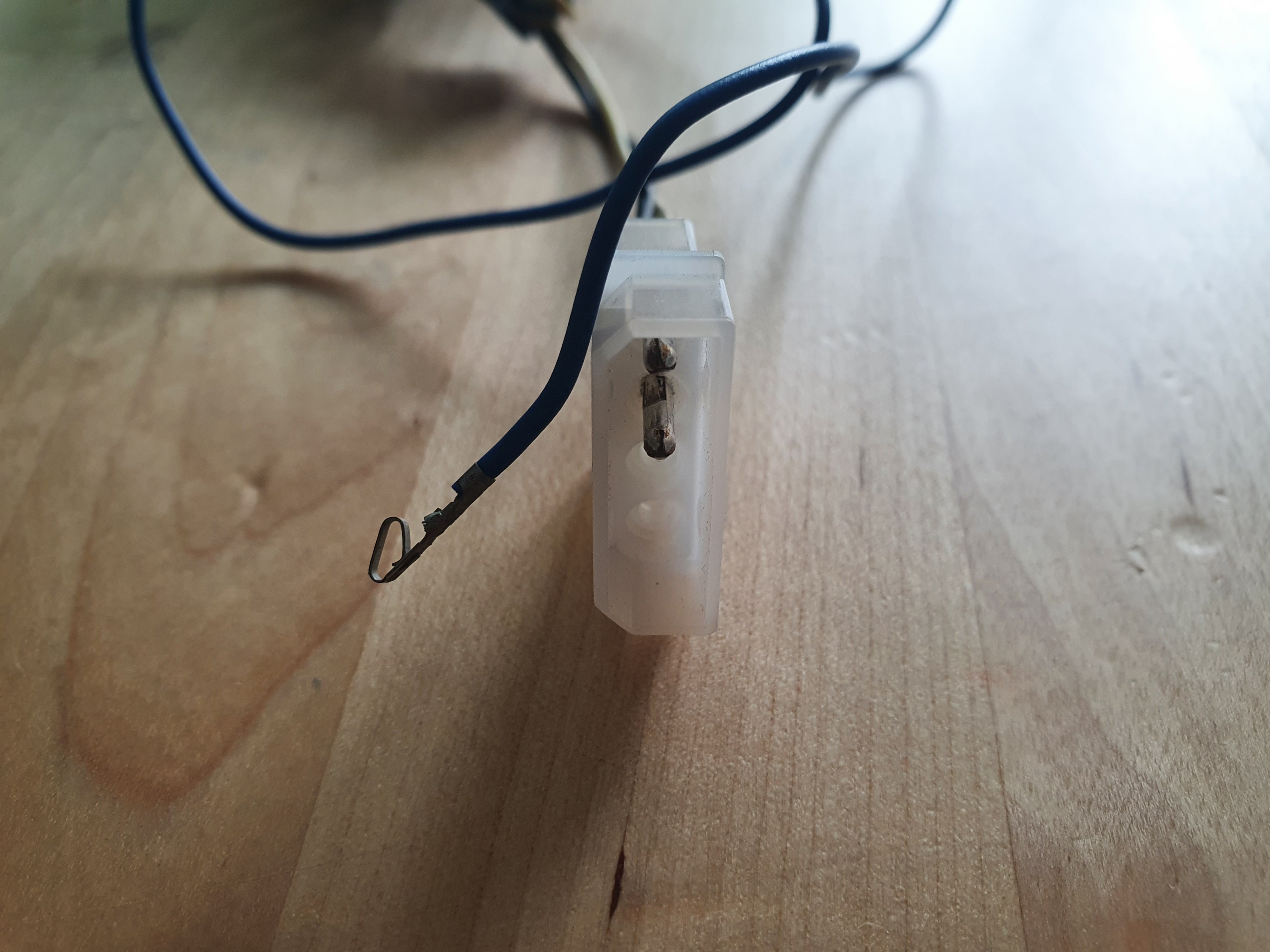

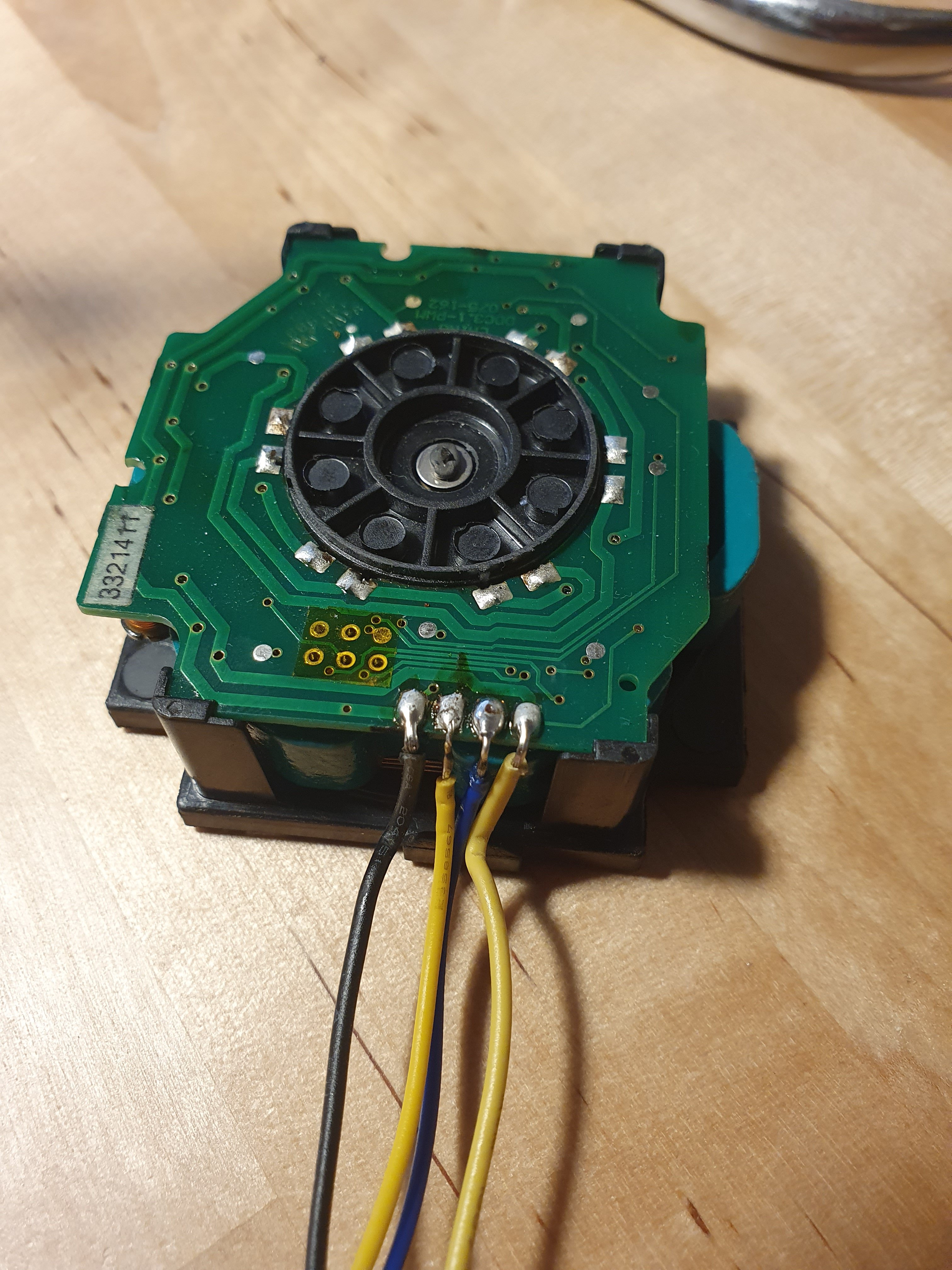

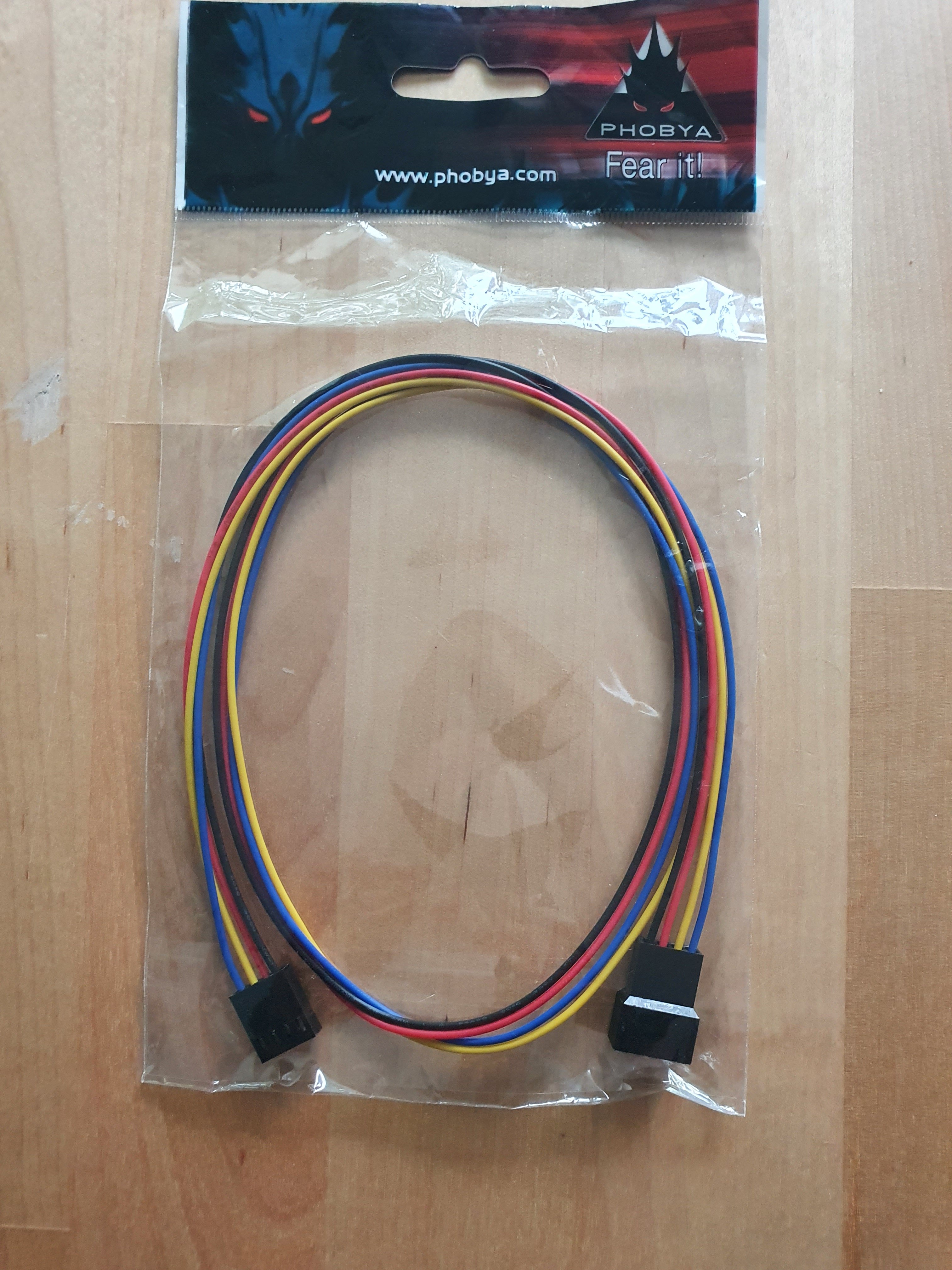

Hatte ich PWM gesagt? Was da los? Da fehlen doch ein Stecker und ein Kabel :confused_alt:

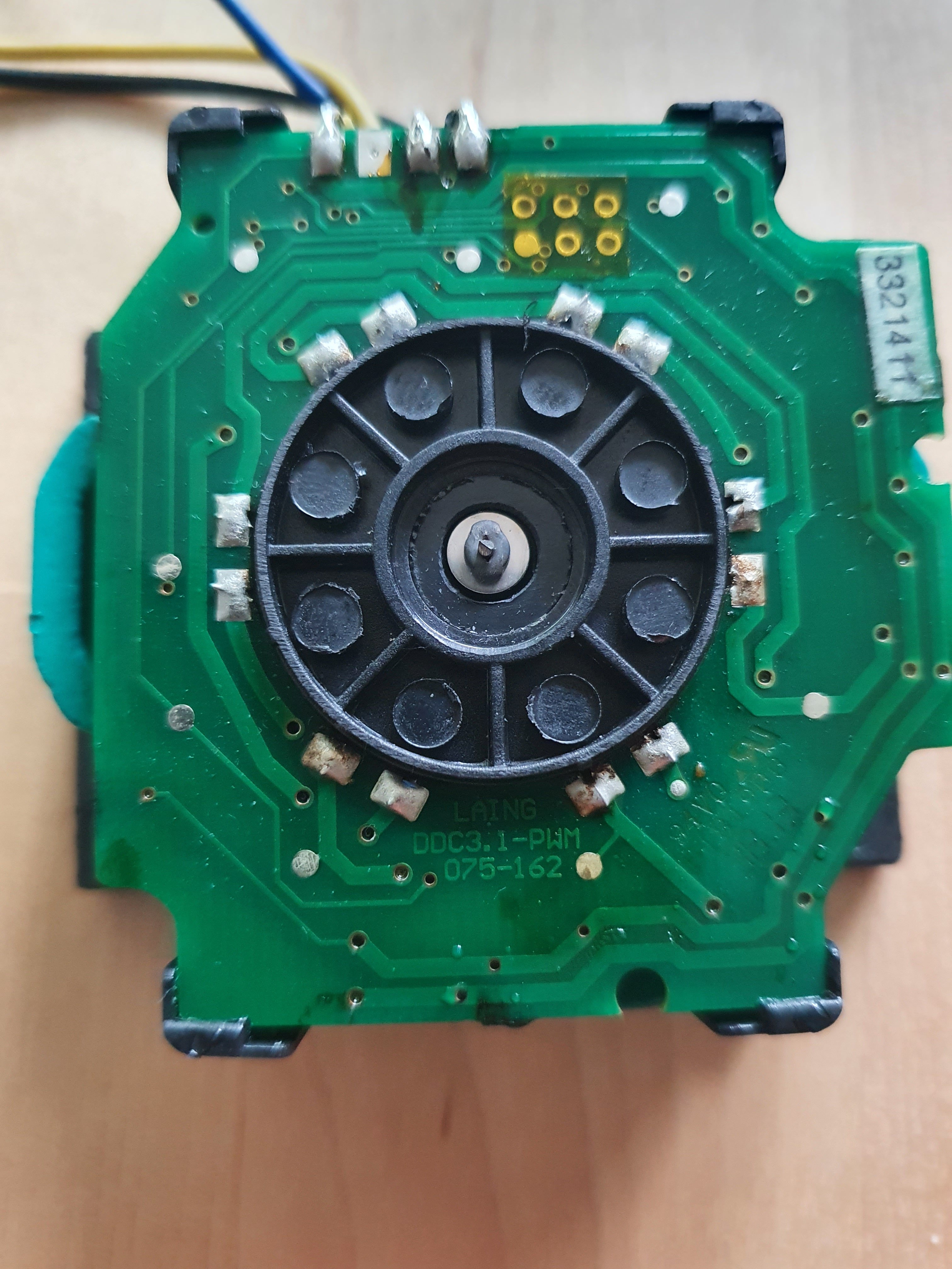

Verkäufer war nett, bietet Rücknahme der Pumpe an, Top kann ich behalten. Da schießt mir ein Gedankenfurz durch die Neurone. Schnell mal das PCB angucken und einen Blick ins Nachbarforum.
Oh yeah, man muss ja mal Glück haben. Es gibt eine kleine Entschädigung für die Löterei und ich behalte die Pumpe. Irgendwo fliegt noch eine - passende - Verlängerung rum...
...und der Lötkolben verstaubt auch in einer Schublade. Schnell zum Flammkuchen mit ein paar Gläsern Federweißem die Hand beruhigen und los.
Naja..... es wird halten, sagt mein Elektronikfachfreund :freak:
Der Test fiel dann aus, weil ich beim Zusammenbauen die O-Ring vergessen habe :pcangry: Ob da der edle Tropfen im Spiel war? Jetzt erstmal den Motor rücktrocknen und abwarten was die Rostexperimente bringen (Salz und Essig).

Bin mir ziemlich sicher das der PWM-Mod nicht funktionieren wird. Ich hatte den auch probiert, ging nicht obwohl das gleiche PCB wie in der Anleitung verbaut ist. Habe das Problem dann mit einem Step-down DC-DC Converter gelöst.
Schick das Top.
Schön das es geklappt hat :)
Die Lösung mit dem Step Down Wandler hatte ich auch mal, liegt jetzt rum da ich den AC Poweradjust nutze ;)
Schade Schokolade, die Pumpe pumpt zwar gewaltig, Regeln lässt sie sich aber nicht. Scheint wohl im Wesentlichen mit den Swiftech-Modellen zu klappen.

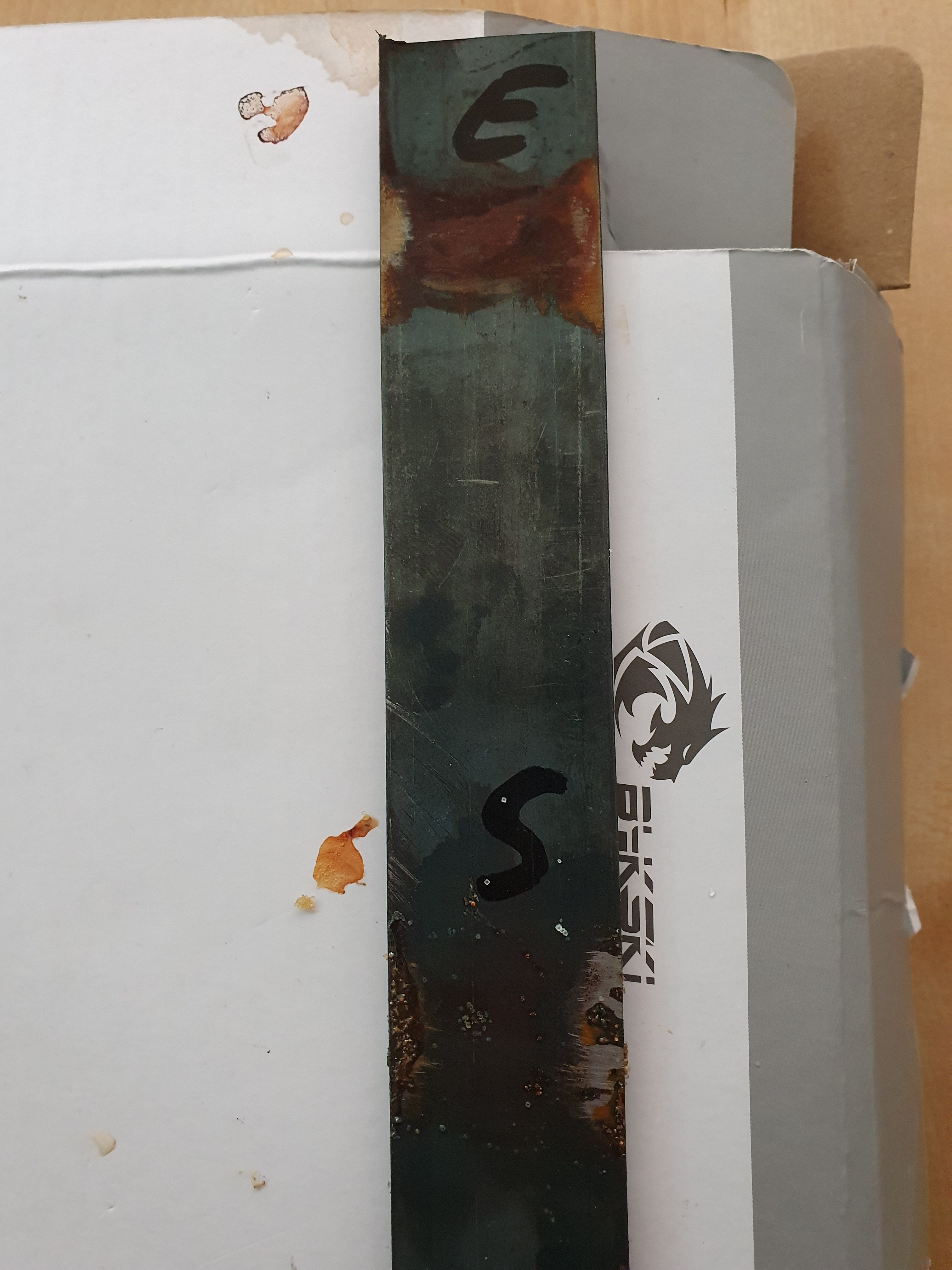

Ansonsten hat Essig klar gewonnen:
Sieht nach handelsüblichem warmgewalztem Stahlblech aus. S235JR oder so.
Reaktionen: Möhrenmensch

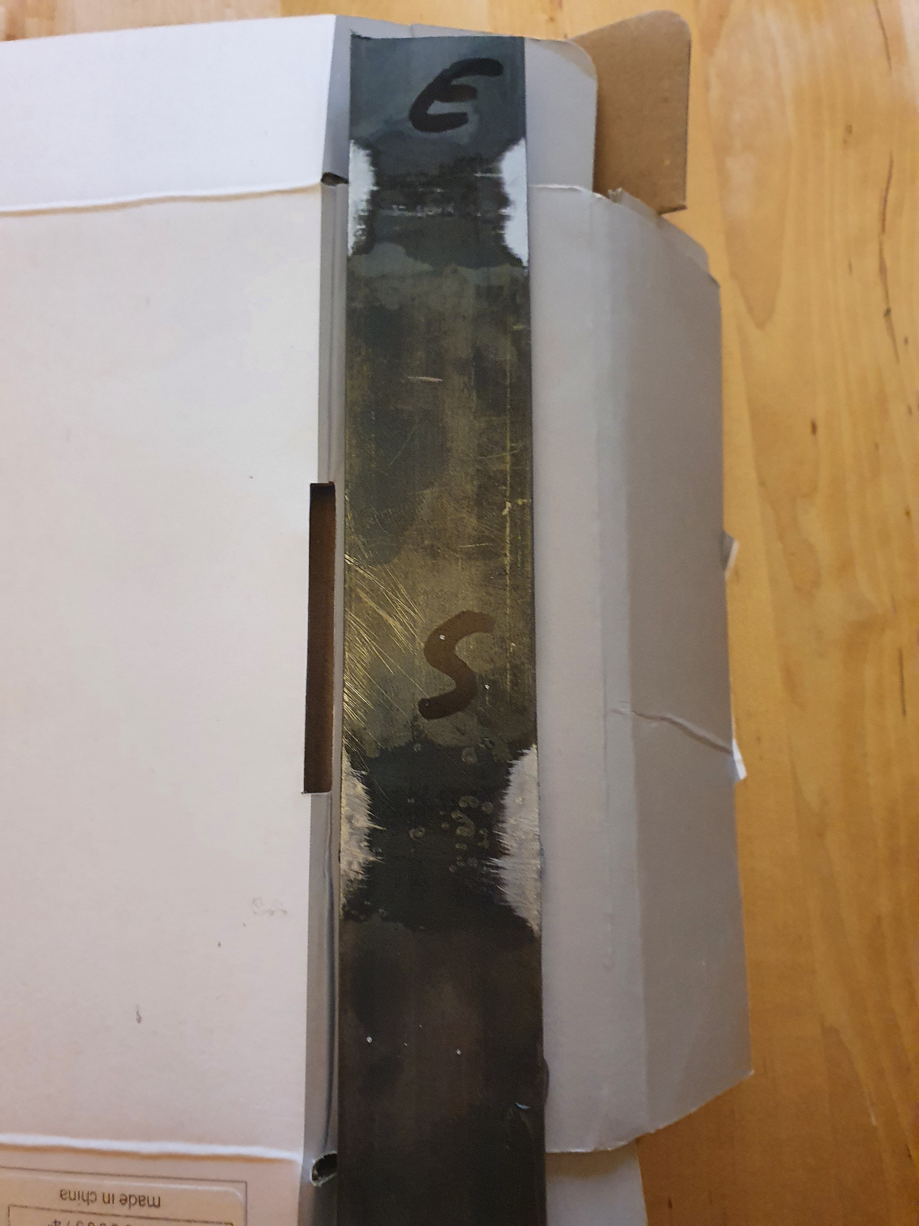

Korrrrrrekt. Ich möchte den Charakter eines teilweise aufgearbeiteten alten Industrie- / Fabrikgebäudes (so ne Hipster Lounge halt) erzeugen. Dafür brauche ich Roststellen am Stahl. Der nächste Teil des Tests wird sich dann mit Owatrol vs. Klarlack auseinandersetzen, da ich keinen offenen Rost im Gehäuse haben will.

Owatrol ist schick, wenn du Rost "einfrieren" willst. Aber genau das tut es eben auch. Es nimmt der Geschichte ihre ganze Lebendigkeit. Klarlack auf Rost ist meiner Meinung nach eher semi-gut. Zum einen ist es echt schwierig, die Haftung hinzukriegen, zum anderen lässt Klarlack die Geschichte immer irgendwie glänzen. Und das passt, zumindest meiner Meinung nach, so gar nicht zu Rost.
Mal ganz blöd gefragt: Warum nicht? Ist ja nicht so, dass das derart abartig weiter rostet, dass sich da wirklich Partikel lösen oder so. Ich hätte da keine Bedenken.
Alternativ könntest du ja auch was in Richtung S235J2W verwenden (landläufig als Cor-Ten-B bekannt). Das rostet an und bildet aber im Gegensatz zu klassischem Stahl eine Passivschicht wie Alu oder rostfreie Stähle und rostet dann nicht weiter.
Aber um nochmal auf deine beiden Oberflächenbehandlungen zurück zu kommen:
Ich mag beides nicht so sehr. Owatrol kaschiert für meinen Geschmack zu sehr. Das macht die Oberflächen irgendwie langweilig. Klarlack ist irgendwie interessant. Gerade auf warmgewalztem Stahl hebt es Oberflächenstrukturen hervor, die man sonst gar nicht so wahr nimmt. Gleichzeitig wirkt es dadurch aber unnatürlich und steril...

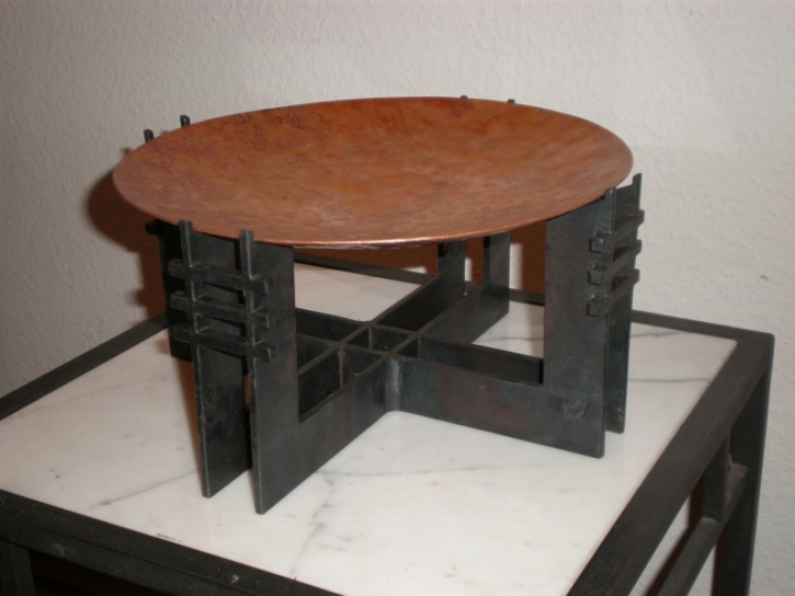

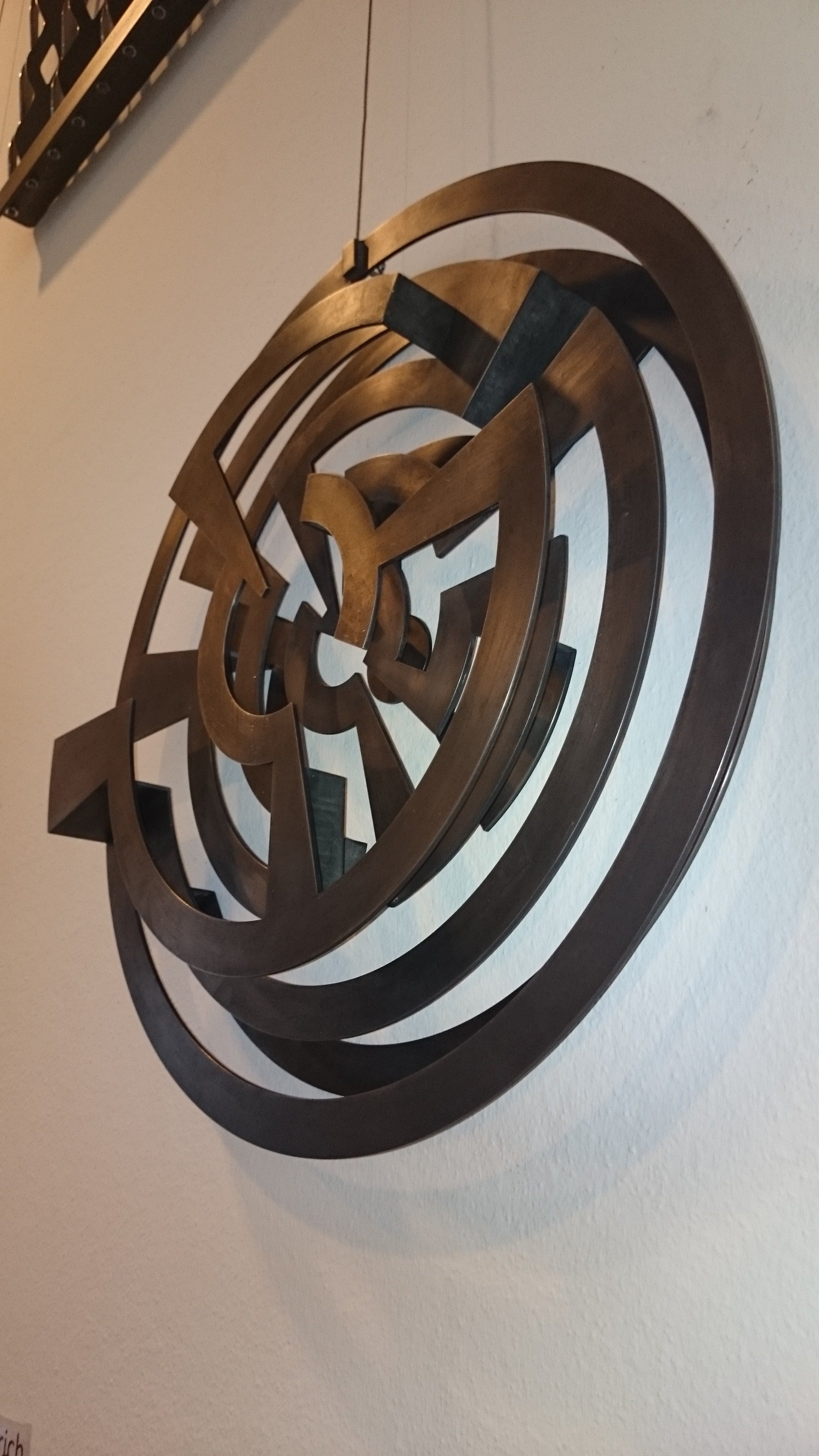

Schau dir doch mal die beiden klassischen Kunstschmiede-Methoden an:
Verzunderte Oberfläche mit Leinöl bestreichen und vorsichtig mit der Flamme eines Bunsenbrenners o.ä. erwärmen. Das Öl zieht dann in den Zunder ein. Danach das ganze mit erwärmtem Bienenwachs einstreichen und mit einem fusselfreien Lappen verreiben.
In Innenräumen rostet das nie wieder. Die Oberflächen werden dadurch leicht satiniert. Gibt dem ganzen eine schöne Anmutung und erhält das Lebendige.
Das Leinöl hat quasi keinen Einfluss auf die Optik und verbessert nur die Korrosionsbeständigkeit. Für Sachen, die nicht ständig angefasst werden reicht das Wachs auch. Statt dem Bienenwachs kann man auch Möbel-Wachs nehmen. Ist nochmal einfacher in der Handhabung.
Aussehen tut das Ganze dann so:
Die Schale ist natürlich nicht aus Stahl. ;)
Alternativ lassen isch schöne Sachen mit Kaltbrünnierung machen. Erfordert blanke Oberflächen, wirkt eleganter und etwas edler, gleichzeitig aber auch kälter, finde ich. Sieht so in der Art aus:
Reaktionen: retrozerky, Möhrenmensch und minimii

Du brauchst keine Wanne. Kaltbrünnieren geht wunderbar, wenn du es mit einem Lappen aufträgst. So hab' ich das obige Ornament auch gemacht. Das hat auch 600 mm Durchmesser. War auch keine passende Wanne zur Hand. ;)
Wichtig ist nur, dass die Teile wirklich sauber vorbereitet werden, also ordentlich entfetten und am besten mit einem Exzenter-Schleifer einen groben Grundschliff machen. Dann geht das sehr gut. Wird natürlich nicht so homogen wie eine Tauchbrünnierung, aber hey, das ist Handarbeit. Das darf man schon sehen. ;)
Was auch gut kommt, ist hinterher ein feines Schleivließ zu nehmen, drauflegen, oben drauf einen Exzenter-Schleifer und dann nochmal vorsichtig drüber gehen. Dadurch kann man das ganze wieder bisschen aufhellen. Wirkt dann etwas kälter. So lassen sich auch potentiell fleckige Stellen bisschen kaschieren.
