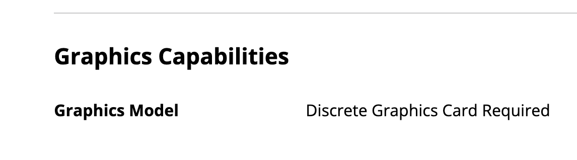

hat der CPU nciht auch ne GPU verbaut? nicht dass du DisplayPort des Mainboards erwischt hast anstatt dfer 79ooGRE
Reaktionen: Restart001
Das war auch meine erste Überlegung..................aber...........
Quelle
https://www.amd.com/de/products/processors/desktops/ryzen/amd-ryzen-7-5800x3d.html
CU
redjack
ne sowas passiert mir nicht und nein hat er nicht :D
