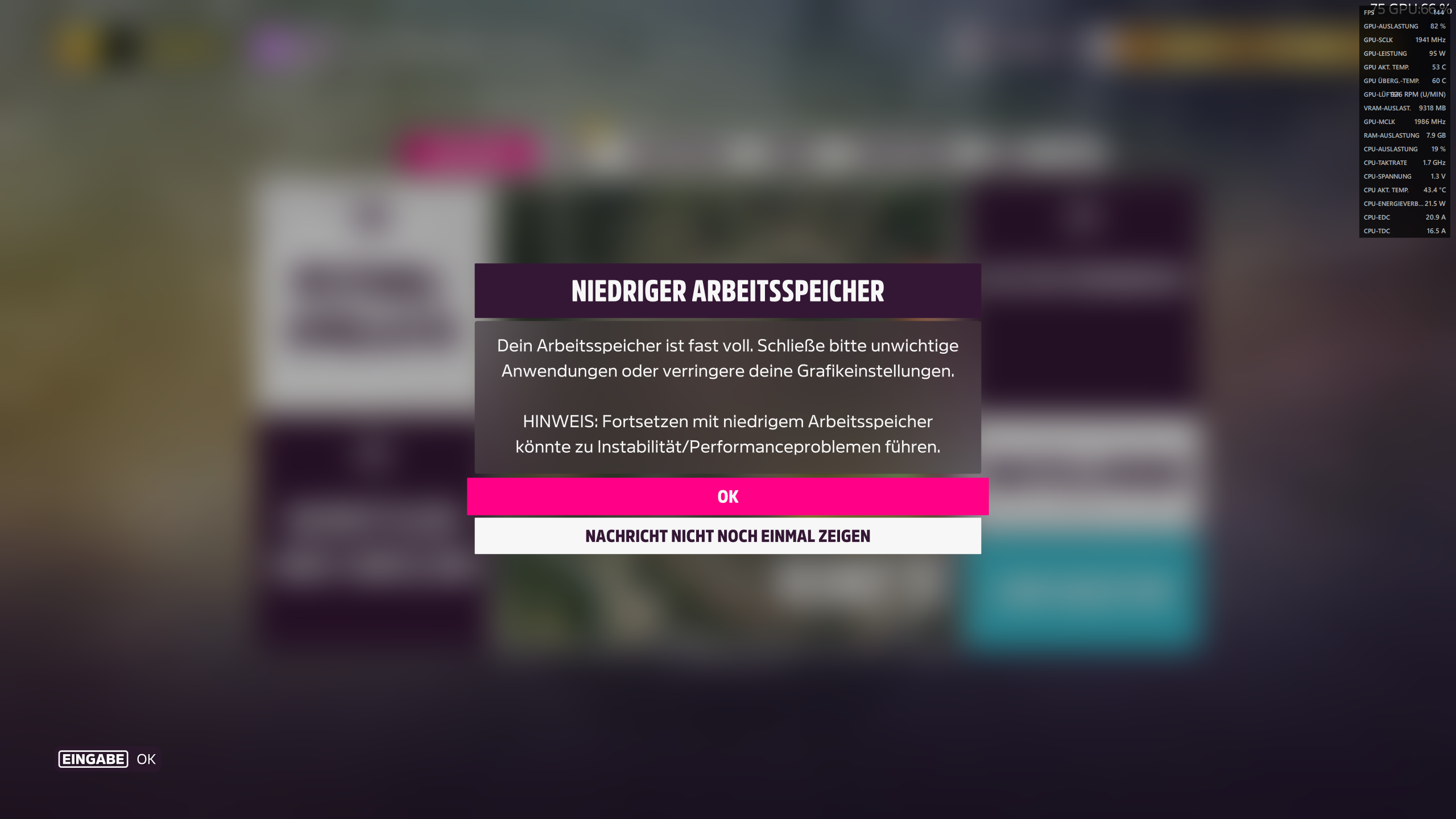

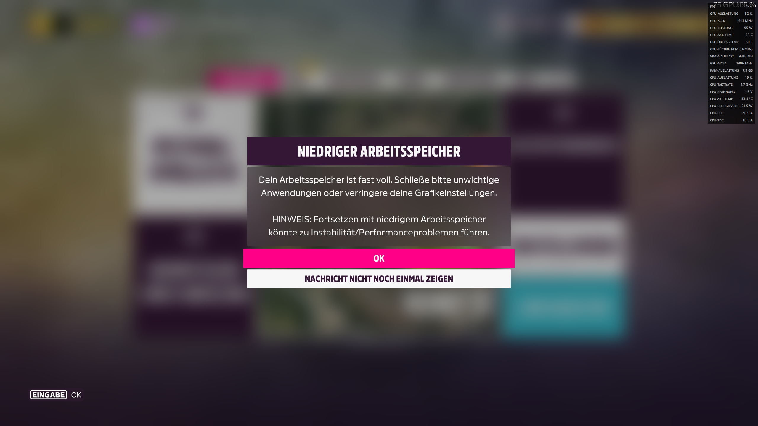

Warum erzählt mir das Spiel eigentlich, dass der RAM voll ist? Weder VRAM mit 9,xGB von 12GB noch RAM mit ~8GB von 16GB sind am Limit.
Hm, hab jetzt tatsächlich am oberen Rand mal eine Info von Forza selbst bekommen, dass 18.xG/16G belegt sein sollen. Ich hab die Vermutung, dass liegt am AMD Smart Access Memory. Hab mal noch weitere 16G reingesteckt und werde beobachten.

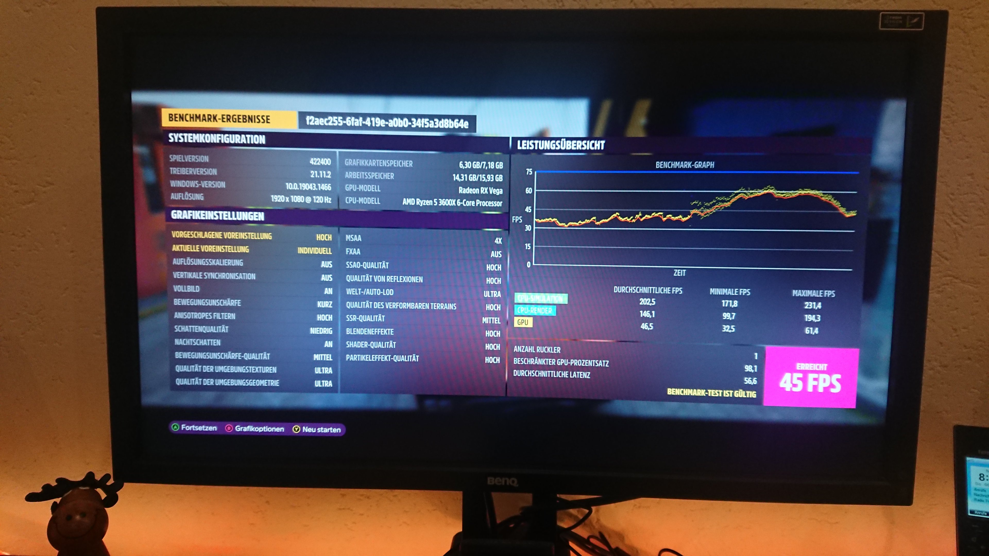

Würdest du den integrierten Bench laufen lassen und den Screen posten? Das würd mich noch interessieren.

Bench bekommst du noch.
Wenn es Umstände macht, brauchst du keinen Bench machen. Mir geht es nicht um einen Vergleich virtueller Organe.
Der Benchmark von FH4+5 ist aussagekräftig und man kann da einiges draus lesen. Aber alles gut, Hauptsache es läuft.
Der Benchmark ist ein Worstcase Szenario. Im Spiel sind die FPS höher, das hat man ja in deinem video gesehen.
CPU Render ist maßgebend, um die Leistung der CPU einschätzen zu können. CPU ist sehr gut.
Ramfüllgrad im Bench ist viel höher als im Video.

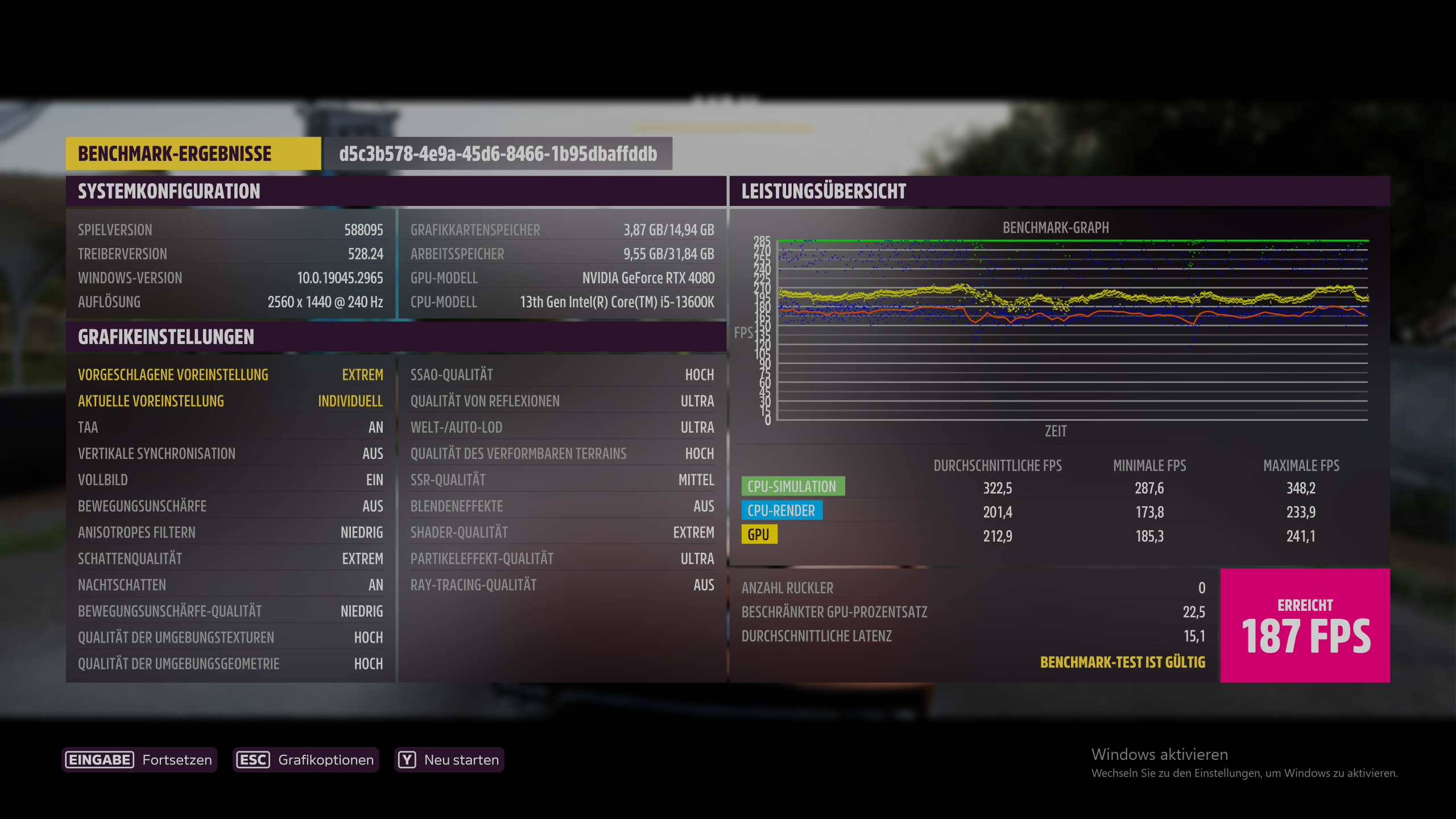

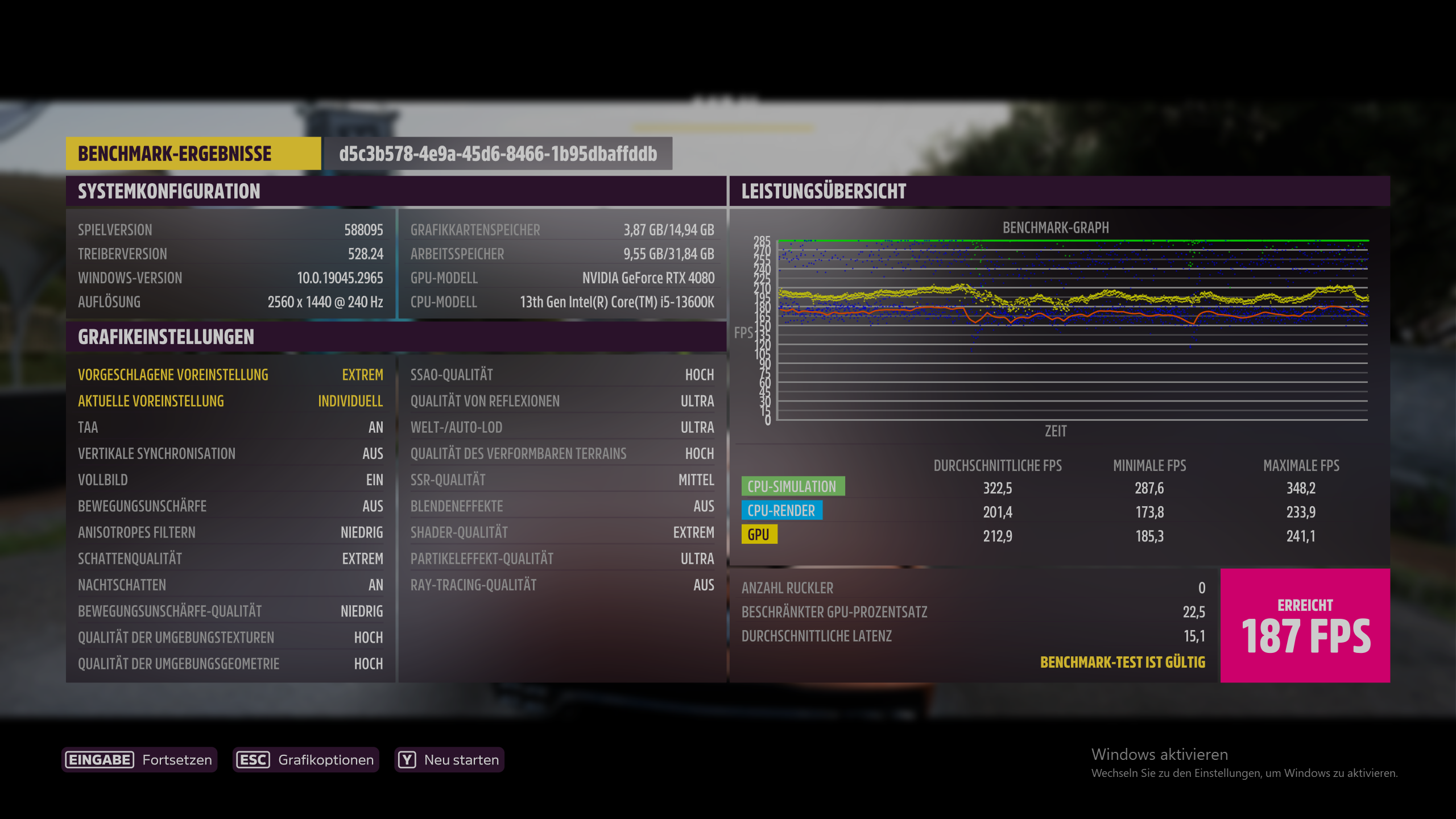

ist forza 5 aussagekräftig für frametimes? stehe so ein bisschen vor dem Gedanken die 4080 ggü. der 4070ti behalten zu wollen (müssen😁)
was habt ihr mit 4070ti für times
