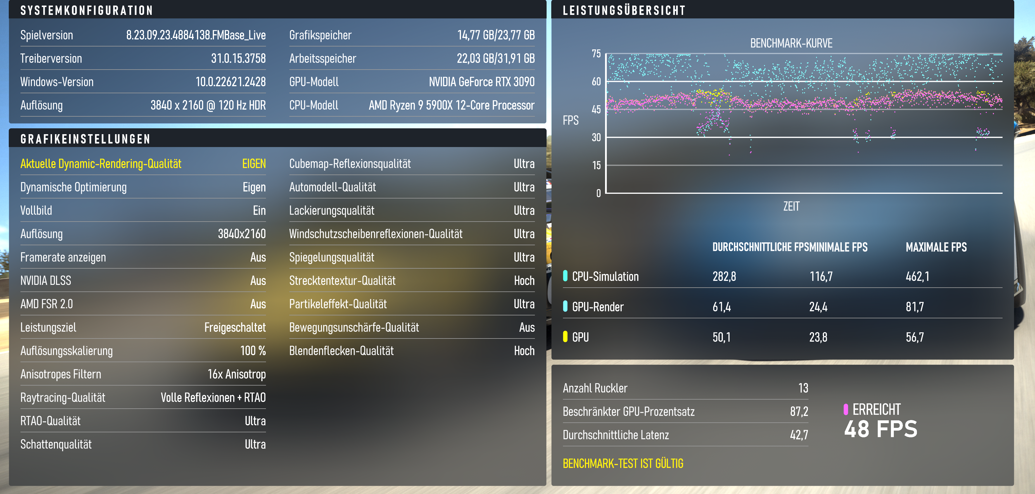

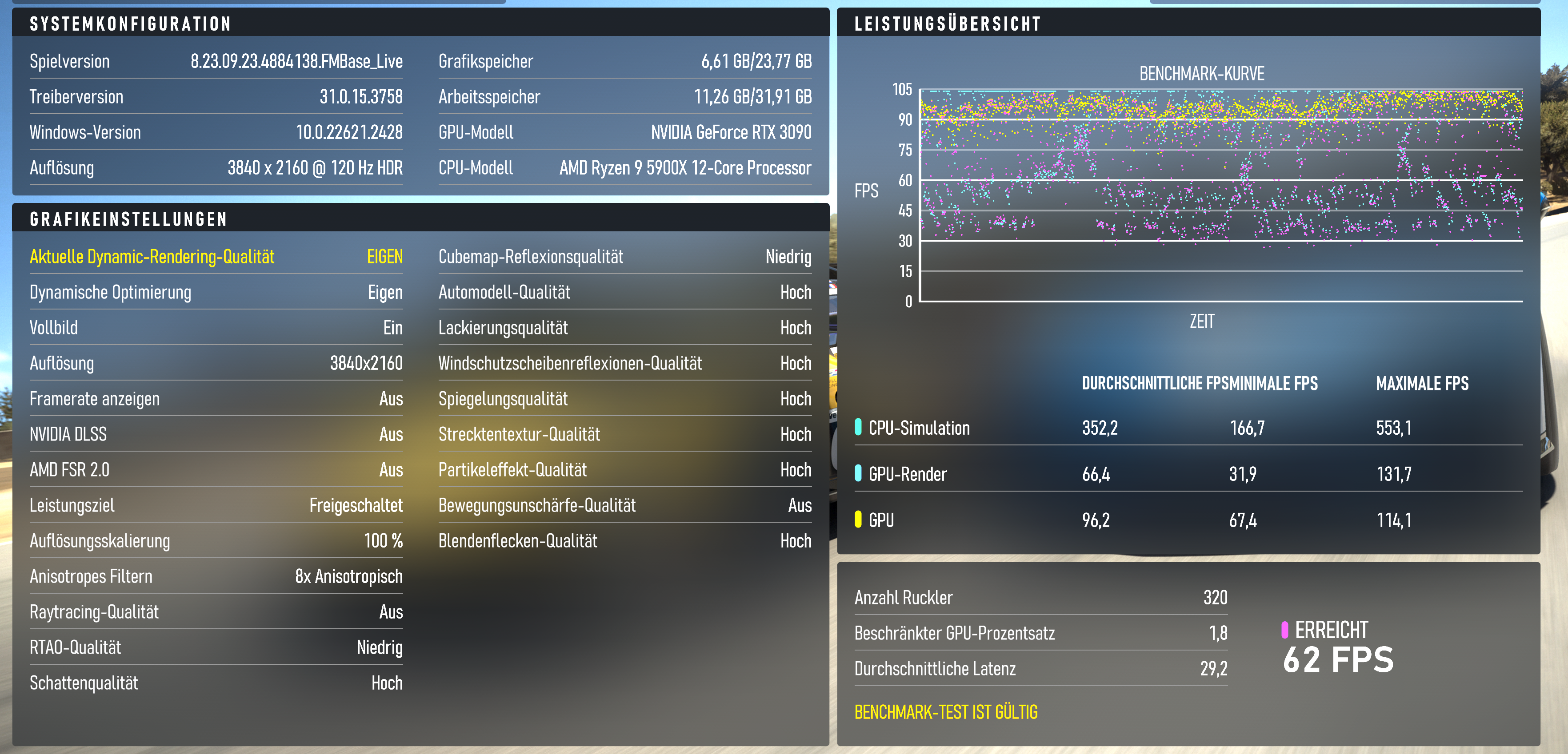

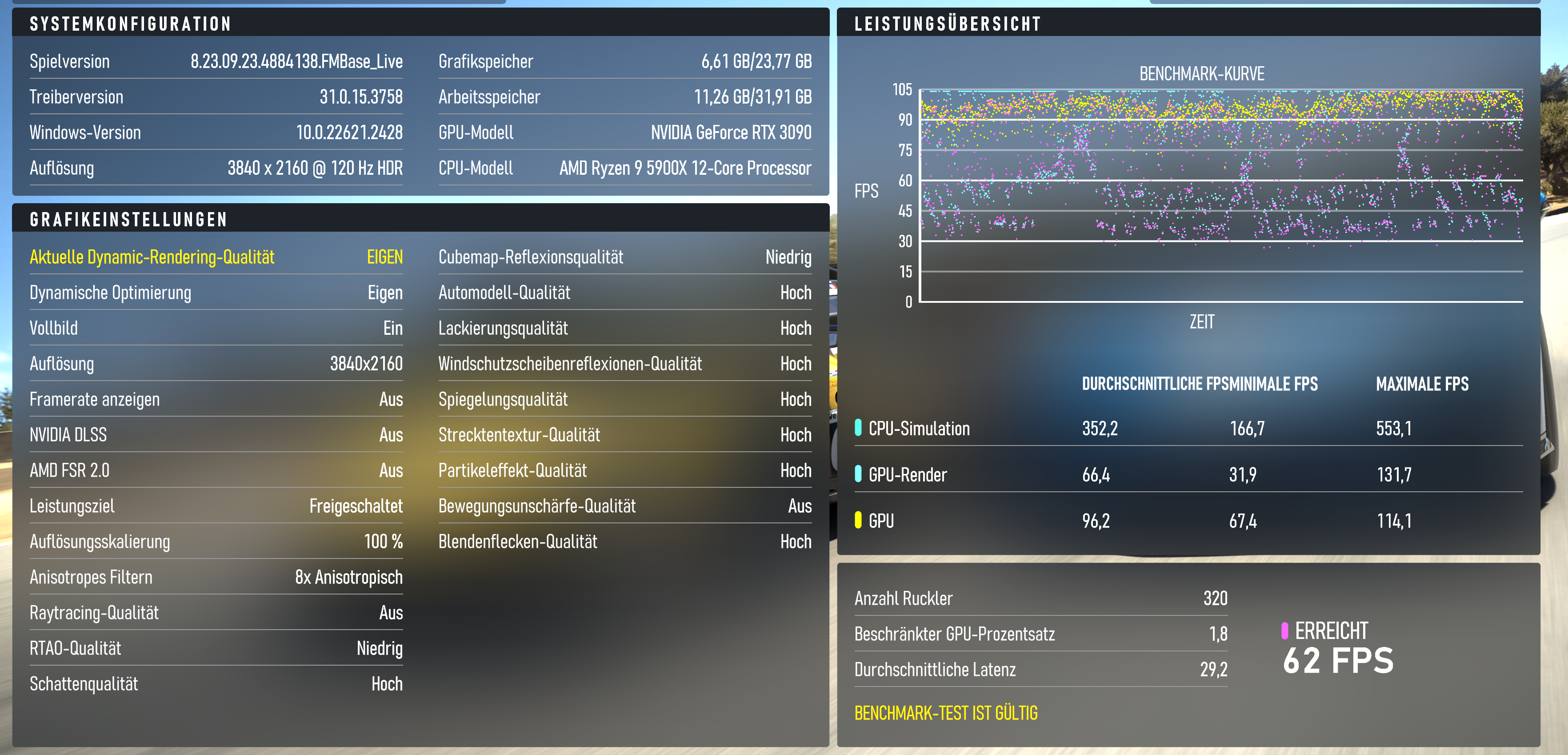

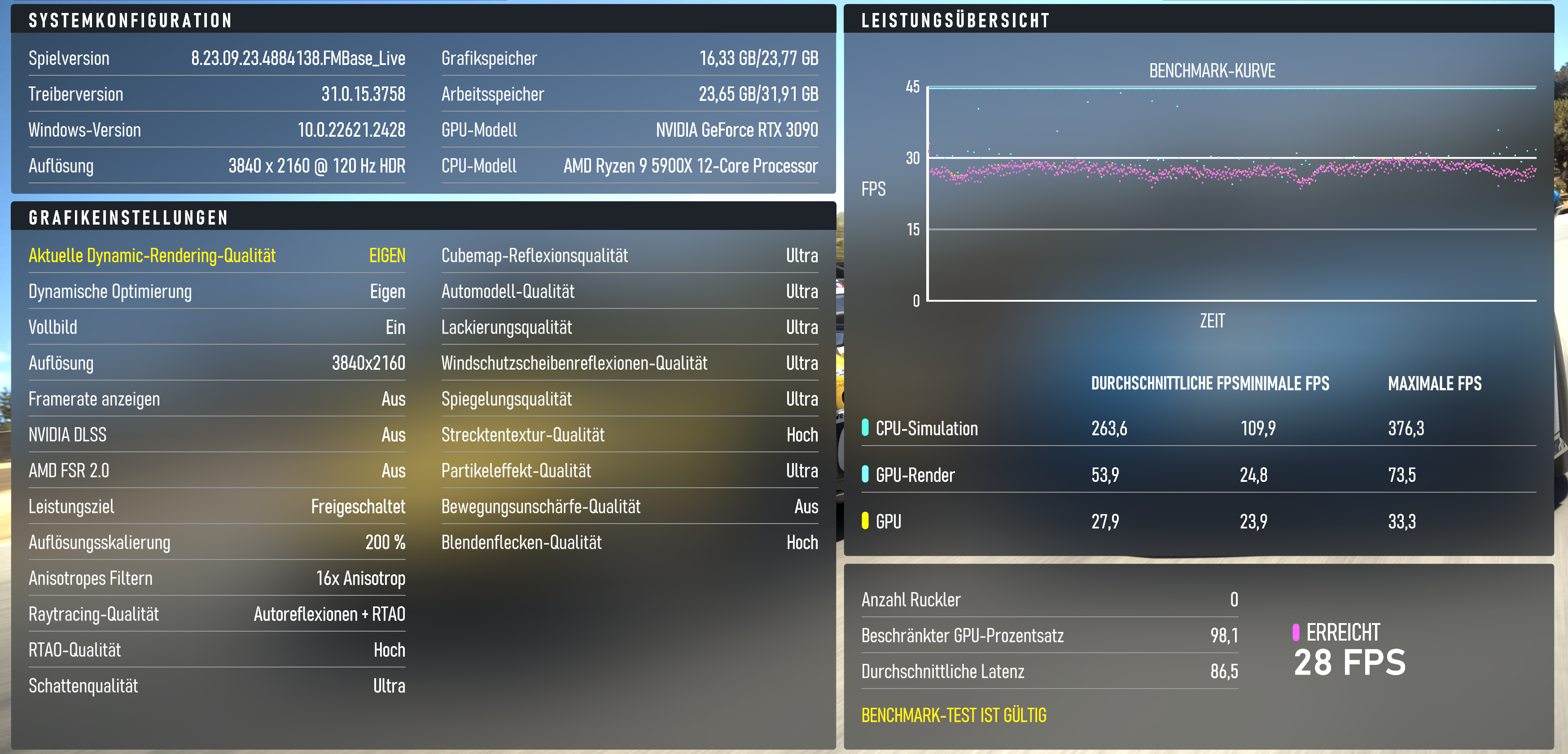

Das Spiel macht mir schon Laune, aber ich bekomme es einfach nicht hin, dass es rund läuft. Kann sich einer erklären, warum ich so viele Ruckler habe? Macht so keine Freude
ja das können sich alle hier erklären und das siehst du an deinem wert des beschränkten gpu %satzes.
denn zu 98% limitiert deine alte cpu und das ruckelt immer, es sei denn du zockst mit festen 30fps.
da hilft nur das warten auf einen patch.

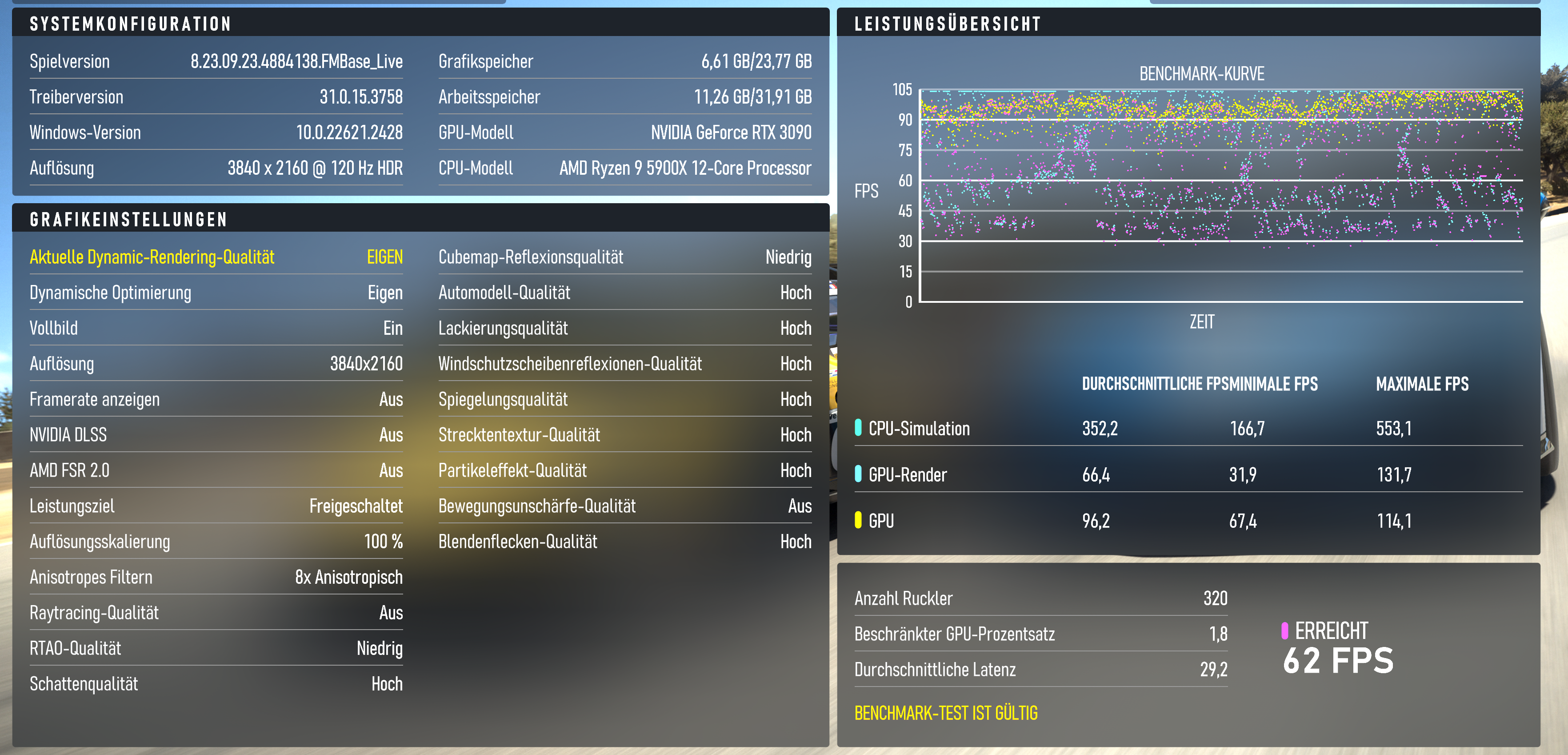

Deine CPU-Leistung ist sehr niedrig, da stimmt möglicherweise was nicht. Evtl Ramsetting nicht stabil oder ein Riegel teildefekt. Das is Rumraterei aus der Entfernung, aber iwas stimmt nicht.
Du bist außerdem total im CPU-Limit, da hat man mehr Ruckler als im GPU-Limit, da hat man normal keine, aber 320 Ruckler in dem kurzen Bench ist auch nicht normal und viel zuviel.
Du musst GPU-beschränkter Prozentsatz auf über 90 bringen, dann werden die Ruckler weniger, sofern sonst nix kaputt ist.
Stell bitte auf Ultra, AF auf 16x, dann mal benchen. Ist GPU-beschränkt immer noch unter 90, dann Raytracing und RTAO auf Mittel, oder Hoch mal versuchen.
Du musst Last auf deine Kart bringen, dann gehen die Ruckler weg, sofern nix kaputt ist. Einen Ramtest solltest du auch machen, iwas is faul bei dir.
Wenn man die Settings unten hat und deshalb keine Last auf der Kart ist, braucht man auf kein Patch warten.
weil momentan ein cpu kern alles limitiert kann man nur auf einen patch warten :rolleyes:
denn sonst muß selbst 47x500 noch viel mehr tauschen als nur seine grafikkarte.
schau dir mal seine zappelige lila linie an und er hat ne schnelle cpu.

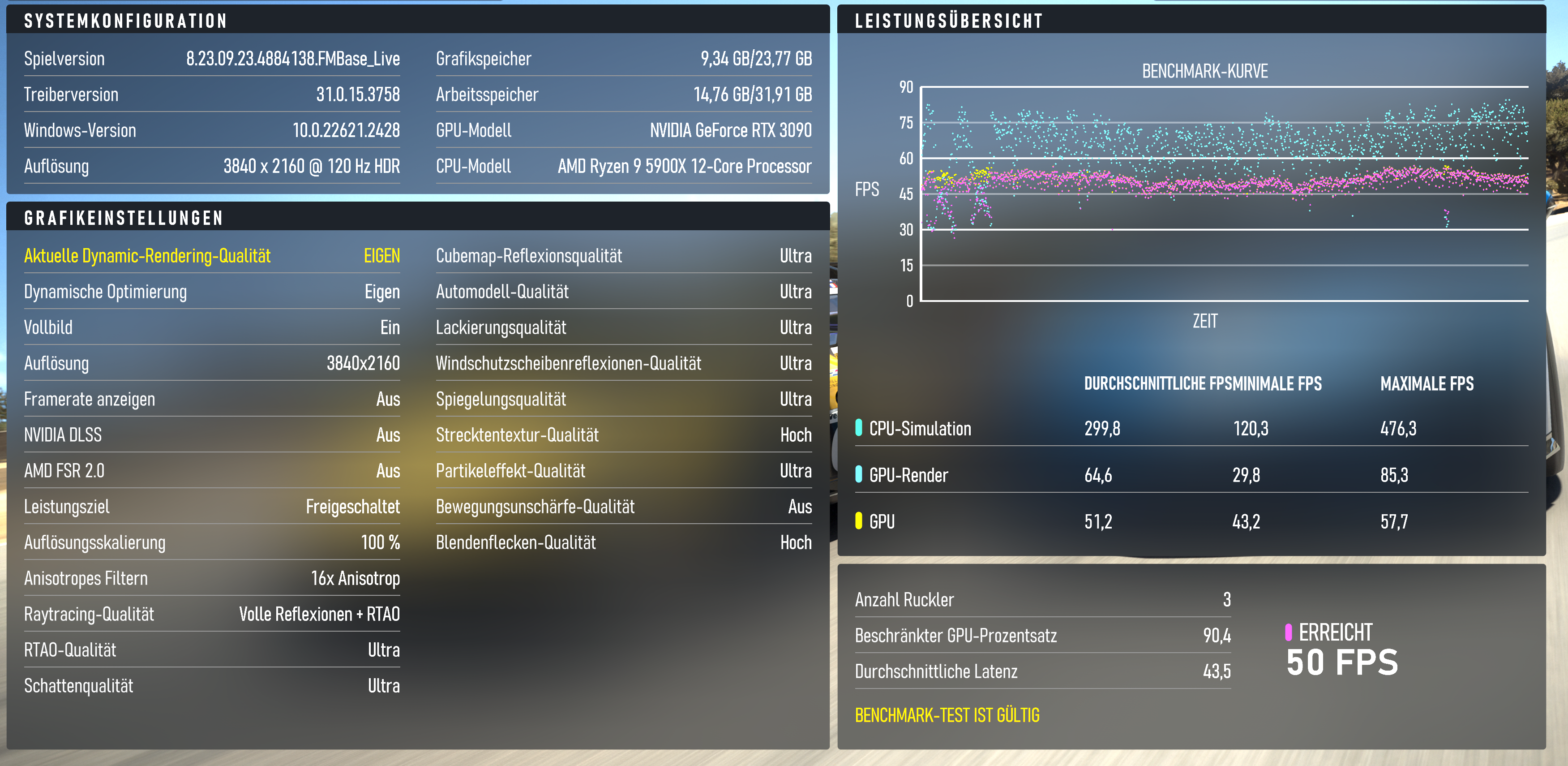

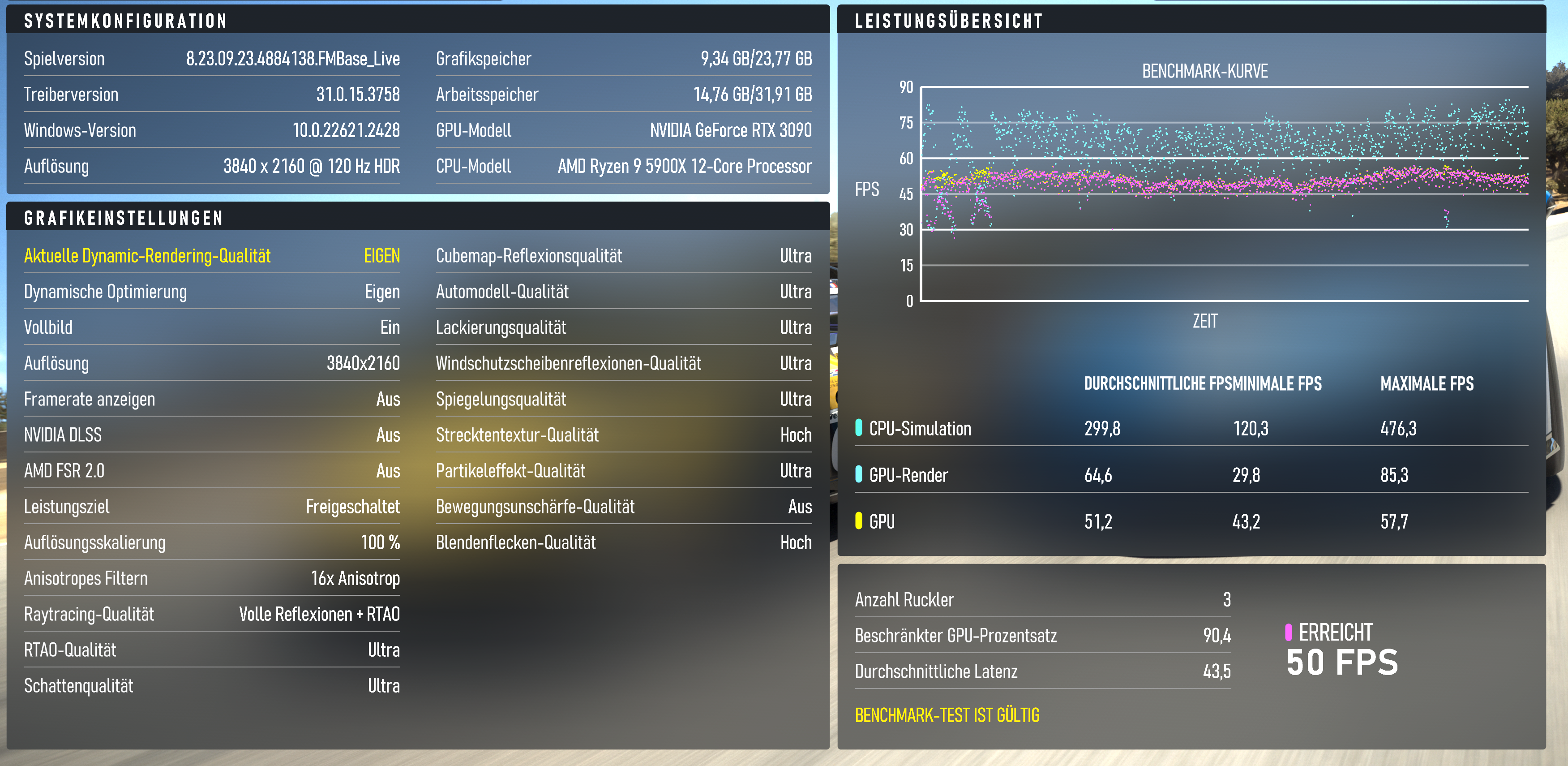

Das ist ein guter Tipp. Ich lass mal die Riegel nur mit XMP OC laufen. Ich bin jetzt auf Automatische Einstellungen zurück, da ist es besser aber keine Ahnung welche Einstellungen das Spiel jetzt hat.
Das probiere ich ebenfalls.

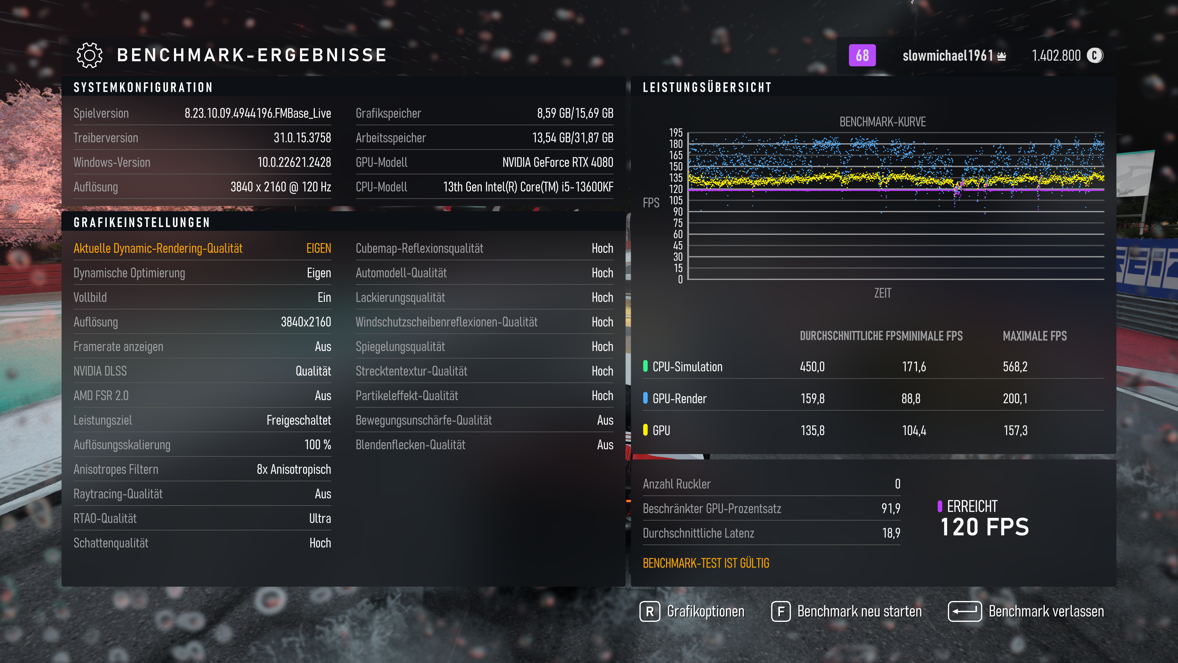

47x500 muss überhaupt nix tauschen, sein 5800x3d ist gleich mit deim 13600k. Er hat allerdings auch keine Last auf der 4090, dat nit gut (würde Vo Trong jetzt sagen).

Auflösungsskalierung immer auf 100% stellen und so lassen, nie Auto, das würde intern die Auflösung runter machen.

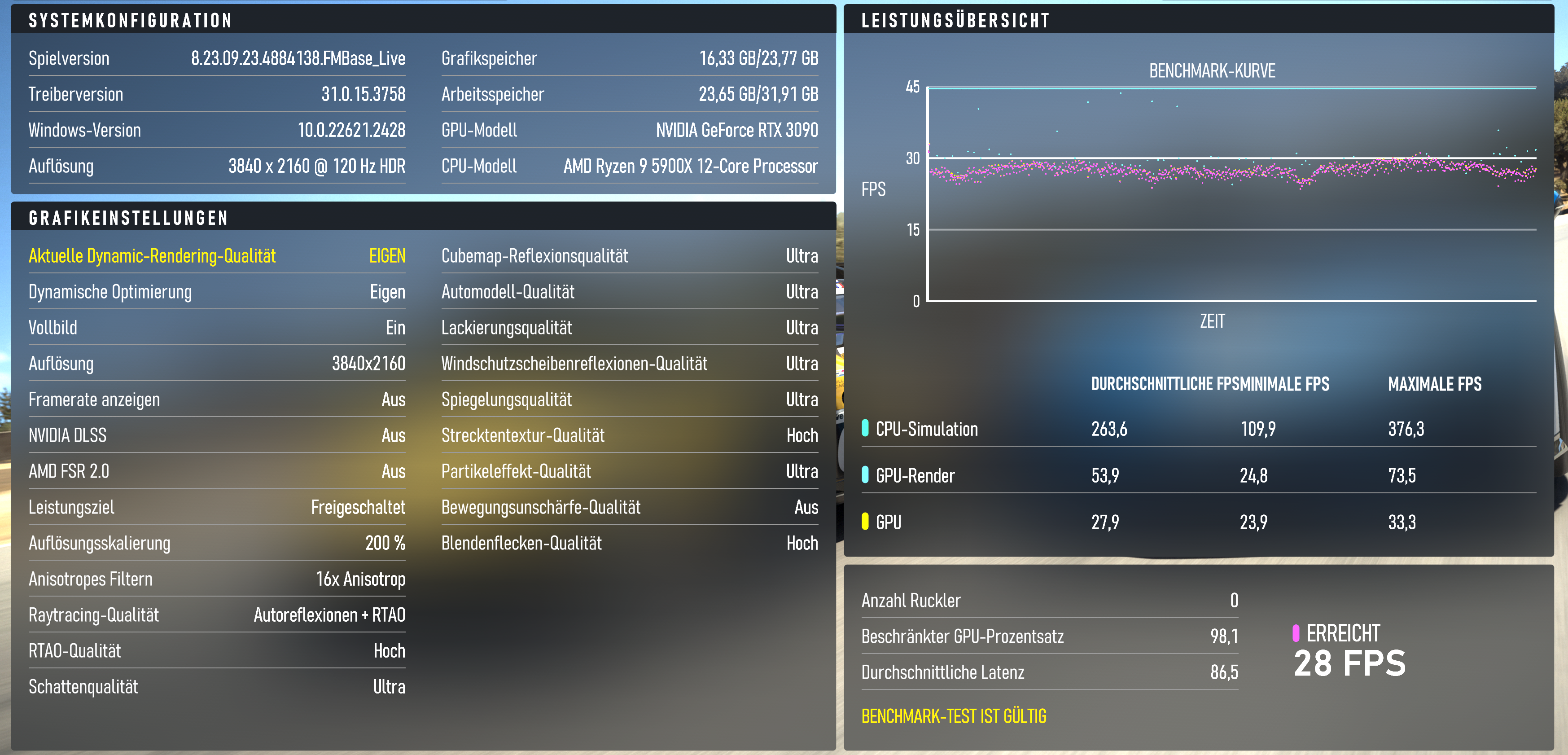

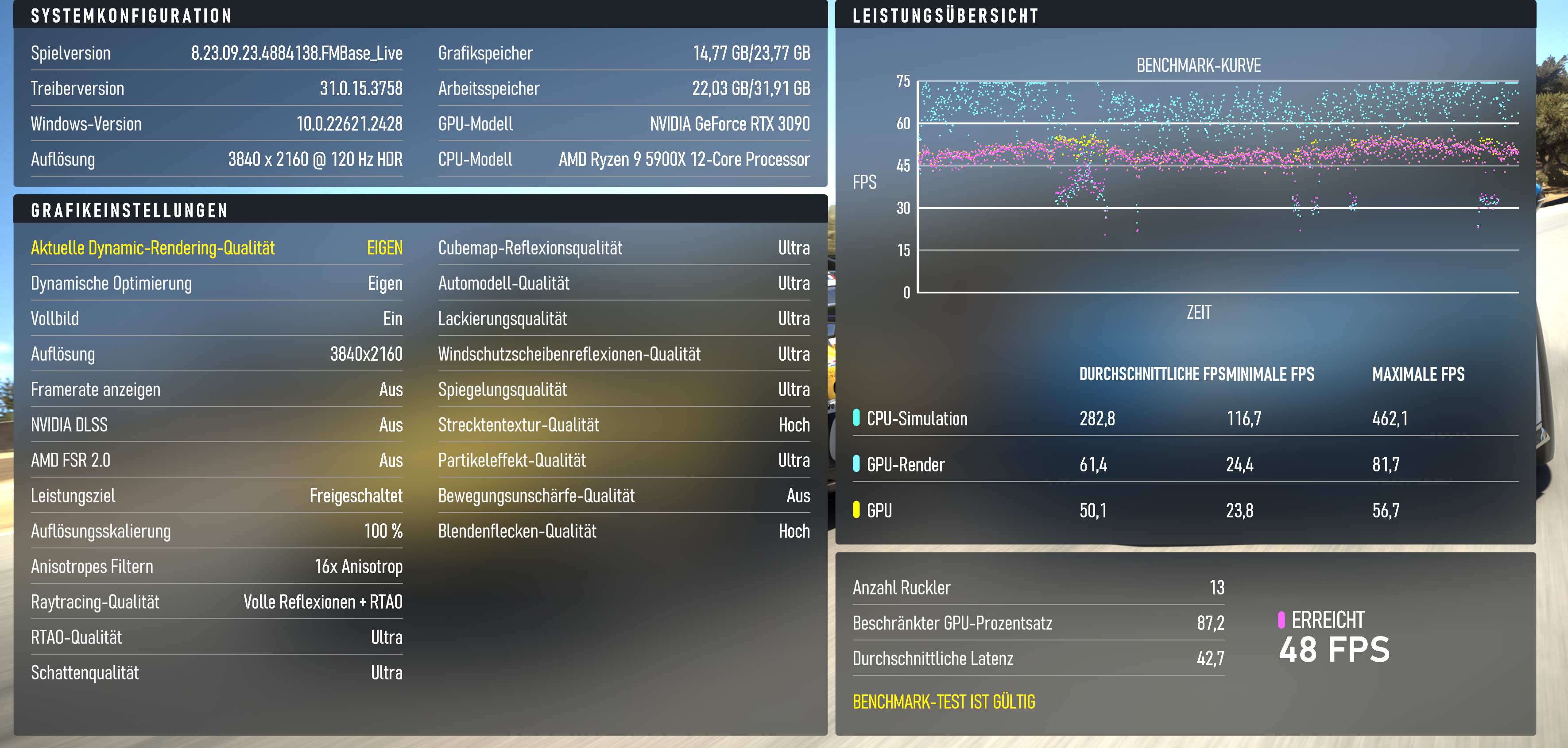

Ist ein hartes CPU Limit. Wenn ich die Auflösungsskalierung auf absurde 200% stelle, läuft es am flüssigsten (ein Witz). Auf 100% auch mit Max Einstellung hab ich im Schnitt noch 100 Ruckler drinnen. Da muss man wohl wirklich auf einen Patch warten.
Ich lasse es mal auf Max und 100% laufen.
UHD + 200% dürfte 8K sein, perfekt 😍
Bei dir sind 22GB Ram belegt, hast viel im Hintergrund noch an? Hast du Corsair iCue installiert? Kann das vllt stören.
Mach bitte den Ramtest trotzdem, ich würd mich dann besser fühlen 😊. Hast du HCI oder Karhu? Nichts kaufen, wenn du es nicht hast geht auch so. Du musst nur HCI (Shareware) pro Thread 1x starten, also 24 x bei dir, den freien Ram durc 24 teilen und in die Fenster eintragen, is einfach. Dabei dann aber nix am PC machen.

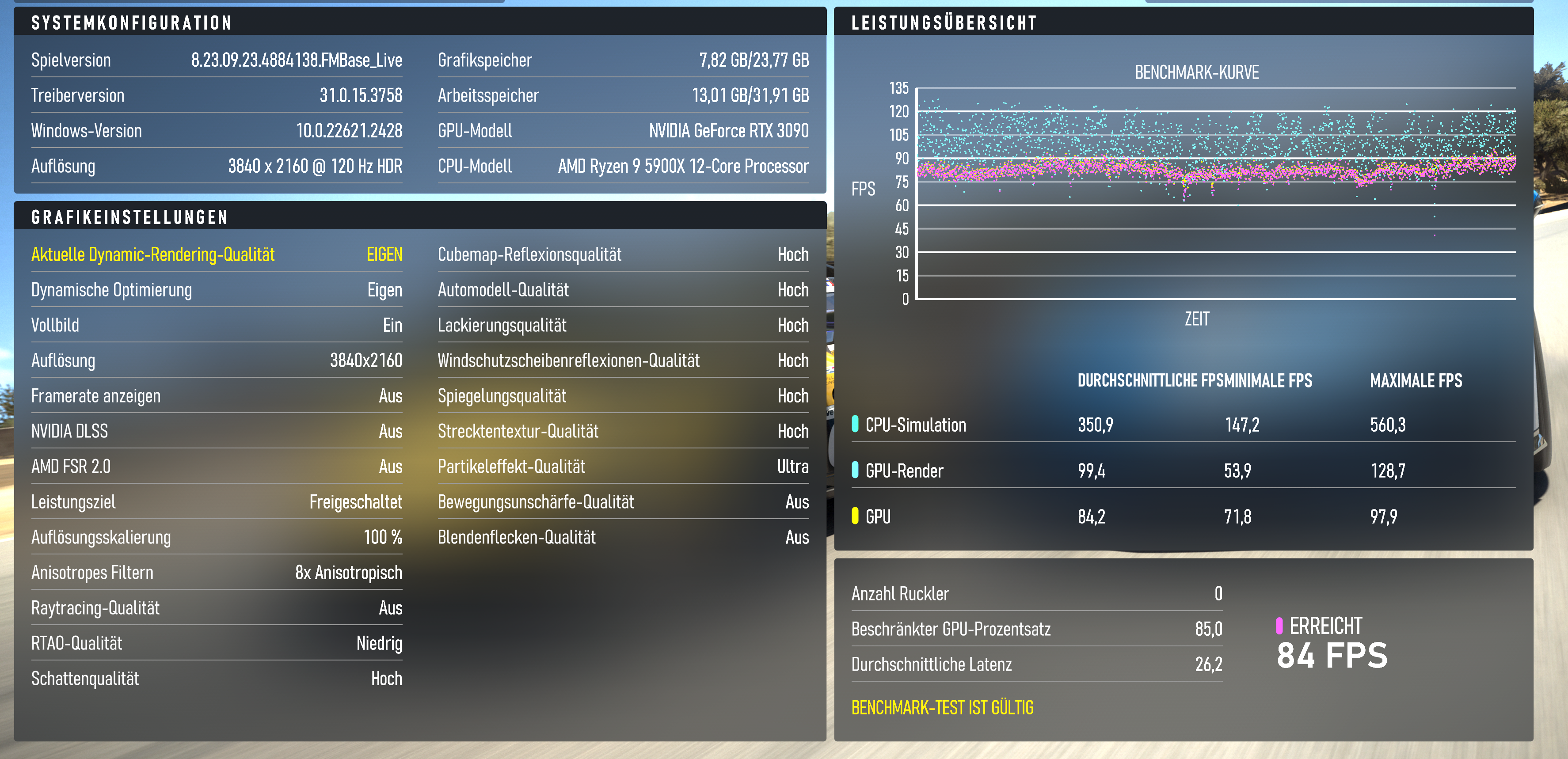

Deine CPU-Werte sind zu niedrig, da stimmt was nicht. Auf Seite 18 sind paar CPU-Benches auch 5600X, der hat höhere Werte wie du.
Auf GPU-Render musst du gucken, das ist der CPU entscheidende Wert. Ist falsch beschriftet, GPU Render ist CPU Render.
Ich habe jetzt RAM OC nur per XMP (zurück auf 3200MHz :')) .
Meinen RAM OC hatte ich immer mit Karhu auf 10.000% getestet (3600 normale Timings -> 3600 scharfe Timings -> 3766 normale Timings).
Entweder liegt es am Hintergrund iCue oder der RAM füllt sich allgemein mit der Dauer. Jetzt nach einem Neustart hat er natürlich nicht mehr die 22GB voll. Ich beobachte das jetzt mal über die nächsten Stunden und mache dann noch einmal einen Benchmark.

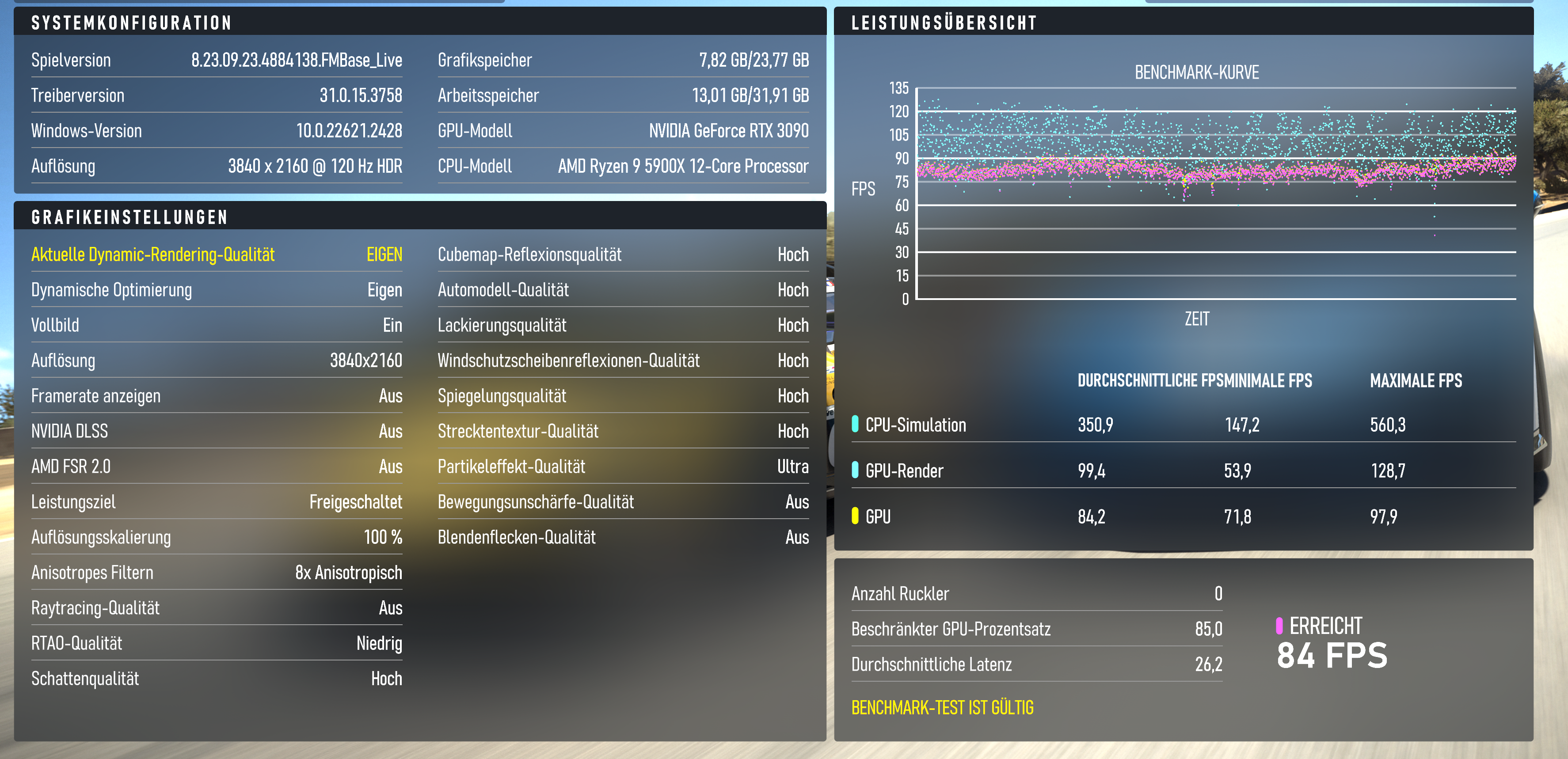

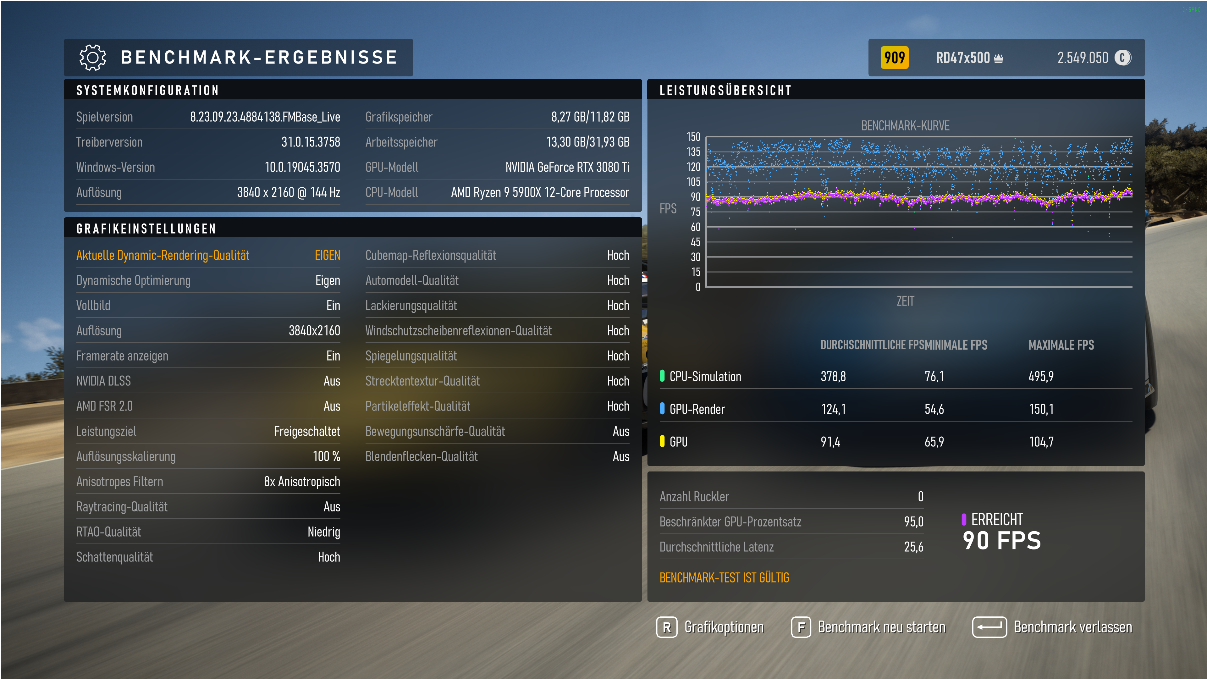

Da stimmt was nicht mit deiner CPU, hier als Vergleich 5900X+3080Ti:
141FPS Cap, gsync.

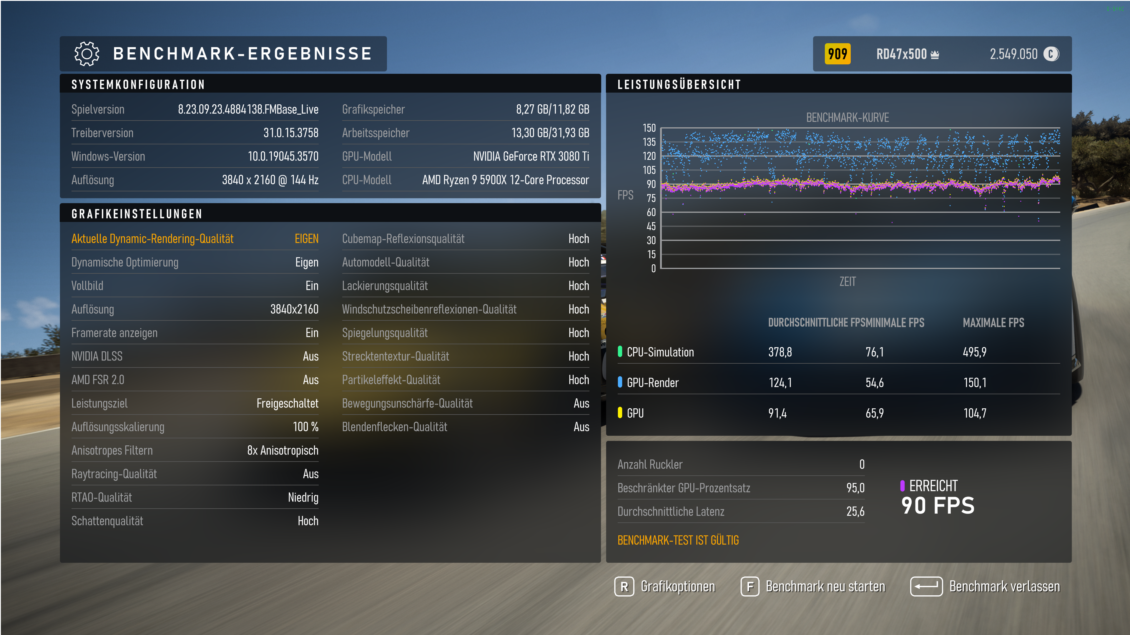

@47x500 Danke für den Screenshot. Ich habe deine Einstellungen übernommen und vor dem Benchmark das Spiel neu gestartet. Sieht gleich besser aus.
Reaktionen: 47x500

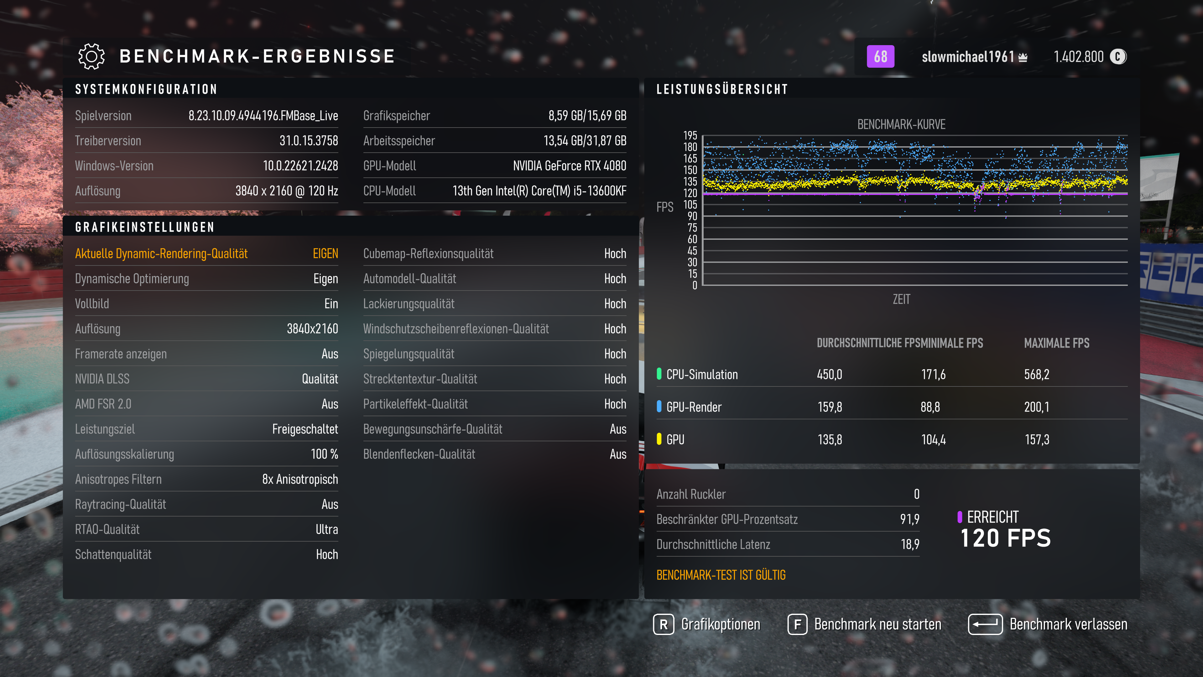

also ich hab bei gleichen 4k setting den cpu min wert: 82fps und er 68Fps...was ist da bitteschön gleich ?
aber ich hab mich vorhin tatsächlich bei dem benchmark von kamfpudding verlesen gehabt und 3900 (statt 5900) bei der cpu gelesen, deshalb mein etwas irrtümliches posting.
update: nach dem patch zeigt er jetzt 88fps als minwert an.

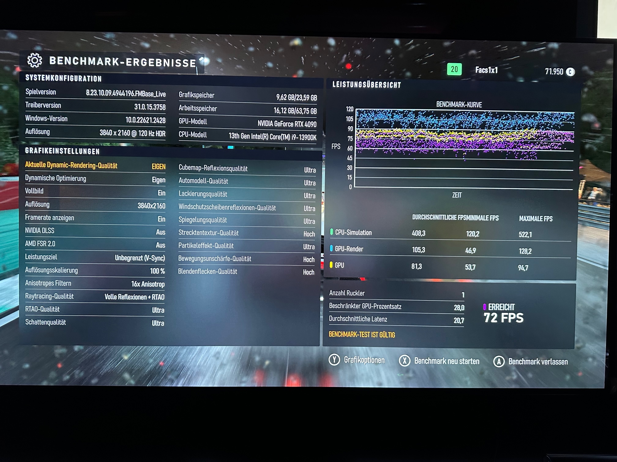

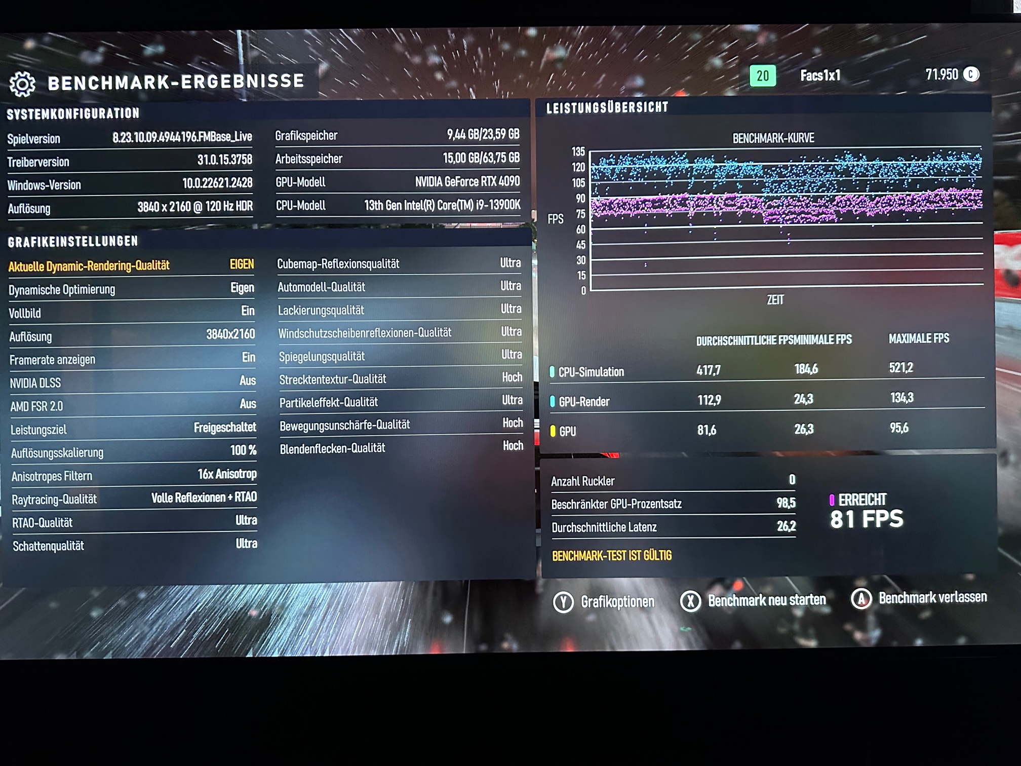

Hier mal mein Benchmark.
Ich frag mich ob die interne FPS einen Bug hat.
Mir wird beim fahren 100-110fps angezeigt,dann geht der Zähler plötzlich auf 75-80fps runter,dann wieder hoch.

PCGH erreicht 87,5 FPS in UHD max + RT.
Kannst du "freigeschaltet" versuchen, oder gibt es da mit deim Monitor Probleme?
Sehr gut, so lassen, wenns geht. Jetzt ist auch dein GPU Prozentsatz auf 98,5. Des is besser als vorher.
