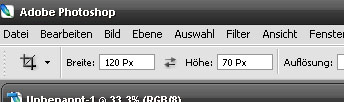

Weiß ja nicht, welche Software du benutzt, aber beim Photoshop Beschneiden-Werkzeug kann man einfach das Verhältnis eingeben, siehe Anhang. Dann kann man das Rechteck nur in dem eingestellten Verhältnis skalieren. (Danach wieder löschen, sonst wunderst du dich das nächste Mal, warum es nicht frei skalierbar ist ;-))
Ansonsten hilf nur Mathe:
Die Höhe lässt du, und den Rest rechnest du aus:
80:120 = 2/3 -> 4256 * 2/3 = 2837
70:120 = .583 -> 4256 * .583 = 2483
