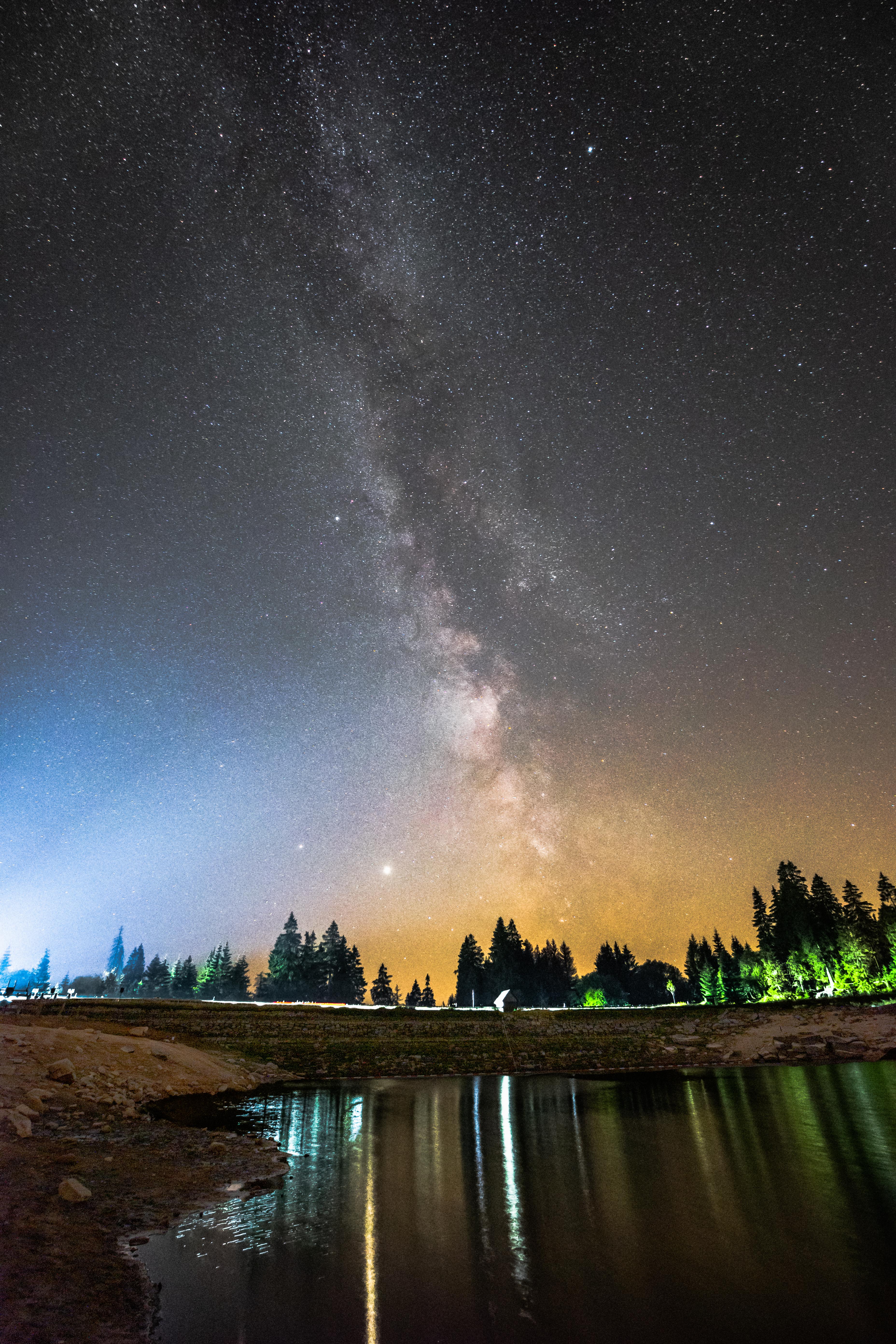

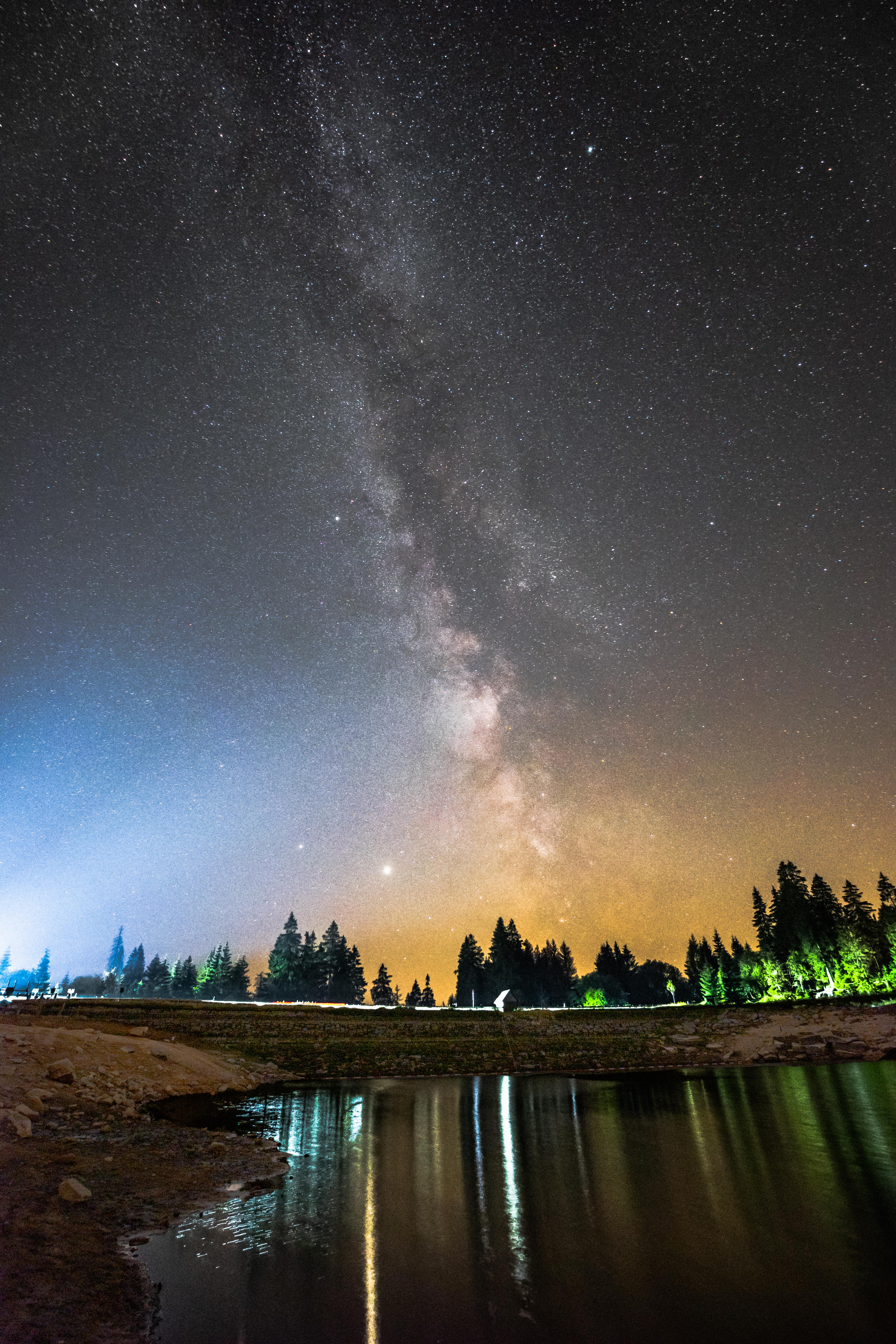

Was für Astrofots möchtest du machen? Milchstraße oder eher Deep Sky (viel Zoom auf einzelne Galaxien).
Wenn es Milchstraße ist, dann reicht eine normale Spiegelreflexkamera oder Systemkamera völlig aus. Das angehängte Bild habe ich zum Beispiel mit einer Nikon Z50 und einem Tokina 11-16 f2.8 gemacht. Eine Belichtung für den Himmel und eine für den Vordergrund. Möchtest du mehr Details kannst du auch noch Bilder des Himmels stacken.
Möchtest du Deep Sky fotografieren reicht eigentlich auch erstmal eine normale Kamera ohne Astromod. Du bräuchtest allerdings noch einen Startracker und ein Tele, das sich nicjt durch das Eigengewicht im Zoom oder im Fokus verstellt. Außerdem sind noch H, O und S Filter sinnvoll sobald du im Level fortschreitest, aber auch die sind für den Anfang erstmal nicht nötig.
Ein Astromod entfernt üblicherweise den Infrarotfilter und ermöglicht dir ein paar mehr Farben bei den Nebeln sehen kannst.
Bevor du aber da rein investierst solltest du mit einer normalen Kamera anfangen und schauen ob das etwas für dich ist. Bei der Milchstraßenfotografie musst du dann eh nach Süden um die Nebel überhaupt vernünftig sehen zu können und bei Deep Sky kann es sein das du irgendwann 10 Stunden Belichtungszeit pro Filter brauchst um ein Bild zu bekommen, also eher 1-2 Wochen jede Nacht raus.
Ganz wichtig ist auf jeden Fall der Ort, schau am besten hier nach:
https://www.lightpollutionmap.info
such dir eine Stelle aus die Grün ist und bei der du die nächsten 50-100km keine große Stadt in Richtung der Milchstraße hast, die Stadt überstrahlt sonst alles.
Reaktionen: JackA, gymfan und Dedag

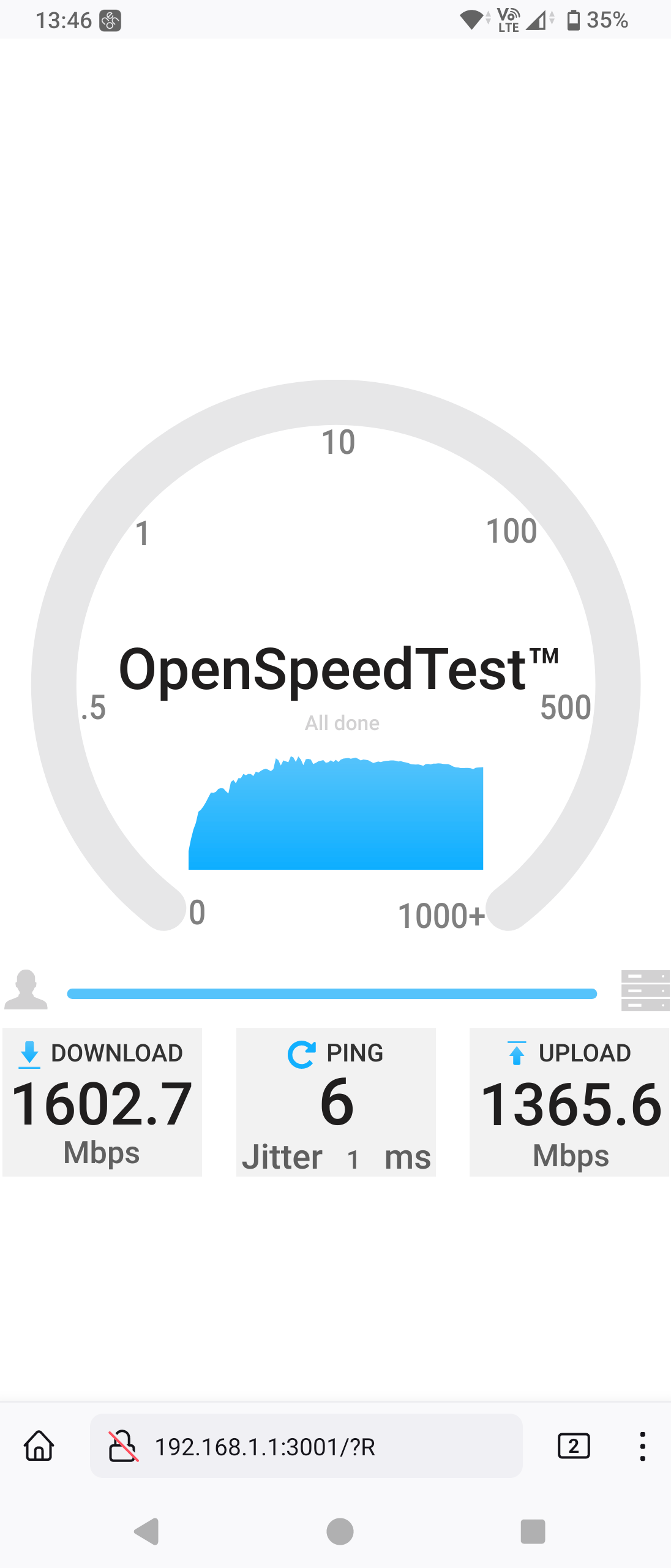

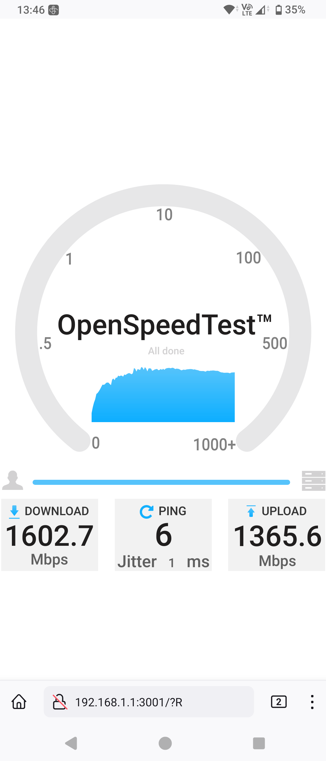

Aber auch nur weil die Kamera Hersteller Scheiss WLAN Chips verbauen.
Mit 5ghz Wifi6 kriegst du bis zu 1600mbits effektiv hin! Mit 6Ghz Wifi6E oder WiFi7 noch mehr.
Das sind 200mbytes. Wenn ich von meiner SD Karte mit dem neuen UHS-II Lesegerät auf den PC kopiere bekomme ich auch nur 280mbytes.
Vorsicht. Die Transferraten bei WiFi werden meist inklusive Overhead angegeben, die Netto-Datenrate ist meist deutlich geringer.
