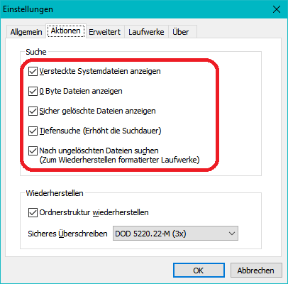

Wer Recuva empfiehlt, sollte nicht nur erwähnen, dass das Programm sehr gut ist (was es zweifelsohne ist!), sondern auch, dass es "ab Werk" mit einer schwachsinnigen Konfiguration daherkommt, die oft dazu führt, dass keine Ergebnisse gefunden werden, obwohl in Wirklichkeit noch Dateien wiederherstellbar sind!
Alle fünf Kontrollkästchen sind nach der Erstinstallation nicht gesetzt! Sie sollten aber für brauchbare Ergebnisse bei der Datenwiederherstellung unbedingt gesetzt werden, bevor man die erste Suche in Auftrag gibt.
Ein Image des Datenträgers zu erstellen ist bei Recuva nicht unbedingt notwendig, versehentlich gelöschte Dateien können auch mehrfach wiederhergestellt werden. Die wiederhergestellte Qualität von zuvor teilweise überschriebenen Daten ist dabei reproduzierbar und gleichbleibend.
