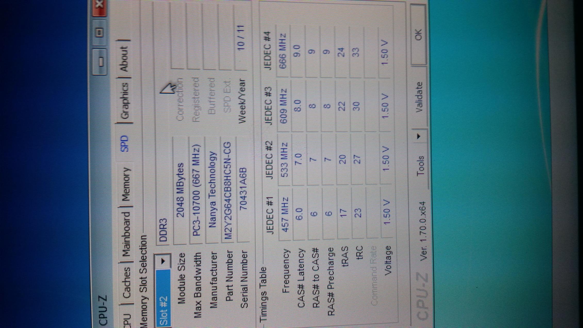

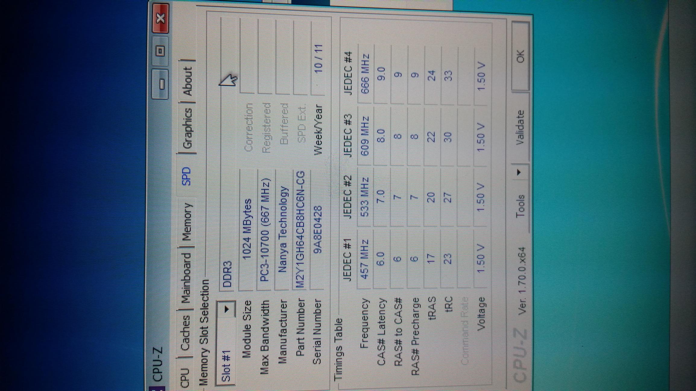

diese hAtte ich verbaut Aber der rechner ist nicht hoch gefahren hAt sie nicht Angenommen
hAben die schon die neueren chipsätze die ihr gemeint hAbt?

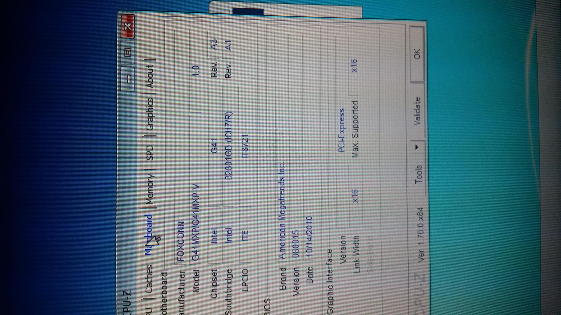

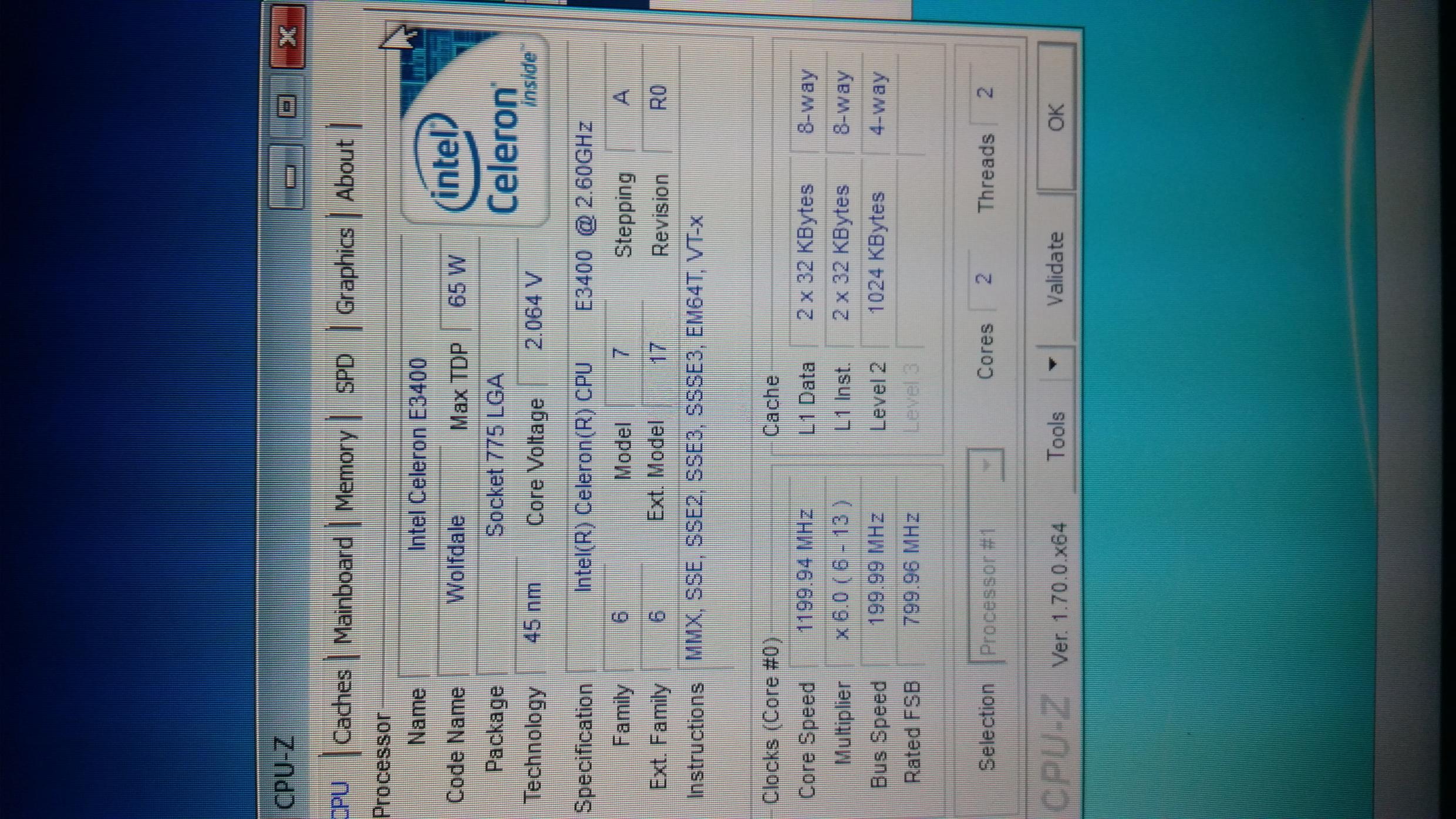

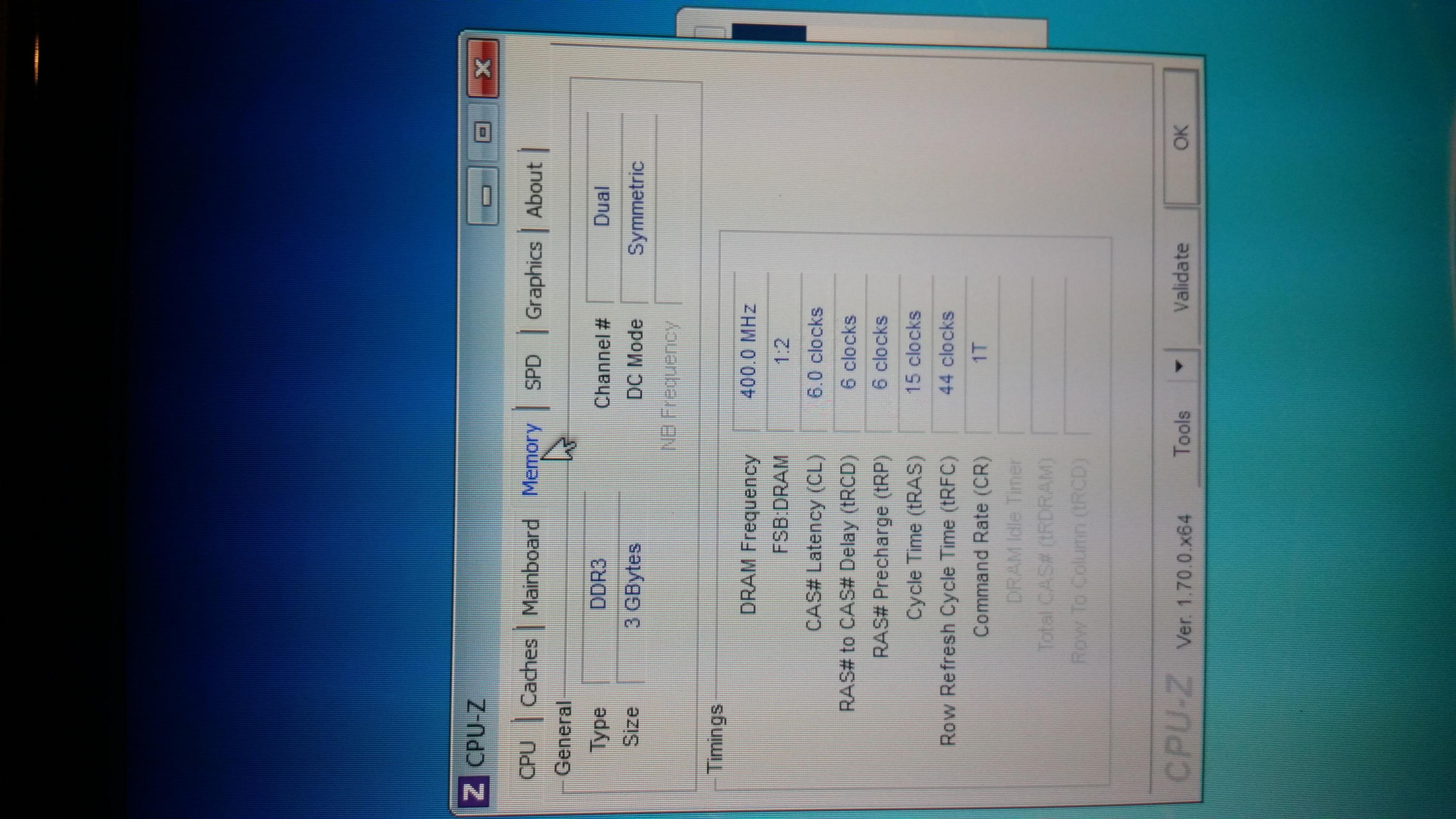

derzeit ist das system so AufbebAut
und das will ich mit 8Gb ram Also 2x4gb Aufrüsten

Könnte eventuell nicht gehen, weil Intel den Chipsatz auf 4 GB beschränkt hat, 8GB gehen nur mit DDR2 (beim Core2Duo saß der Speichercontroller noch auf dem Mainboard/Chipsatz, war also beides möglich, je nachdem was der Mainboardhersteller für Dimm-Slots verbaut hat):
http://www.intel.de/content/www/de/de/chipsets/mainstream-chipsets/g41-express-chipset.html
Unterstützung für Zweikanal-DDR2-Speicher Unterstützt bis zu 12,8 GB/s Bandbreite (2x DDR2 800 mit 6,4 GB/s) und bis zu 8 GB Speicher für kürzere Systemreaktionszeiten und 64-Bit-Computing.
Unterstützung für DDR3-Zweikanalspeicher Unterstützt bis zu 17 GB/s Bandbreite (2x DDR3 1066 mit 8,5 GB/s) und bis zu 4 GB Speicher für kürzere Systemreaktionszeiten und 64-Bit-Computing.
deshAlb
und bei meinen bilden ddr3 weil es nur 1und 2gb rams sind ich Aber will 2 mAl 4 gb da muss ich lAut dem link runter Auf ddr2 800mhz
deshAlb

Sorry, wollte Dich mit meinem Link nicht verwirren. Dein Mainboardhersteller hat DDR3-Slots verbaut, also musst Du natürlich DDR3-Dimms nehmen. Und 2x4GB DDR3 KANN funktionieren, muss aber nicht. Die Mainboardhersteller bohren oft die Chipsätze auf, dass die mehr können als von Intel vorgesehen. Sollten aber mehrere 4GB-DIMMs DDR3 nicht funktionieren, liegt es eventuell daran, dass das Mainboard die Intel-Spezifikation doch sehr genau nimmt. In dem Fall gehen halt nur 2x 2GB DDR3
