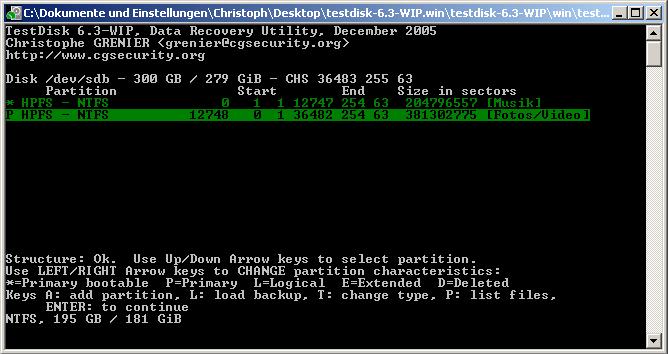

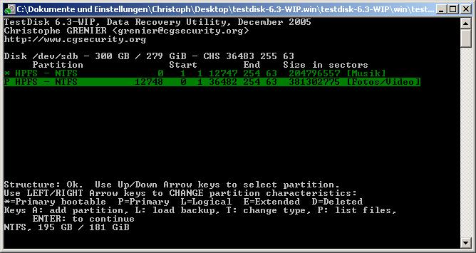

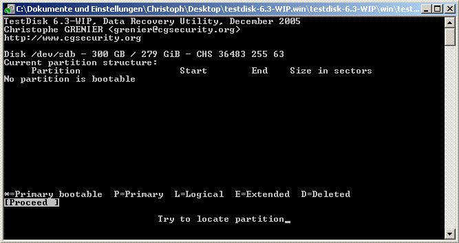

also das mit testdisk habe ich alles so gemacht wie du beschrieben hast (siehe Bilder). Die bilder sind in der von dir beschrieben anordnung hochgeladen.
ich konnte jetzt immer nur eine partition markieren,
es sind allerdings beide partition, also "Musik" und "Fotos/Video" betroffen.
das betriebssystem befindet sich auf einer anderen festplatte die völlig intakt ist.
mit der "p"- fuktion konnte ich sowohl in "Musik" als auch in "Fotos/Video" alle meine daten sehen.
vielen dank schon mal dafür aber wie kann sie jetzt wieder herstellen???

AW: FP aus&eingebaut:plötzlich "nicht zugeordnet"?Datenverlust?
Die Partitionen werden gefunden.
Die tiefere Suche wird daher nicht mehr benötigt.
Starte Testdisk, wähle deine betroffene Festplatte aus und bestätige mit Enter, bestätige bei Partition Table Typ Intel und bestätige bei Analyse und bei Proceed.
Setze die obere Partition mit dem Links oder Rechtspfeil auf der Tastatur auf nur P für nur primär (wenn du von der nicht bootest).
Bestätige wieder mit Enter.
Gehe dann mit dem Pfeil auf [Write] und bestätige mit Enter, y und Ok.
Beende Testdisk jeweils mit Quit und starte den Computer neu.
Überprüfe das Ergebnis.
Wenn chkdsk kommen sollte beende es erstmal.
Geht normalerweise innerhalb von 10 Sekunden durch Tastendruck.
Viele Grüße
Fiona
