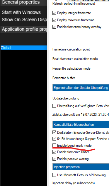

Bei mir zeigt er die Durschnittlichen FPS im MSI Afterburner RivaTuner nicht an. Muss ich dafür noch was spezielle aktivieren?
Den Benchmark-Modus. Das ist eine Benchmark-Funktion.
Am besten zwei Hotkeys für Start und Stop definieren. Denn was bringen die AVG FPS, wenn Du einen Ladescreen misst?

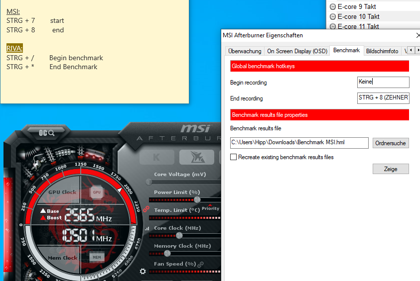

Ahh ja ich hab es gefunden. Es gibt aber komischerweise zwei Benchmarks. Eines vom MSI Afterburner selbst und eines vom RivaTuner. Welches wäre den das richtige? Habe beide ausprobiert, aber nur das vom MSI Afterburner funktioniert richtig
MSI:
Riva:
Die Frage ist doch: Zeigst Du Dein OSD mit dem Afterburner an, oder zeigst Du Dein OSD ohne den Afterburner an. Davon würde ich es abhängig machen. RTSS oder Afterburner.
Unwinder schiebt seit gut einem Jahr die ganze Afterburner-Funktionalität in den RTSS. Ich hab das Gefühl dass er sich von MSI "unabhängiger" machen möchte, wenn man wieder Embargo ist und er kein Geld bekommt (Russland).
Ich z.b. nutze nur noch den RTSS für das OSD und benutze entsprechend die RTSS-Benchmark-Funktion. Du hast ganz viele klicker im Afterburner gemacht (Show in OSD)? Dann solltest Du auch die Afterburner-Funktion nutzen :-)

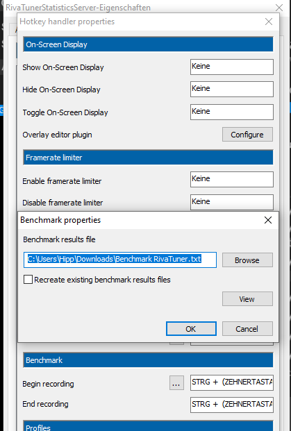

also irgendwie klappt das alles gar nicht so.... die Hotkey funktionieren nicht richtig. Im RTSS muss ich immer manuell den Benchmark aktivieren, weil er sich ständig deaktiviert und er Protokolliert es auch nicht in die .txt Datei... was mache ich nur falsch. :/

Den Button vom Benchmark-Modus brauchst Du nicht, der wird gesetzt sobald Du den Hotkey betätigst.

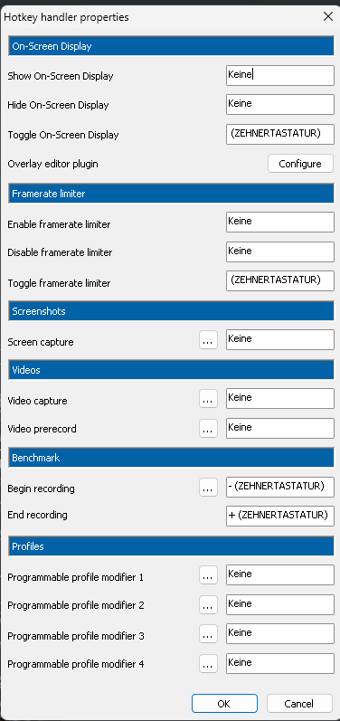

Entschuldige. Ich weiß es ehrlich gesagt nicht genau. Ich denke eine Mischung aus beiden. In einem Tutorial Video hat er gesagt, dass ich im MSI Afterburner unter "OSD" das anklicken muss, was ich sehen möchte (also GPU, CPU, Temp, Framrate). Und der RivaTuner blendet das OSD im Spiel nur ein... ich glaub der hat totalen misst erzählt....
Kannst Du mir erklären, wie ich NUR den RTSS nutze und das OSD konfiguriere? Das wäre echt großartig, weil ich werde grad echt wahnsinnig...

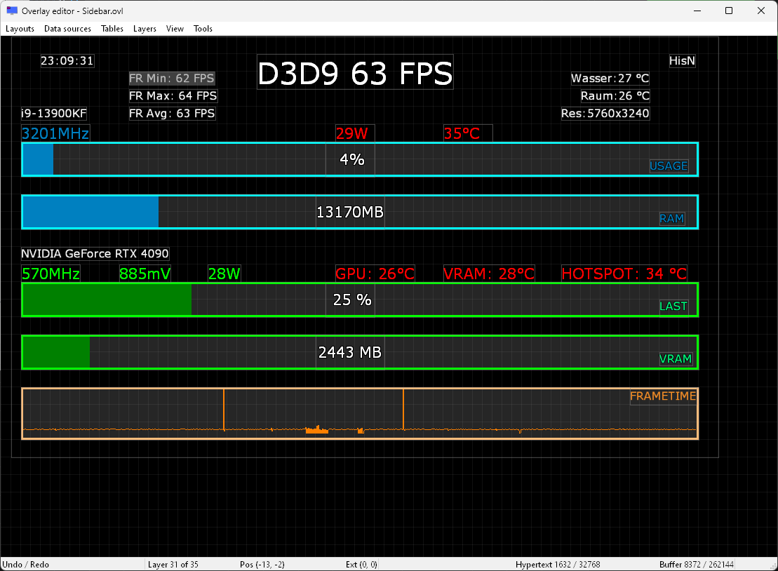

Und dann gehst Du in den RTSS und arbeitest da im Overlay-Editor.
https://www.hardwareluxx.de/community/threads/osd-overlay-zur-Überwachung-eurer-hardware.1183474/post-29569850 (und folgende, ruhig ein paar Seiten anschauen) sind Hilfen und schon fertige OSDs.
Hier z.b. https://www.hardwareluxx.de/community/threads/osd-overlay-zur-Überwachung-eurer-hardware.1183474/post-29570226
Ich hatte auch mal ne Kurzanleitung als Video aufgenommen.
Und dann nutzt Du nur die Hotkeys im Hotkeyhandler vom RTSS.
Ich finde z.b. neben der Benchmark-Funktion auch den Framecap auf Knopfdruck richtig genial.
Mein aktuelles sieht z.b. so aus: Aber ich hab es auf einem 2. Mini-Monitor drauf, deshalb ist es so fett^^

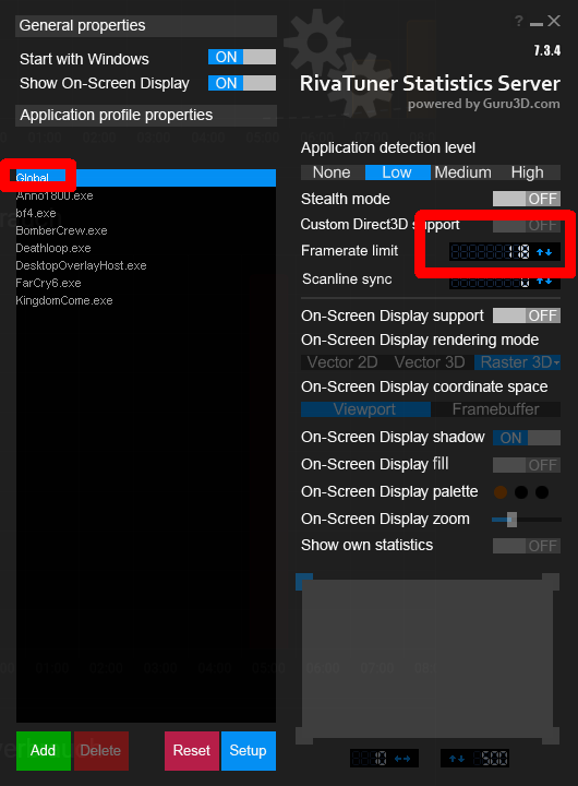

Was ist den dieser Framecap? :o
EDIT: Ich habe jetzt erst mal alles runtergeworfen und mir nur den RTSS 7.3.4 von Guru3D geholt. Beim Importieren deiner .ovl Big oder Small Overlay passiert leider nichts :( muss ich vorher noch was aktivieren/deaktivieren?
Ein Frame-Limiter auf Knopfdruck.
Es gibt ja viele Arten seine FPS zu begrenzen.
Du aktivierst V-Sync, oder Du stellst eine maximale Framerate im Game ein, oder Du stellst im Treiber eine maximale FPS-Rate ein. Aber diese ganzen Lösungen sind "permanent". Um sie zu ändern muss man sich durch irgendwelche Menüs hangeln und im schlimmsten Fall (Frame-Cap im Treiber) sogar das Game verlassen und neu starten.
Beim RTSS hast Du das auf Knopfdruck.
Ich mach das an wenn irgend ein Game im Menü mal wieder 9000 FPS produziert, oder ich nicht aus der G-Sync-Range von meinem Monitor fallen möchte, aber kein V-Sync aktiv ist bzw. ich nicht möchte das er aktiv ist.
Einfach im Globalen Profil im RTSS eine Zahl einstellen und dann per Knopfdruck an oder aus. Wann immer ich es möchte. Ohne irgendwo fummeln zu müssen.
