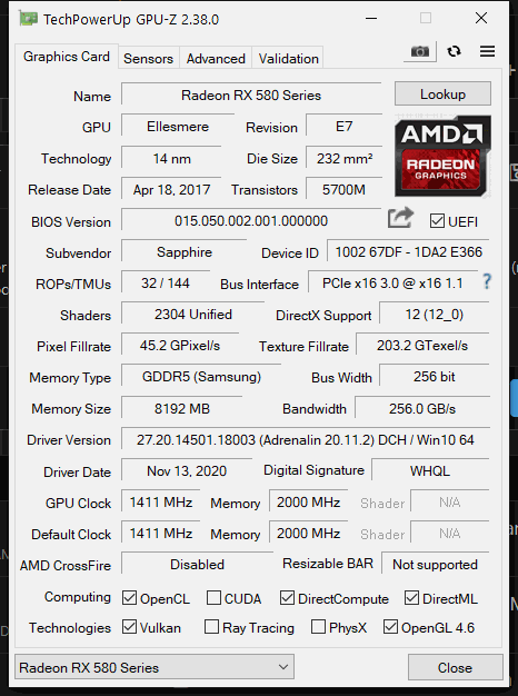

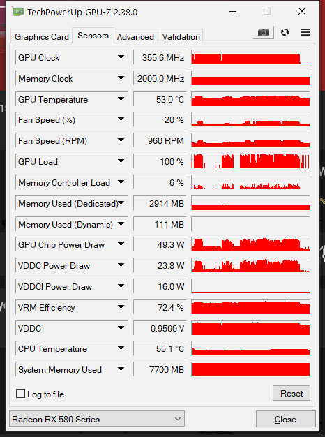

Opilum schrieb:
oft doch sogar bis 100% geht.
Auch an den Stellen wo du wirklich drops hast? Wenn deine GPU Auslastung sehr stark springt bzw. eig. allgemein solltest du in den Afterburner einstellungen den Haken bei unified GPU usage monitoring setzen.
Mit einer RX 580 auf 1080p niedrigen settings sollten keine so extremen drops drin sein, hatte ich selber vor nicht all zu langer Zeit am laufen.
Bzw. maximal auf Olympus an ein zwei Stellen, aber auf den anderen Maps eher nicht.
Reaktionen: Opilum

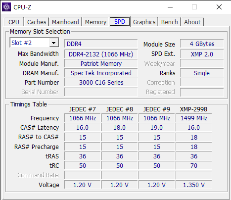

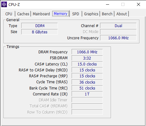

Noch mal 2x4 oder 1x8GB Ram dazu kaufen, gemäß Handbuch stecken und DOCP aktivieren, dann ist dein Problem gelöst. Sollte es dir dann noch nicht reichen, brauchst du ein aktuelles BIOS und einen 5600x.
Dein Ram läuft mit DDR4-2133, anstatt mit DDR4-3000.
Reaktionen: Opilum
@Opilum:
dualchannel ist schonmal gut, aber der RAM läuft nur mit 2133 statt 3000. bitte mal im BIOS das XMP laden, nennt sich bei MSI "A-XMP".
Reaktionen: Opilum
Ich hab es eingeschalten und auf die zwei gestellt, aber es hat sich bei CPU-Z nichts verändert. Also hängt noch immer bei den 2133

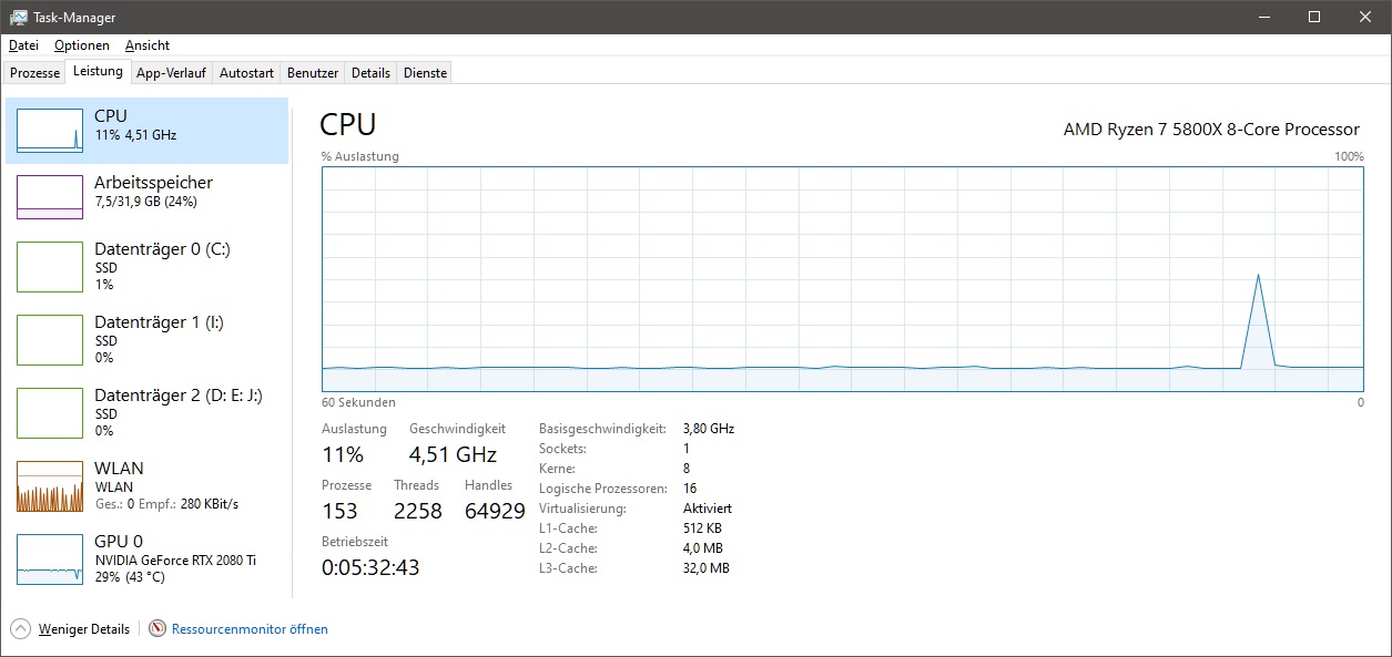

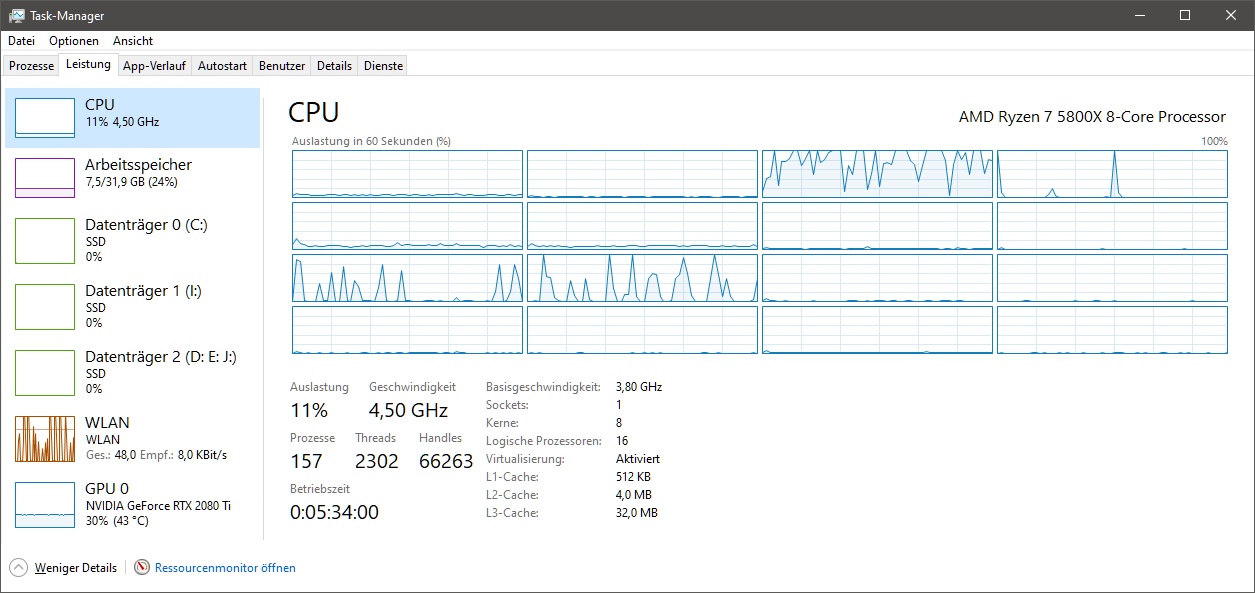

Die CPU Auslastung liegt bei ca. 50-60%. Also liegt es dann an der Graka?
Die anahme ist falsch, denn man kann auch schon bei niedrigerer Auslastung im CPU limmit sein. Bei dem ersten Bild von mir sieht alles schön aus.
Und trotzdem bin ich im limit, siehe Bild 2
Und ja, es gibt Spiele, wo man bei einem Kern schon im CPU limit ist.
Du musst da beim Reiter Memory schauen
Aber es läuft schon besser :) Danke noch für die ganzen Antworten
Wenn es noch besser laufen soll die 2x4GB mit 2x8GB 3200er RAM ersetzen. Für alles andere brauchst du dann eher ein komplett upgrade, wobei die GPU öfter limitieren dürfte als die CPU mit vernünftigem RAM.
