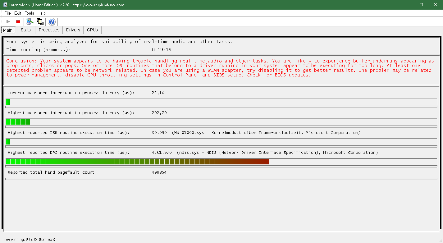

Bitte installiere für mich mal LatencyMon, lass es einfach im Hintergrund laufen, und wenn die Drops auftreten, sollte ein Ausschlag im Tool erfolgen. Mach dann einen Screenshot mit den WIN+SHIFT+S Tasten und füge ihn hier im Forum mit STRG+V ein.
https://www.resplendence.com/download/LatencyMon.exe
Ich möchte wissen ob das Problem Treiber- oder Hardwarebezogen ist. Dazu hilft das Tool ungemein.

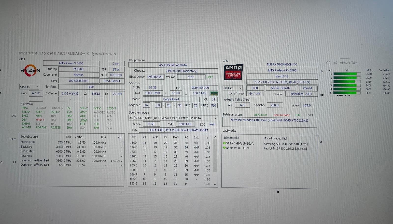

Hier ein Foto kann man damit was anfangen? Und sollte ich ein Screenshot machen wenn das spiel am laufen ist.

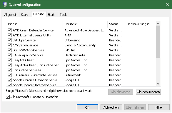

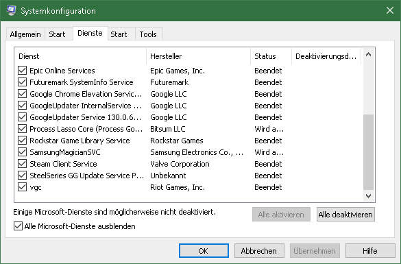

Restart001
Das ist alles was aktiv ist.
Ach du meine güte!!!! deine Netzwerkhardwre spackt rum/deren Treiber!
Mögliche sachen mal abzuchecken:
windows system reparatur, suche nach windows reparatur
weiteres Stichwort sfc /scannow
dann Chipsatztreiber, GrafikkartenTreiber, Netzwerkkartentreiber, Soundtreiber, mal alles original umschlag vom Hersteller. immer schön direkt von der Seite. oder direkt beim Mainboardhersteller abgreifen.
Windows Update sollte natürlich auch aktuelle sein. Und in dem programm selbst war ja natürlich auch ein Tipp: Bios Update - also aktuelles Bios.
Da an Diensten.. warum muss samsung magician mitlaufen?
Futuremark? als Dienst? Naja Battleeye und EAC kommste halt wohl nicht drum herum als Windows Nutzer, was ist das DTs dingens? AUdiozeugs? muss das mitlaufen?
→ naja mal schnell drübergelunzt als jemand der mal aufräumen würde, glaube all das Google zeugs würde ic hauch killen, braucht doch keinen Dienst? wäre mir ein Ärgernis :D
Das Bitsum ProcessLasso ist mir klar was das ist und was das ggf auch will, aber wenn du das gerade brauchen würdest.. ich wäre da minimalistisch. aber ist mir klar, das das gerne automatisch alles managen sollte.
