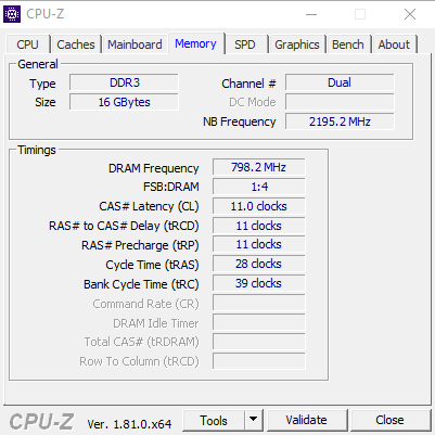

Arbeitsspeicher: 16GB Ram PC.PNG

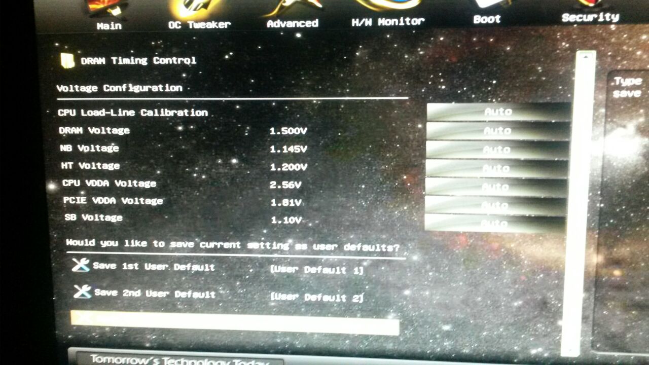

Schau mal ob du die Anzahl der aktiven Kerne im Bios festlegen kannst, ansonsten dürfte das disablen vom, AMD Turbo Boost schon viel bringen. Die CPU Vcore um 0,05 Volt zu senken kann auch noch helfen, das geht eigentlich bei jedem AMD FX 8XXX.

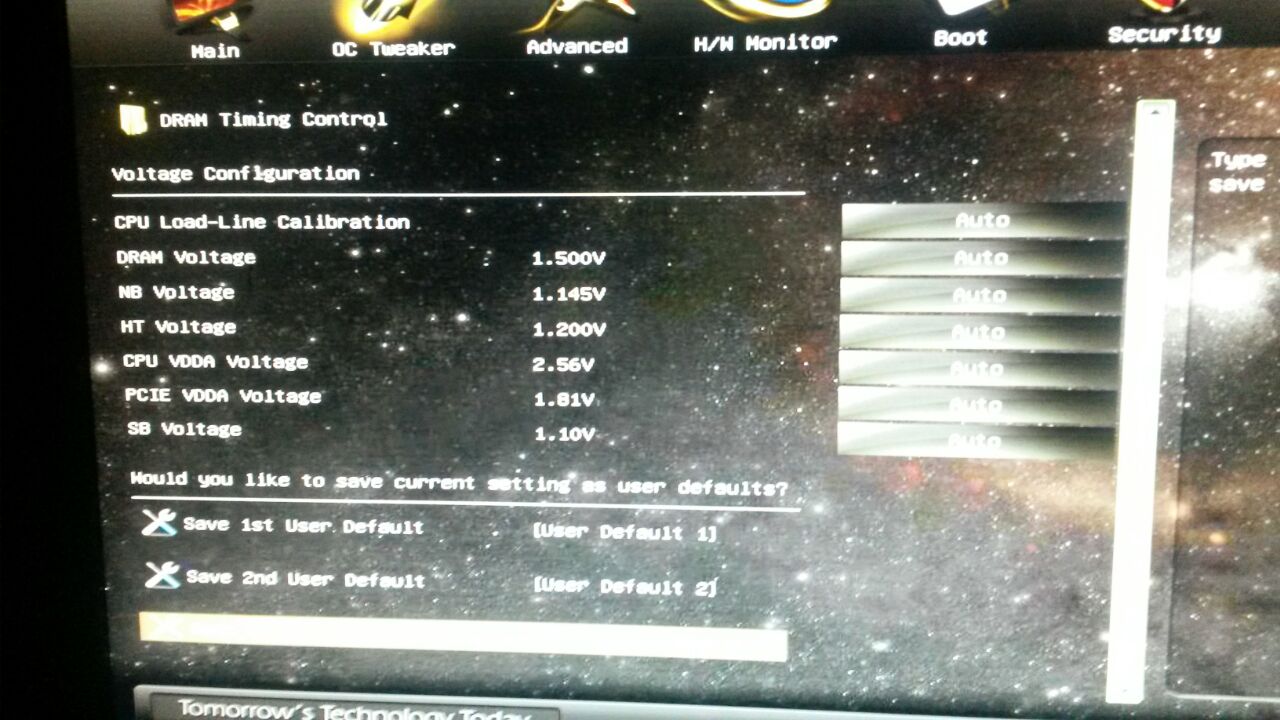

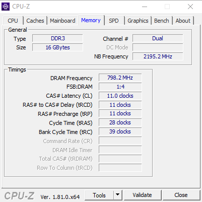

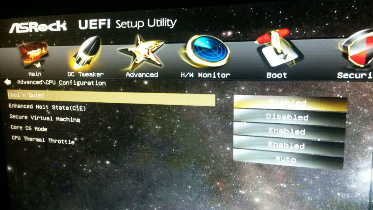

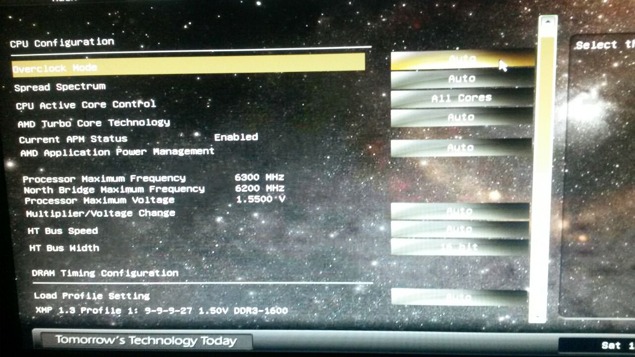

Habe mich bis jetzt leider zu wenig mit dem Bios befasst.
53d4bae1-98e8-4e7e-b6f9-dee2fcfb5782.jpg92dbdaf3-193c-4555-b25e-9de2b652b3a7.jpg2233681c-c8d0-47c5-8134-603493021493.jpg
hoffe ihr könnt damit was Anfangen.
