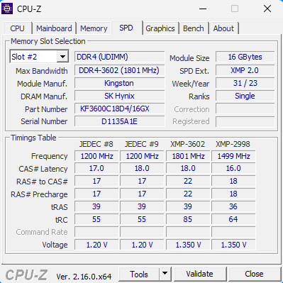

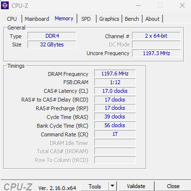

Im Anhang findet Ihr eventuell nützliche Angaben.
Vielen Dank für eure Hilfe vorab!
XMP-Profil laden könnte schon ordentlich was bringen. Dein RAM läuft mit 2400 MHz.

Xmp laden
Curve Optimizer -10 all core im Bios
PBO + 200 im BIOS
Ansonsten ganz normal mit der CPU in so einem Spiel. Da hilft nur 9800x3D, alles andere ändert nicht viel.
Da du in WoW gewaltig im CPU Limit hängst, wird XMP aktivieren extrem viel bringen.
Also ab ins BIOS und XMP einschalten.
Es kann aber sein, dass es mit 3600 nicht stabil läuft. Fals es mit 3600 nicht läuft, einfach XMP laden und dann mit dem RAM Takt auf 3400 oder 3200 runter gehen.
