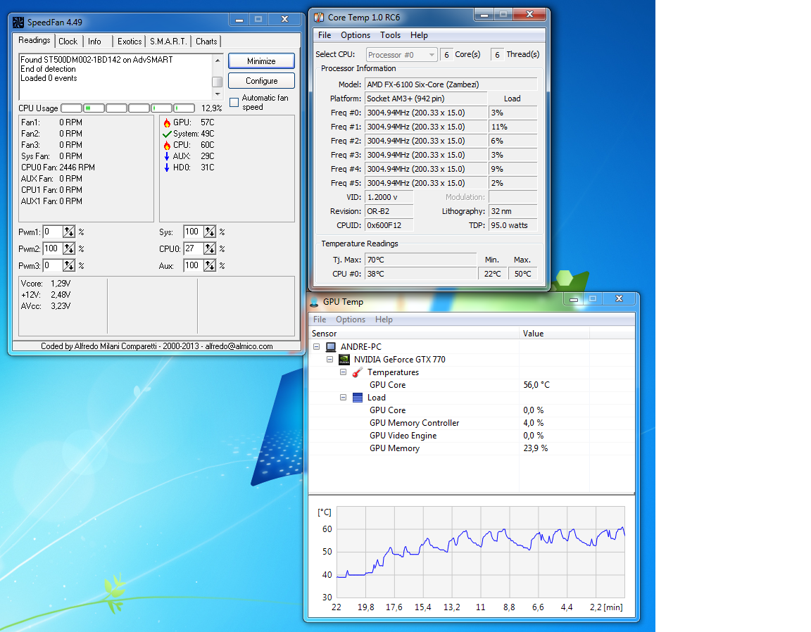

Überprüfe mal die Temperatur deiner CPU + GPU während du spielst, sprich im Hintergrund mitlaufen lassen.
-via GPU -z
- Coretemp
Auch bitte während des Zockens die Auslastung deiner Grafikkarte prüfen
Wenn Du die Möglichkeit hast die Lüfterdrehzahl an CPU und Graka einzustellen, ist es bei hohen Außentemps besser, sie vor Beginn des Spiels schon auf 50%+x zu stellen um ein Throttleling zu vermeiden.
wie ? ^^

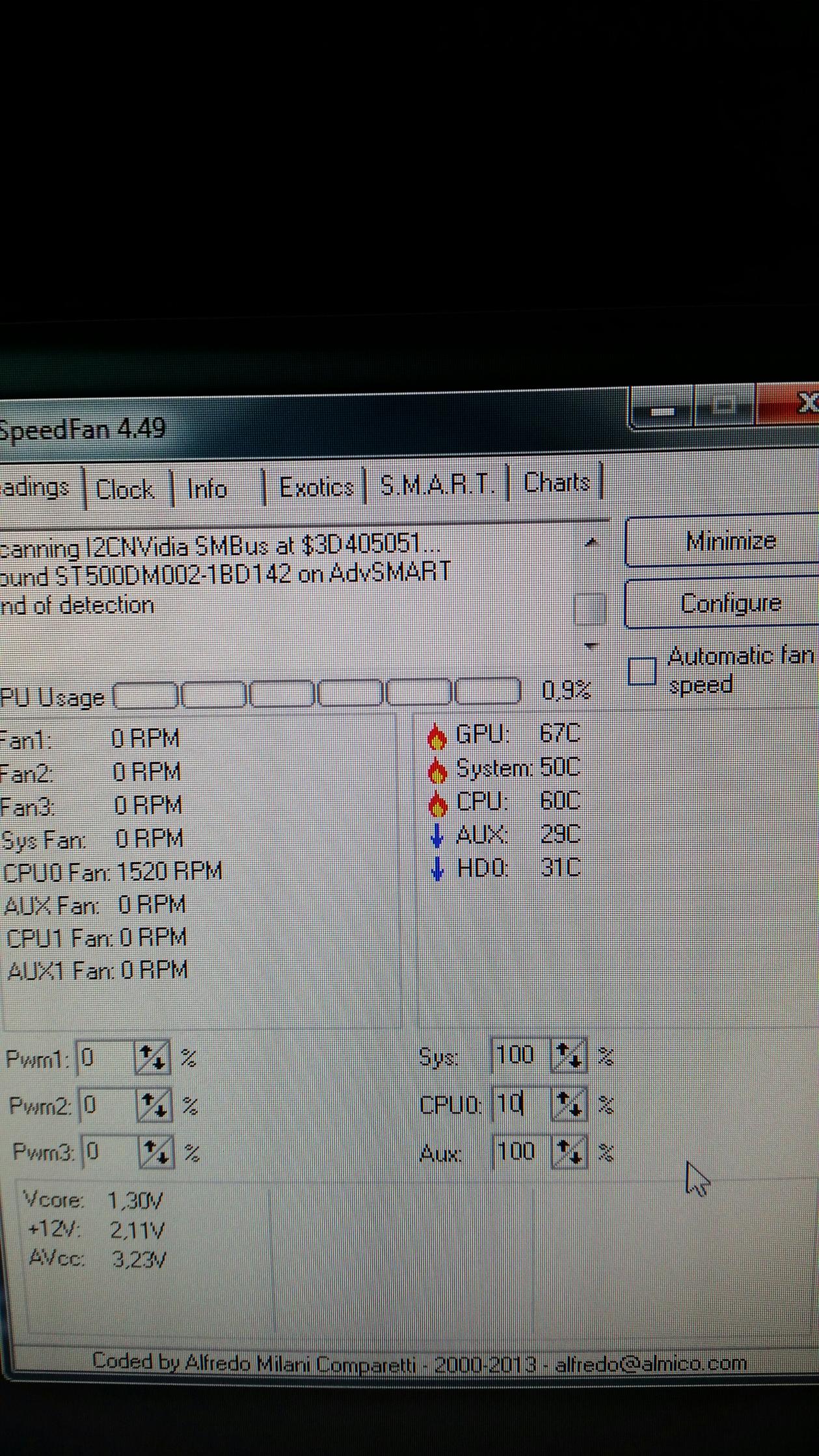

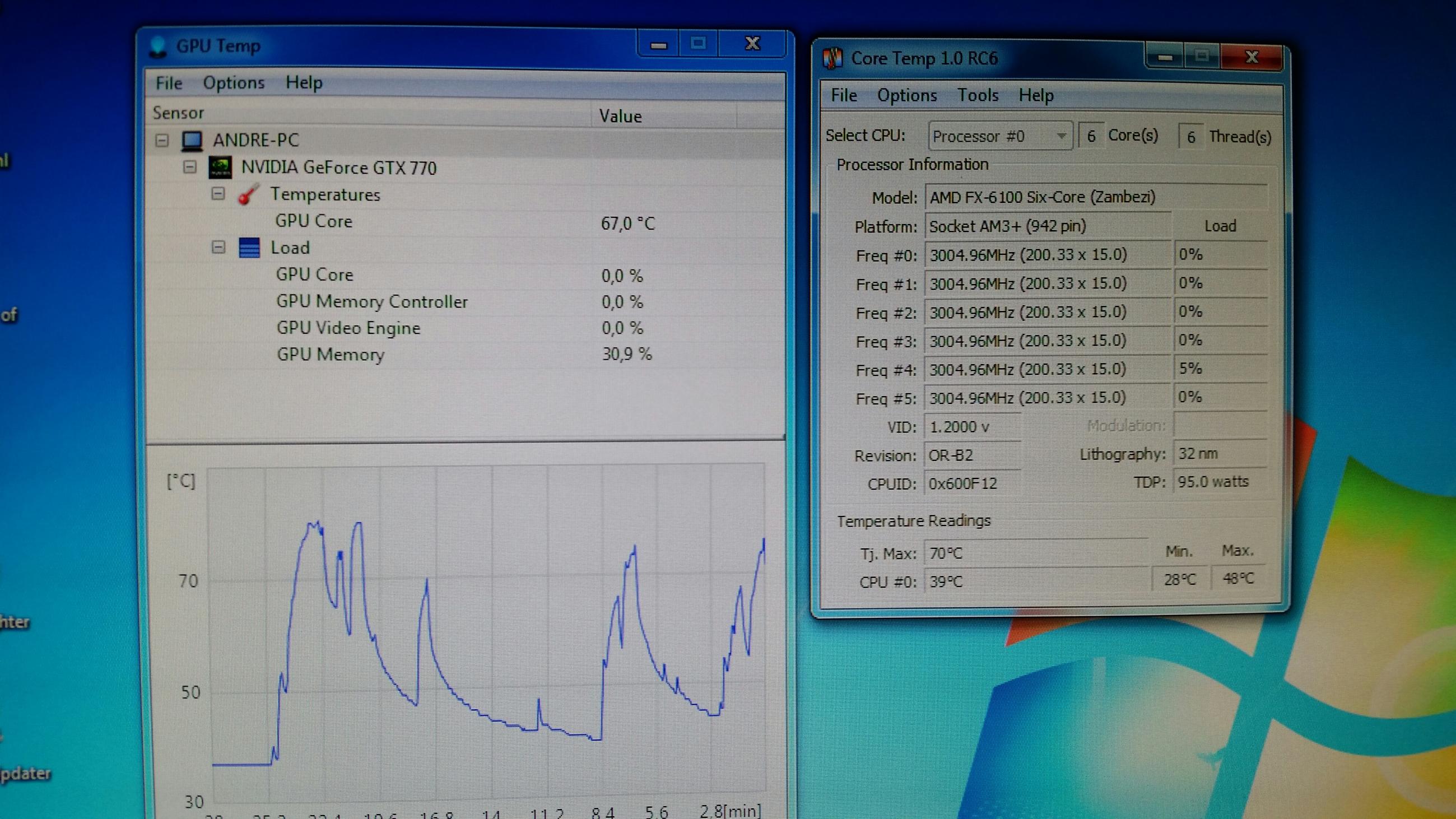

die CPU hat beinahe 60°C beim idlen... die GraKa fast 70° beim idlen... wenn du dann (im Sommer vor allem) loslegst und die Komponenten belastest, kann es sehr sehr schnell dazu kommen, dass sie throttlen, um dem Hitzetod zu entgehen. Da passen die Temps gar nicht!

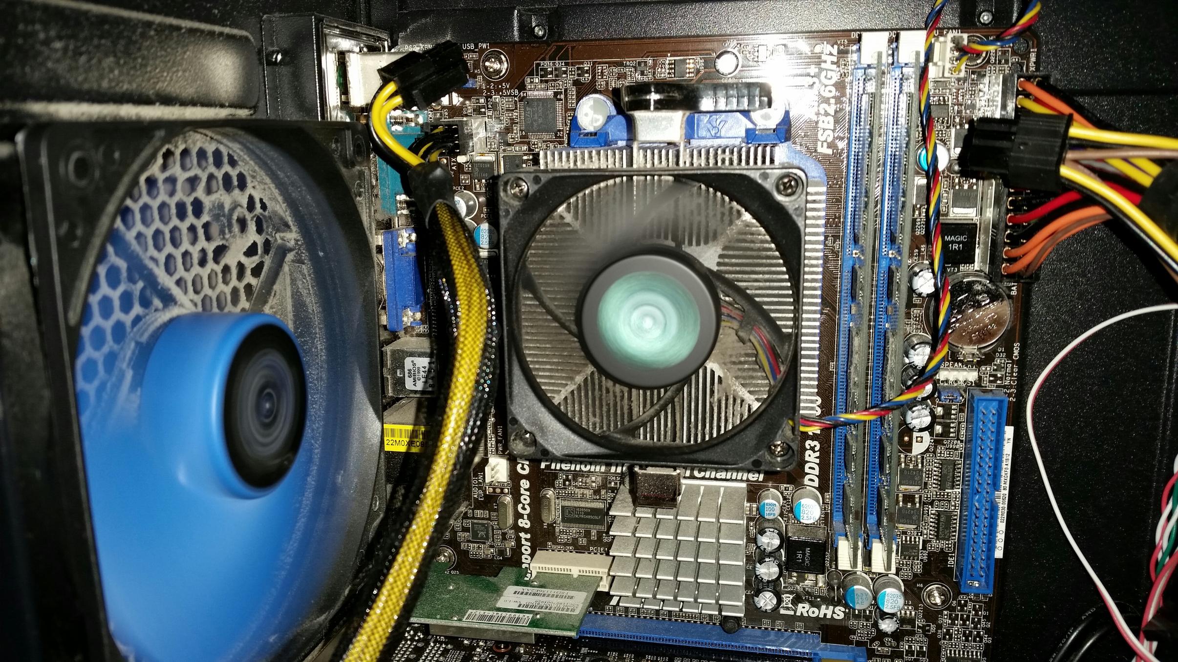

Ich würde mal damit anfangen die Kühlkörper und Lüfter zu entstauben ;)
Außerdem die Wärmeleitpaste erneuern.
Wenn es dann immer noch zu heiß ist einen neuen Kühler kaufen.
und ggf. erst mal auf korrekten Sitz überprüfen. Eventuell die Lüfterdrehzahlen anzupassen (zwar lauter, aber spielst sicher eh mit Headset)
30-40€ in bessre Kühlung investieren und vom Fachmann einbauen lassen falls da Unsicherheiten bestehen.
In erster Linie für ausreichende Kühlung im Gehäuse sorgen! Ist zwar von Modell zu Modell verschieden, jedoch zum Vergleich: Meine CPU Temps bei 35 Grad im Freien liegen zwischen 30 und maximal 40 Grad im Idle. Graka liegt ca bei 40 Grad. Natürlich siehts in den anderen Jahreszeiten anders aus.(Herbst, Winter, Frühling) Mein Tipp: Kühler von Cpu abnehmen, die Wärmeleitpaste entfernen und erneuern. Bei der Graka Lüfter entstauben so gut es geht und dann nochmal Temps messen. Lass nach Möglichkeit dein Gehäuse auch offen.
