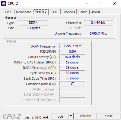

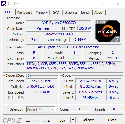

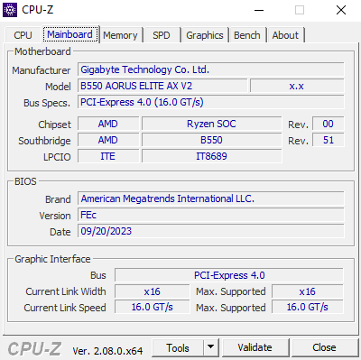

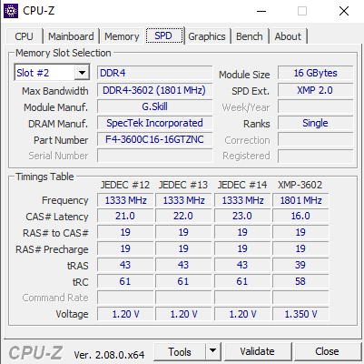

Temperaturen im Clip sind erkennbar. GPU langweilt sich. Die CPU hat in Fortnite halt ordentlich zutun.
Wenn ich das mal mit dem Video vergleiche, sehe ich nichts auffälliges:
