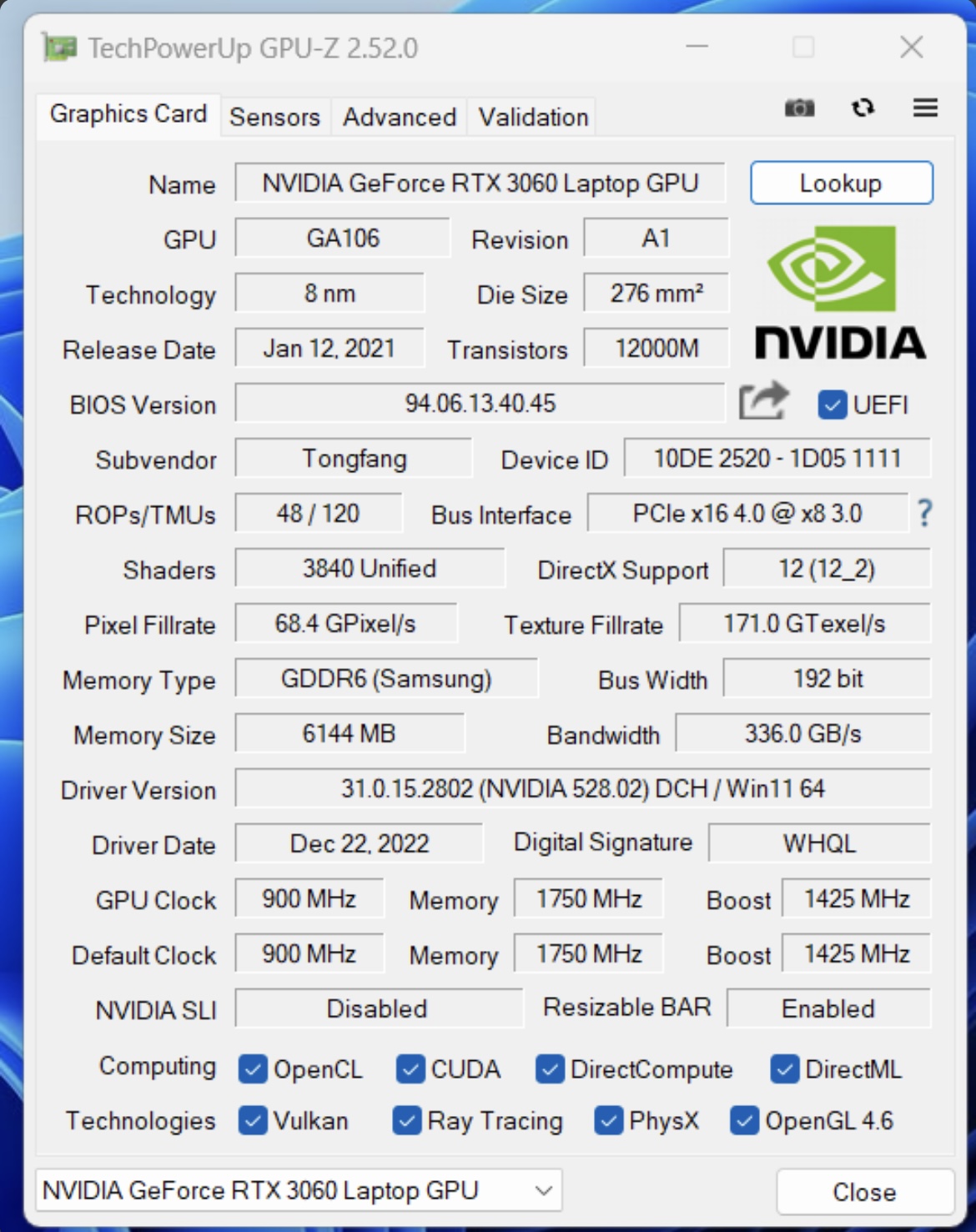

Hallo Community, hallo XMG Support,
ich nutze seit wenigen Tagen meinen neuen XMG Core 15 E21ptw mit 16GB RAM 3200MHZ, 512GB SSD Speicher, 3060 GDDR6 mobile + einem 4600H, FULLHD 240Hz
Folgende Probleme habe ich (beschränkt sich aufs Gaming):
1. FPS Drops in PUBG, GTA V, Star Wars BF2, Battlefield 3 und 4, Warcraft 3 Reforged, Age of Empires 3, Starcraft 2… usw.
Die FPS springen ständig hin und her und bleiben nicht konstant. Unter dem XMG Control Center habe ich bereits von der iGPU auf GPU umgestellt, sowie von Ausbalanciert auf Enthusiast Modus.
2. Im BIOS habe ich dazu noch kein Zugriff auf die GPU, CPU sowie RAM. Die Optionen sind ausgegraut. Nicht mal XMP kann ich laden, geschweige denn Timings einstellen.
3. über GPUZ sieht man, dass die PCIE Lanes nicht vollständig angebunden sind. Auch mit dem Render Test ändert sich da nichts.
Treiber sind aktuell.
Ich wäre euch dankbar, wenn mir hier geholfen werden kann. Danke soweit.

PCIE Lanes nicht voll angebunden
Quelle? Die Ryzen Mobil-Plattform (FP6) hat nur 8 PCIe-Lanes für die dGPU.

Dachte ich. Da im GPUZ nur x8 angezeigt werden, statt x16.

GPU hat eine Auslastung von 100% ?
Das sieht mir so aus, als würdest du mit der iGPU spielen, statt mit der RTX3060.
@peakyblinder
Also die Screenshots sehen für mich so aus, als hättest du im Akku-Betrieb und damit im Energie-Schongang gespielt. Da wird die GPU dann stark ausgebremst, weil sie sich nicht mehr Leistung genehmigen darf.
Ist auch sehr interessant das sowohl GPU als auch CPU das exakt gleiche Verbrauchen. Sieht für mich auch danach aus, als würdest du - zumindest in diesen Screenshots - mit deiner integrierten GPU vom Prozessor spielen.

Ich dachte die Graka wäre als direkte Anbindung aktiviert, tatsächlich war für die oben genannten Spiele die iGPU aktiviert. Problem gelöst😄
