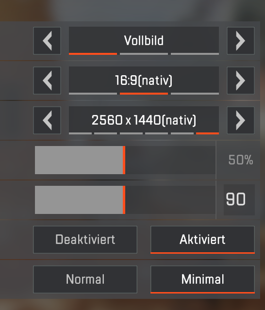

Ich habe in diversen Spielen z.B. Fortnite und Call of Duty Modern Warfer 2, immense FPS Einbrüche.
Angefangen hat das schon bei meiner RTX 2070.
Ich kann mich kaum zurückerinnern, wann ich das letze Mal nicht solche Probleme hatte.
Nun ja, auf jeden Fall bin ich auf eine RTX 3070 umgestiegen, und habe gehofft, dass das mein Problem behebt.
Apex Legends tatsächlich läuft jetzt zum Beispiel mega gut ^^
Siehe Bilder.
Die anderen jedoch haben immer und immer wieder richtig schöne Frame einbrüche.

Ja ich weiß, dass ich theoretisch einen CPU Bottleneck habe.
Aber dass die ganzen Fehler nur von der CPU kommen, kann ich einfach iwie nicht glauben...
Werde aber sonst am Freitag ein neues Mainboard mit CPU bestellen.
Zu meinen Lösungsversuchen:
-Alten Treiber installiert
-Stromkabel Anschluss am Netzteil für die GPU versorgung gewechselt
-BIOS Diverse verschiedene Einstellungen vorgenommen (X4 auf X2 gestellt, Ram Taktrate immer wieder verändert und versucht und und und)
-RTX 2070 auf RTX 3070 gewechselt
-Spiele auf M2 oder SSD laufen lassen
-Zweiten Monitor abgeschlossen
-Festplatten Defragmentiert (Wobei das ja SSD´s sind.)
-Grafikkarte undervoltet und oc.
-CPU auf 5,0 Ghz OC (Ja die läuft tatsächlich so)
-Geräte wie z.B Mikro, Headset etc, abgeschlossen und ohne probiert.
-DisplayPort Kabel getauscht
-Tastatur getauscht
-Diverse NVIDIA Systemsteuerung Einstellungen probiert
-Energiesparmodus auf Ausbalanciert / Höchstleistung und Ultimative Leistung probiert
-Neuinstallation der Treiber etc probiert
-Treiber clean install probiert (Mit DDU)
Weiteres fällt mir grade nicht ein..
Irgendwer noch nh Idee ?

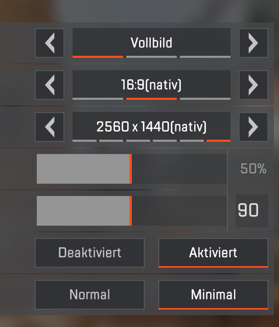

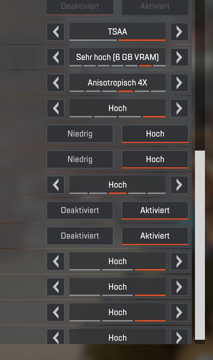

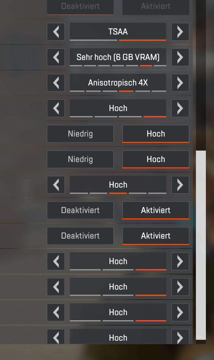

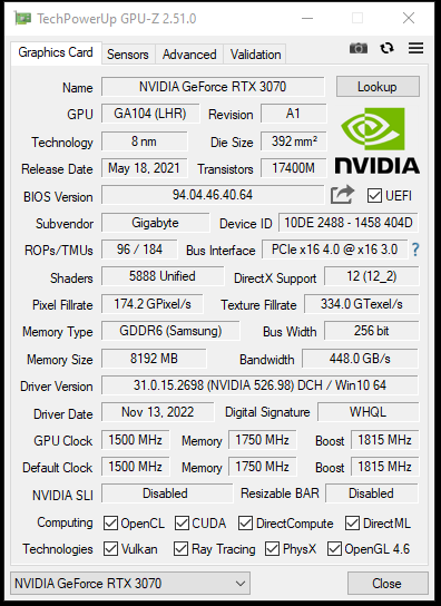

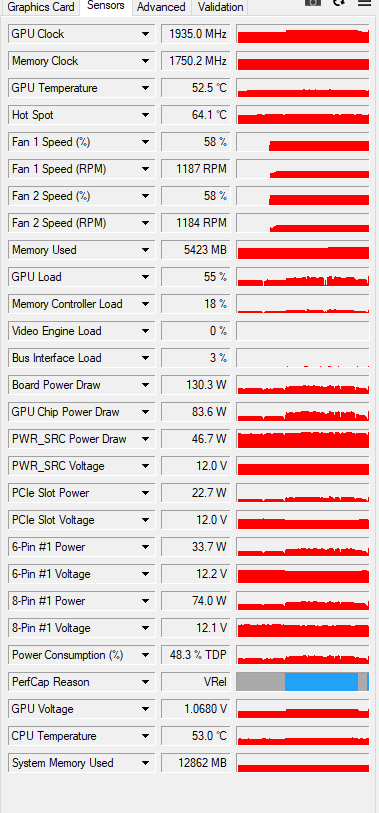

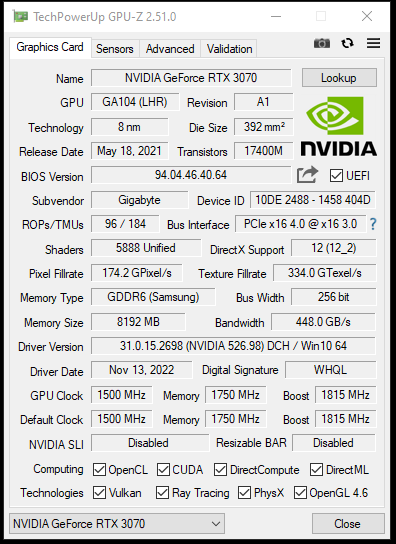

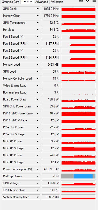

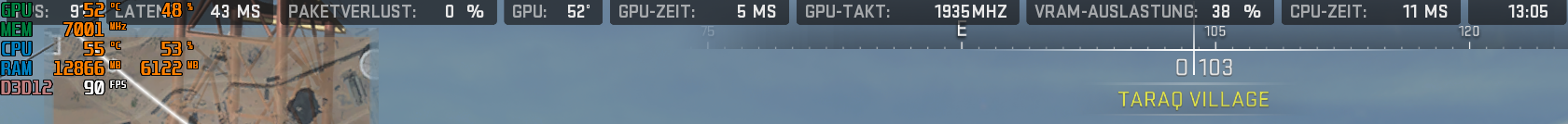

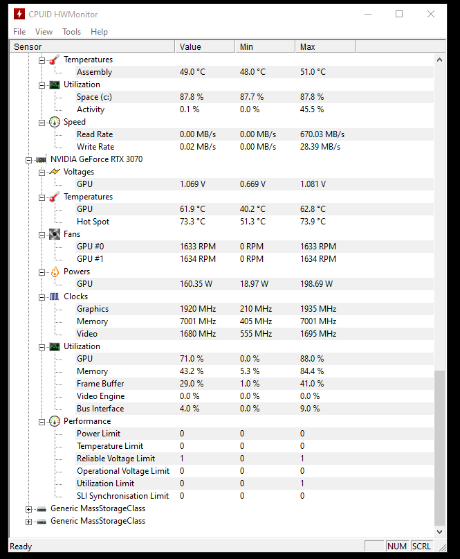

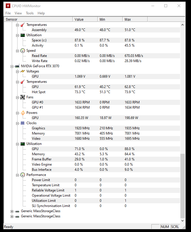

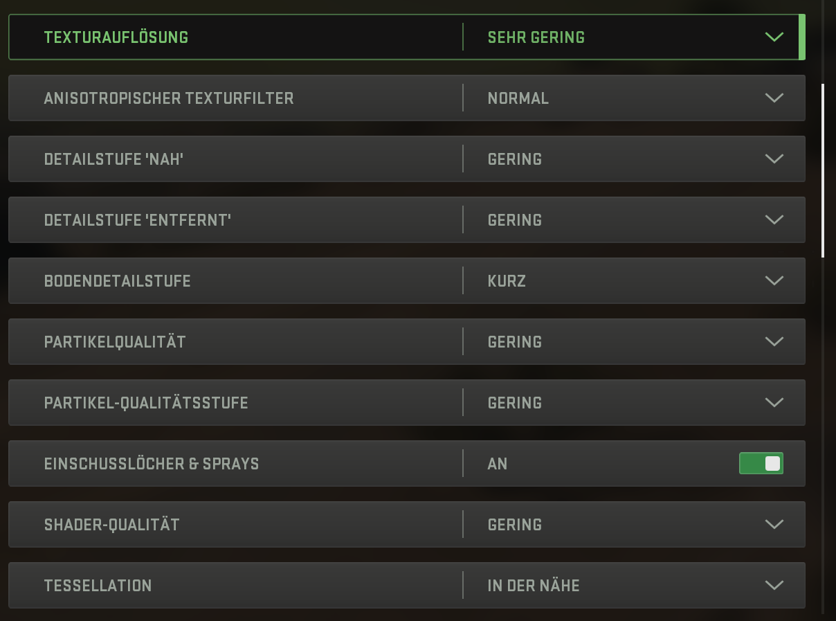

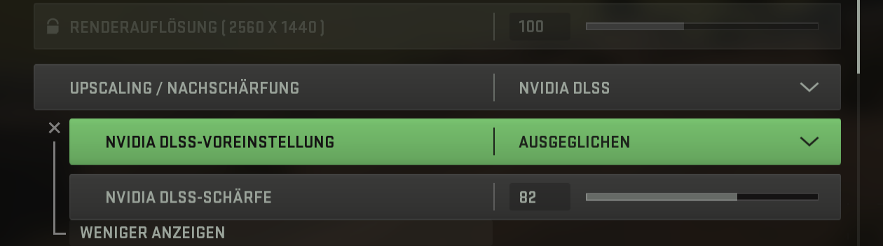

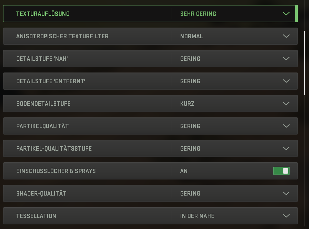

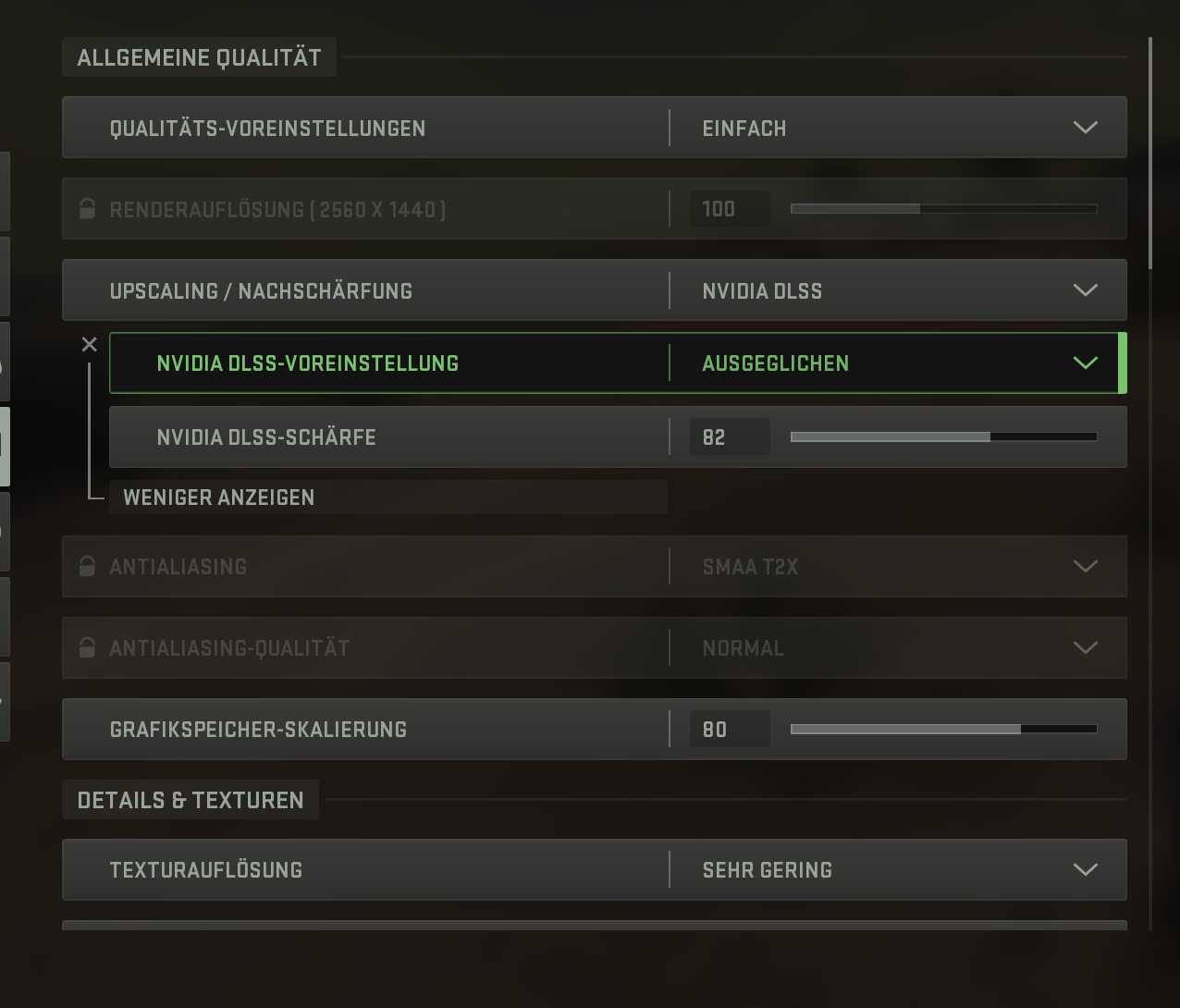

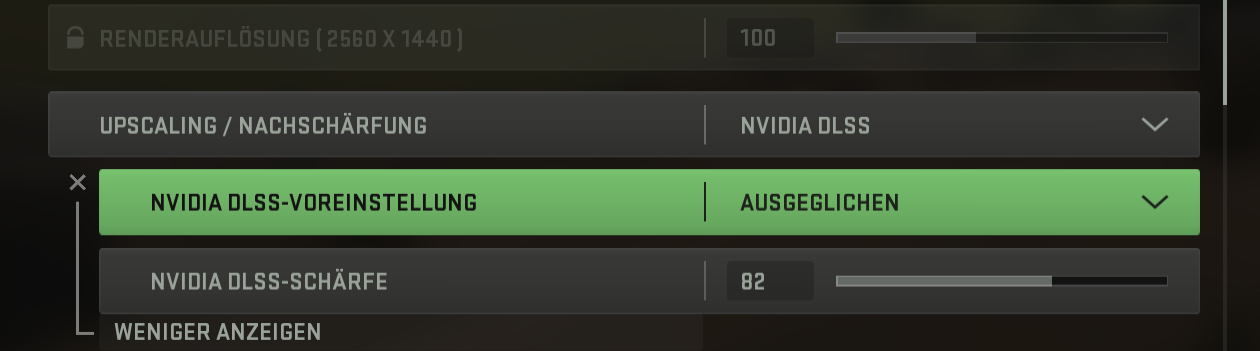

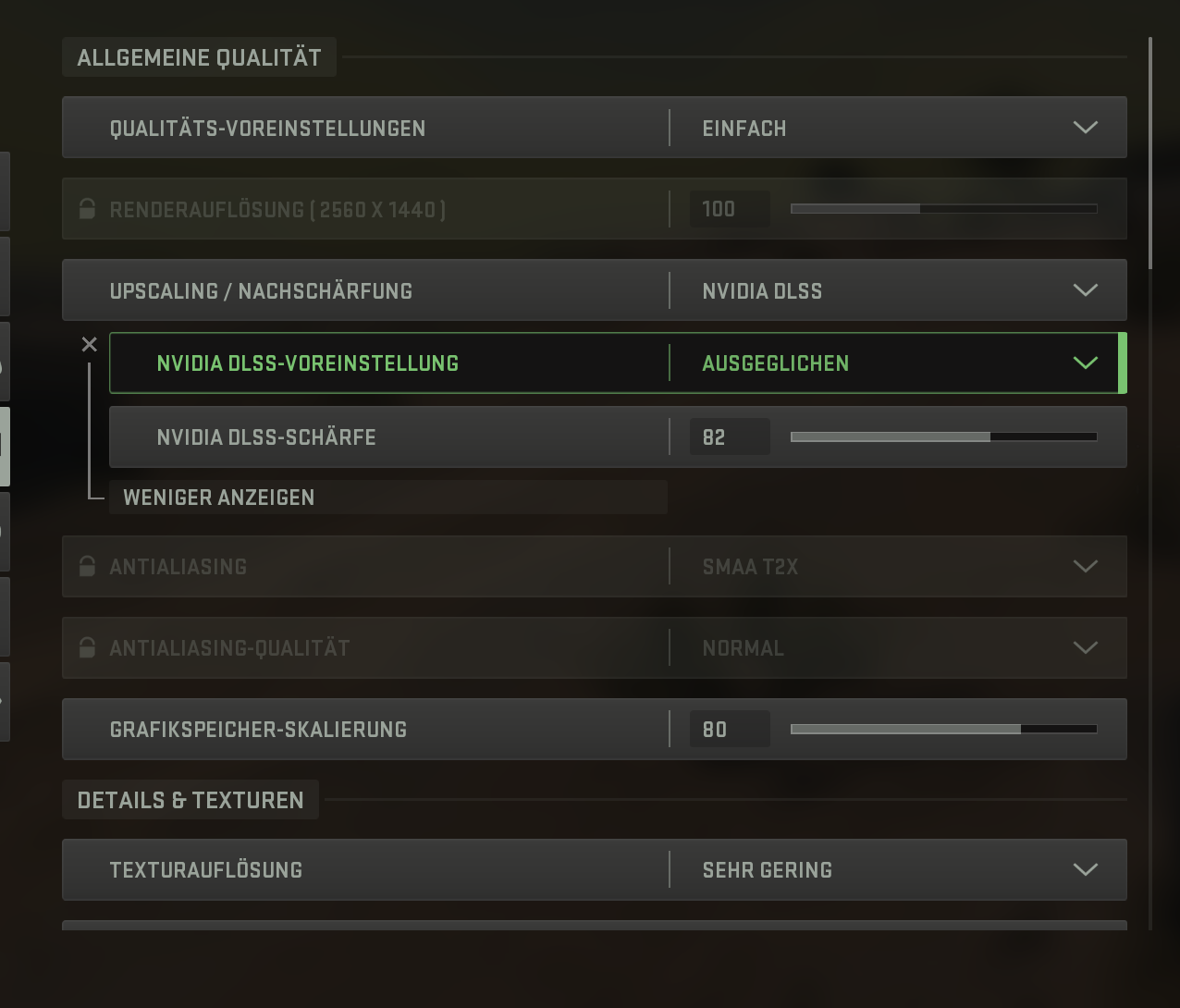

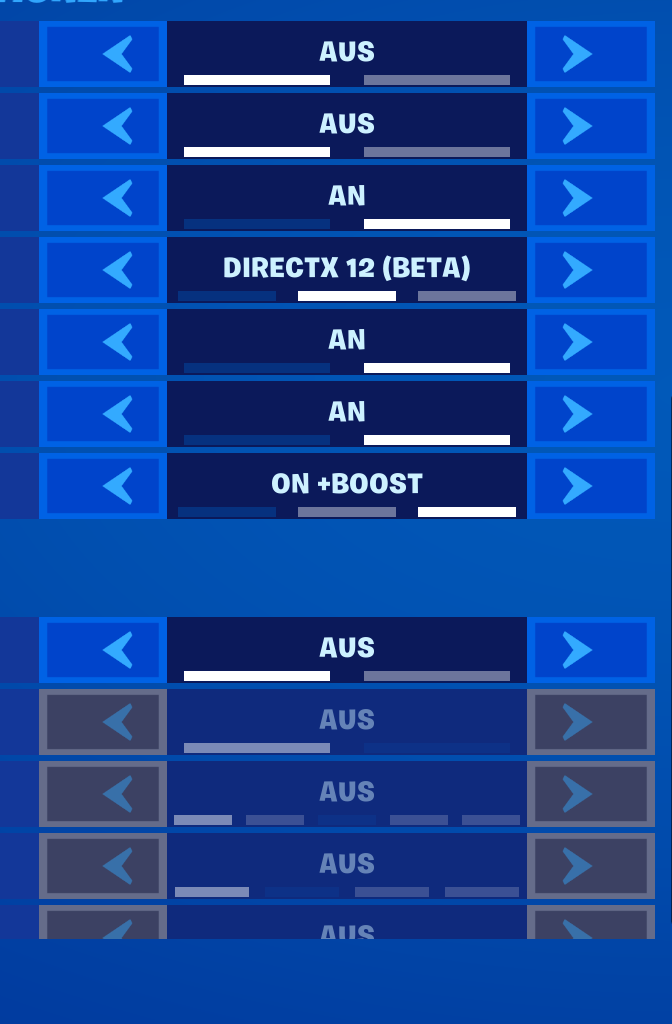

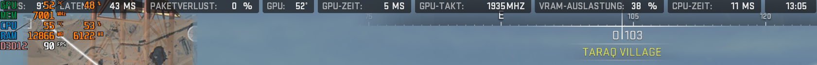

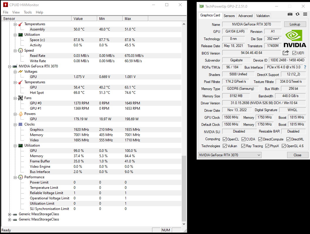

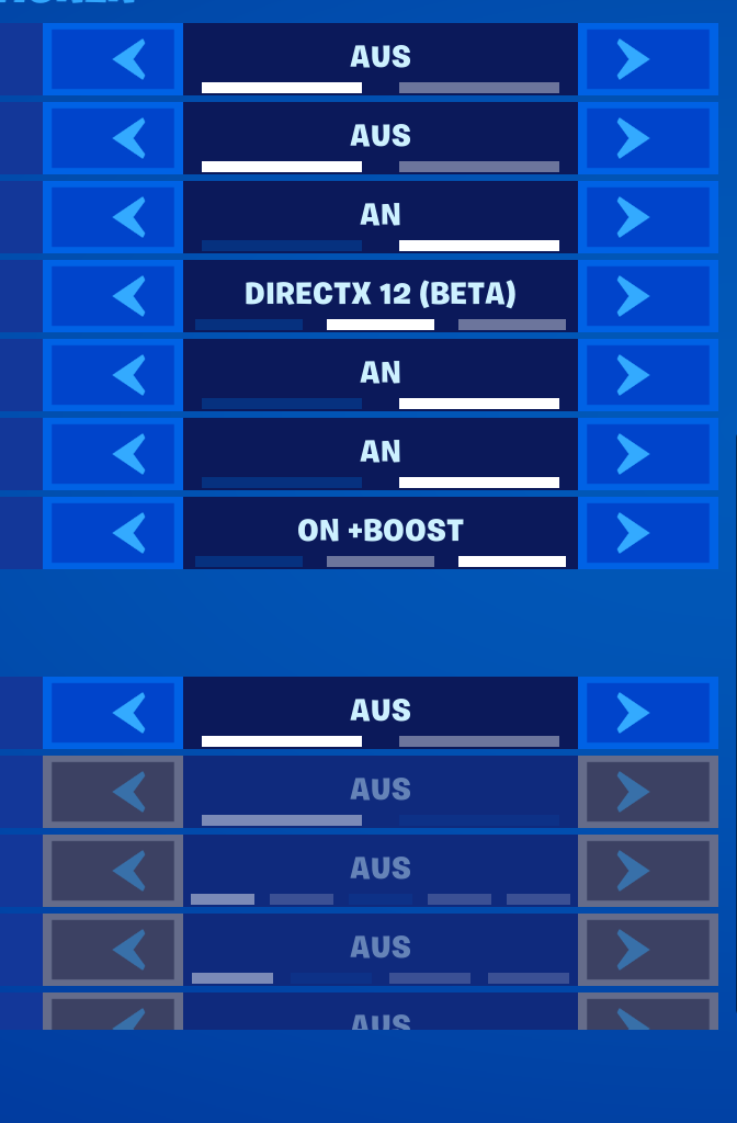

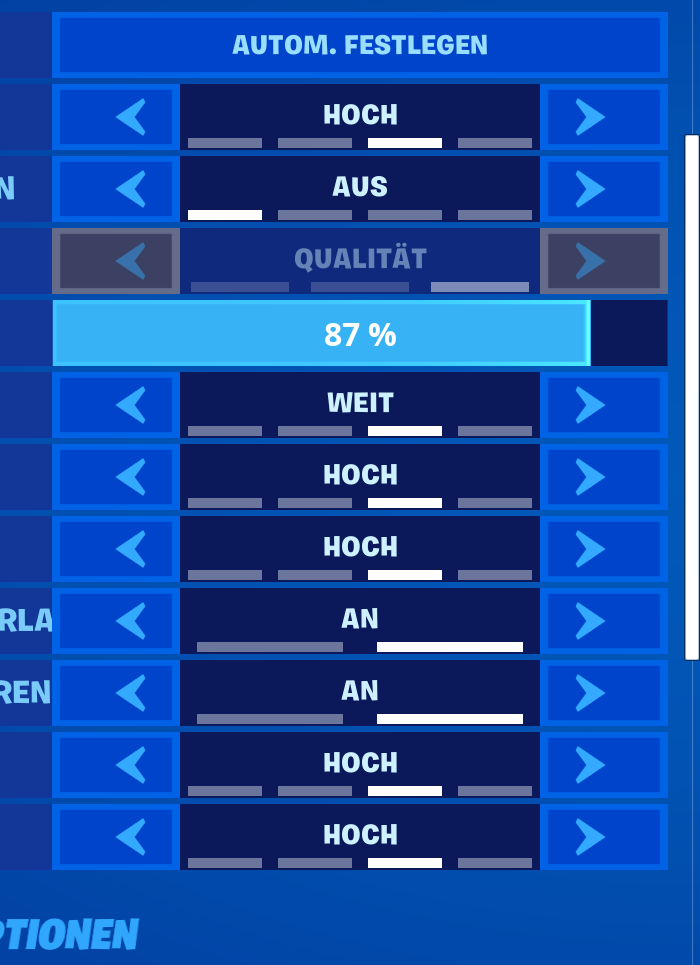

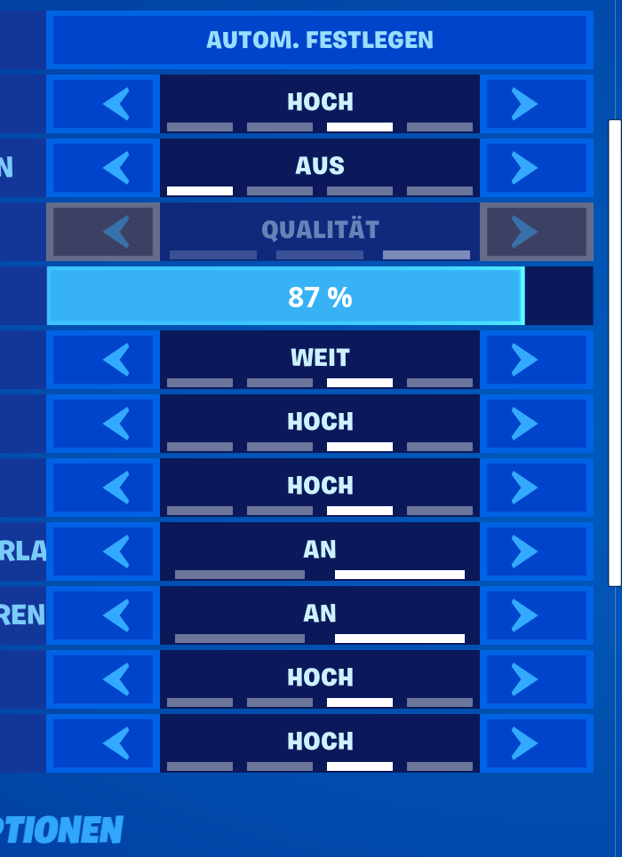

immens = von 500 auf 50 oder von 50 auf 30? ;););)
Aber ja, klingt nach CPU Limit
vielleicht blockiert noch eins der X tools die du da im hintergrund laufen hast oder sonstige Sicherheits / Tuning Software
Reaktionen: Aduasen
Sehe das Problem an deinem „nur“ Quadcore eher
Reaktionen: PeriQue1337 und HisN
Da ist die alte Vierkern-CPU vielleicht am Ende.
RAM läuft mit vollem Takt?
Was limitiert hier eigentlich?
Was sagt CPUz zu Dual Channel und XMP?
Reicht leider nicht, um aus dem Prozessorlimit zu kommen. Egal, ob eine 2070 oder 3070 vor der Kutsche steht.
Ich habe einen Trost für dich:
Je nach Ram kannst du den übernehmen und da alte i7 irrationale Verkaufspreise erzielen, bekommst du für wenig Geld mit einem Ryzen 5600 auf B550 deutlich mehr Leistung. (Oder halt teurer - mit 13600k und B660 von Gigabyte)
32 GB Trident Z CL 16 3200mhz
Jo, der kann definitiv bleiben.
Du bist definitiv einfach im CPU limit mit nem 7700k
Reaktionen: Aduasen
Von 129 auf 92 FPS in Fortnite würde ich nicht als Lag bezeichnen. Mehr schafft deine CPU einfach nicht. Wenn dich die Schwankungen stören, solltest du deine FPS so begrenzen, dass sie nicht mehr schwanken.

Ja, was ich aber nicht verstehe ist, warum Benchmarks im Internet mit dem I7 7700k und der RTX 3070 trotzdem mega gut laufen :D
Als ob dann mein Problem an der CPU liegt.
Apex läuft auf Ultra + 2k mit über 250 FPS

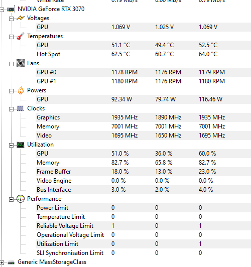

Und in keinem Bild welches ich geschickt habe sieht man die CPU iwo im Limit.
Als hätte ich einen Bottleneck
Das Limit tritt bei "100 durch 8 Threads" und damit ab 12% auf.

Wenn es aber ein CPU bottleneck wäre, würde ich doch trotzdem so FPS bekommen.
Nh 1080ti bekommt 420fps
Ich mit meiner 3070 bekomme max 140 unds das mit frame einbrüchen.
Als ob das der "Bottleneck" ist .

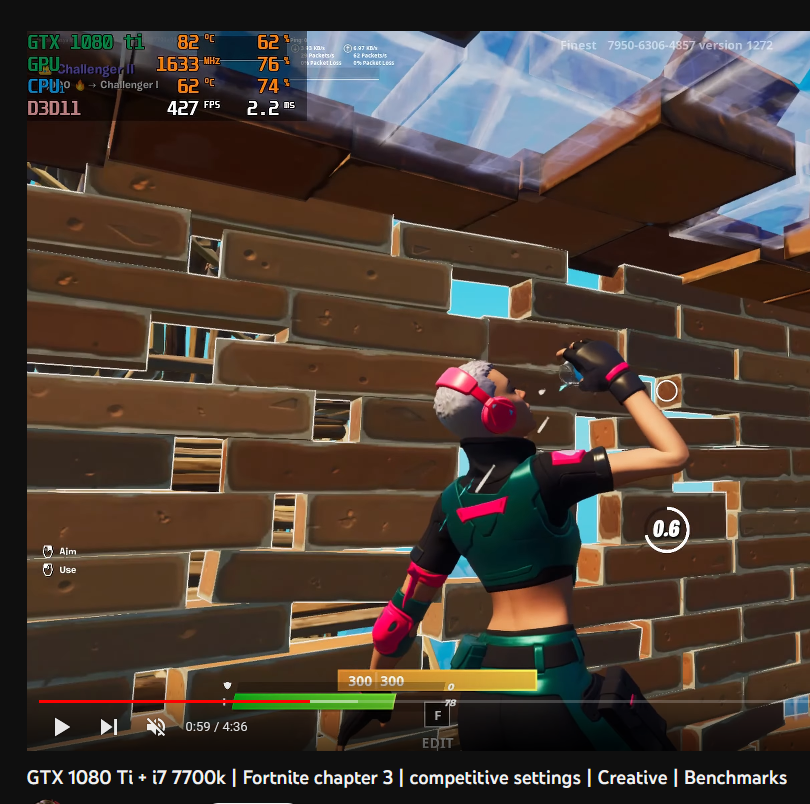

Hier sinds in Fortnite rund 160 Frames, mit einem i7 7700k und einer RTX3070
Auf "competitive settings".
Reaktionen: Galarius
Ohje wenn jetzt sogar random youtube videos als referenz genommen werden. Keine durchschnitts Werte sondern ein standbild wo man praktisch nur ne Wand sieht. Hilft sehr mit den FPS.
Dann verstehst du die Intention dahinter nicht.
Mir ging es einzig und alleine darum, dass eine RTX 3070 ja wohl genau so gut mit einem I7-7700k laufen sollte, wie eine 1080ti.
Und ich glaube tatsächlich das hier iwie niemand einen Plan hat.
Als ob ein CPU Bottleneck FPS auf unter 30FPS einbrechen lässt.
Das Spiel läuft schließlich mit 140 oder sonst was.
Da kann ja wohl kaum der CPU mal eben für nh Sekunde reingrätschen.
Und wenn doch, hätte man das wenigstens begründen können.
Einfach " Jo klingt nach CPU Bottleneckt" schreiben, kann jeder.
Wasn das fürn Forum.
Nö. So macht sich es nur noch mehr bemerkbar, wenn Hintergrundaktivitäten sich Ressourcen nehmen und die Cores komplett ausgelastet sind.
