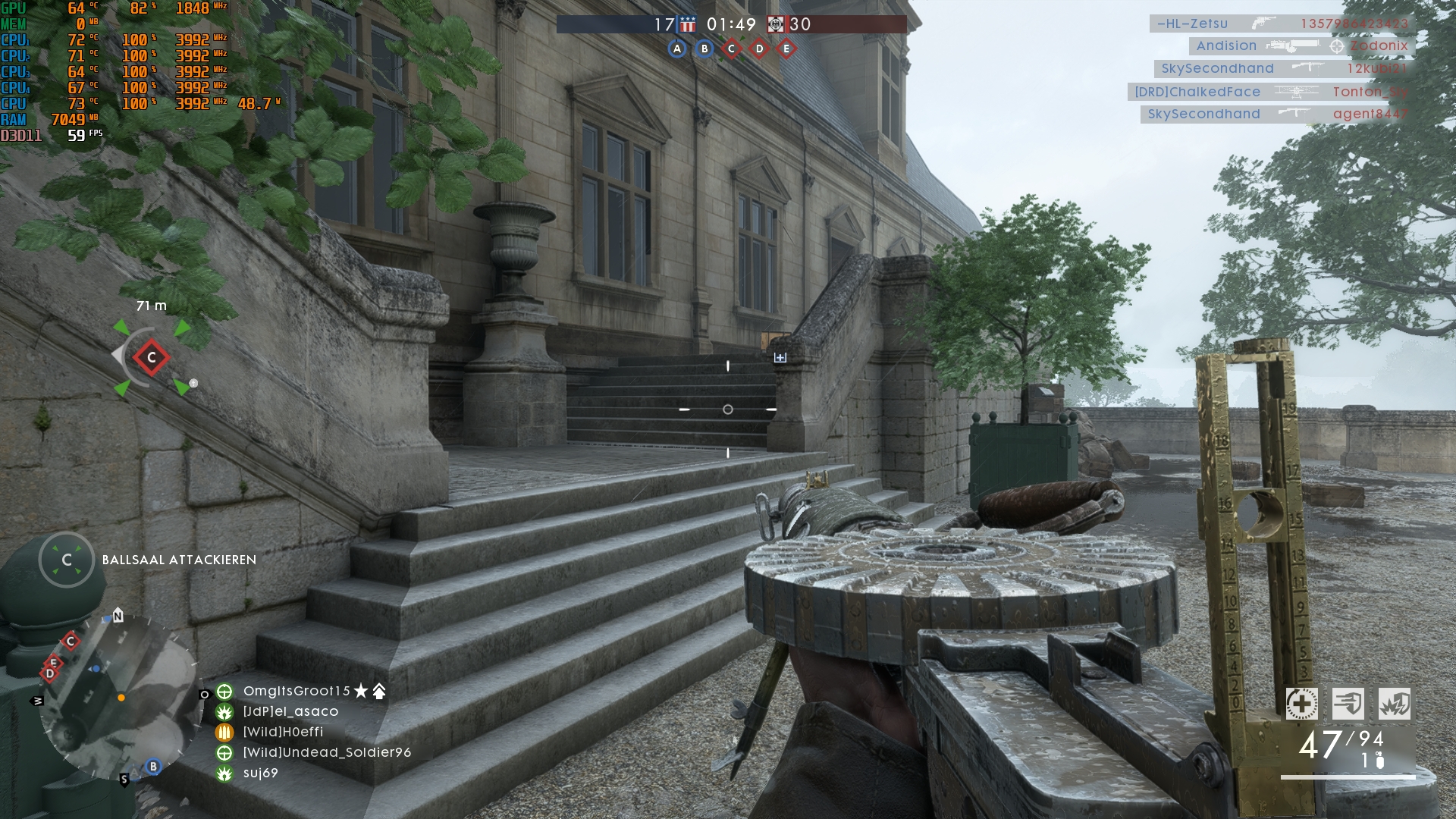

Im Anhang ein Bild mit Grafik auf Mittel Discord im hintergund und kurz nach einem Lag.

Das wäre dann wie auf dem Bild die MHz zahl richtig ?

Der Screenshot gibt das erst mal nicht her, die CPU taktet dort ja auf 4GHz und die FPS sind bei fast 60, da sollte es eigentlich rund laufen. Probeweise kannst du mal die Gehäuseseite offen lassen und einen Ventilator auf den Bereich der CPU richten und schauen, ob die Lags dann weg sind.
