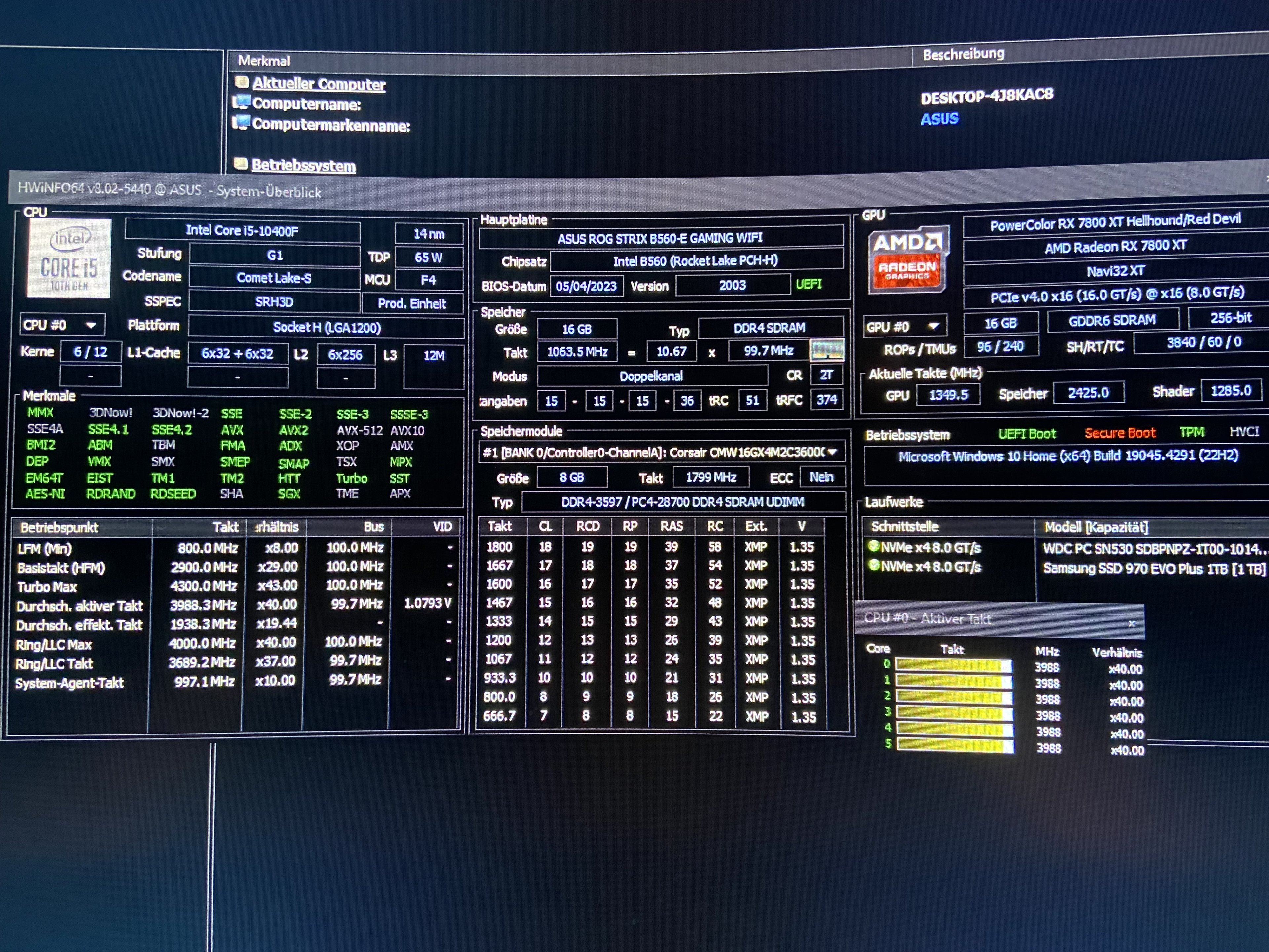

Das kam raus als ich Hwinfo mal hab laufen lassen während ich in Valorant drinne war. Erkennt man dort irgendwas woran es liegen könnte?

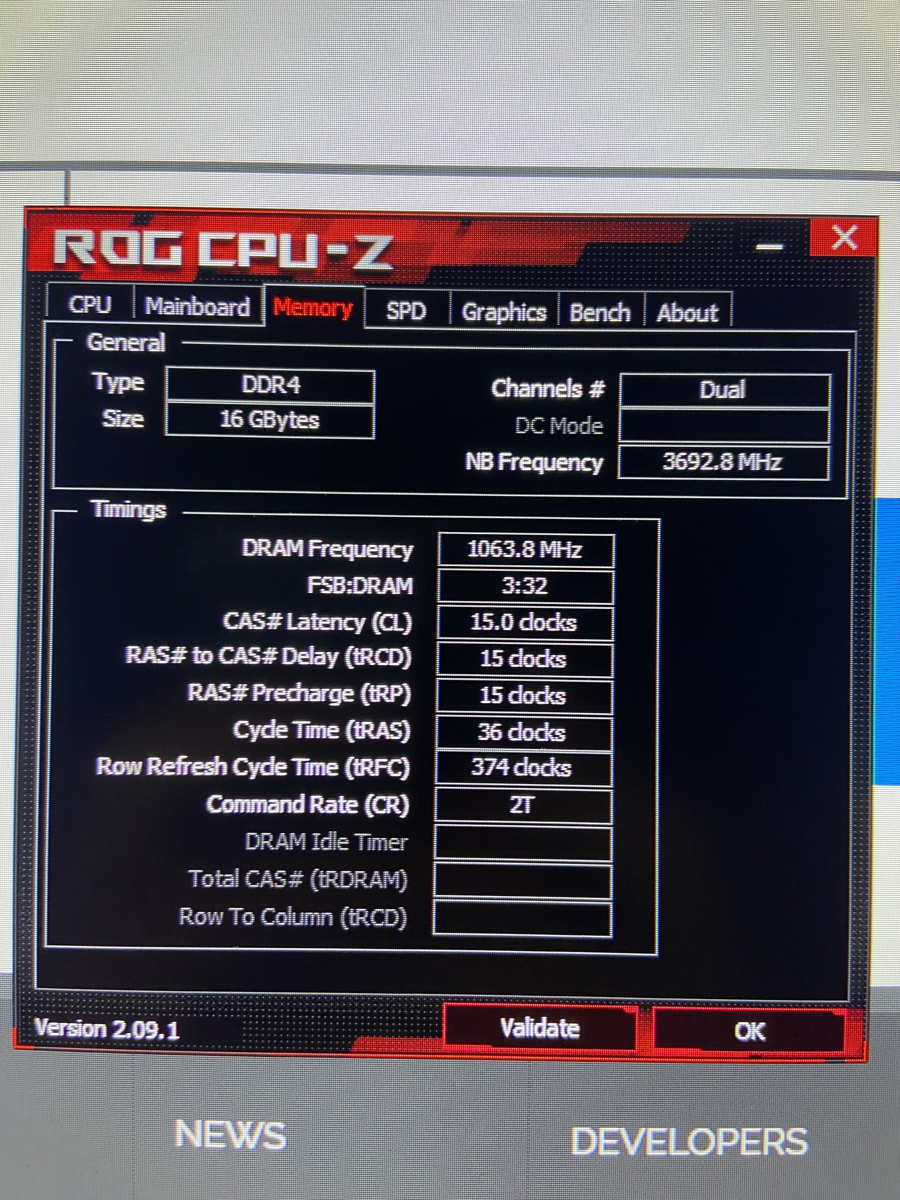

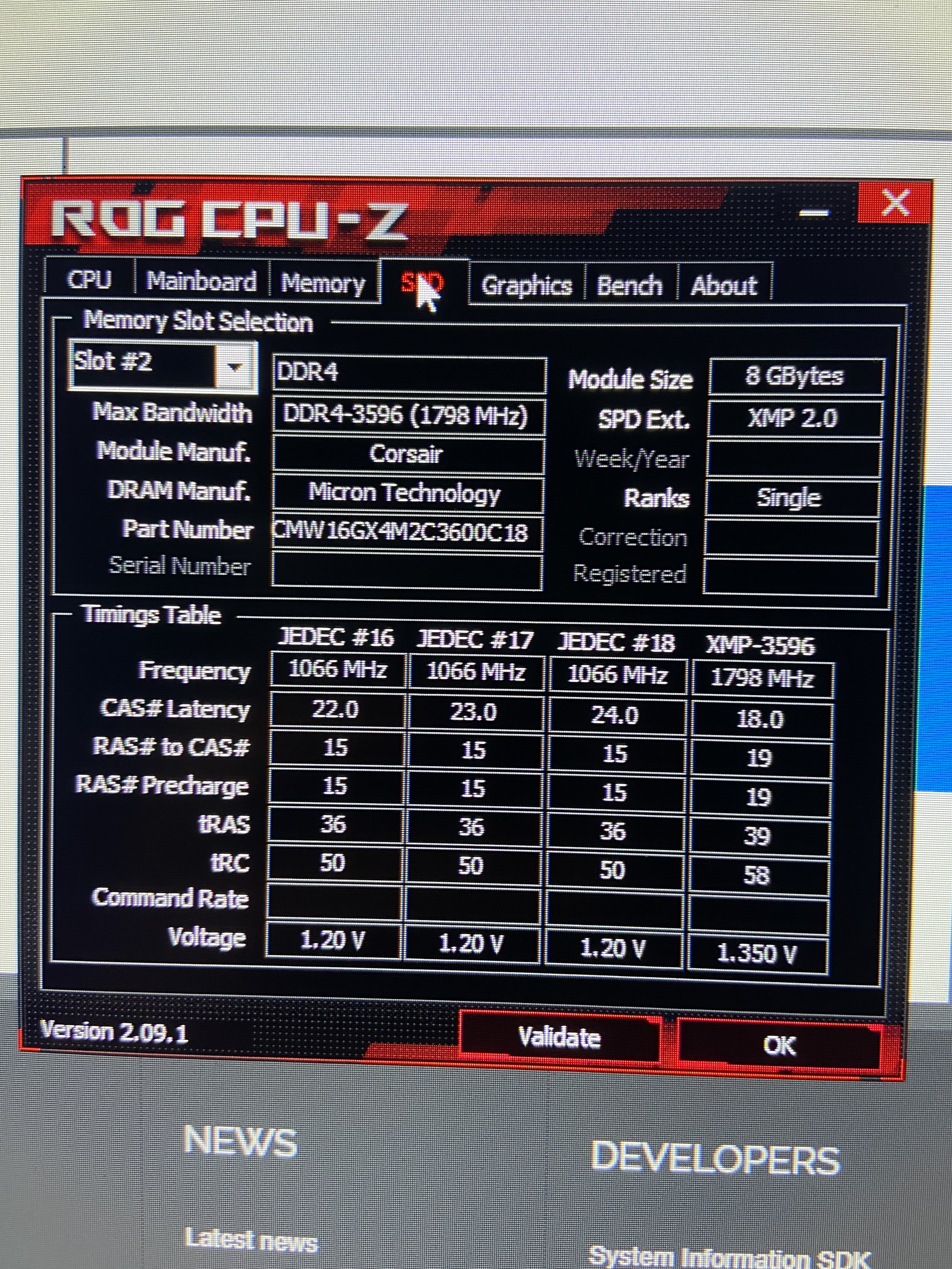

Im Anhang sind einmal die Bilder aus CPU-Z von den Reotern SPD und MEMORY. Kann man da irgendwas erkennen?

@gl4m
dein Ram läuft nicht auf DDR4-3600 sondern nur auf DDR4-2133, da verlierst du viel Leistung.
Im Bios mal XMP aktivieren damit dein Ram auf 3600er Settings läuft.
Deine CPU unterstützt offiziell "DDR4-2666Mhz" alles drüber kann muss aber nicht stabil laufen.
Am besten stellst du deinen Ram erstmal manuel auf DDR4-2666, wenn das stabil läuft mal das XMP Profil mit DDR4-3600er testen.
das ist die "System Summary". die zeigt an welche hardware verbaut ist. interessanter wäre hier "Sensors".
hat es nen bestimmten grund dass du deinen RAM ohne XMP mit 2133 CL15 betreibst? wenn nicht -> XMP laden damit der auch mit 3600 CL18-19-19-39 läuft.
und mache doch bitte screenshots.
