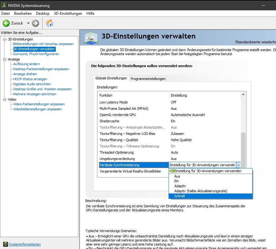

Fastsync ist vsync ohne nennenswerten Inputlag.
Anstatt das die Graka wartet, bis sie wieder ein Bild raushauen kann, weil der Monitor in der Austastlücke angekommen ist, haut sie so viele Bilder raus wie sie nur kann, und der Monitor bekommt immer dann, wenn er wieder eins annehmen kann, das neueste aus einem extra dafür vorgehaltenen Buffer.
Reaktionen: Baal Netbeck
Danke HisN,
aber wo aktiviere das ? Im Monitor oder in der GraKa oder Software. Gefunden hab ich nämlich nur VSYNC mit und ohne Dreifachbuffer in der Software.
Im Graka-Treiber.
Am besten nicht Global verwenden (so wie auf meinem Screen), sondern nur für die Programme wo es Deiner Meinung nach Punkte bringt.
Reaktionen: Steeler und Baal Netbeck
