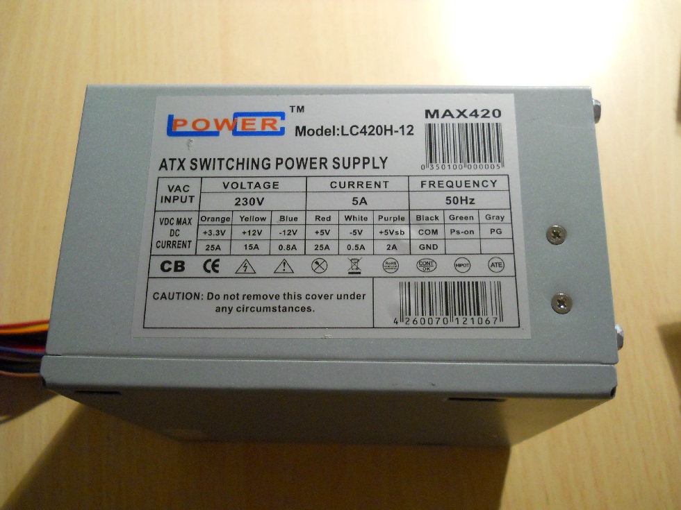

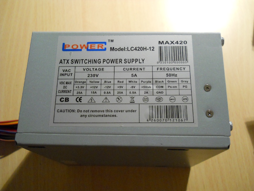

Habe ich schon probiert auch auf 1024x768 hab ich die Standbilder :P Naja die Standbilder kommen mal beim reinzoomen mal beim schießen immer unterschiedlich ;) Ich habe gehört das es durchaus auch an meinem Netzteil liegen könnte NETZTEIL_1.JPG
Naja die Nvidia GTS 450 benötigt einzeln etwas mehr als 100W. 15A sind zimelich wenig sollte aber eigentlich ausreichen. Das Problem ist das LC Power früher nicht gerade qualitativ gebaut hat und es wahrscheinlich schon ein gewisses alter hat. Ich würde sagen es könnte daran liegen muss es nicht. Leider ist es beim Netzteil nicht so einfach zu überprüfen ^^ Installier mal HWinfo32 und lass mal die Sensoren laufen beim spielen. Und dann mal auf die Temperaturen und auf die Spannungen schauen.
Ok werde ich machen ;) das netzteil ist anfang 2008 und kostet 15€ und ist laut naja das sagt ja eig schon viel oder? ich mach mir wascheinlich gerade ein Netzteil vom Kumpel klar ;) aber ich werd das Programm gleich ma laufen lassen und Spielen und dir dan ergebnisse mitteilen ok?
