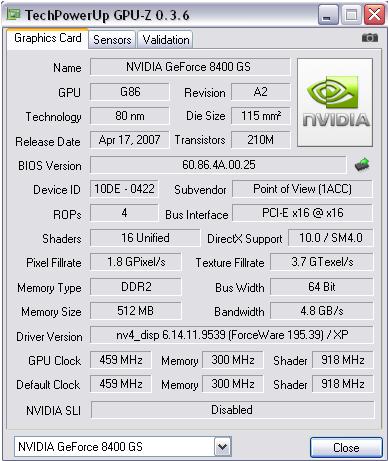

... lies mal mit GPU-z die Daten der Karte aus. Vorallem die Anbindung ist wichtig (Bus Interface).
bus-interface ist: PCI-E x16 @ x16

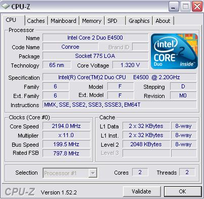

Ansonsten mach mal nen GPU-Z und CPU-Z Screen und lad den hier hoch.
Was sagen die Temperaturen von Grafikkarte und Prozessor?
Temp Graka: 50° Temp CPU: 39°
