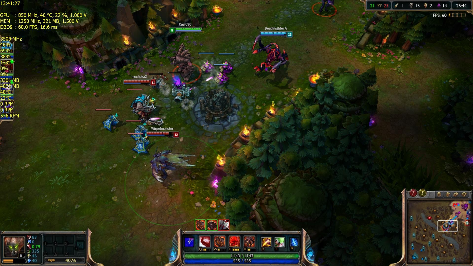

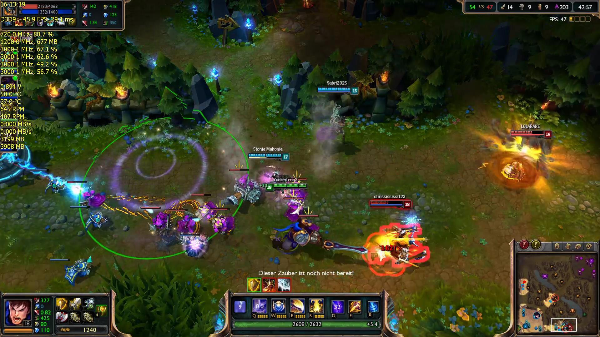

das hab ich jetzt direkt aus dem installierten MSi Afterburner. Habe diesen auch schon mal benutzt aber an der Grafikkarte liegt es wohl nicht. Die läuft allerhöchstens auf 50 % und benutzt circa 1/4 ihres Speichers. Wie ihr wohl merkt kenne ich mich nicht sonderlich gut aus, würde mich jedoch über jegliche Hilfe freuen.

5760x1080 .... und die Grafikkarten langweilen sich. CPU-Limit.
Borderlands selbst in 5K-Auflösung noch genug Frames, weil nicht Grafik-Anspruchsvoll.
Lese die von mir gelinkten Threads, anstatt noch 3x um Hilfe zu fragen. Wenn Du die gelesen hast. Dann bitte Rückmeldung.
Wir uns über solch einen Screen auch wie HisN schon angemerkt hat.;)
Und besonders LoL braucht keine große CPU/GPU Leistung,aber denn deine CPU natürlich nicht hoch Taktet.....
