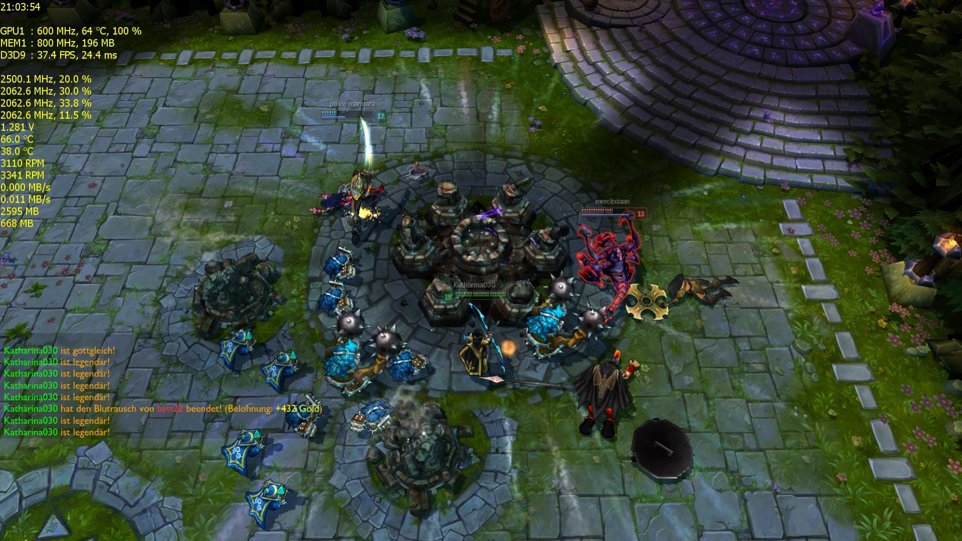

Am besten ist es sich die Daten im Spiel anzeigen zu lassen,so kann man immer sehen wo das Problem liegt.
Anleitung:
https://www.computerbase.de/forum/t...slastung-via-osd-in-spielen-anzeigen.1242131/
Und schaut dann z.b. so aus:

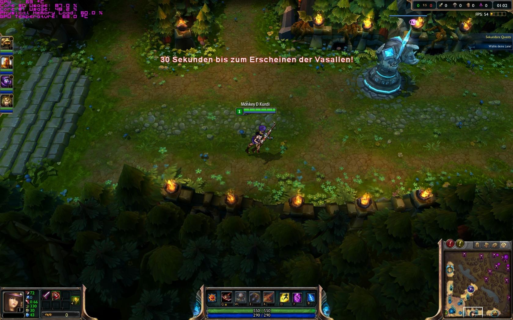

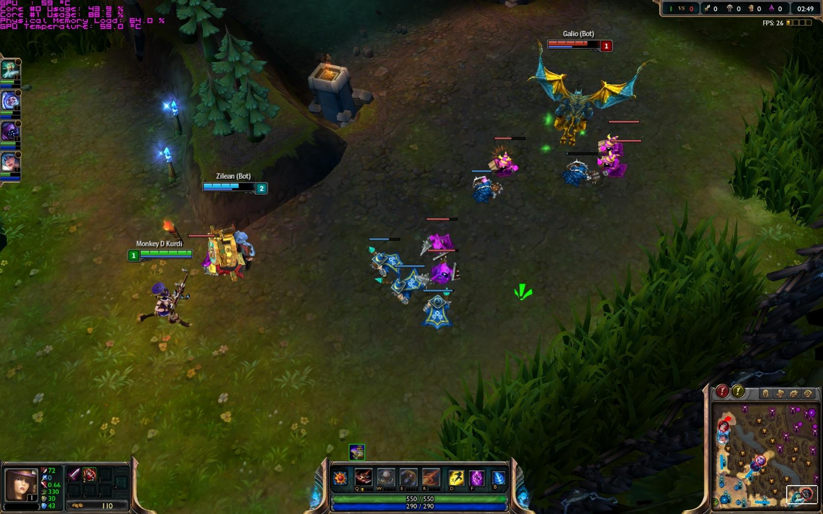

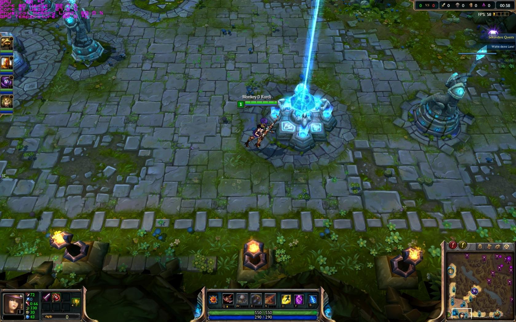

Ich erneuer mal jetzt die Wärmeleitpaste dann melde ich mich nochmal. Aber zuerst mache ich das mal mit MSI Afterburner .

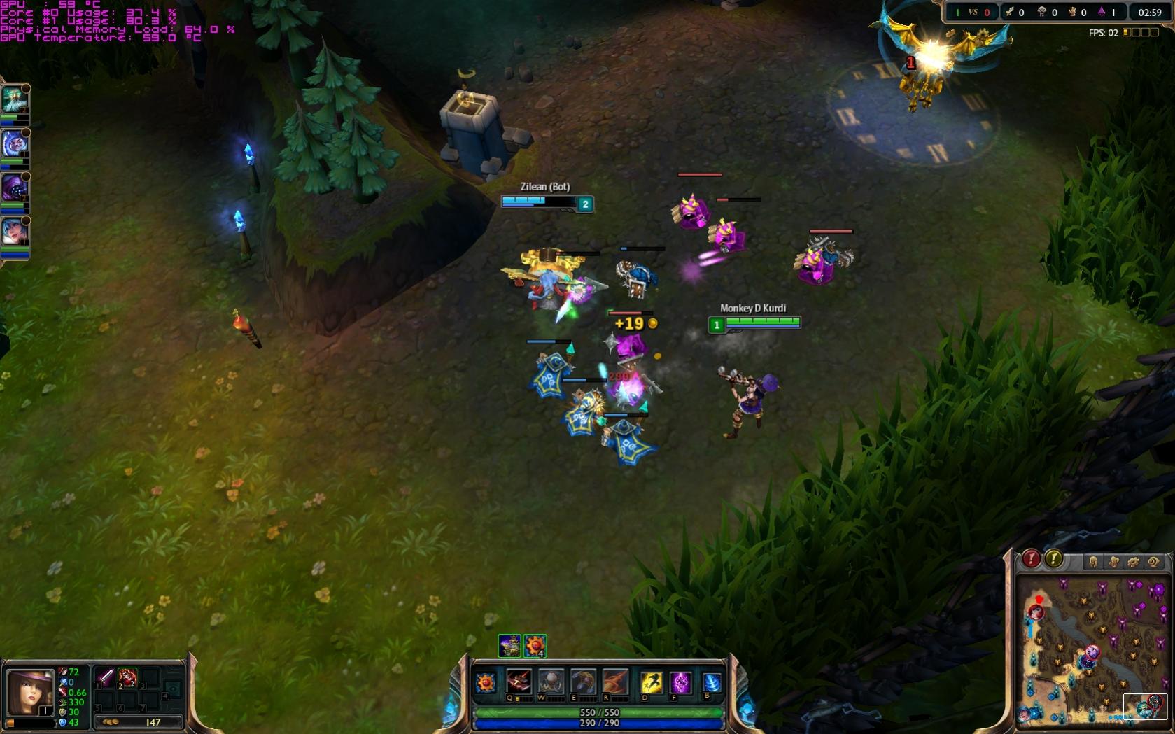

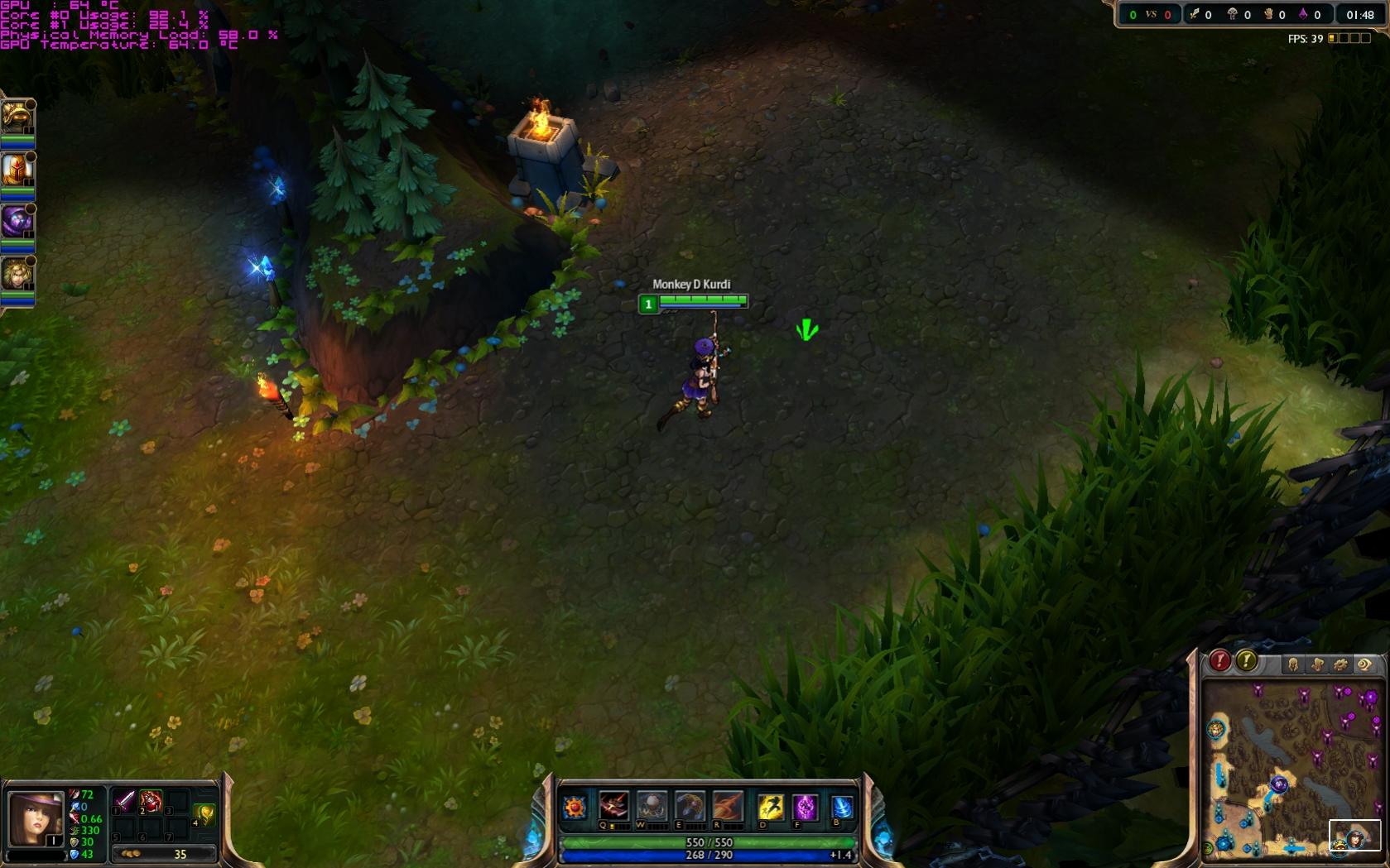

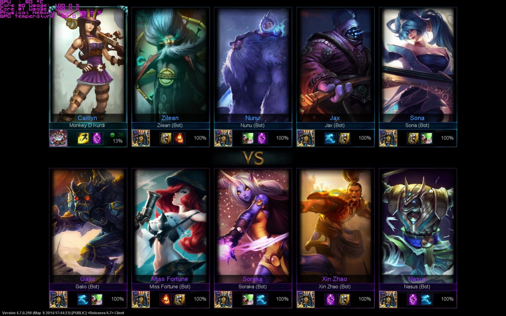

Also habe jetzt mal getestet mit MSI und HWinfo64 und ich lade mla paar bilder hoch.
Ich habe die Grafikkarte auf SEHR NIEDRIG gestellt und es sind trotzdem nur 20-30fps -.- .
Egal schaut euch die screens an.
Achja früher war ich nach spätestens 2 mins im game und jetzt gerade musste ich 5 min warten.

Auf den bildern ist ein eindeutiges cpu Limit zu erkennen, heißt sein Prozessor ist zu langsam für die Grafikkarte. Entweder das war schon immer so bzw. Lol hat nen patch rausgebracht der die Hardware mehr fordert oder dein Prozessor wird zu heiß. Aber stand heute ist es unmöglich mit dem Prozessor lol auf guten Einstellungen mit 60 fps zu zocken.

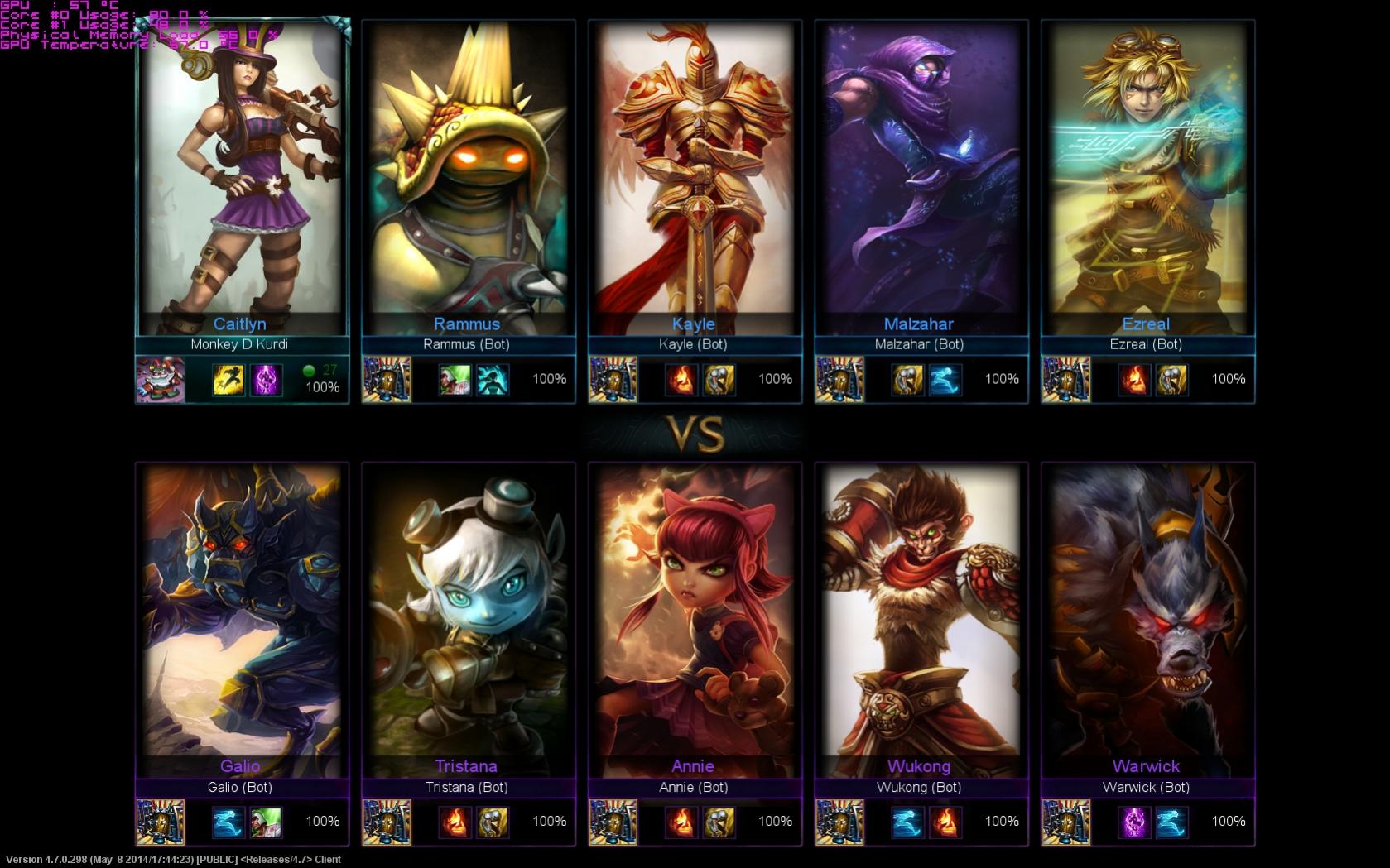

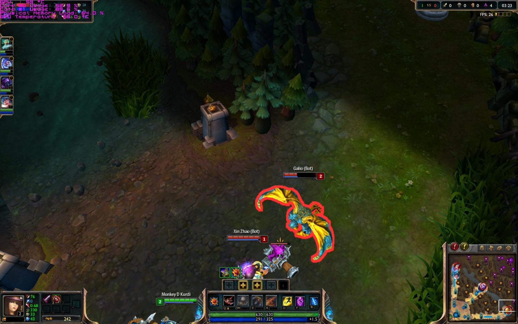

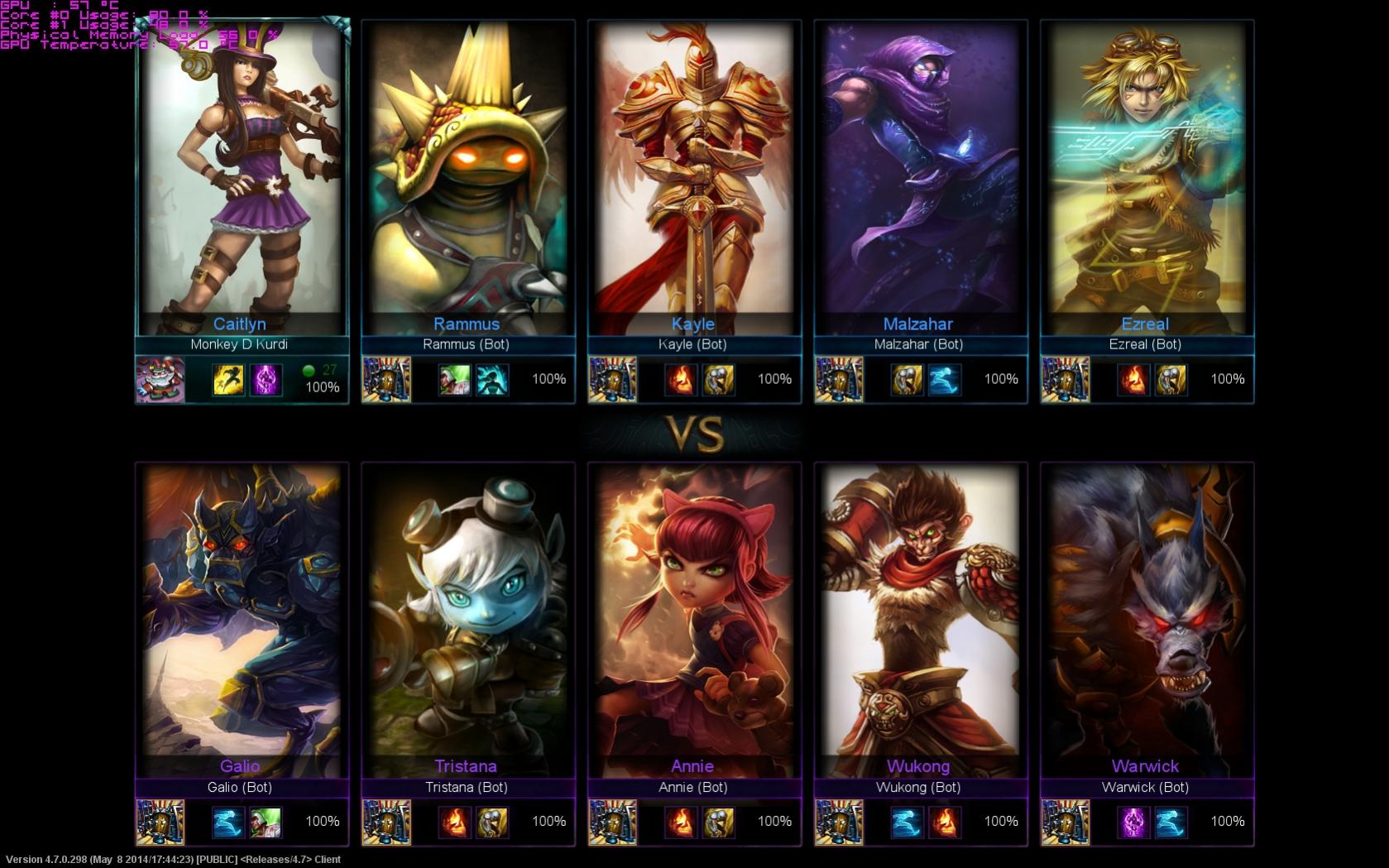

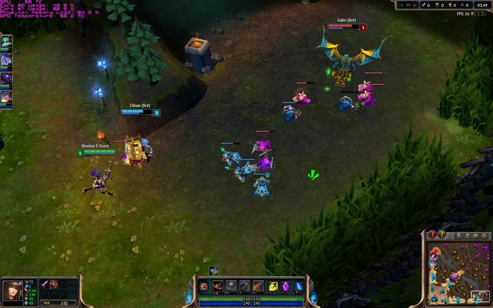

HAHAHAH ist der acc vom freund. Aber zum problem . Also habe neue wärmeleitpaste drauf und jetzt läuft es auf jedenfall besser . Also kann auf hohe grafik mit 30-60fps spielen aber das sind halt immer diese sprünge . Es stockt halt immer noch . Habe mal wieder paar screens gemacht .

Würde mal versuchen etwas Neues anzuschaffen. Muss ja nichts teures sein, für LoL reicht ja "fast" alles aus ;)
Eins verstehe ich immer noch nicht . Egal ob ich SEHR NIEDRIG einstelle da habe ich 30-40 FPS oder SEHR HOCH da habe ich ebenfalls 30-40FPS. Ich verstehe es einfach nicht. Kann mir jemand da weiter helfen
