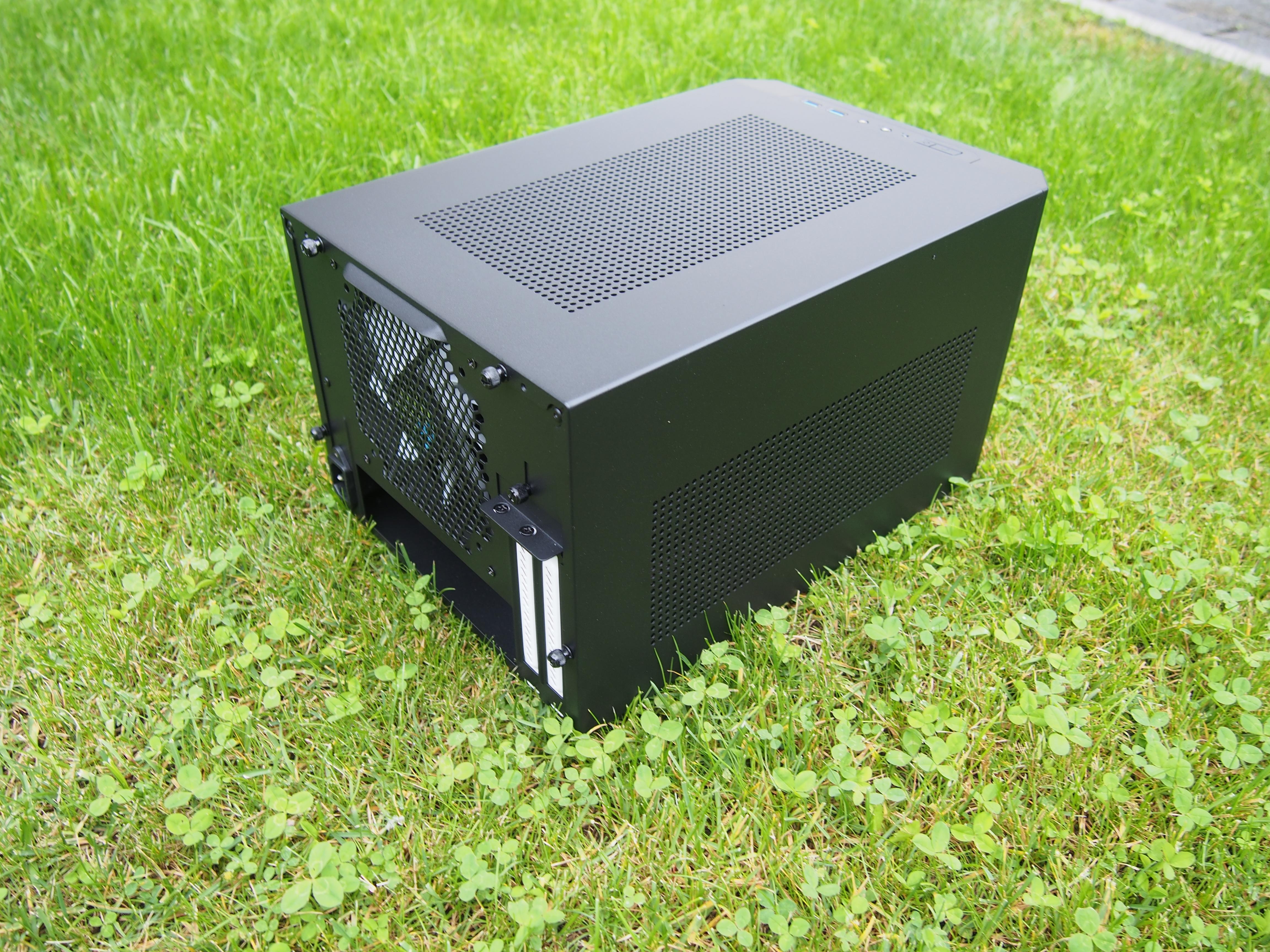

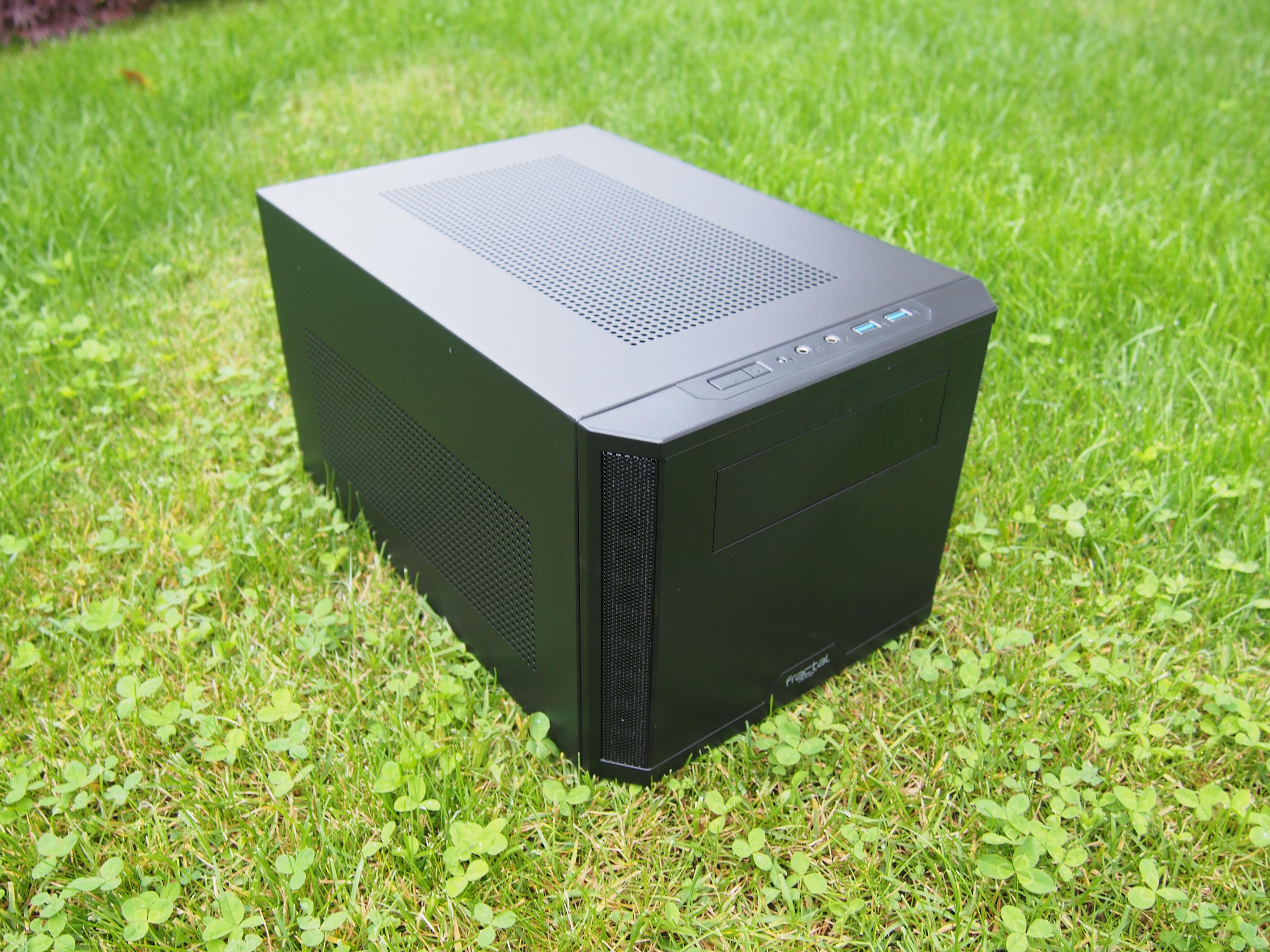

Das Gehäuse ist definitiv ein gutes Stück größer als mein Raijintek Metis. Die Verarbeitung ist OK, Spaltmaße regelmäßig, die Beschichtung / Lackierung einwandfrei ausgeführt.

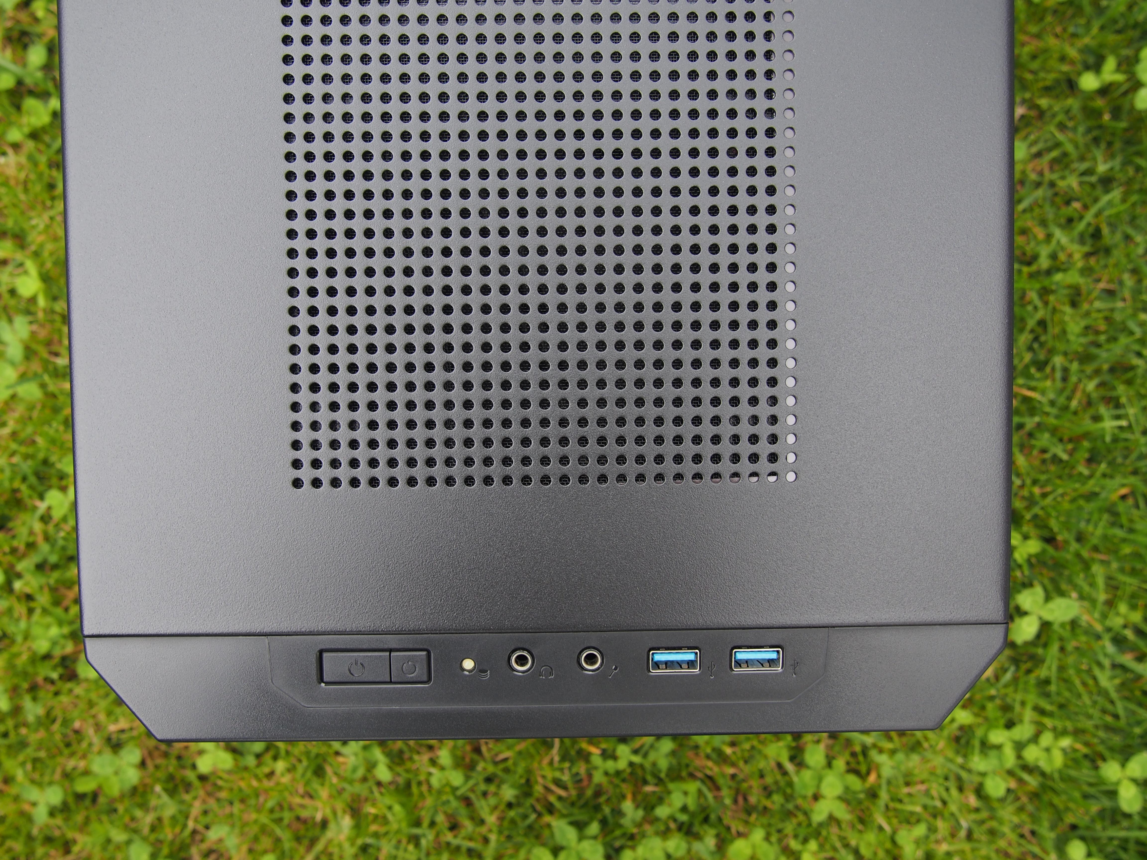

Direkt fällt das hochwertige Frontpanel auf: 2x USB 3.0, Kopfhörer / Micro, An/AUS und Reset Schalter. Alles absolut einwandfrei eingefasst und sehr solide - da biegt und wackelt nichts wenn man einen USB Stick anschließt, schön!
Die Knöpfe haben einen Klar definierten Druckpunkt und geben mit einem satten Klacken Feedback. Schön!

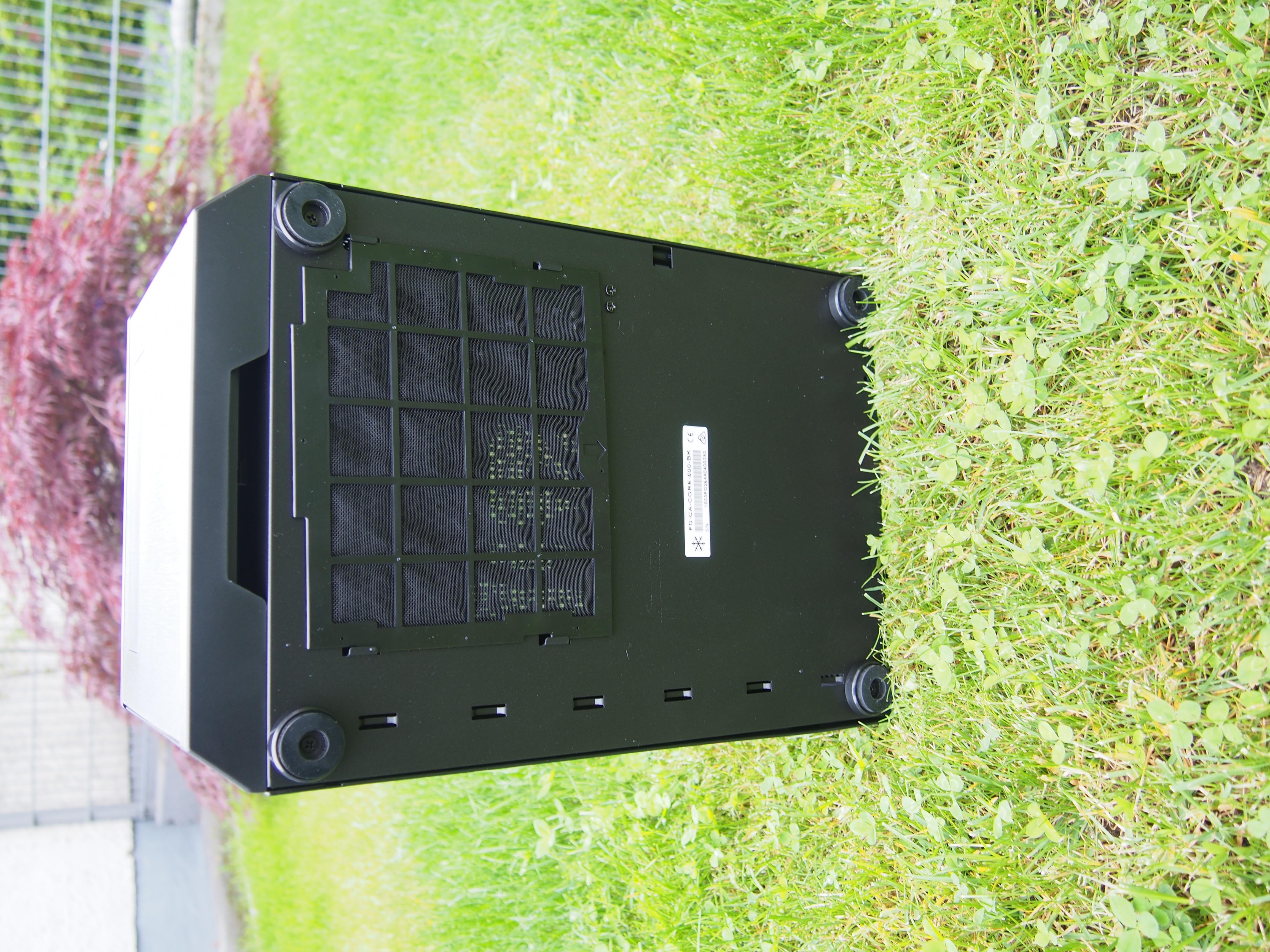

Das nächste Bild zeigt euch neben meinem Japanischen Zwergahorn (der, das muss hier mal gesagt werden, beinahe dieses Jahr vom Rasen überwuchert wurde. Doofe Zwergbäume, lassen einfach in der Mitte Grashalme höher wachsen als sich selbst. Definitiv verständlich warum sich diese Sorte nicht im Wald durchsetzt. Bah!), das feature das mir mit am besten am Fractal gefällt: Magnetische Staubfilter! Dieser hier ist für das Netzteil gedacht, im Deckel befindet sich aber über dem Radiator ein weiterer. Echt schnieke, hab' ich so in dieser Preisklasse auch nicht wirklich erwartet.

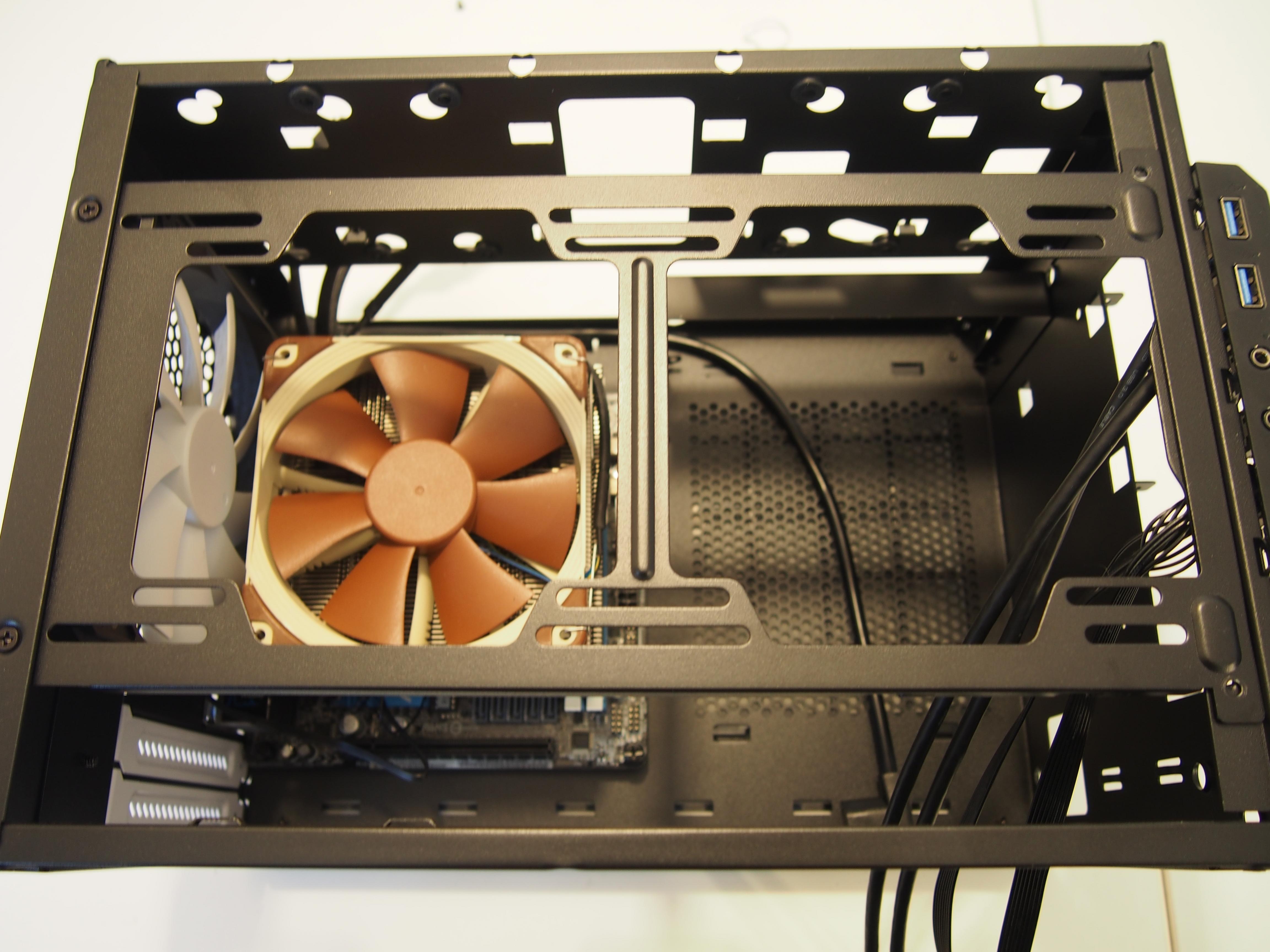

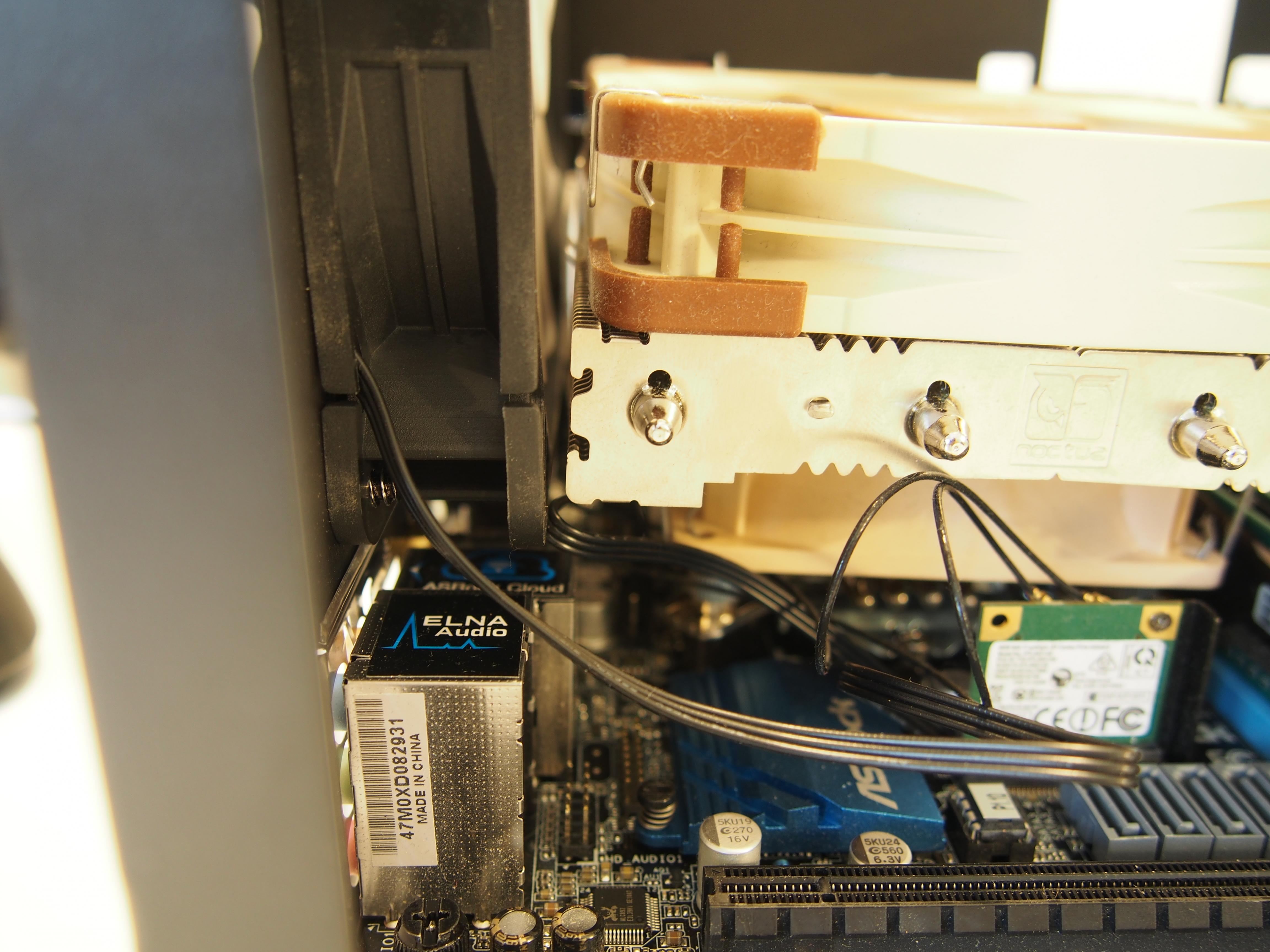

Jetzt muss ich an dieser Stelle etwas ausholen - der Noctua CPU Kühler ist ja ein eher großer Vertreter der Top-Blower Kühler. Bei meinem Rajintek Metis war ich kurz davor, das Gehäuse zu zerreißen weil der Einbau so fummelig war.

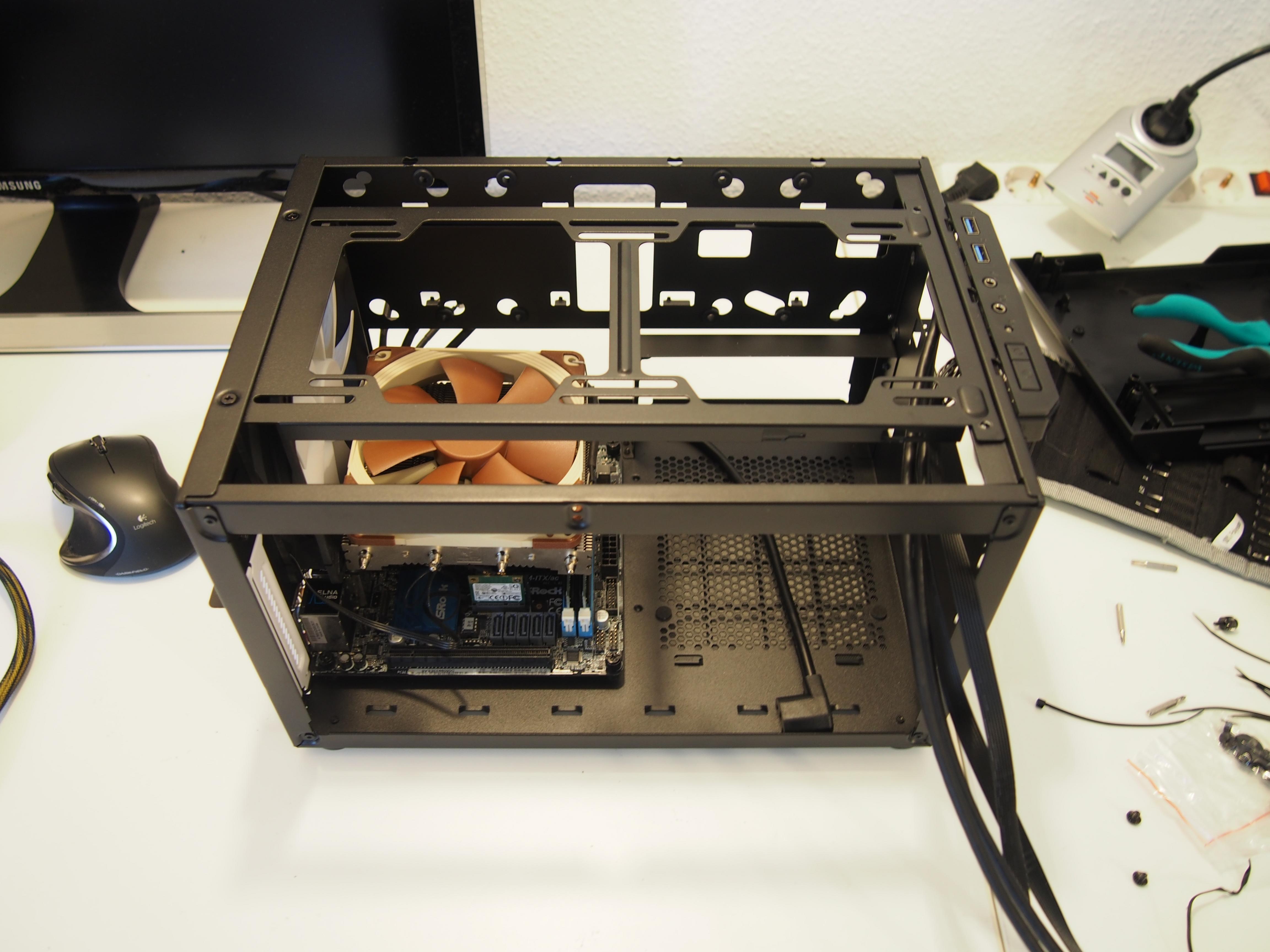

Hier muss man die größere Größe wirklich loben: der Einbau des Mainboard geht MIT montiertem CPU Kühler, geil!
Generell war die grundsätzliche Montage der Hardware so wie es sein soll:
Mainboard Blende rastet ohne groß drücken zu müssen ein, das Mainboard kann maßhaltig und korrekt befestigt werden. Die mitgelieferten Schrauben sind von der Qualität OK, und überdrehen nicht sofort.
Das Platzangebot für den CPU Kühler ist reichhaltig, sogar der große NH-L12 hat noch Platz nach hinten - wenn auch nur knapp!

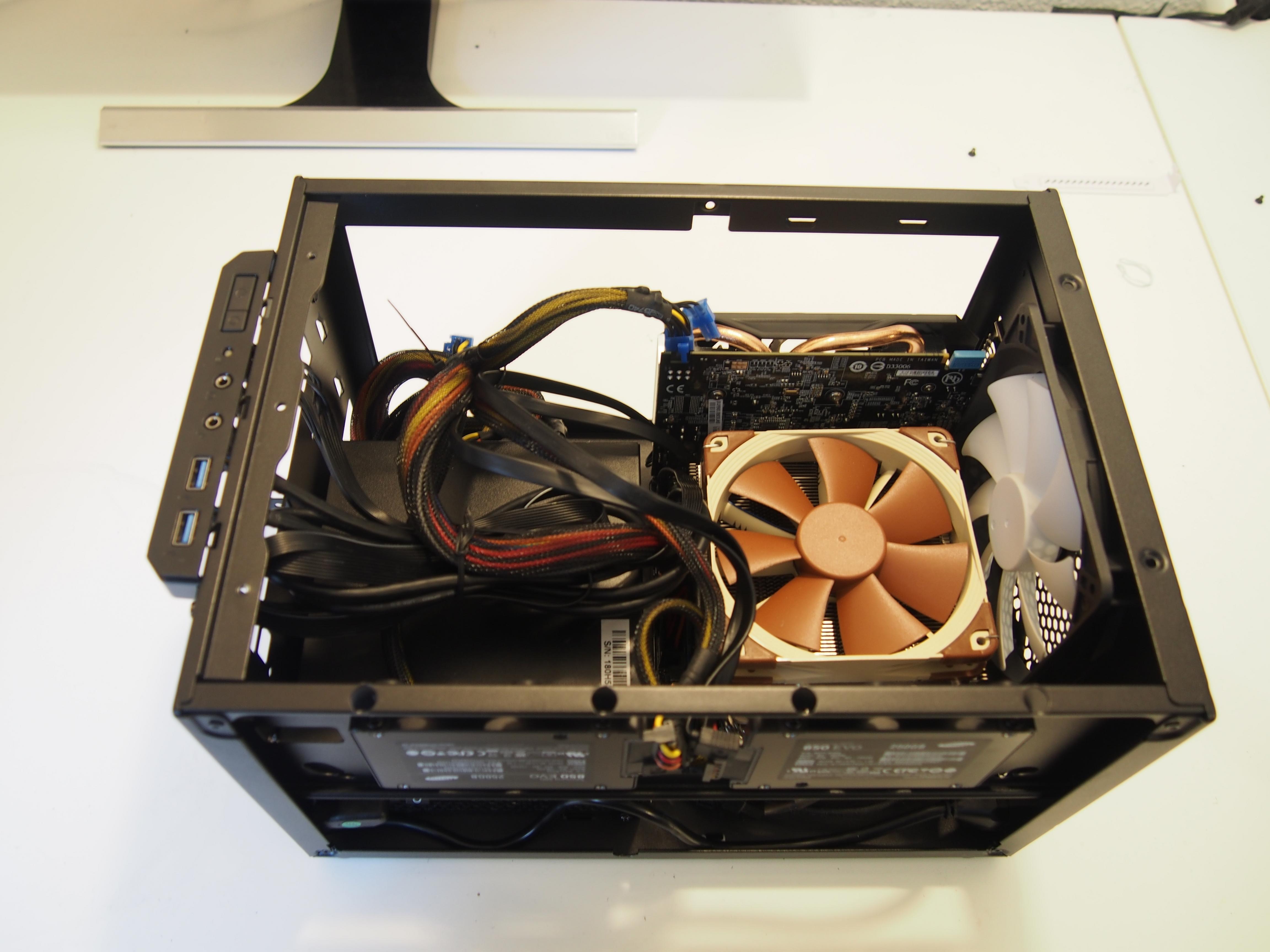

Hier nochmal eine Ansicht von oben, um sich klarzumachen wieviel Platz vorhanden ist:

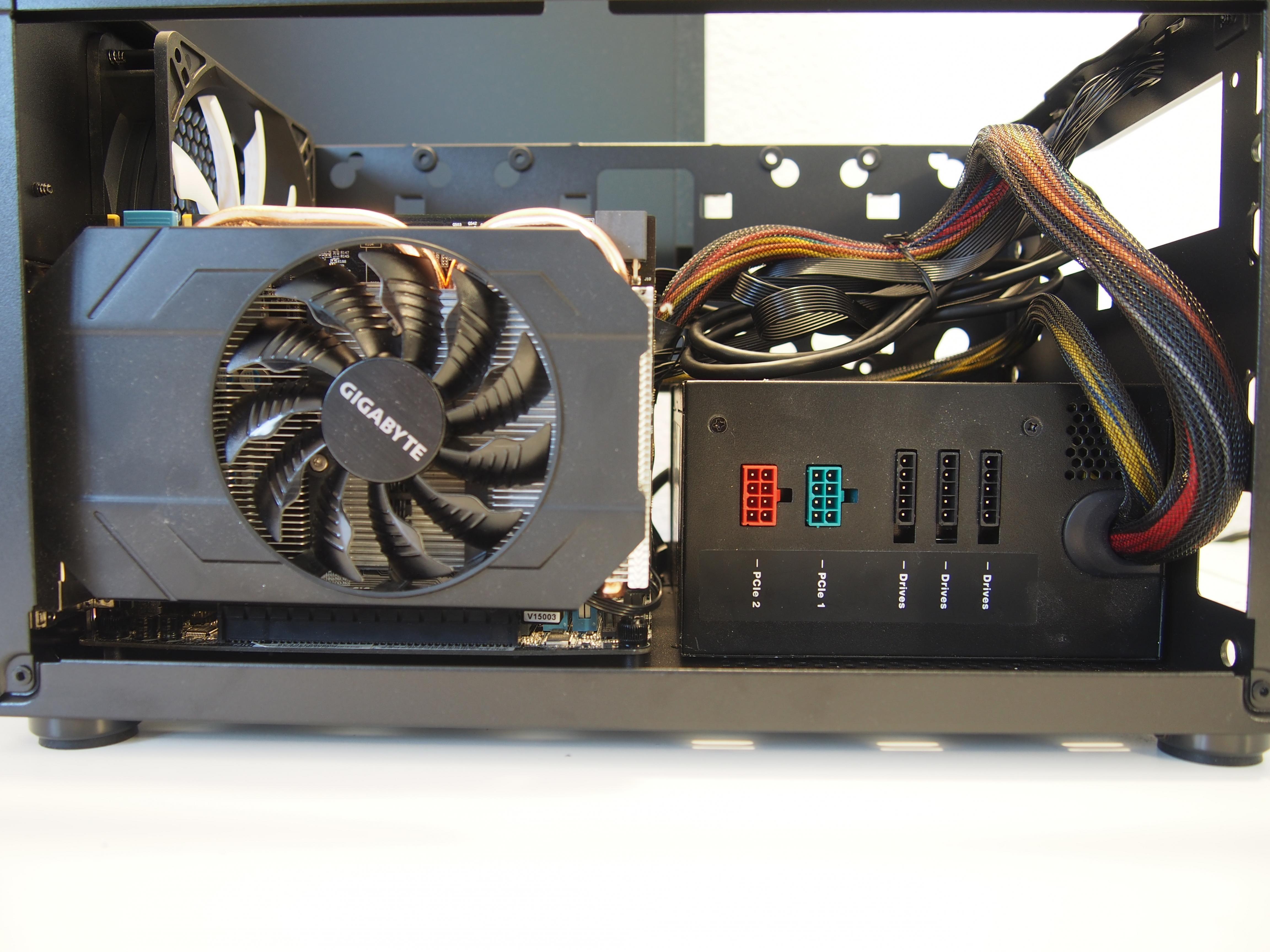

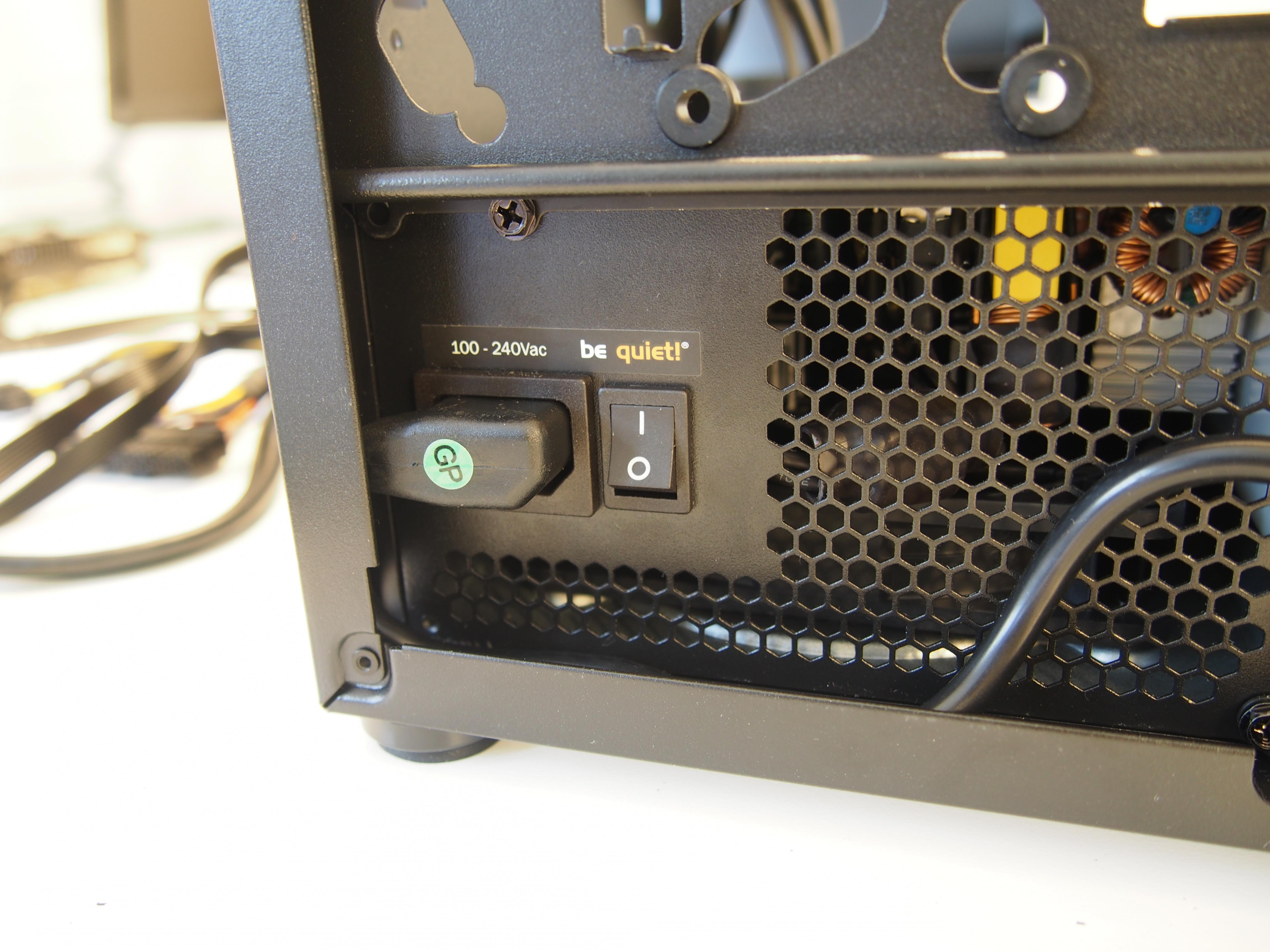

Was mir genauso wie dem TE nicht so gefällt, ist die Stromweiterleitung vom Netzteil: bei Bequiet ist aufgrund der Position ein Anschließen nachdem das Netzteil verschraubt ist defakto nicht möglich.
Meine Taktik war also: Netzteil wieder losschrauben, Netzteil 3cm nach vorne schieben, Stecker rein, mit etwas Gewalt das ganze nach hinten Schieben, Festknallen.
- Schön ist was anderes! Auf dem Bild sieht man auch relativ gut, wie stark das Kabel geknickt wird.
Mit einem Corsair 800W Netzteil war es übrigens kein Problem. Da war der Stecker an anderer Position.
Fractal gibt an, dass überlange Netzteile nur noch 170 mm Grafikkarten erlauben - einen cm Platz haben sie aber gelassen!
Generell ist bei Netzteilen mit modularem Kabelmanangement aber ohne Überlänge keine Einschränkung bei der Grafikkartennutzung zu erwarten, und 310 mm dürften für 99% der Grafikkarten reichen.

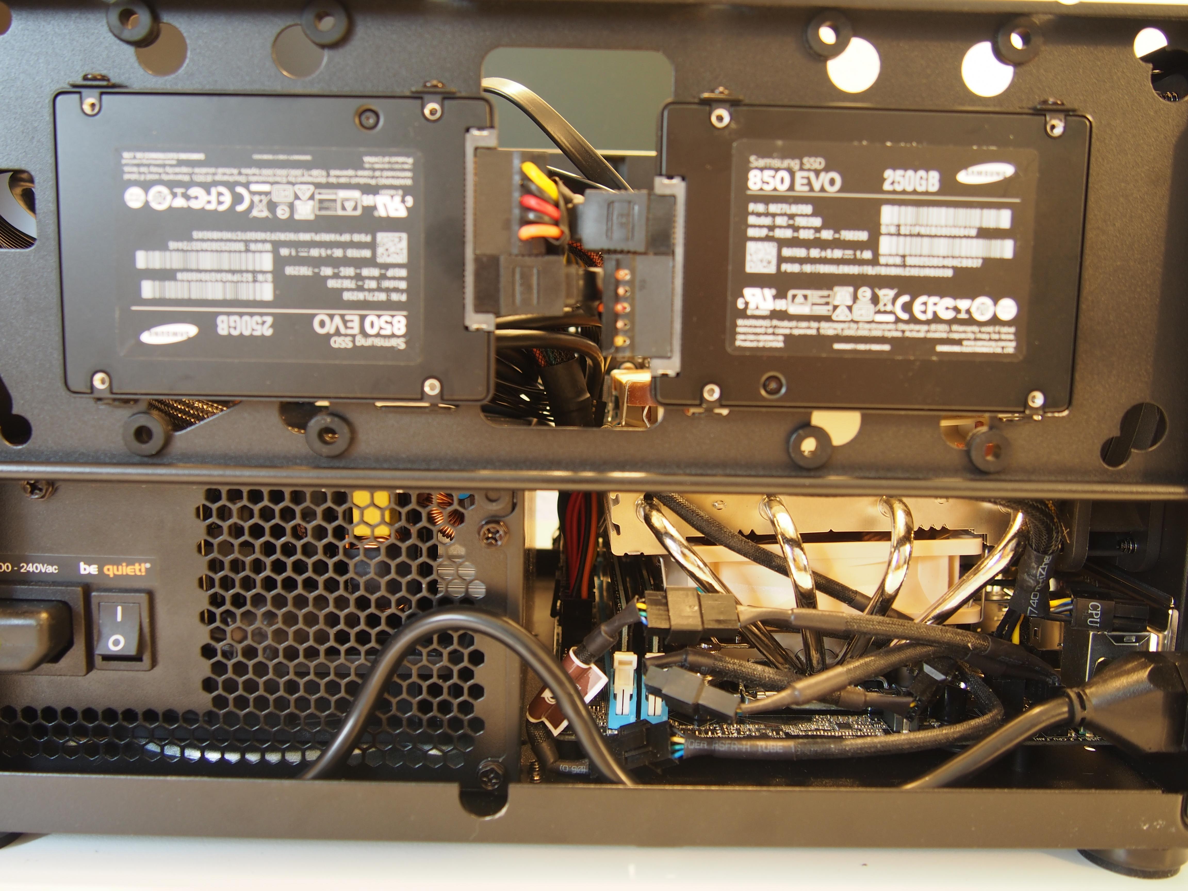

Kudos muss man Fractal für die Befestigung von 2,5" SSD/HDD Geben:
Die SSD wird in die Vorgesehene Halterung eingeschwenkt (da sind so kleine Metalldorne die in die Schraubenlöcher passen) und von oben mit 2 Schrauben befestigt. Gefällt mir. Da heutige SSDs ja recht warm werden, hätte man hier mit einem Wärmeleitpad das die Wärme an die doch großflächige Metalloberfläche abgibt noch etwas Potential zum Nachbessern!
Was mir aber nicht gefällt: zumindest bei meiner SSD sind diese so nah beieinander, dass die Anschlüsse ganz schön geknickt werden müssen. 1 cm weiter nach außen würde da wahrscheinlich Besserung bringen, und das weitere Gehäusedesign nicht beeinträchtigen.

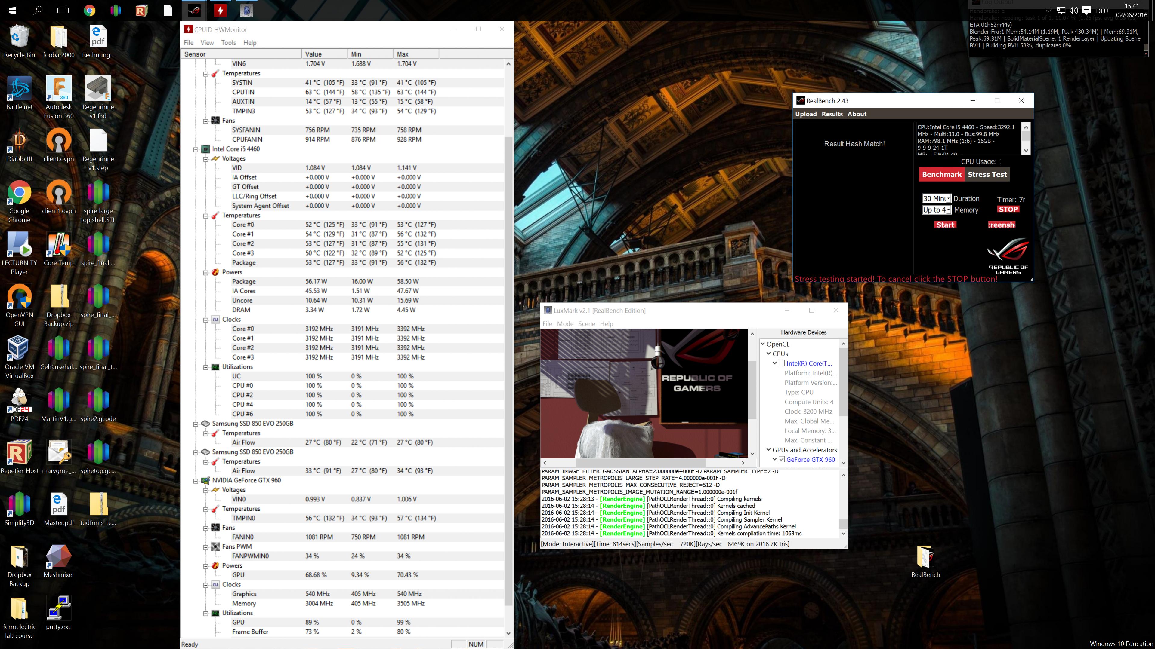

Dann habe ich Asus Realbench angeschmissen und 2h vorwärmen lassen.
Dann einen Durchgang Stresstest nach Neustart um die Temperaturen auszulesen.
Hier brilliert das Core 500: trotz Lüfter auf Silent Einstellung ABSOLUT akzeptable Temperaturen unter Luftkühlung:
CPU: max 56°
GPU: Max 57°
Gehäuse: Max 41°
Das Beste: Kein Lüfter musste bei diesen Temperaturen höher drehen, d.h. ein komplett Silent System bei Volllast!
Zum Vergleich, in meinem Metis: CPU MAX 65°, GPU MAX 70°, Gehäuse MAX 50° - da hat klar die Lüftungsmöglichkeit limitiert. Dadurch haben dann die Lüfter wirklich hörbar hochgedreht.
