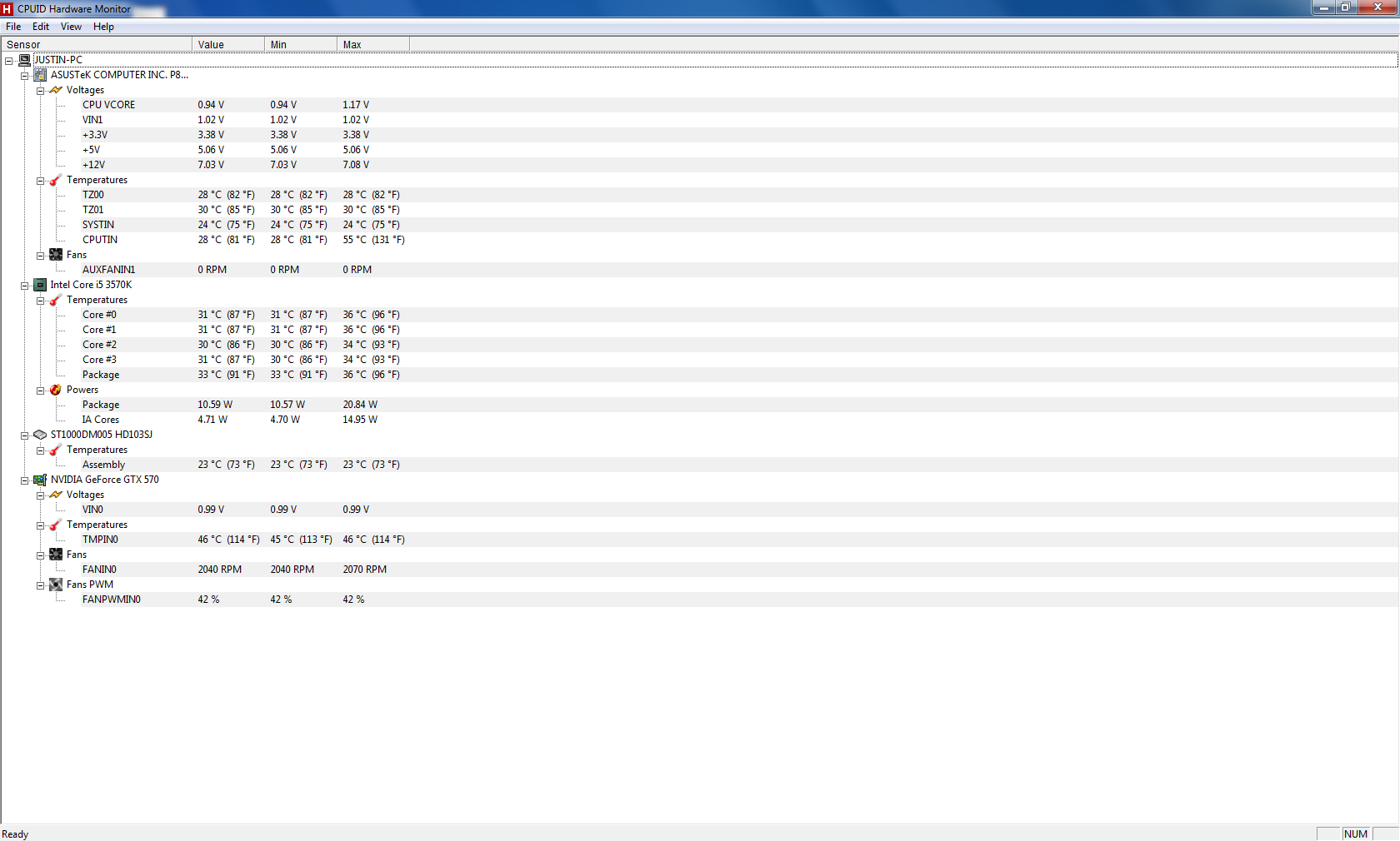

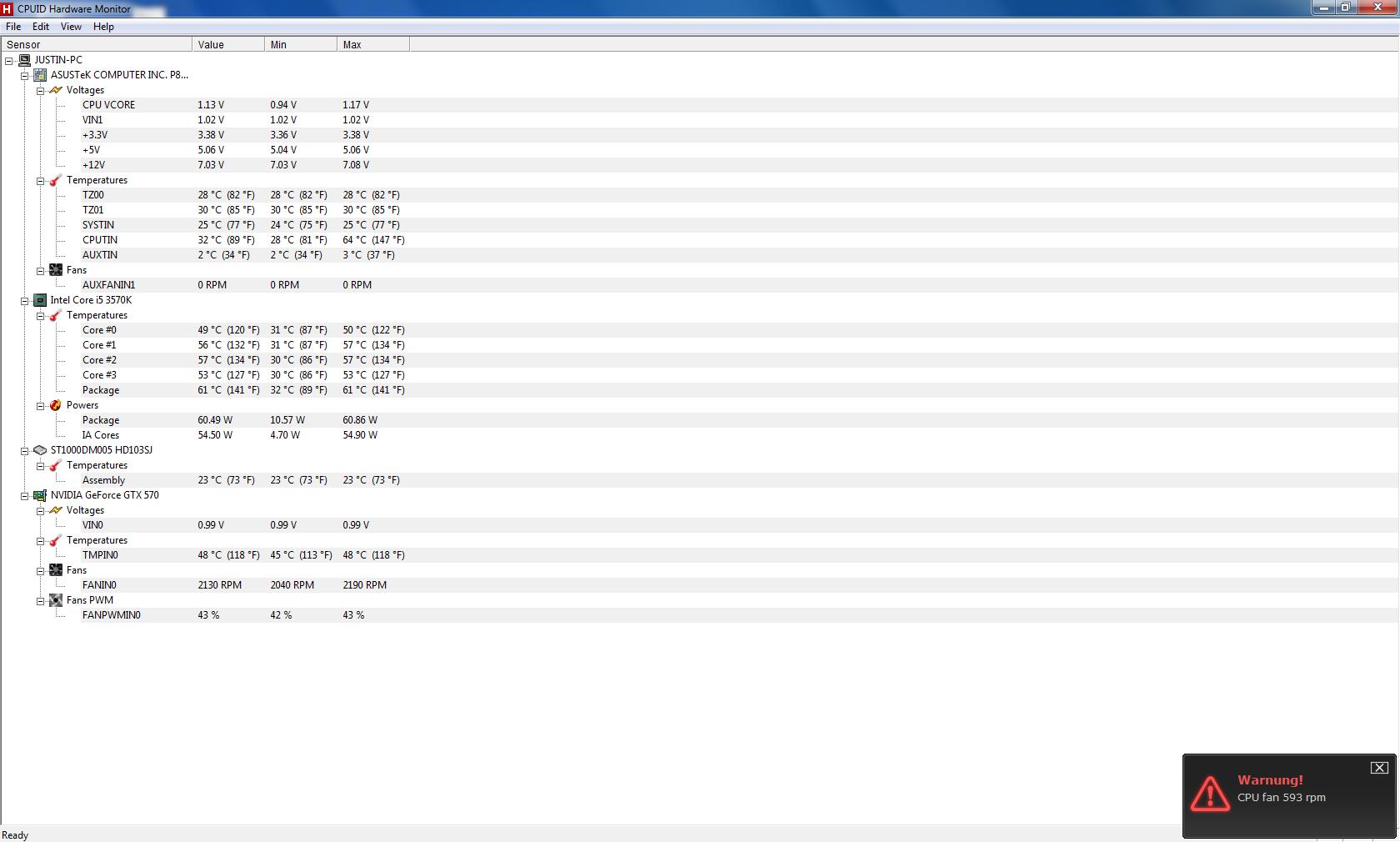

Hier mal zwei Screenshots von HWMonitor.
Ich benutze Core Temp 1.0 RC3.
Der DIE ist bei Ivy-Bridge relativ klein und kann dementsprechend schwerer die Wärme abgeben. Andererseits wurde aber auch gesagt, dass die Temperatursensoren größere Bereiche abdecken und man nun auch "mehr" von den Spots sieht. Wie auch immer.
Lies dir mal den Test von CB zu Ivy Bridge duch...
Aber 57° bei 1.13V Kernspannung finde ich durchaus noch normal und ist unbedenklich bei Prozessoren die bis 105°C spezifiziert sind. Man sollte auch nicht vergessen, dass die Umgebungstemperaturen zur Zeit leicht höher sind und sich dementsprechend aufstocken.
Die 57°C wurden nach 10 Sekunden Prime95 ausgelesen. Nun liegen sie laut CoreTemp wieder bei 70°C, was mir mit Standardtakt zu hoch erscheint. Wie gesagt, lese in diversen Foren und Bewertungen, dass sie mit der Kombination aus 3570k + HR-02 Macho nicht über 55°C kommen.
