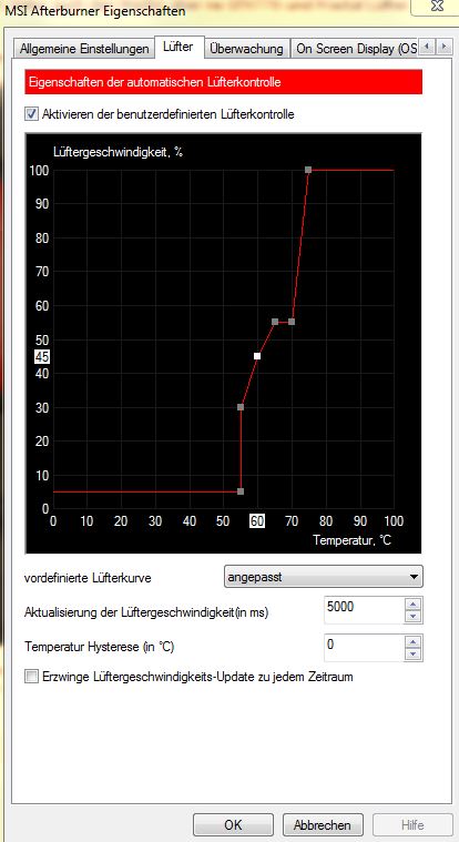

Bezüglich Grafikkarte: per Msi Afterburner steuern

PPS: Ich habe mit MSI Afterburner jetzt die Lüfterregelung auch eingestellt, wen das interessiert hier mal'n Foto:
Fazit: Ich bin zufrieden, leiser geht es nicht und das Spulenfipen ist kaum zu hören.
