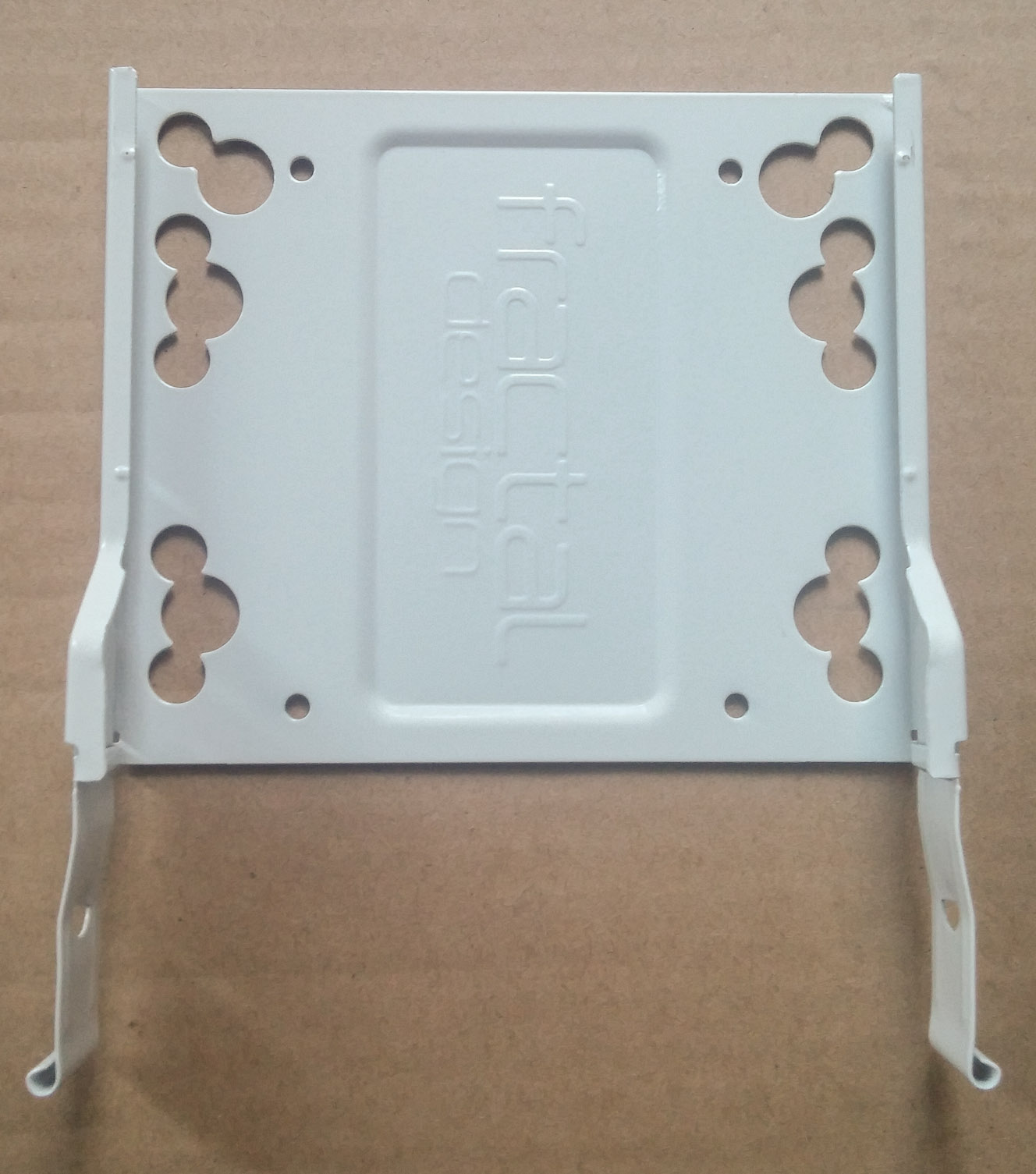

ich habe erst kürzlich ein Define R5 erworben. Anscheinend wurde hierbei die neue Revision versendet (siehe Bild), zumindest unterscheidet sich meine von dem des Computerbase Tests.
Leider befinde ich mich selber noch in einer Service Anfrage und warte auf Rückmeldung vom Support.
Ich würde, wie es sdwaroc vorschlug, einfach die Löcher entsprechend bohren.
Hallo DaDare,
Herzlichen Dank für das Bild -- welches tatsächlich eine einfache Lösung aufzeigt, ohne die Grundplatte des Laufwerksträger künstlich "nach vorne" zu verlängern (womit man wieder einmal sieht, daß es nie schaden kann, einmal zu fragen). Die Position der Festplatten ändert sich hierdurch um 15mm (wie man unten sieht, entfernen sich in diesem Fall die Kontakte der Festplatte bei Nutzung der äußeren kleinen Löcher für die Gummipuffer von der Unterseite des Laufwerkträgers!), aber da ich im vorliegenden Fall keine Backplane verwende, gibt es kein Problem mit der geänderten Lage der SAS/SATA-Anschlüsse.

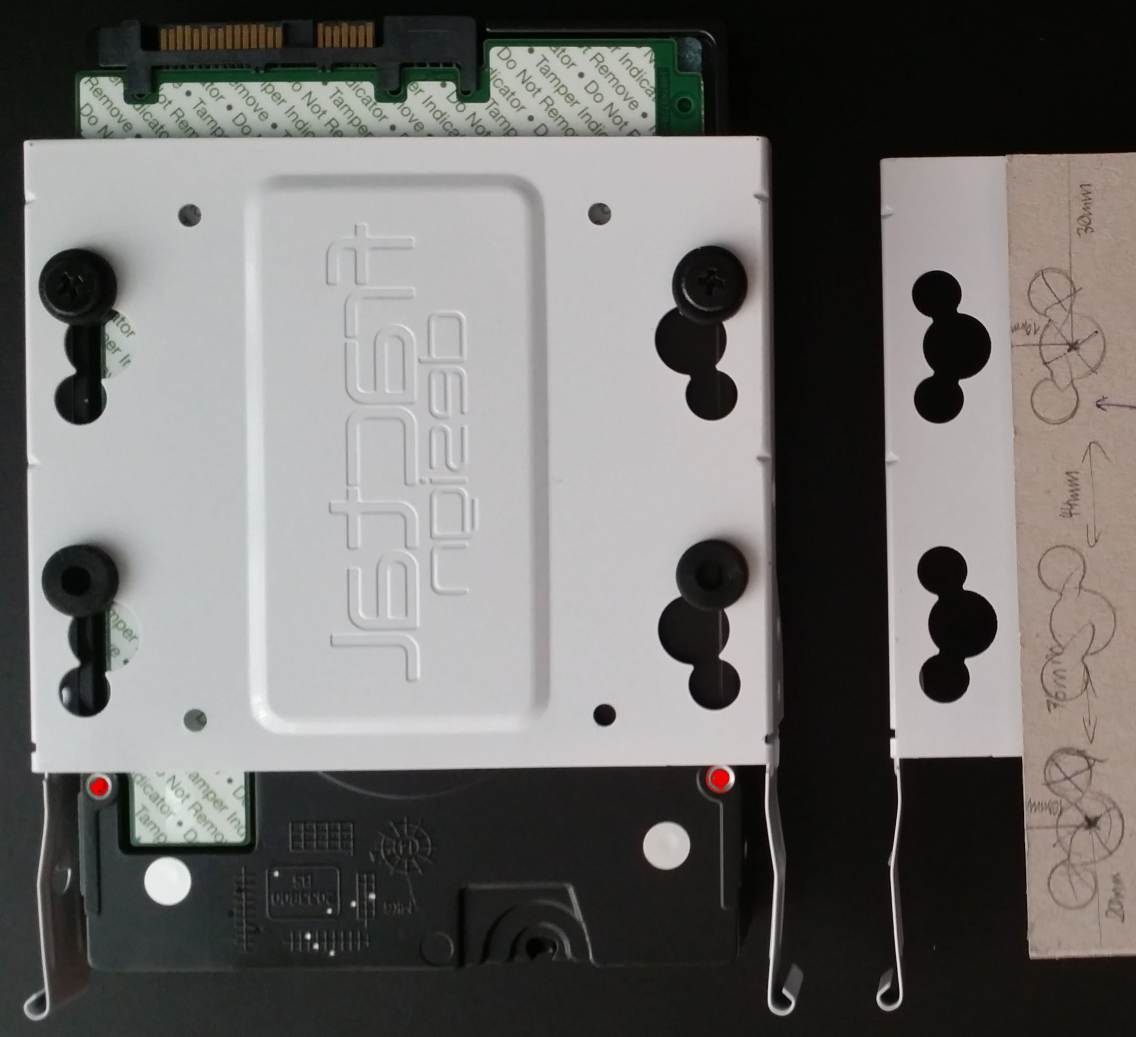

Der Vollständigkeit halber einmal ein Foto der ersten Revision mit HDD (Grundfläche mit FD-Logo ist wohl in beiden Fällen ca. 96x110mm):
mfg Markus

Vielen Dank für die Rückmeldung. Es freut mich, dass ich dir weiterhelfen konnte.
Deine Annahme ist vollkommen richtig. Die Grundfläche blieb unverändert und beträgt auch hier ~ 96x110mm.
