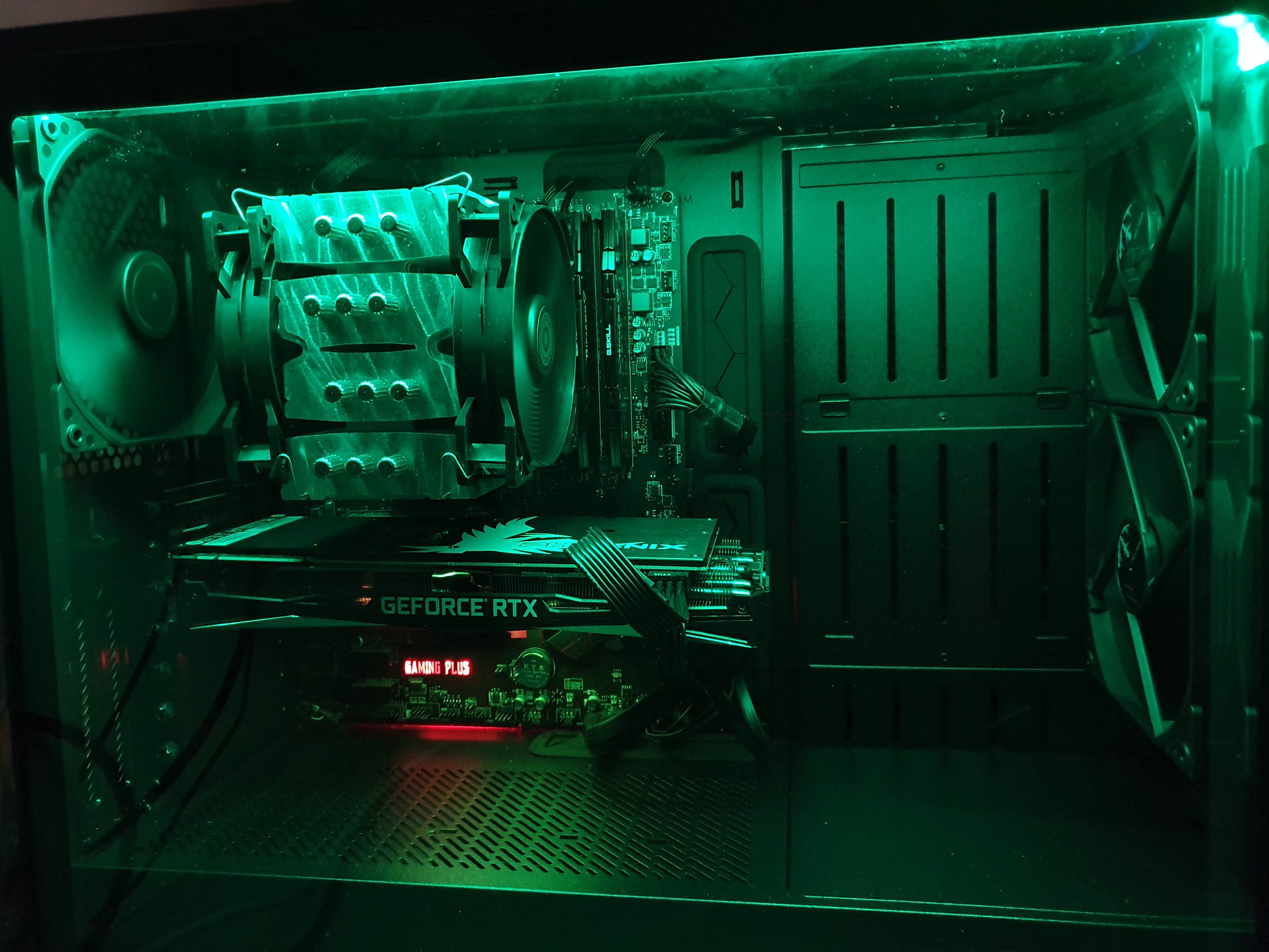

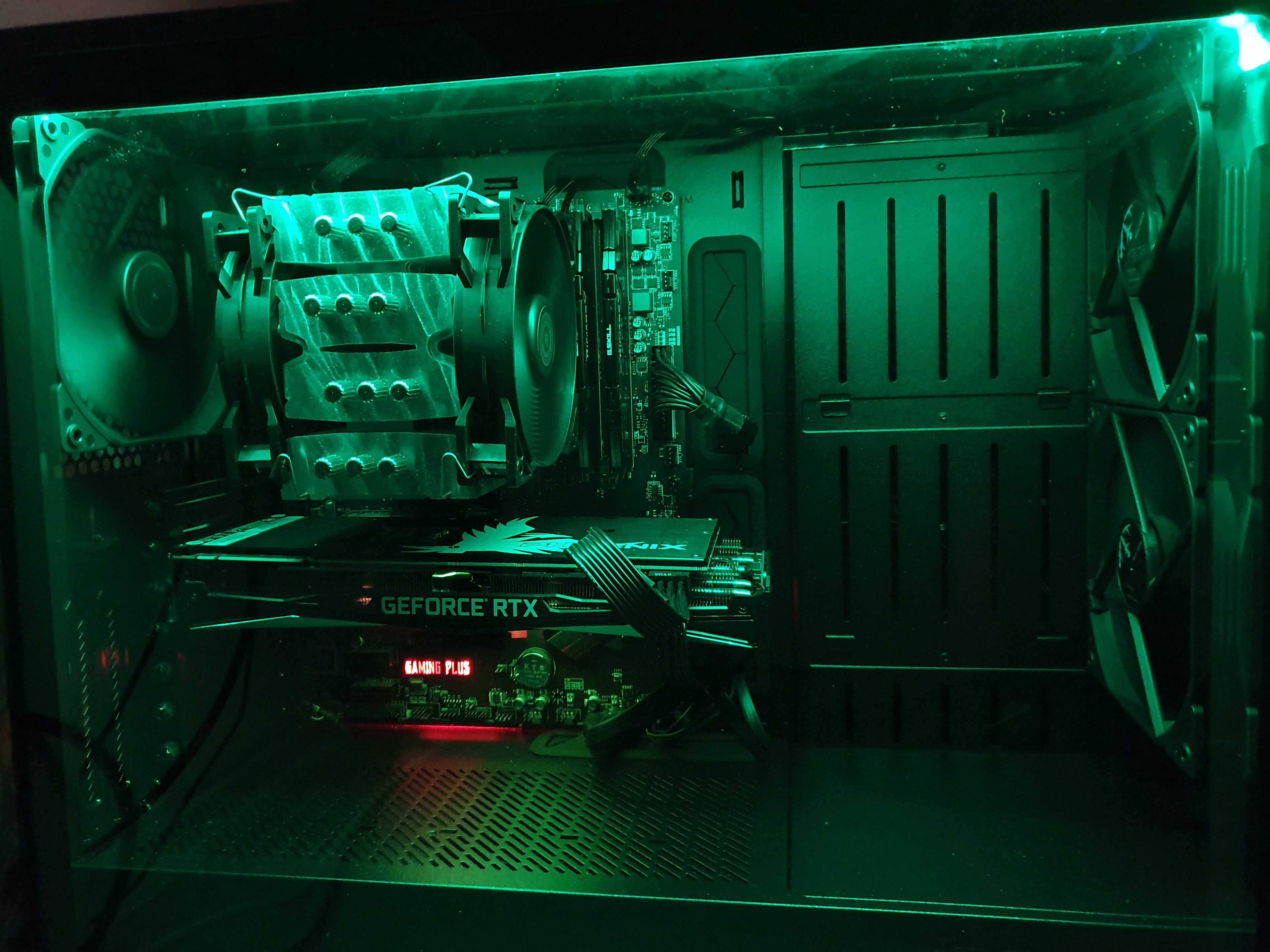

Ich wollte hier nochmal eine kurze Rückmeldung zu meinem Thema geben.
Aus den angegebenen 5- 10 Werktagen Lieferzeit sind bei Mediamarkt 8 Wochen geworden. Weshalb ich erst im Januar mit meinem System in das neue Gehäuse umgezogen bin.
Der Umzug war völlig problemlos. Das Gehäuse ist gut verarbeitet, bietet viel Platz und ist komfortabel zugängig.
Das Kabelmanagement ist toll, weshalb mein System noch nie so ordentlich ausgesehen hat.
Die Temparaturen meiner CPU haben sich massiv verbessert. Hatte ich vorher unter Last um die 90°, sind es jetzt nur noch um die 70°. Zugegebener Weise habe ich zusätzlich meinem Mugen 4 einen zweiten Lüfter spendiert und den alten ebenfalls ausgetauscht.
Auch wenn das Gehäuse durch das Mesh sehr offen ist, läuft der PC nun viel leiser.
Ich bin sehr zufrieden mit meiner Wahl.
