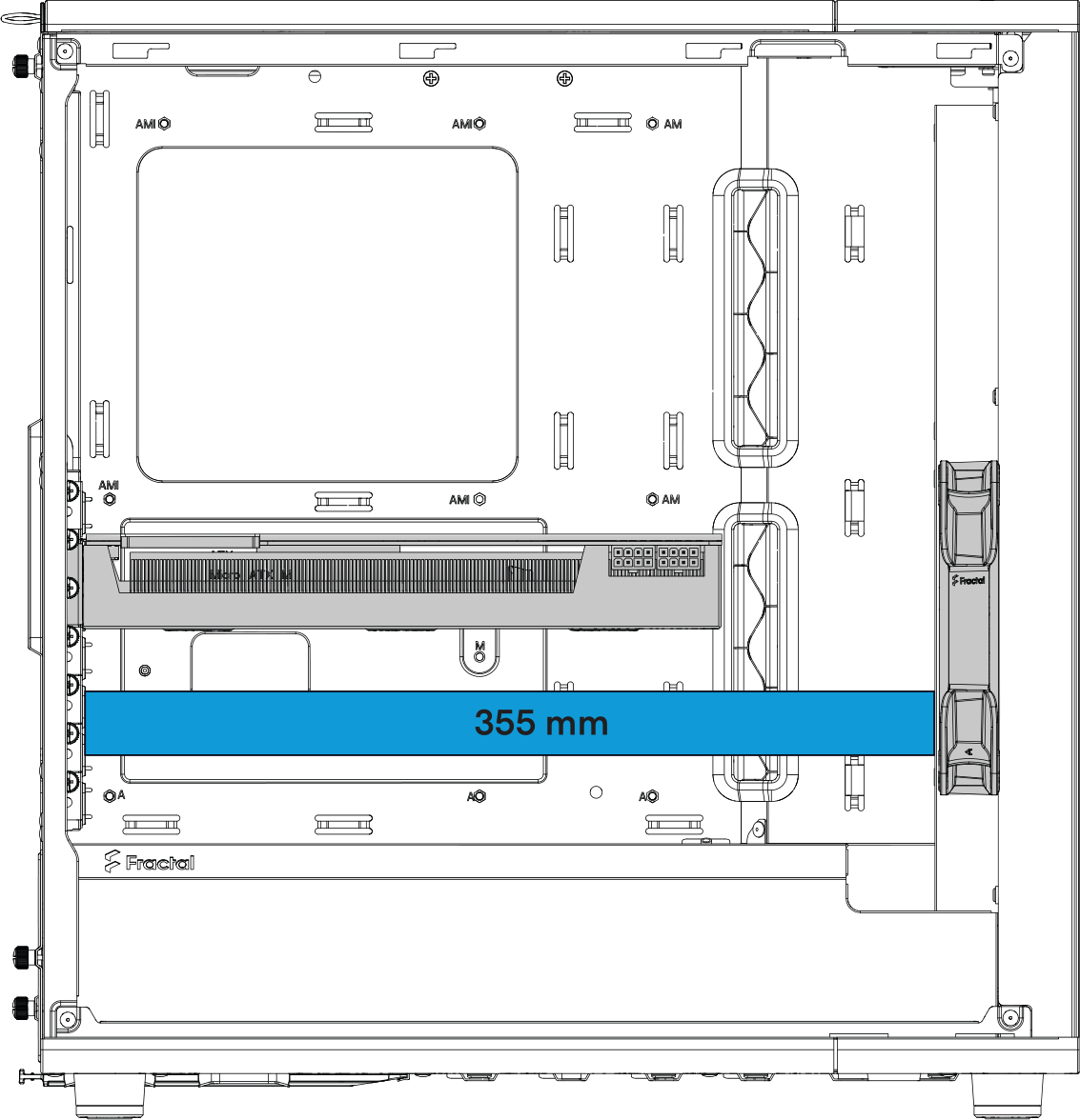

Du brauchst auch nicht nach genau der AiO zu suchen, sondern einfach schauen, was Fractal dazu sagt:
Bleiben also 317mm für die Grafikkarte.
Reaktionen: PCLord und AvenDexx
Also der Radi ist ja genau so dick wie der von der Liquid Freezer 2. Mit einer 27cm GPU sollte es keine Probleme geben, allerdings mit Karten über 317mm.

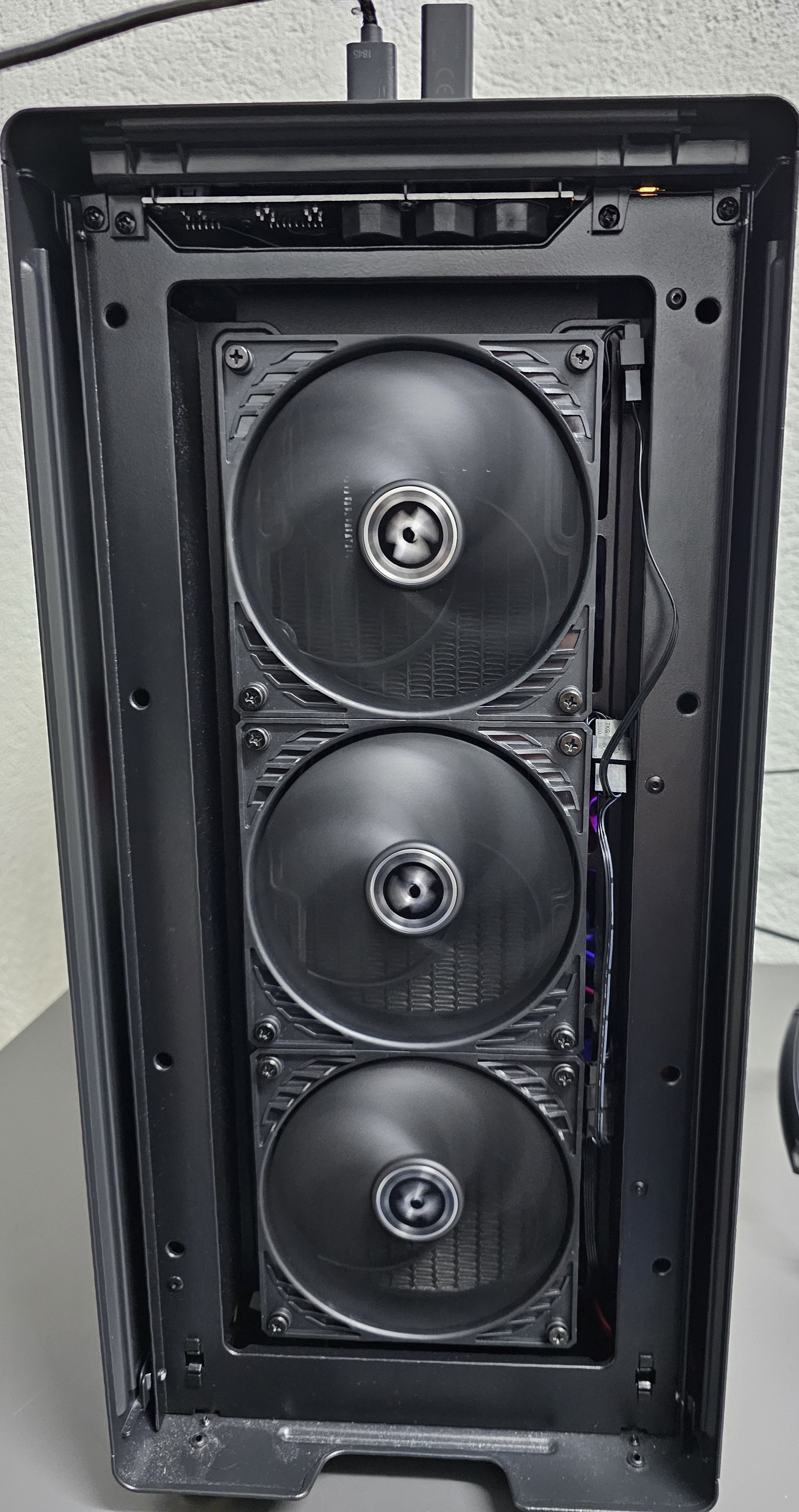

Ich wollte heute den Kühler einbauen, der Radiator wird laut Arctic zusammen mit den am Radiator montierten 3 x 120mm Lüftern innen an der Front vom Gehäuse montiert.
Fractal aber sagt im Gehäuse wird nur der Radiator verbaut und an der Front werden dann die 3x 120mm Lüfter verbaut, Radiator und Lüfter werden nur von dem Befestigungsgitter getrennt, befestigt werden sie dann mit den langen Schrauben miteinander, so weit ich das verstanden habe.
Liege ich richtig?
Ich würde jetzt wie in diesem Beispiel hier die Wasserkühlung einbauen: https://pcpartpicker.com/b/ZTrrxr
Soweit ich sehe hat er den Radiator innen und außen an der Front die 3 Lüfter mit den langen Lüfterschrauben fixiert. Ich frage mich, ob das dann wirklich hält, weil die Lüfter normalerweise direkt am Radiator befestigt sind mit den Langschrauben.
Mit Gitter dazwischen ist in sehr vielen Gehäusen übliche Praxis.
Bei Radiatoren hast du auch nicht selten extra längere Schrauben dabei, genau dafür.

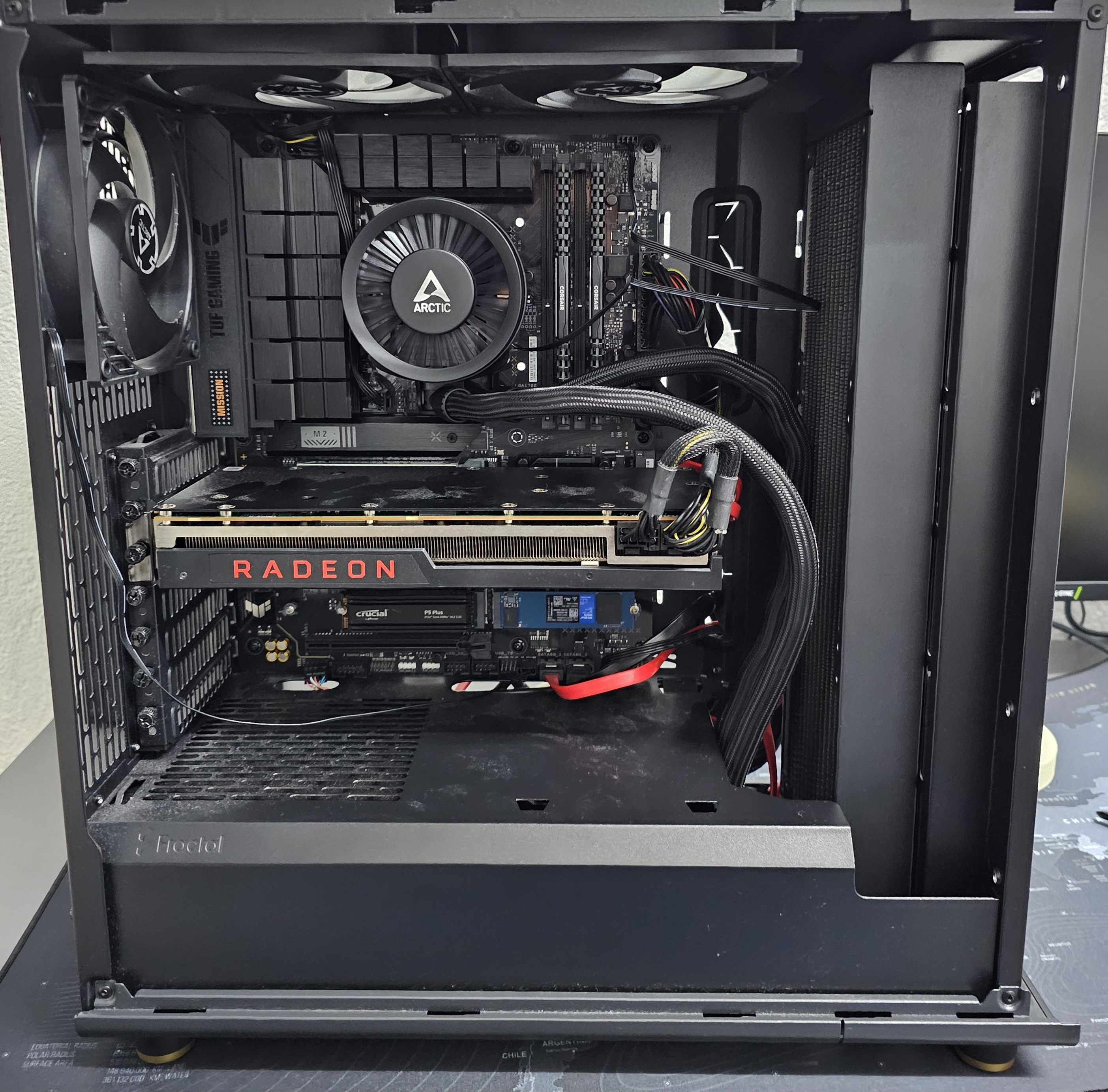

So heute habe ich mich 2,5h dran getraut endlich den Kühler einzubauen. Es war insgesamt sehr einfach, wenn man nach Anleitung geht, jedoch hatte ich am Boden vom Gehäuse eine HDD mit einer SSD installiert, musste beide sehr nah ans Netzteil befestigen. Das Netzteil ist auch nicht modular, das war ein richtiges Gefrickel den Kabelsalat unterzubringen. Ich finds schade, dass ich nur mit Ach und Krach die beiden Datenträger da unterbringen konnte.
Nach dem ich fertig war und den Rechner dann eigeschaltet habe, habe ich eine Fehlermeldung bekommen, dass ich keinen CPU FAN angeschlossen habe, wurde dann im Bios ignoriert. Im Bios wurden noch die Lüfterkurve eingestellt auf Silent, habe gemerkt, dass sich der VRM Lüfter irgendwie nicht dreht, das muss ich noch beobachten, ansonsten bis jetzt keine Klagen.
Habe auch Fotos beigefügt.

Ich wollte jetzt meine jetzige RX6800xt gegen eine Asus TUF 7800xt austauschen, hatte aber komplett vergessen, dass die Grafikkarte zu lang mit 32cm ist und die Schläuche total stören von unten.
Ich denke, da kann man nichts mehr dran machen. Finde ich echt mega ärgerlich.
Karte muss dann wieder zurück.
Von RX6800XT auf RX7800XT ist etwas sinnfrei.
Aber die gibts auch in recht kurz, ansonsten kannst die Schläuche auch rechts über die Karte führen und
nicht am Ende.
