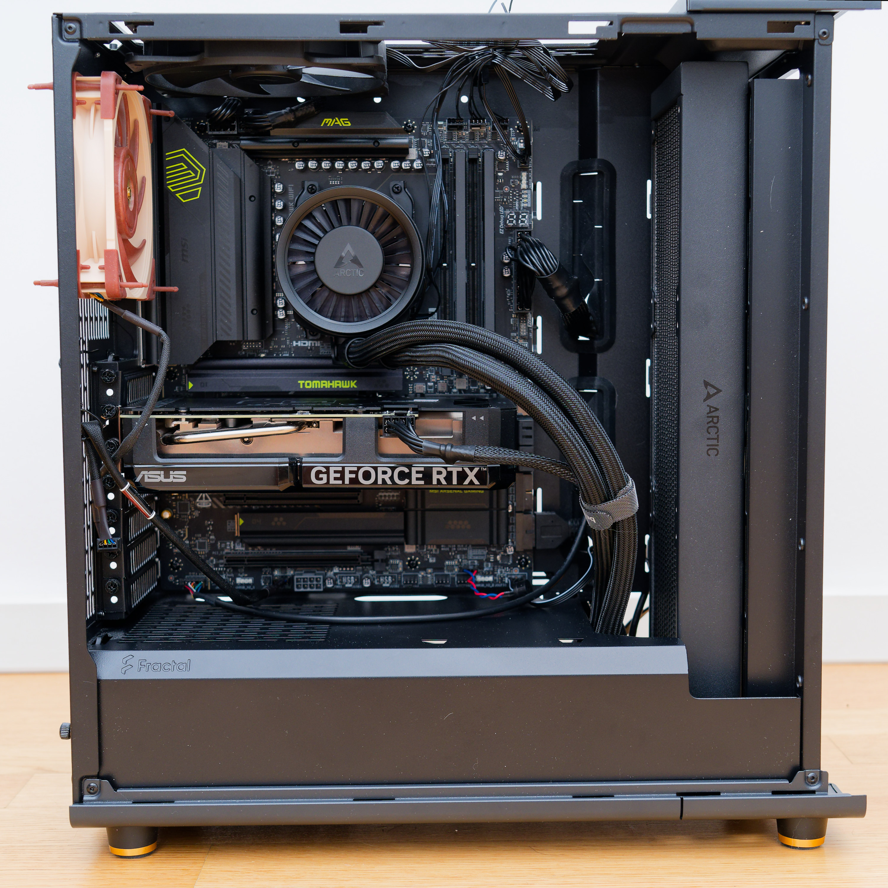

ich hab in dem case die 280mm version installiert. schläuche nach unten wäre nur unter extremsten biegen möglich gewesen, deswegen habe ich den radiator mit schläuche oben montiert. bisschen plätschern hört man ab und zu, ist aber nicht nervig.
radiator und lüfter habe ich auseinander und wie folgt wieder zusammengebaut
radiator->meshgitter gehäuse->lüfter

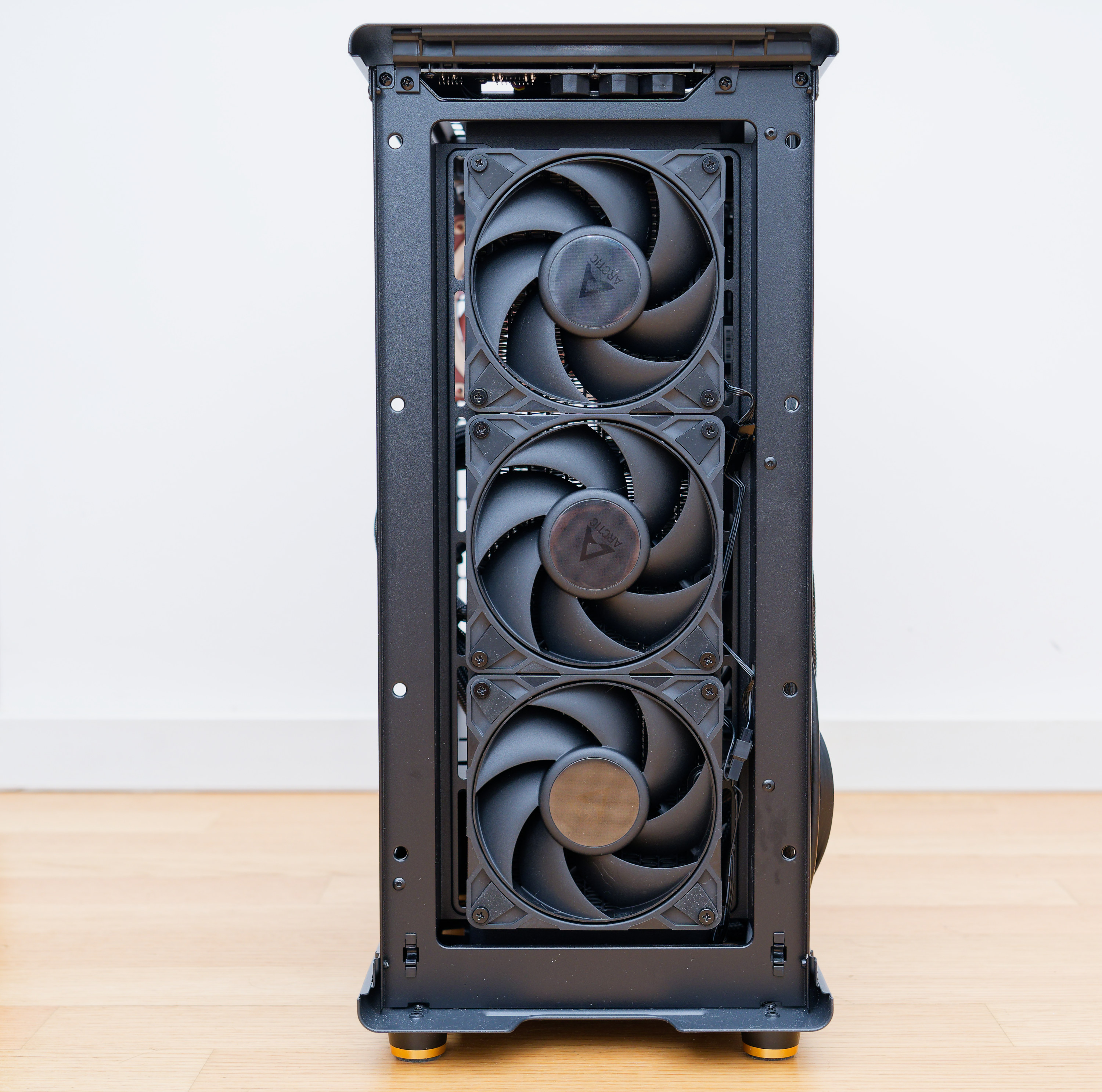

So, ich habe den Arctic Freezer 360 III Pro in mein Fractal North (ohne XL) eingebaut bekommen, auch mit "tubes down", was ja zu bevorzugen sein soll, um Blubbergeräusche zu vermeiden. War etwas eng, aber nach dem Ausräumen aller Komponenten außer Mainboard, M.2, auch des dicken ATX-Steckers, ging es doch relativ gut. Der Radiator wird mit den Lüfterschrauben gehalten. Die Schrauben sollten nicht zu sehr angezogen werden, da sonst die Rotorblätter der Originallüfter mit dem Radiator kollidieren können.
Für den Sound bei Last behalte ich mir noch vor, die Lüfter gegen Noctua A12x25 G2 auszutauschen, aber das kostet ja nochmal gut 110€ und geht mit einem geringeren maximalen Luftdruck einher, daher wäge ich das noch ab.
