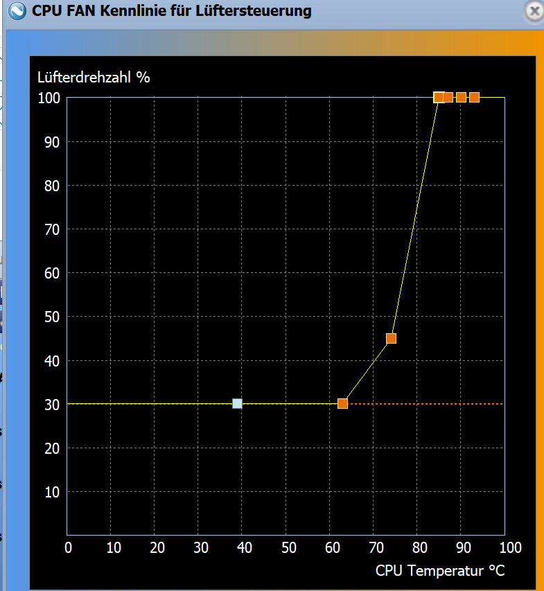

Ich nehme gerne Lüfterkurven an, anbei die derzeitige CPU Kurve aus Argus Monitor:

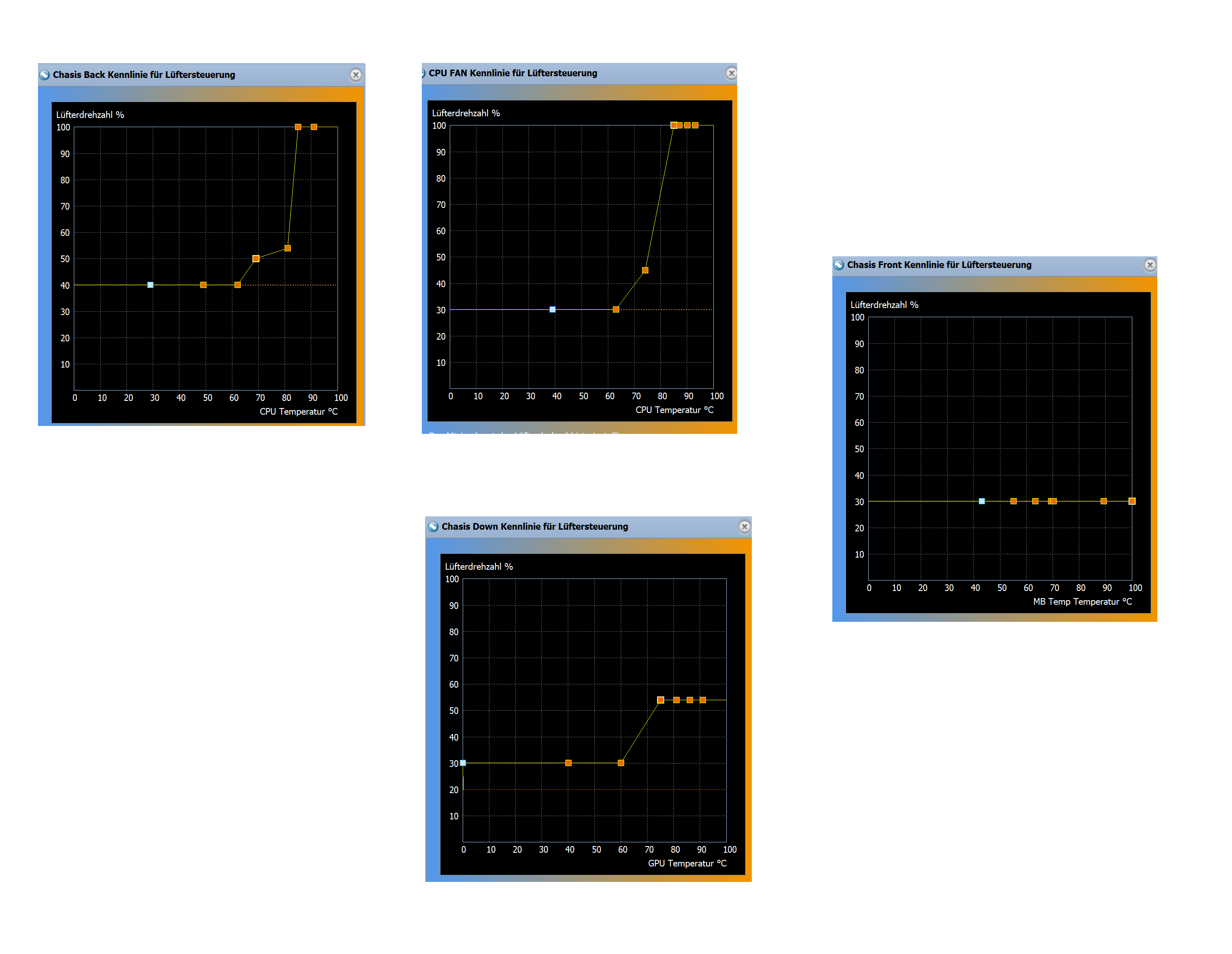

Alles klar hab nun mal folgende Kurven gebaut (die Anordnung der Bilder geht mit der Anordnung im Gehäuse einher):

Übersicht mit den oberen Lüfterkurven im "Surfen-Modus" ;)

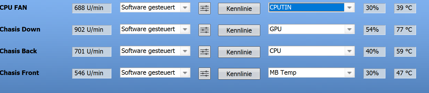

Anbei mal die Werte bei dem Unigine Heaven Benchmark:
