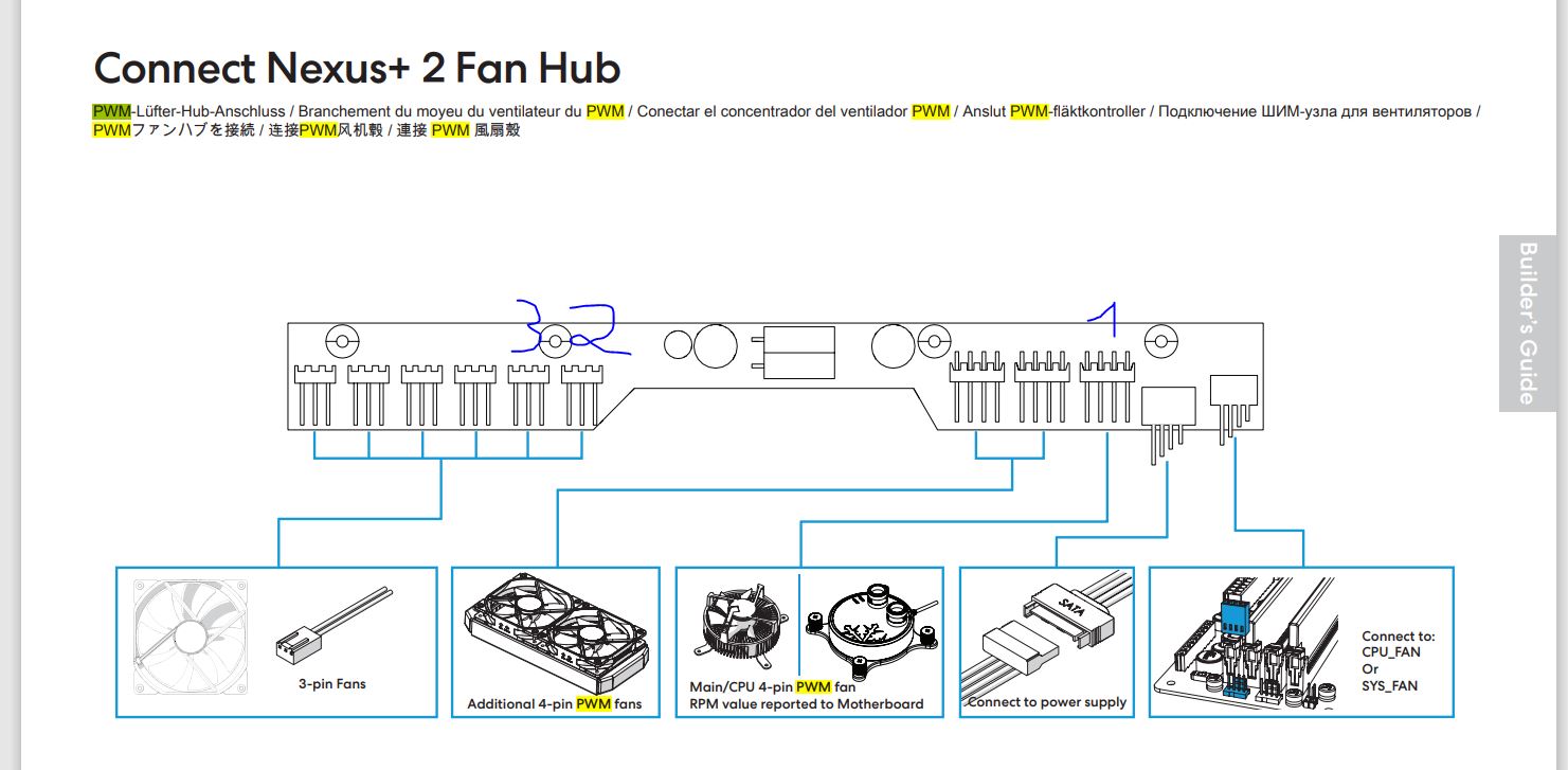

Ich hab seit kurzem ein Fractal Meshify 2 Gehäuse mit dem integrierten Nexus+ Fan Hub. Jetzt habe ich es so gemacht, dass ich beide CPU Lüfter direkt an das Mainboard geschalten habe. Sah keine Notwendigkeit diese an den Fan Hub zu hängen. Korrigiert mich wenn es die gibt.
Den Fan Hub habe ich dann auf einen Cha_Fan angehängt und die drei Gehäuselüfter an den Fan Hub gehängt. Wobei einen Gehäuselüfter auf dem eigentlichen CPU Fan (dort muss laut Anleitung ein Lüfter angeschlossen sein) und die zwei weiteren dann auf die dafür vorgesehenen Steckplätzen.
Jetzt liegt mein Problem darin, dass die Lüfter immer mit ungefähr der gleichen Drehzahl laufen - so zwischen 980 und 1040 RPM. Sie regeln aber nicht rauf und nicht runter egal welcher Last- oder Hitzezustand im PC vorliegt. Ich habe im Bios schon die verschiedenen Settings (DC, PWM, Auto Detect) durch und auch verschiedene Lüfterkurven. Bei DC laufen sie durchgehend mit 50% und sind sehr laut. Bei PWM laufen sie eben mit die +-1000 RPM was vom Geräuschpegel her in Ordnung ist - werden aber nicht lauter wenn die CPU unter Last geht.
Bei den Gehäuselüftern handelt es sich um 3-Pin Lüfter. Kann es daran liegen, dass der Fan Hub eventuell einen 4-Pin benötigt um ein Signal zu bekommen? Der Fan Hub selbst wird natürlich mittels 4-Pin ans MB angeschlossen.

Danke und lg! Anbei noch ein Bild wie ich die Gehäuse Lüfter am Fan Hub angeschlossen habe - 1/2/3.

Der "Master" muss wohl ein 4pin sein, zumindest hatte ich ähnliches Verhalten anfangs mit meinem Define7

Alles klar, hmm also entweder einen CPU Lüfter anhängen oder ich besorg mir noch einen PWM Lüfter.
