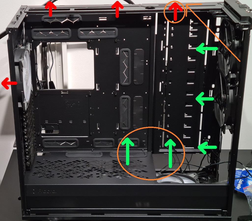

zuerst mal ein Foto, um die Situation darzustellen. Das Build ist noch in progress, aber ich denke, Ihr versteht um was es mir geht:
Alle Lüfter werden am Ende Arctic P14 PST PWM (A-RGB) sein. An die Decke kommt eine Arctic Liquid Freezer II 420, also ebenfalls mit P14 PST PWM. Die GPU wird eine Gainward RTX 4090 Phantom GS, also mit einem Triple Fan-Design.
Der Gedanke bei der Vollbestückung mit Lüftern war einerseits der bestmögliche Airflow, andererseits auch ein Überdruck im Gehäuse, da das Meshify doch recht viele Öffnungen ohne Staubfilter hat und ich vermeiden will, dass unnötig Staub eindringt. Ich frage mich jetzt aber, ob nicht unten rechts die beiden Lüfter (also am Eck Front/Boden) sich mit Ihrem Luftstrom gegenseitig behindern. Der untere Lüfter erreicht die Grafikkarte ohnehin nicht, die endet schon ein gutes Stück weiter links.
Was meint Ihr dazu? Danke!

In meinem Gehäuse wird kein Platz sein für den linken grünen Pfeil in der unteresten Reihe in der Zeichnung.

Muss halt nicht immer gut sein vollbestückung kann zu mehr Lautstärke und zu höheren Temps führen, hab mal organe ein bissel rumgemalt, der Lüfter oben ist wohl sinnlos weil der Luftstrom vom vorne oben gleich wieder rausgesaugt wird, unten muss man mal ausprobieren ob das wirklich was bringt und dann auch mal probieren ob der vorne dann nicht weg muss oder ob man das gleiche mit nur vorne erreicht oder nur einem untem mit front.

Ich würde "die drei vorderen" sowie "die oberen und den einen hinteren" Lüfter getrennt steuern.
Die beiden Lüfter am Boden, diesen würde ich weglassen.

finde ich recht vernünftig, sonderlich "behindern" werden sich die lüfter nicht. wenn die aio nur warme gehäuseluft bekommt holft jedes mehr an frischluft ins gehäuse. die regelung der lüfter und aio macht hinterher auch einen guten unterschied.
kannst ja etwas experimentieren bevor du dich entscheidest und alle kabel versteckst

In meinen Augen sind die Bodenlüfter etwas overkill, gerade wenn der 3. Frontlüfter ganz unten eingebaut wird (was ich auch so machen würde). Der geplante Lüfter unten mittig belüftet ja im Prinzip nur die Netzteilkammer, auch wenn die gelocht ist. Die Sache mit dem Überdruck halte ich aufgrund der vielen Öffnungen überall am Gehäuse ohnehin für Unsinn. Wenn du Netzteil und AIO mitrechnest hast du dann 4x rein und 4x raus, den "Überdruck" kannst du dann auch über die Steuerung der Drehzahlen erreichen.

Zoidberg42 schrieb:
In meinen Augen sind die Bodenlüfter etwas overkill, gerade wenn der 3. Frontlüfter ganz unten eingebaut wird.
Ich finde die Bodenlüfter bei einer High End Grafikkarte am wichtigsten damit der gesamt Airflow
mehr in Richtung GPU statt CPU verlagert wird. Mit nur einem Frontlüfter kommt kaum Frischluft
zur Grafikarte weil die oberen Gehäuselüfter eine Sogwirkung erzeugen und die Frischluft klauen.
Seine 4090 hat zwar einen massiven Kühler also auch ohne Frischluft wird die völlig normal laufen
aber mehr Luft von außen bedeutet halt kühler und somit leiser sowie mehr Boost Takt=mehr FPS.
Und nicht vergessen: Durch Staubfilter halbiert sich der Luftstrom also sind 2 Bodenlüfter nur Einer.

420mm Radiator = 3x 140mm Lüfter also im Gegensatz zur Lukü macht der 3. Lüfter Sinn.

Naja, die 3 Grafikkartenlüfter dürften sich bei der Sogwirkung wohl kaum verstecken müssen.
Falsch wären die Bodenlüfter aber sicherlich nicht, aber ob die sooooo viel bringen?
Aber von wo sollen die denn Frischluft ziehen ? Hinten aus den Gehäuselücken ?
Ohne Bodenlüfter kommt doch nur vom unteren Frontlüfter etwas Frischluft rein
aber durch den Staubfilter ist das nur ein "halber" Lüfter und von oben erzeugen
3x 140mm einen Sog also bleibt nur ein laues Lüftchen für die Grafikkarte übrig.
