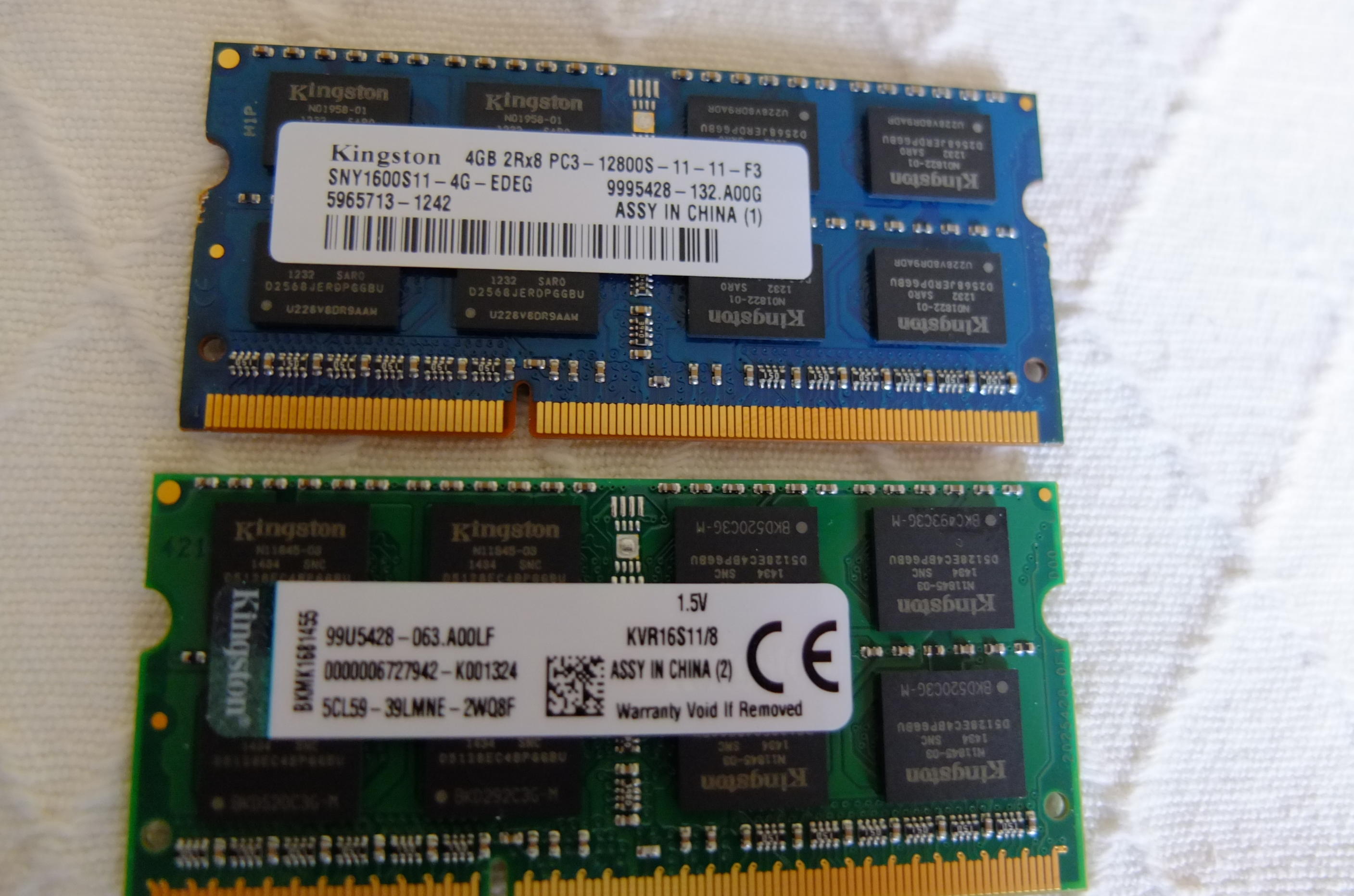

schau mal was auf den Ram Riegel steht und poste das mal. Das können viele Faktoren, angefangen bei Voltage sein....
Sorry und danke für den Hinweis!
Es ist ein Sony notebook SVE1513SEW, eingebaut war 4 GB DDR3 RAm von Kingston, habe durch 8GB DDR3 von Kingston ersetzt. (GB werden auch angezeigt. Habe dann den 4er dazugesteckt, dann werden aber immer noch nur 8 GB angezeigt.

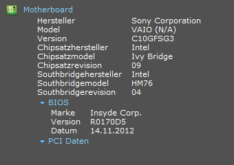

Liegt daran, dass Sony leider die schlechtesten Bezeichnungen für Geräte hatte, die es gibt. Da hat jedes Modell mit etwas anderer Konfiguration eben genau so einen Code, der leider ohne Leerzeichen bei den hinteren Stellen variiert. (Da beschwer sich mal noch einer bei Intel)Also ich finde da nix per google unter SVE1513SEW, sonst hätte ich mal ins Handbuch geschaut, oder versucht Schlüsse über den Chipsatz zu ziehen.

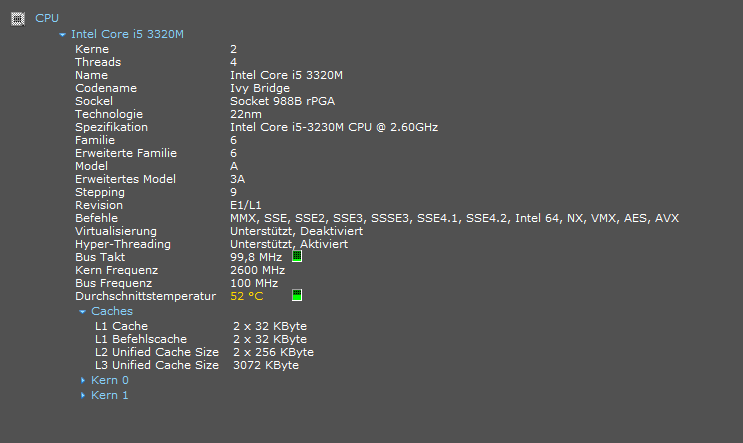

Auf der Homepage steht zwar maximal 8GB was aber eigentlich nicht sein kann.
Ein Ivy Bridge kann ohne weiteres 16GB ansprechen.
8GB und 4GB sind auch kein Problem.

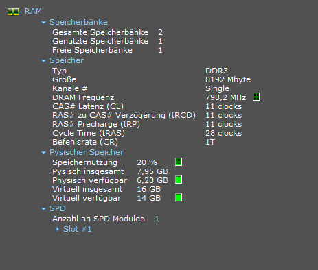

Es funktionieren aber beide Steckplätze?
Bei diesem Notebook liegen die beiden Steckplätze leicht versetzt übereinander. Der untere funktioniert, was dort steckt, wird immer angezeigt. Den oberen allein, das muss ich mal noch testen.

Danke für Eure Unterstützung, aber da war leider nix zu machen.
