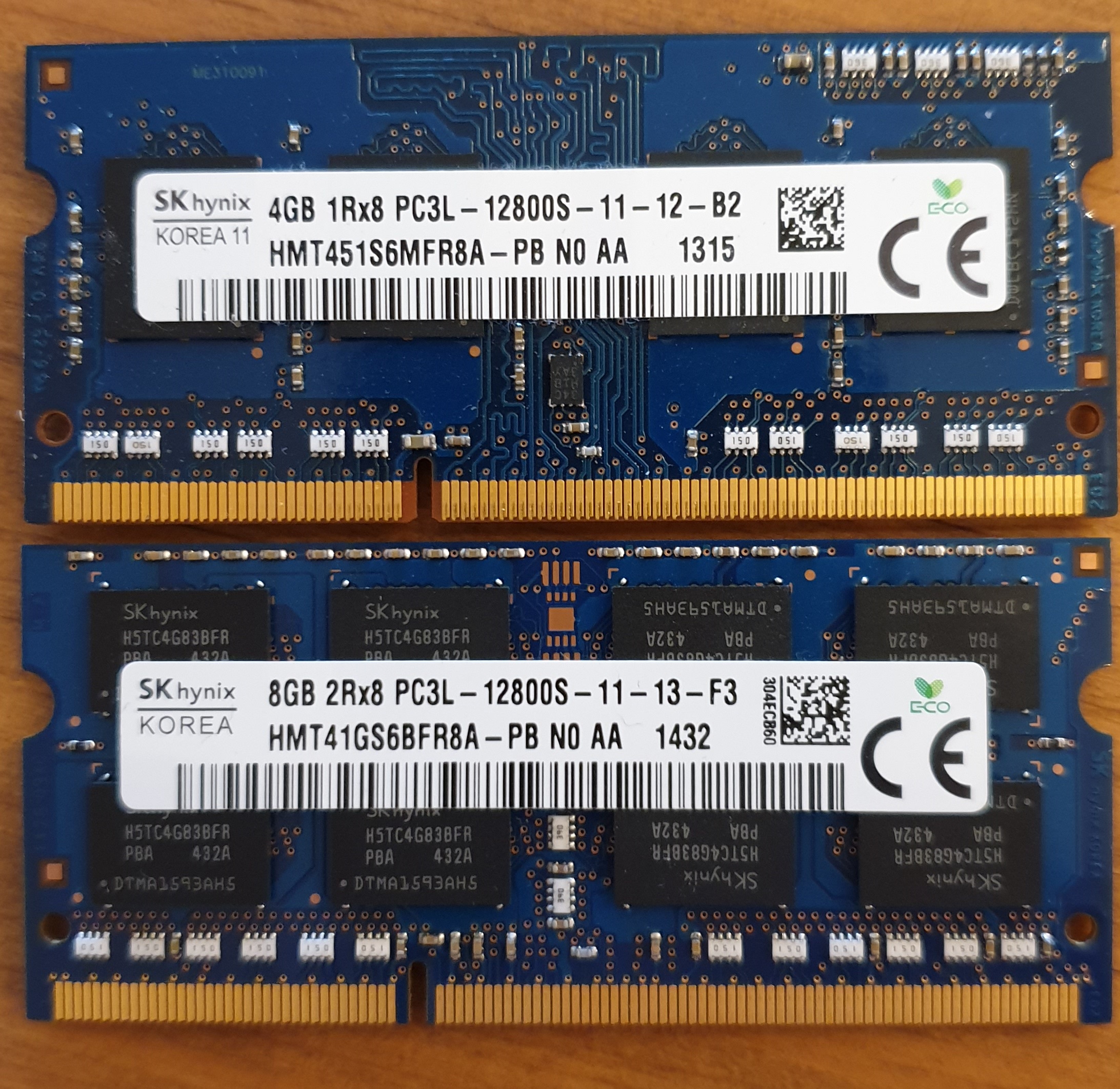

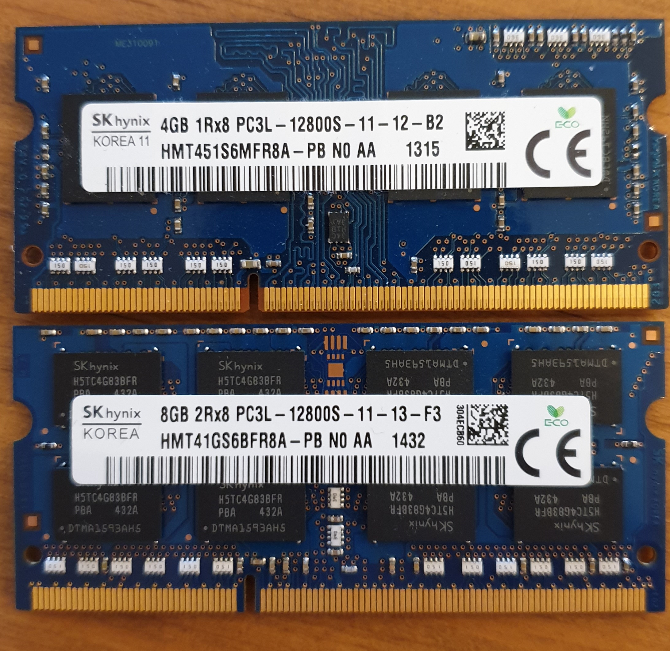

Mein Notebook Acer Aspire V7-582PG-74508G25tkk besitzt 4 GB fest verbauten Speicher sowie einen 4 GB-Riegel, also insgesamt 8 GB Ram. Ich wollte nun den 4 GB-Riegel, gegen einen 8 GB-Riegel austauschen, mit dem Ergebnis, dass das Notebook mit dem 8 GB-Riegel leider nicht bootet. Es leuchtet nur mal kurz die Tastaturbeleuchtung auf und das Notebook startet immer wieder neu, ohne dass etwas auf dem Bildschirm zu sehen ist.
Laut unterschiedlichen Quellen kann mein Notebook mit maximal 12 GB Ram umgehen.
Den Riegel habe ich gebraucht gekauft und mir wurde versichert, dass er bislang einwandfrei funktionierte. Daher befürchte ich ein Kompatibilitätsproblem.
Ein Foto des alten 4 GB-Riegels und neuen 8 GB-Riegels habe ich hier angefügt.
Würdet ihr sagen, das sollte eigentlich klappen, oder sind das doch zwei unterschiedliche Ram-Typen, sodass der Wechsel gar nicht klappen kann? So gut kenne ich mich mit Arbeitsspeicher leider nicht aus.

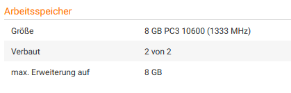

Lt. https://www.notebooksbilliger.de/acer+aspire+v7+582pg+74508g25tkk sind die 8GB das Maximum.
Wird also nix mit den 12GB wenn man der Aussage bei NBB glauben kann oder die haben es dämlich hingeschrieben.
Ansonsten wäre der 8GB Riegel richtig (PC3L-12800S).

Lt. einem Produktblatt habe ich aber gefunden, dass max. 12GB möglich sein sollen.
https://icecat.biz/de/p/acer/nx.mbveg.009/aspire-notebooks-v7-582pg-74508g25tkk-22152072.html

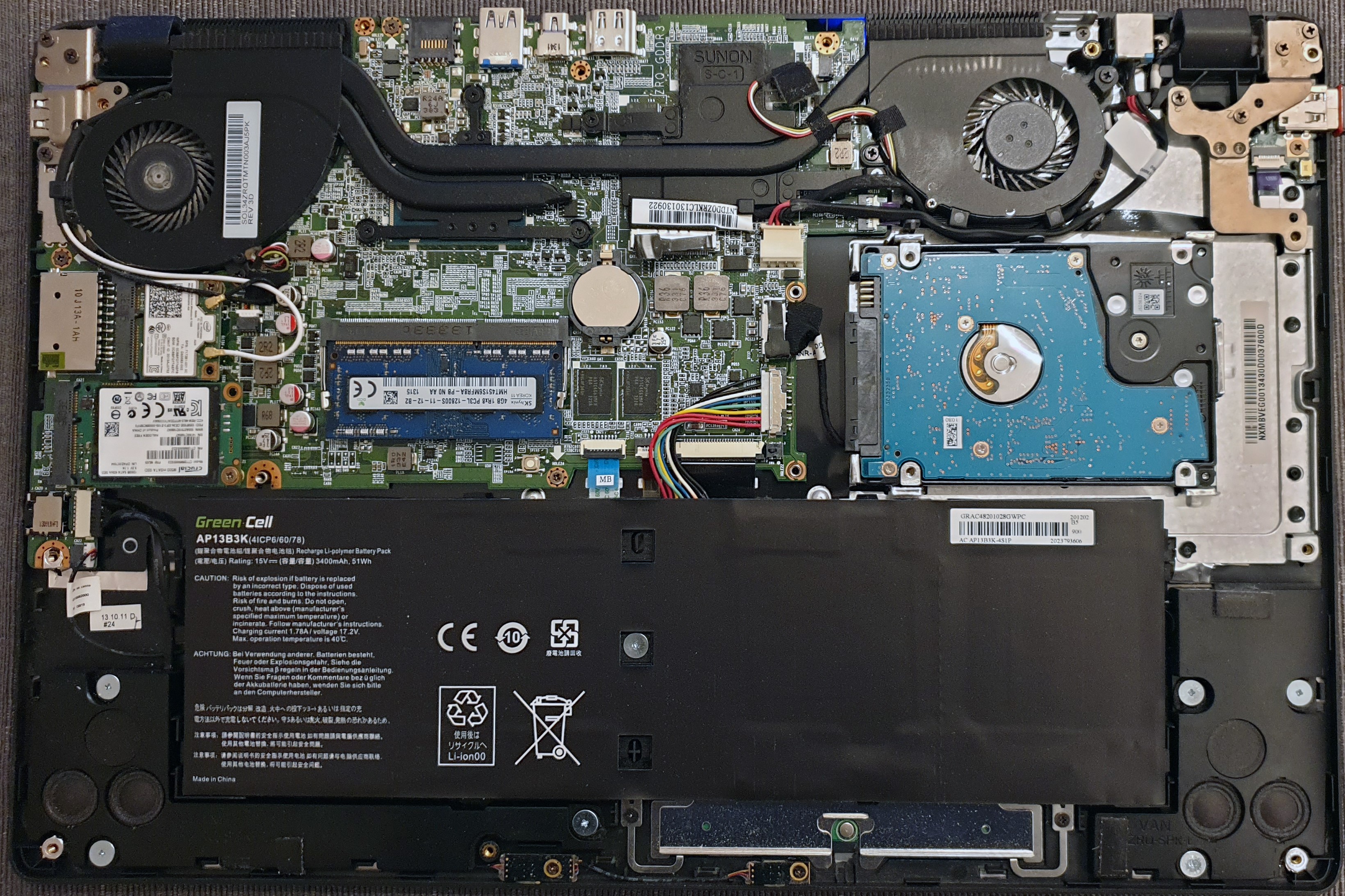

Den Arbeitsspeicher stattet Acer mit 8 Gigabyte DDR3 RAM aus, der mit 1.600 MHz taktet. Das Aspire V7-582PG besitzt zwei RAM-Slots, die werkseitig bereits voll bestückt sind.
Amaoto schrieb:
Notebookcheck.com hat offenabr exakt das Modell getestet und schreibt:

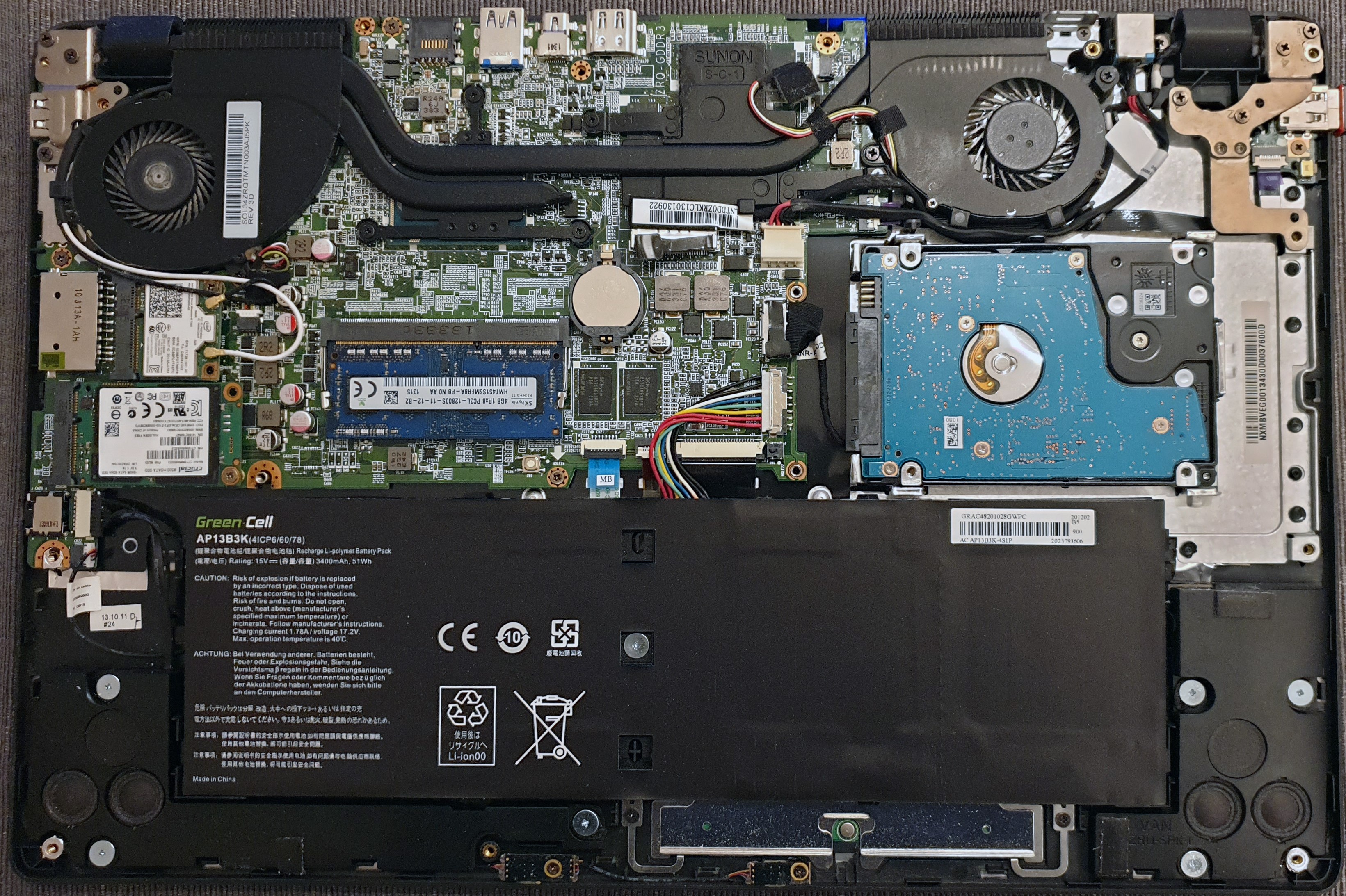

Bist du also sicher, dass du nur einen Slot hast?
Das hatte ich auch schon gesehen und mich gewundert. 2 Slots hat es definitiv nicht.

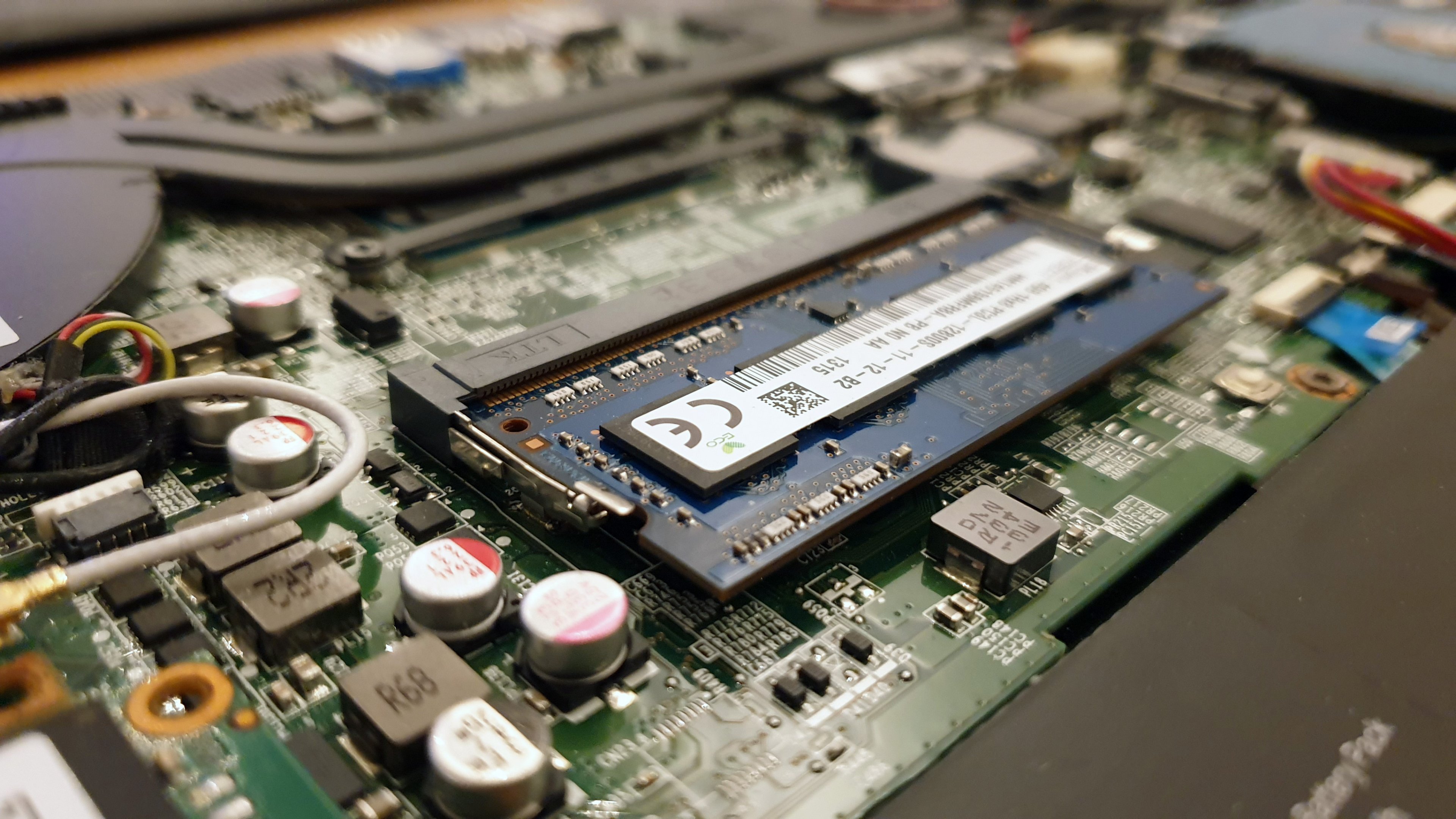

Habe mal das Innenleben fotografiert. Siehe Bilder im Anhang.
Ein "RAM-Riegel" ist doch fest verlötet, das passt schon so.
Da bleibt nur noch ein echter Slot übrig.
Und es ist wohl auch bei Notebookcheck dämlich beschrieben.

Eine SSD ist als Windows-Laufwerk verbaut. Schau mal auf dem Foto ein paar Posts weiter oben. Da ist links eine Crucial mSATA-SSD zu sehen. ;) Windows (8.1) läuft auch richtig schnell. Die HDD dient nur als Speicher-Laufwerk D.
Sehe keinen Grund warum das 8GB Modul nicht funktionieren sollte.
Du kannst mal noch ein UEFI Update machen, vielleicht gehts dann. Aber von den Specs her passt das.
Vorzugsweise gehst du in einen Laden, lässt dir 8GB einbauen und fragst ob sie das gebrauchte 8GB Modul kurz testen könnten.
Ansonsten ein 8GB DDR3L Modul aus seriöser Quelle beziehen.

Ich habe nochmal ein bisschen recherchiert und gelesen, dass eine abweichende Anzahl an Speicherausteinen dazu führen kann, dass das Notebook damit nicht zurecht kommt.
Ich versuche es nun mal mit dem Crucial 8GB DDR3L-1600 SODIMM, welcher mit dem Aspire V7-582PG kompatibel sein soll, und der wie mein funktionierendes 4 GB-Modul auch nur eine Reihe mit 4 Speicherbausteinen pro Seite hat. Liefertermin ist morgen. Ich werde dann nochmal berichten, ob ich mit dem Crucial-Ram mehr Erfolg habe.
Das ist nur eine symbolische Abbildung.
Der hat auch 8 pro Seite.
8GB mit 4 Chips pro Seite sind megaselten (oder gibt es gar nicht) und würden bei einer Haswell CPU wie bei deinem Notebook auch garnicht funktionieren.
Aber ist egal, der Crucial müsste passen.
Du hast recht, der Crucial-Riegel ist auch zweireihig mit 8 Chips pro Seite.
Leider funktioniert dieser aber genauso wenig in meinem Notebook wie der gebraucht gekaufte Hynix-Riegel. Das Notebook verhält sich genauso, also nur kurzes Aufleuchten der Tastaturbeleuchtung, ohne zu booten. :( Übrigens verhält es sich auch so, wenn ich keinen Riegel einsetze und nur die verlöteten 4 GB Ram vorhanden sind, was mich ein bisschen wundert.
Ich denke aber, damit gebe ich das Vorhaben nun endgültig auf, da ich nicht noch weitere Riegel bestellen und testen möchte.

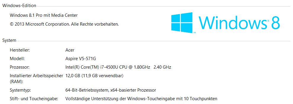

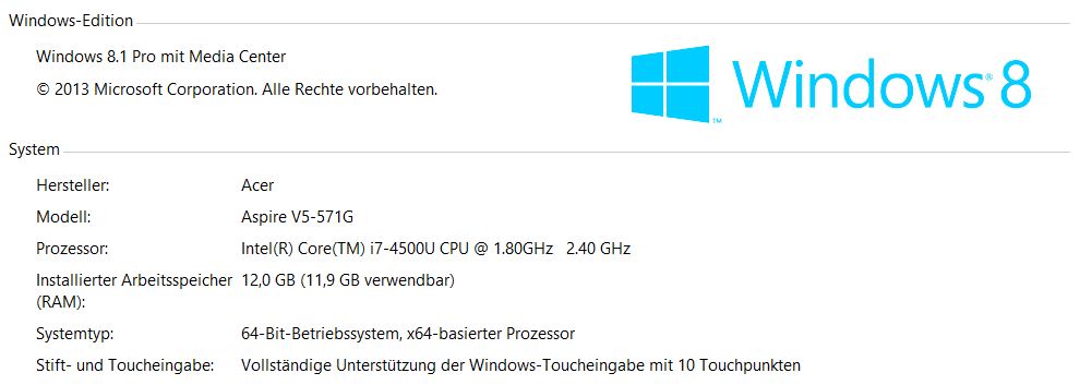

Ich glaub's nicht... Ich habe die Lösung doch noch gefunden. Ich habe mal den Stecker des Akkus vom Mainboard gezogen, den Netzschalter gedrückt (falls noch irgendwo Restspannung ist) und dann nochmal den gebrauchten 8 GB-Hynix-Riegel eingesetzt. Und jetzt es funktioniert tatsächlich. Das war also die ganze Zeit das Problem. :pcangry:
Aber hauptsache Ende gut, alles gut. Nun sind es 12 GB Ram. :schluck:
