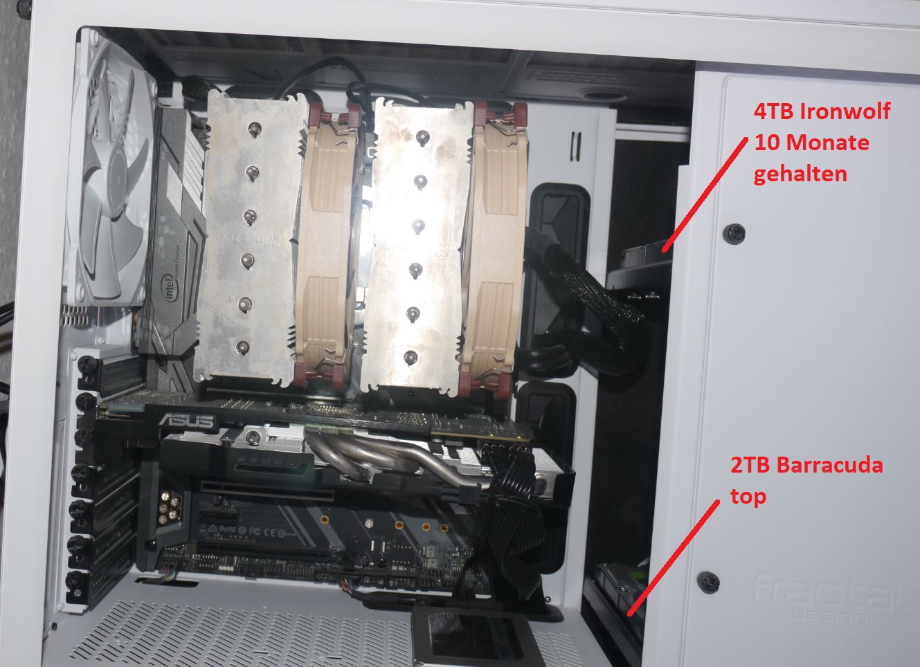

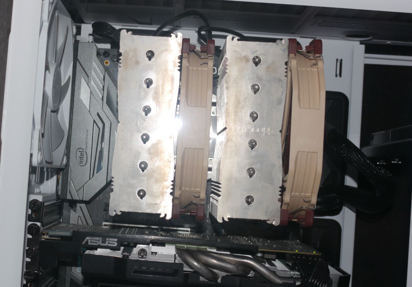

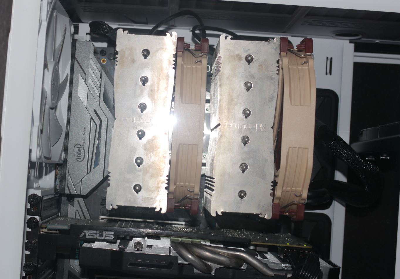

Wie man auf den Fotos sehen kann, sitzt der Noctua direkt hinter der oberen HDD 4TB Ironwolf.

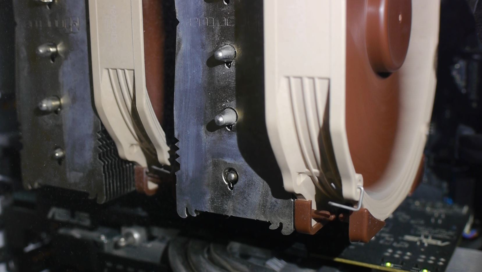

Da die RAM-Riegel etwas zu hoch sind, musste der vordere Lüfter des Noctua etwas hoch bzw. zur Seite
geschoben werden. Habe den Noctua mal genauer beobachtet und die Lüfter Schwingen leicht - sichtbar,
man könnte es auch zittern nennen!
Meine frage nun an alles die den selben Kühler nutzen oder einen ähnlichen großen Klotz, habt ihr
evtl auch eine HDD direkt davor (ca. 10cm vor dem vorderen Lüfter) verbaut und mit dieser auch nach
kurzer Zeit Probleme bekommen?
Meine Ironwolf ist nach 10 Monaten mit 1264 wiederzugewiesenen Sektoren wohl ein Garantiefall!
Die 2TB Seagate Barracude (normale Desktopplatte) ist nach 2 Jahren noch in top Zustand!
Eure Meinungen dazu...gibt es Gründe oder einfach nur Pech?
Ansonsten nur die normalen Lüfter im Gehäuse, die dabei waren, 2 vorne 2 hinten!
Vielen Dank!

Wie schon im anderen Thread gesagt... der Kühler ist sicherlich nicht schuld für fehlerhafte Sektoren...
aber lustiger Gedanke...

Und worauf willst Du hinaus?
Das das "Schwingen" des Luefters die HDD zerlegt hat?
Ich hab hier Geraete die da oben 4 und mehr HDD stecken haben, dahinter den CPU Kuehler und nach 8 Jahren immer noch laufen. Das Deine HDD den Geist gibt, ja ok. Tipp die SN beim Hersteller ein und sieh was machbar ist.
Und gib dem HDD-Hersteller niemals das Video mit dem Luefter-"Umbau". Nicht das der sagt, das der nicht fachgerechte Einsatz dessen Schuld ist. :D

Du bist da einer ganz großen Sachen auf der Spur, erstmal würde ich jedoch einen Grundkurs für Statistik besuchen ;) Deine Daten und Faktenlage ist dünner als die Luft im All

Nein das wird es nicht sein.
Reaktionen: plato333
Ich würde sogar behaupten, dass Dieser Aufbau, sofern nicht die warme CPU Luft auf die HDD gepustet wird, die Kühlung der HDD verbessert wird und sie dadurch theoretisch länger halten müsste.

Ich kann nur dazu ermutigen, bei korrelation nicht gleich auf kausalität zu schließen.
Auf der anderen seite fragst du ja, anstatt das einfach felsenfest zu behaupten, insofern ist alles okay.
Meine Vermutung: Dass es am Lüfter liegt halte ich für nahezu ausgeschlossen.

Hatte mir den Noctua halt nach dem Zusammenbau des PCs nicht mehr weiter angeschaut, weiß also nicht, ob das leichte "Schwingen" oder "zittern" normal ist? Außerdem sah ich erst jetzt in der Anleitung des Noctua-Kühlers, dass man den vorderen Lüfter bei zu hohen RAM weglassen soll!
Könnte ja also sein, dass meine etwas andere Montage des vorderen Kühlers zu komischen Vibrationen führt?;) Überlegte also, ob ich den ganz ab mache, da der Temperaturunterschied wohl nur 2 Grad sein soll?
Tja, wohl der Nachteil des Perfektionisten, der denkt einfach zu viel!;)

Nutze ebenfalls den Noctua D15 und musste den vorderen Lüfter etwas anheben, wegen dem RAM. Allerdings habe ich kein Zittern oder gar Vibrieren bei dem Lüfter. Ob deine HDD daran hops gegangen ist, wage ich ebenfalls zu bezweifeln, da mußten sich die Vibrationen ganz schön heftig aufs Gehäuse übertragen haben und solche Vibrationen würde Lüfter nicht produzieren können.
Daher, falls noch Garantie auf die Platte vorhanden ist, einschicken. Ansonsten leider Pech gehabt.

Wie meinst du eigentlich die Lüfter schwingen leicht? Bei mir hat sich der Rahmen von Lüfter damals kaum bewegt...saß bombenfest.
Naja und was deine Festplatte angeht, die ist einfach Schrott. RMA und gut ist.
