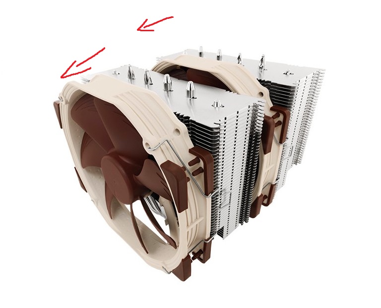

Habe vorhin meinen neuen CPU Kühler in Empfang genommen.
Jetzt stellt sich mir die Frage wie rum ich das Ding montieren soll.
Ich besitze ein NZXT Phantom Gehäuse wo oben für die Abwärme einen 200mm Gehäuselüfter hat.
Meine Idee wäre jetzt gewesen, dass ich ihn also so herum auf die CPU setze, sodass die Luft in Richtung oberer Gehäuselüfter geblasen wird, welcher dann die warme Luft aus dem Gehäuse transportiert.
Hab extra ein Bild dazu gepackt zur besseren Verständigung.
Ich würde die Lüfter also so montieren, dass die roten Pfeile nach oben in meinem Gehäuse zeigen ( zum 200 m Gehäuselüfter).
Kann man das so machen oder ist es um 90° verdreht ( also zum Gehäuselüfter hinten wo das I/O Panel sitzt) sinnvoller ?
Deine Pfeile zeigen 180° in die falsche Richtung. Der Lüfter der aussen sitzt, zieht die Luft AN, bläst sie also nicht weg.
Und dieser Lüfter soll über deinem RAM hängen, damit er von vorne relativ ungehindert Luft anziehen kann. Wenn dieser Lüfter nach oben zeigen würde, würde er Luft von deinem Lüfter am Deckel ABSAUGEN was sehr schlecht ist weil dieser obige Lüfter ja die warme Luft nach aussen, also selbst nach oben puste soll.
Wenn du den Lüfter nach unten auf den Boden zeigen lässt würde er praktisch direkt auf der Grafikkartenplatine aufsitzen und kaum Luft bekommen.
Deine Pfeile müssen also nach vorne, zu den Laufwerken zeigen.
Wenn schon, dann in der Achse um 180° drehen so dass der außenseitige Lüfter zur Graka hin montiert ist.
Und ob es nun sinnvoller ist, die Luft in Richtung der Rückseite oder Oberseite des Gehäuses blasen zu lassen, solltest du testen.
Lässt du zur Oberseite hin blasen, bedenke, dass der Lüfter durch die relative Nähe zur Graka einen Teil der Strahlwärme von der Rückseite der Grafikkarte in den Kühler hin einzieht/ bläst. Ob das nun wirklich so von Vorteil ist ... wie schon geschrieben testen ob es ggfs. negative Auswirkungen hat. Wobei meine Vermutung ist, dass es hier wohl eher negativ sein dürfte.
Du fragst, ob man das kann? Ja, man könnte, nur gut ist es beileibe nicht. Wenn du ihn andersrum montierst, dann bestrahlst du andere Komponenten mit warmer Luft - und wie sollte dann auch die kalte nachströmen. Der einzige "richtige" Weg ist auf kürzestem Weg nach hinten raus.

Würde es normal montieren. so wird die Luft vom Heck und Deckenlüfter optimaler rausgezogen
Wird der CPU-Kühler wie im Video montiert, wird die Grafikkarte Kühler und die CPU wärmer, da sie die erwärmte Luft der Grafikkarte ansaugt.
Artikel: Der perfekte Airflow [hardwaremax.net]
Außerdem ist es interessant, dass drei Ausrichtungen des Kühlkörpers sinnvoll sind, man sollte den CPU-Lüfter lediglich nicht nach unten blasen lassen.
Die herkömmliche Ausrichtung des CPU-Kühlers (nach hinten blasend) sorgt für einen optimalen Kompromiss zwischen guter CPU- und GPU-Temperatur.
Falls man Probleme mit einer hitzigen Grafikkarte hat und die CPU hingegen eher kühl bleibt, empfiehlt es sich den Kühler so zu drehen (falls möglich), dass der CPU-Kühler die warme Luft zu den oberen ausblasenden Gehäuselüftern bläst.
Wer die CPU möglichst kühl halten möchte, soll die kalte Luft von hinten ansaugen und den CPU-Lüfter zur Gehäusefront blasen lassen, jedoch leiden darunter die Temperaturen der Grafikkarte.
Hier sagt auch jeder was anderes ^^.
Ich dachte dann würde die Luft auf die Grafikkarten geblasen ( wenn die Lüfter so montiert sind wie im Video)
und das wäre selbstverständlich tödlicher bullcrap.
Hab den Ton gerade nicht angehabt und bin davon ausgegangen, dass die Lüfter so montiert sind, dass der CPU-Kühler die warme Luft der Grafikkarte zu den oberen ausblasenden Gehäuselüftern bläst. Sollten sie die Lüfter so montiert haben, dass die Luft in Richtung der Grafikkarte bläst, dann wiederspricht das jeder Logik bzw. jedem Prinzip.
Ich hab einen Versuch mit den beiden (mMn) sinnvollen Möglichkeiten der Montage eines Towerkühlers durchgeführt: Luft von vorn nach hinten pustend & hinten aus dem Gehäuse raus bzw. Luft von unten (Abwärme der GraKa ansaugend) nach oben gemäß dem Kamineffekt aus dem Gehäuse raus. Bei mir war die zweite Variante sowohl für GraKa als auch für CPU besser (hat je ca. 2-3°C Unterschied ausgemacht). Wenn du genauere Infos willst: Klick
