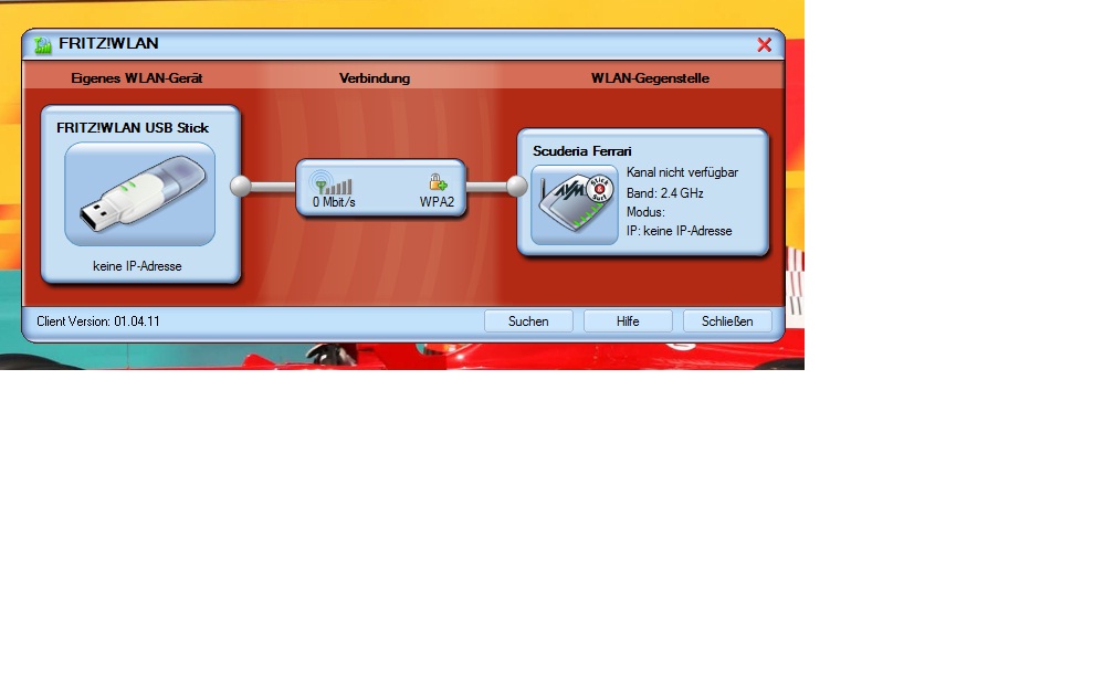

Nein, ich habe ein Fritz WLAN N Stick und immer nur die Software installiert, Stick kurz in die Fritz Box bis Info nicht mehr blinkt, dann in den Rechner und Verbunden, fertig....jetzt geht das seit dem P55 nicht mehr
Sieht dann so aus...
Meine Fritz Box WLAN 3270 habe ich in Scuderia Ferrari umbenannt :-)

Ich kenne mich mit Fritz-Hardware nicht aus und weiß daher nicht, welches Konfigurationsverfahren dort zur Anwendung kommt.
Du kannst jedoch versuchen, per LAN auf Deinen Router zuzugreifen (192.168.1.1 als Adresse) und dort Deine physikalische Adresse manuell einzutragen.
Die physikalische Adresse erfährst Du, indem Du in der DOS-Eingabeaufforderung (-> Zubehör) den Befehl "ipconfig/all" eingibst. (ohne die ")
MfG,
Dominion.
DA stimmt schon was nicht die Physikalische Adresse ist 00-80-00-00-00-00 und bei Medienstatus steht getrennt
