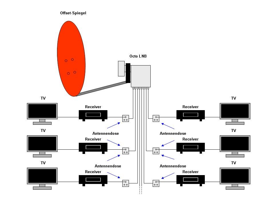

Aber im Idealfall, hängt draußen ne 90er Schüssel mit LNB und evtl. Multischalter.
Jeder Teilnehmer wird dann einzeln an das LNB oder den Multischalter angeschlossen.

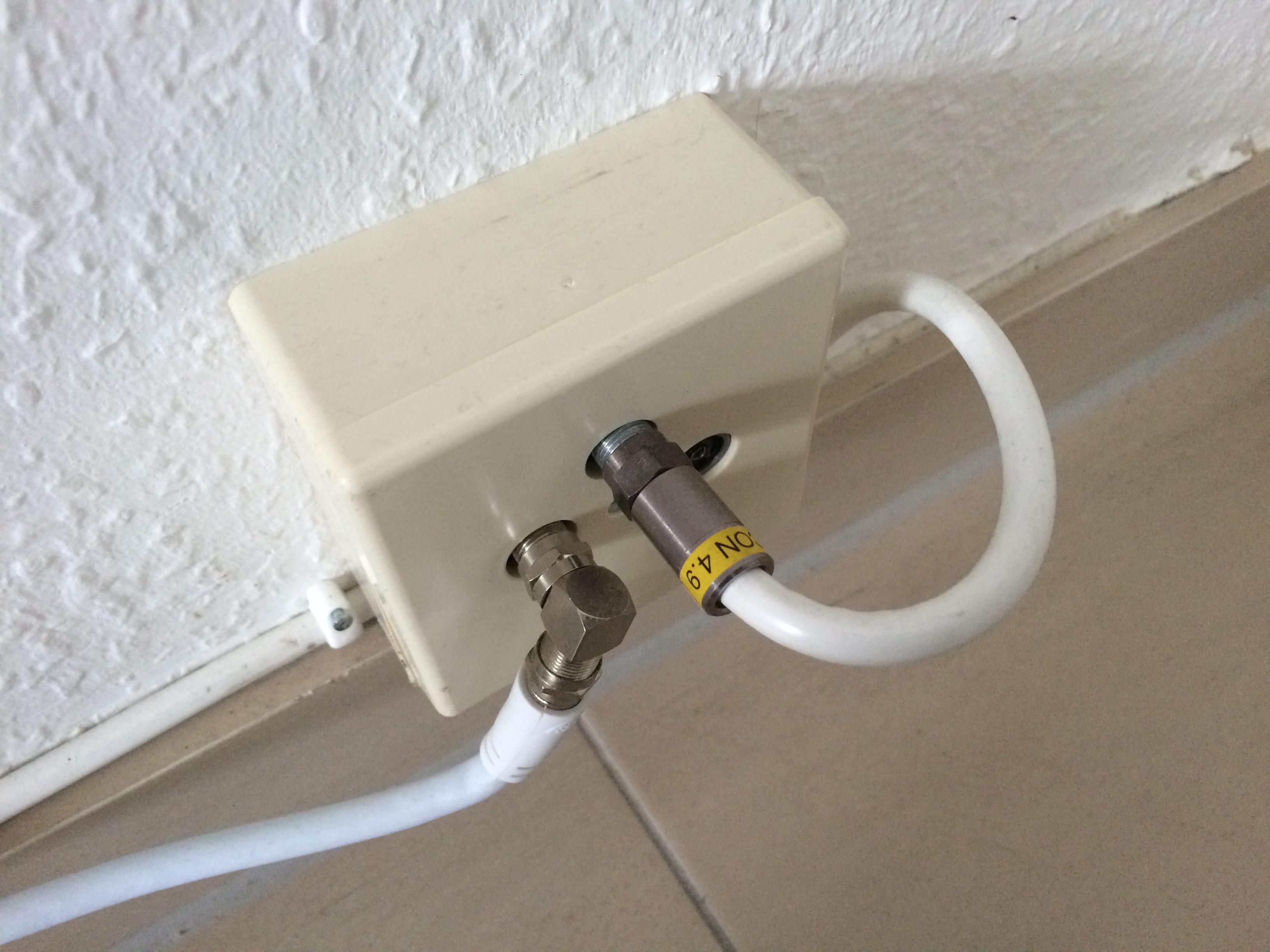

Hier.
Kabel kommt aus der Wand. Das Linke geht zum TV Wohnz. das mit dem gelben Etikett geht zu Dose2 im SZ

verstehe dich nicht ganz.
es gibt keine 2 steckerbuchsen.
oben mittig: schraubverbindung/ f-stecker, vom techniker verlegt zur SZ Buchse
unten links: schraubverbindung/ f-stecker, geht zum WZ Fernseher
unten rechts: coax stecker, unbenutzt und mMn unwichtig
- Habe das "gelbe" Kabel mal an den WZ Ausgang geklemmt und alles ging wunderbar
- "gelbes" Kabel in der Ursprungs Config und WZ Kabel ab bringt keine besserung
Naja Fakt ist, du brauchst eine zweite Leitung zum Multischalter, alles andere ist Käse.

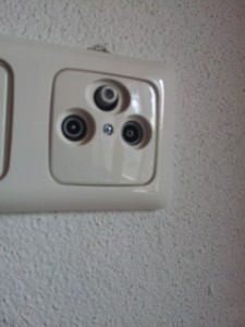

Ich bin von einer Dose wie Bild ausgegangen.
Mein Rat: Hersteller/Betreiber der Anlage kontaktieren.
lg
rupi
so eine hängt dann erst im SZ

Naja du hast eine Zuleitung und zwei Abgänge. Wie gesagt, im schlimmsten Fall könntest du dir deine Receiver zerschießen wenn beide an sind und die LNB-Spannung eingeschaltet ist.
Jeder Teilnehmer muss separat auf den Multischalter angeschlossen werden. Nicht anders.
