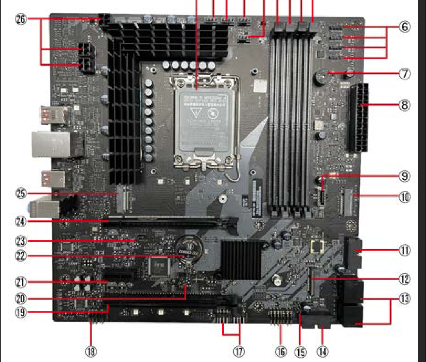

Knergy schrieb:
Beim PC des TE sehe ich dagegen kein Mainboard, also wird es das günstigste vom günstigen sein, worauf der i9 läuft. Und mit allen Nachteilen, wie vielleicht Drosselung wegen Überhitzung. Dagegen können die B760, Z790 und B550 die angegebenen CPUs ausreichend mit Strom versorgen.
Habe mal nach dem MB gesucht.
Das hier müsste das sein, ist eine Eigenentwicklung oder von ECS.
Fotoquelle:
https://community.acer.com/en/discu...640-motherboard-does-not-have-usb-2-0-headers
Also etwas sehr einfaches. m.2 nur für 1 Länge und ein Anschluss. Der zweite kurze m.2 ist wahrscheinlich W-Lan, 4x Sata. Kleine Kühlung. Ausreichend für 0815-User, aber halt schwach dimensioniert....
Ne da sind 2 M.2 Anschlüsse möglich: Nr. 10 ( die M.2 wird nicht auf dem MB sondern am Gehäuse befestigt! ) / 25
Und für WLAN: Nr. 12
