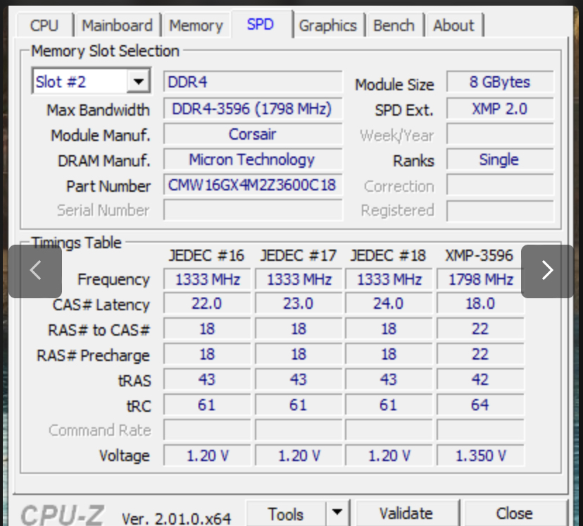

Und welche davon? Gibt verschiedene Varianten
Habe hier noch ein Screenshot von CPU-Z. Vielleicht hilft das weiter.
