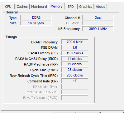

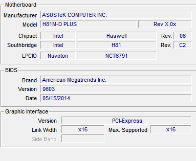

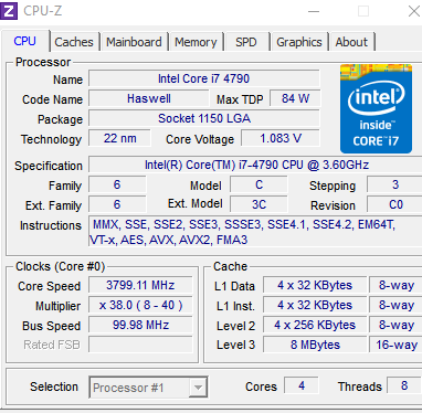

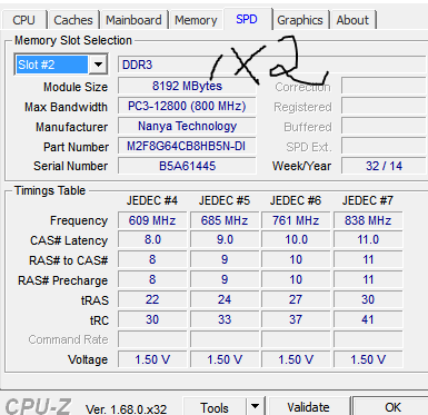

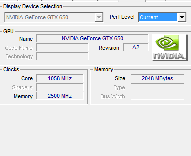

Anhand der Screenshots kann man erkennen, was in meinem derzeitigen Computer verbaut ist....

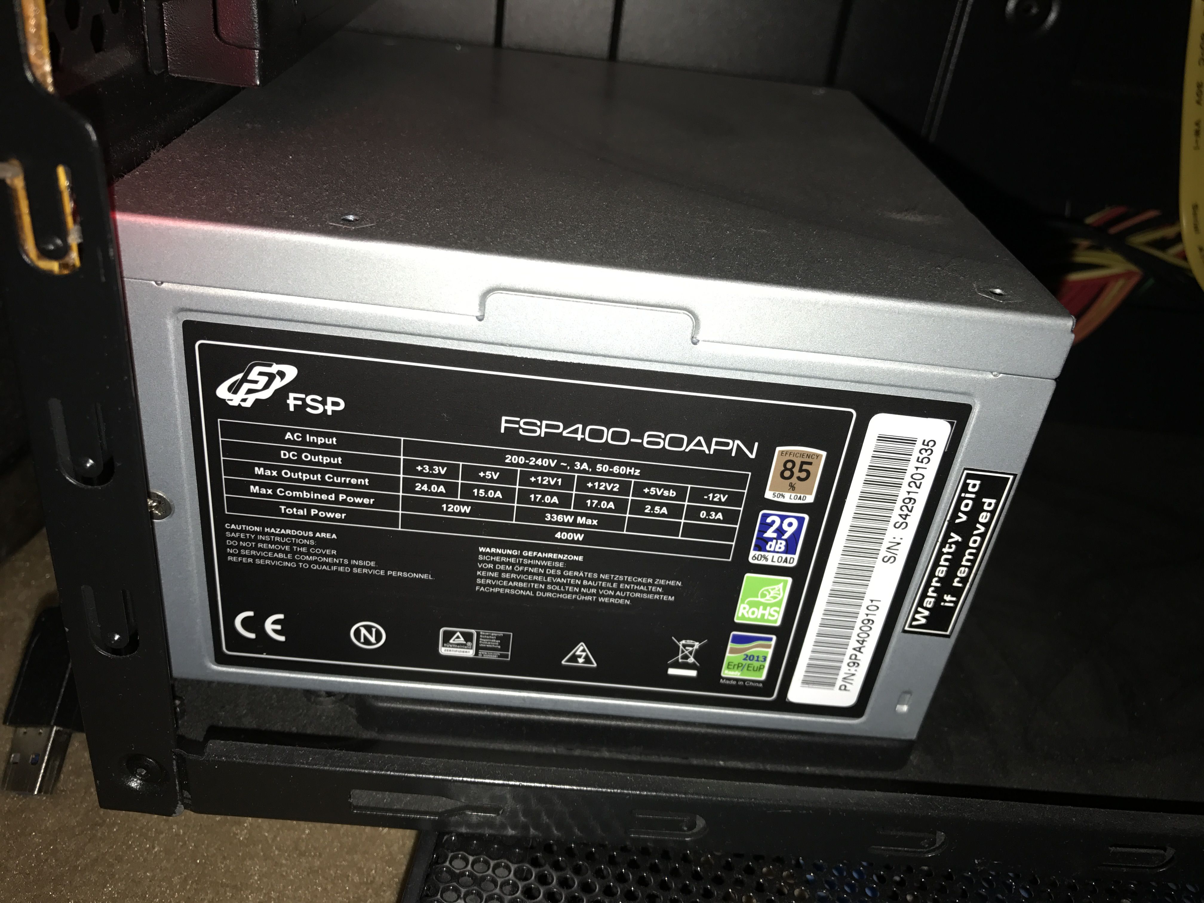

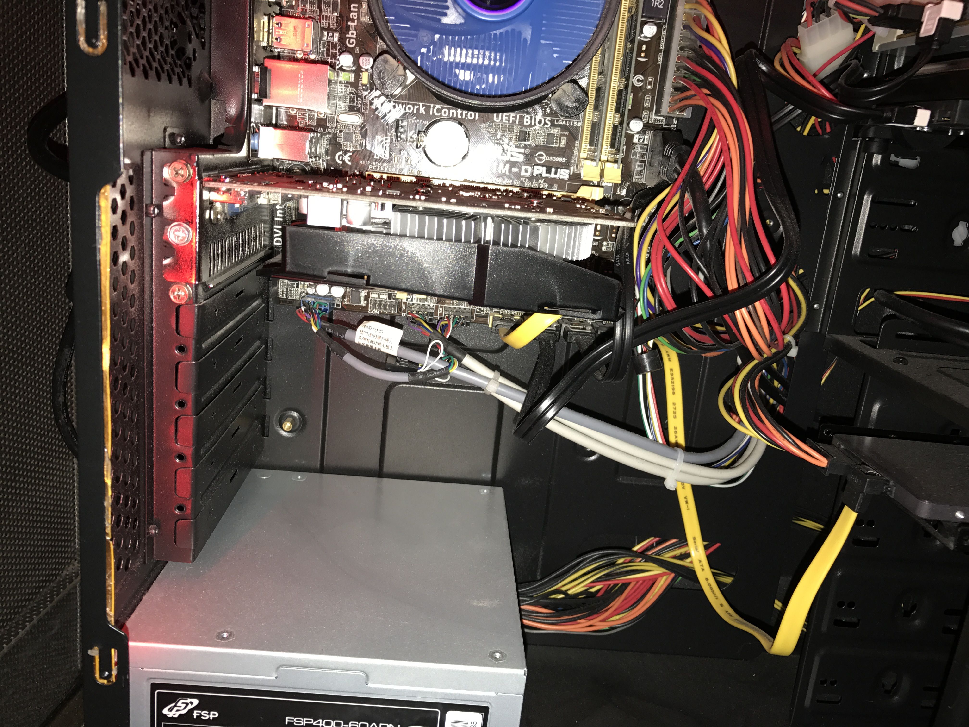

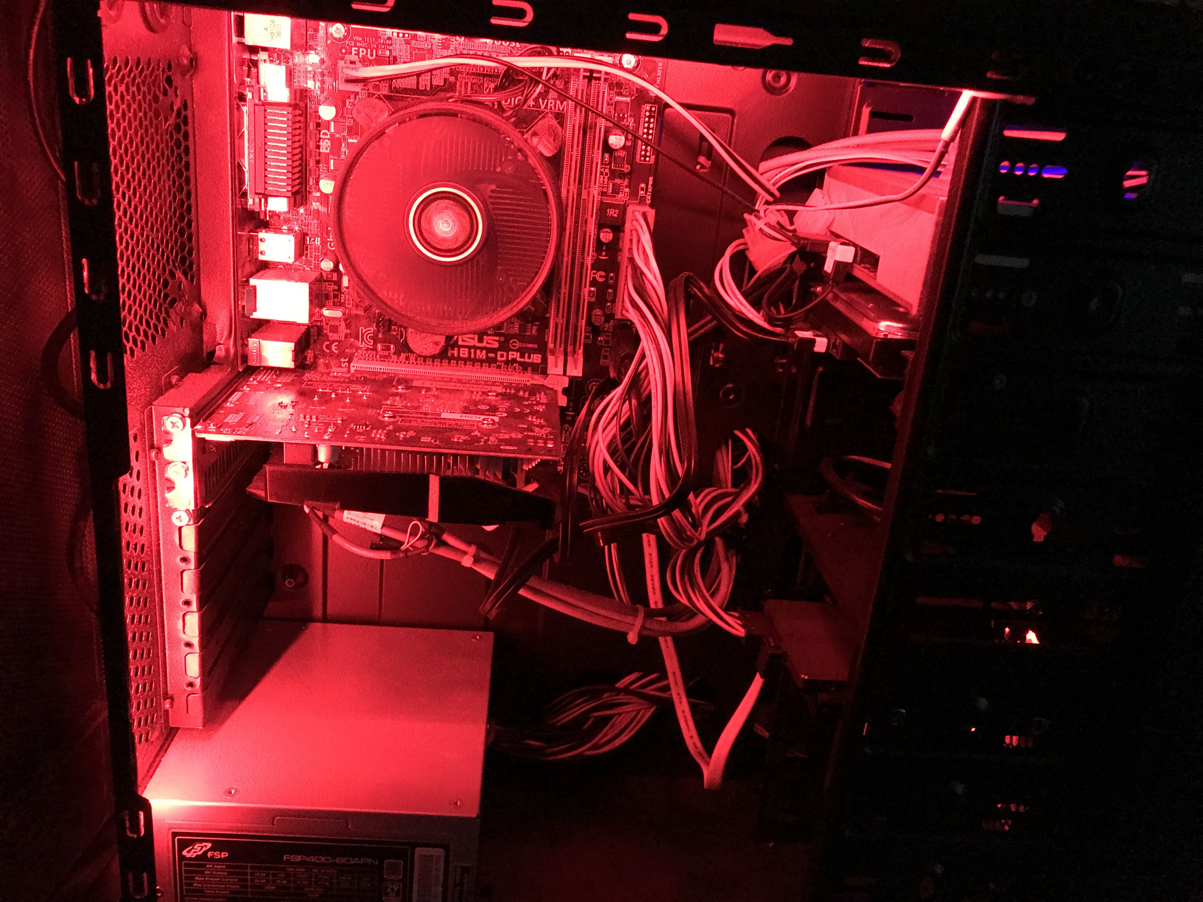

die wichtigsten angaben fehlen: NT (netzteil) und case. wenn du nicht weißt was da verbaut ist: mach fotos und lade die hier hoch.

Was hast du denn für ein Netzteil? Am Besten genaues Modell, wenn du das nicht hast Gehäusewand abmachen und Aufkleber am Netzteil abfotografieren und hier anhängen.
Wenn das Netzteil es mitmacht und das Gehäuse genug Platz hat (Auch hier Modell bitte) dann geht das durchaus.

Aber ob sie reinpasst hängt von 2 Dingen ab: ist das Gehäuse groß genug für die Länge der Karte und das Netzteil gut genug. beides zeigst du ja nicht.
Was hast Du denn für ein Netzteil? Ansonsten bringt der Sprung einer 650 auf eine 1070 schon enorm was. CPU passt auch. Eventuell reicht Dir aber auch eine GTX 1060.

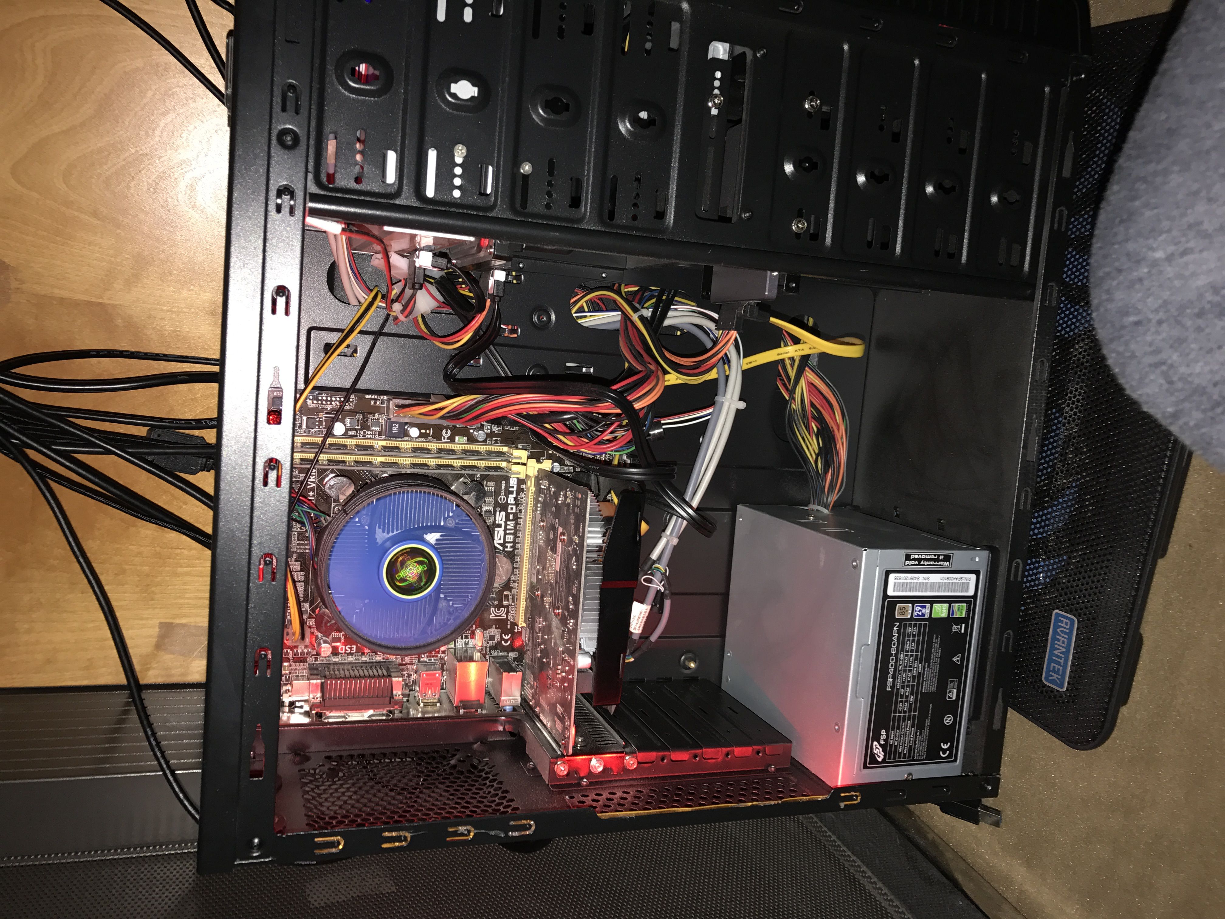

Wow... Danke für die schnellen Antworten... Jap hab wohl das wichtigste vergessen....
Hoffe damit könnt ihr etwas anfangen...
Mit freundlichem Gruß <3
Das passt und ist auch mit dem Netzteil gut umsetzbar, vorausgesetzt die nötigen Stromanschlüsse sind vorhanden.
Eventuell muss ein Biosupdate für das Mainboard gemacht werden damit aktuelle Grafikkarten erkannt werden.

Das NT sollte getauscht werden, ist schon relativ alt und mit den 336 Watt auf der 12 V Schiene wird es schon relativ knapp. Dazu hat es nur einen 6 PIN PCIe Anschluss:
https://geizhals.de/be-quiet-pure-power-10-500w-atx-2-4-bn273-a1564538.html mit Kabelmanagement
https://geizhals.de/be-quiet-pure-power-10-cm-500w-atx-2-4-bn277-a1564594.html

das NT würde ich ersetzen. siehe beitrag 8. du solltest dir auch nen lüfter für hinten im case kaufen, der dann die warme luft rausdrückt.

NT selbst ist nur mit 4 Schrauben befestigt und ansonsten, Kabel vom alten NT abstecken und vom Neuen anschließen, immer nach und nach. Passen auch nur dort wo sie hin sollten, sollte also nicht zu anspruchsvoll sein. :)

weil das vorhandene NT nie sonderlich hochwertig war, technisch veraltet und nicht wirklich für aktuelle grakas gemacht ist.

ein NT zu wechseln ist auch kein hexenwerk. man kann sich natürlich immer hinter einem "kenn ich mich nicht mit aus" verstecken, man könnte sich aber auch einfach 1, 2 videos dazu ansehen und etwas nachdenken, die stecker sind beschriftet und in den handbüchern steht was wo hingehört.
wie bereits gesagt wurde kann es sein dass du das MB-BIOS aktualisieren musst damit die graka erkannt wird. auch nicht möglich weil "rly 0 plan" von?
