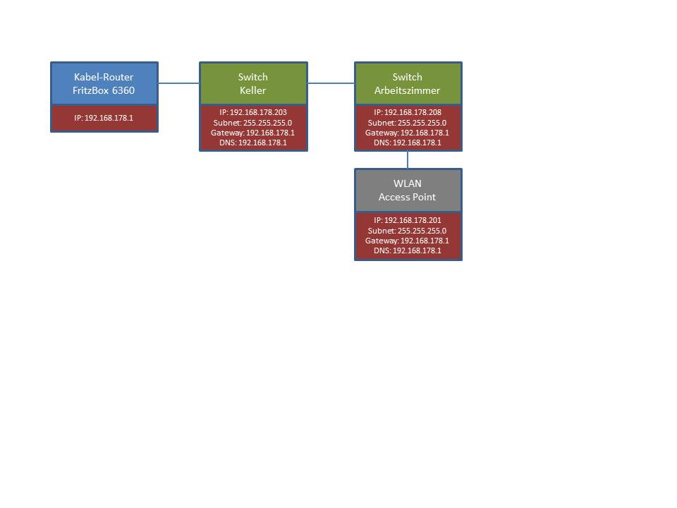

habe ein Problem mit meinem Heimnetz. Zum Verständnis ein Ausschnitt aus der Topologie:
Bei den abgebildeten Geräten sind jeweils feste IP's vergeben.
Ein DHCP-Server kann entweder auf dem "Kabel Router" oder dem "WLAN Access Point" aktiviert werden.
Nun habe ich folgendes Verhalten:
1. Der DHCP-Server ist auf dem "WLAN Access Point" aktiviert (und auf dem Kabel Router deaktiviert).
Wenn ich mich per WLAN auf den "WLAN Access Point" verbinde bekomme ich über den DHCP-Server eine entsprechende IP zugewiesen. Wenn ich mich hingegen per LAN über "Switch Arbeitszimmer" verbinde (LAN-Einstellung auf PC ist auf "IP-Adresse automatisch beziehen" eingestellt) erhalte ich keine IP vom DHCP-Server zugewiesen.
2. Der DHCP-Server ist auf dem "Kabel Router" aktiviert (und auf dem WLAN Access Point deaktiviert).
In diesem Fall bekomme ich sowohl über WLAN als auch über LAN eine entsprechende IP-Adresse vom DHCP-Server zugewiesen.
Ich verstehe dieses Verhalten nicht wirklich. Nach meinem Verständnis muss sich ein DHCP-Server doch nur in demselben Netzwerksegment befinden. Die abgebildete Topologie sollte doch entsprechend ein einziges Netzwerksegment darstellen.
Kann mich jemand aufklären?
Vielen Dank,
Dirk
