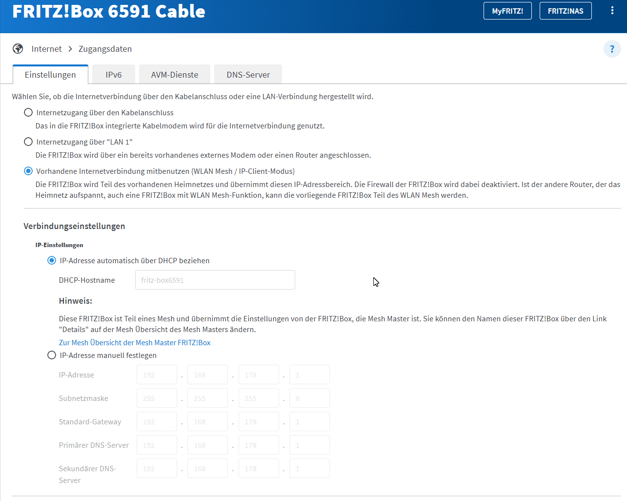

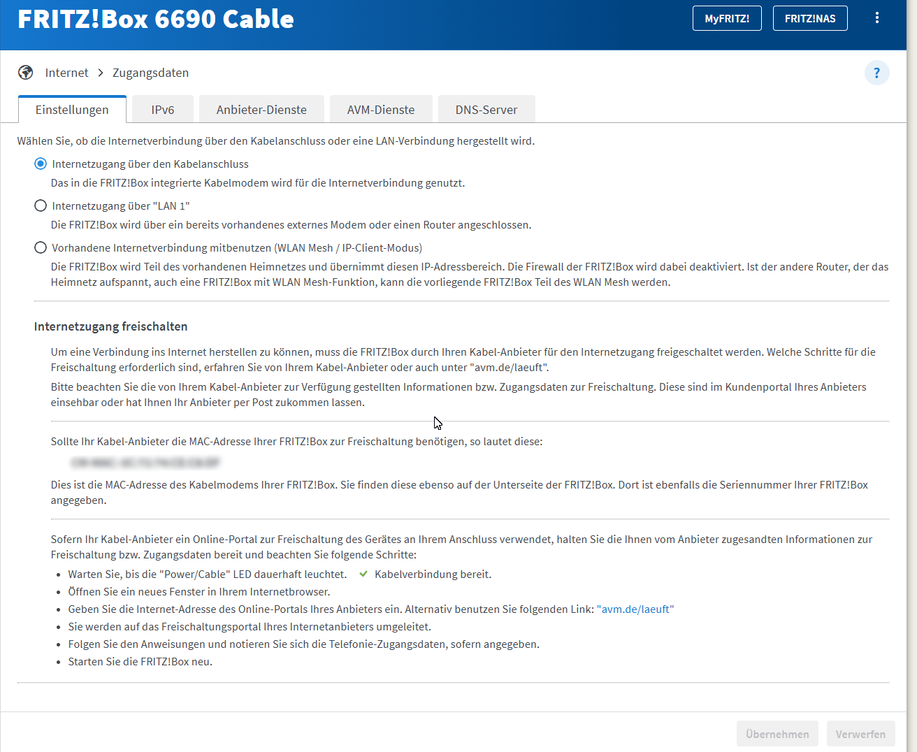

Mit einer Kabelbox ist keine Auswahl des Internetanbieters mit dabei, da solch eine Box beim Anbieter per Mac-Adresse freigeschaltet werden muss. Es gibt hierzu keine Zugangsdaten, die man eingeben kann.snoogans schrieb:Schau doch einmal unter Internet, ob du da eine andere Internetverbindung einrichten kannst über WLAN, da deine Kabelbox ja kein WAN hat.
Im Fall der 6591 müsste daher die Fritz!Box wieder per Mac-Adresse beim Anbieter freigeschaltet werden. Zumindest, sofern sie damals beim Wechsel aus dem System entfernt wurde. In meinem Fall als Beispiel wurde damals meine 6591 entfernt und mit meiner 6690 ersetzt. Meine 6591 habe ich heute noch als Repeater umgestellt, im Heimnetzwerk mit am Laufen.
Ein Wan Port haben beide Fritzboxen nicht, aber der erste Lan-Port soll in solch einem Fall mitverwendet werden.
Hier noch die Einstellungen dazu:

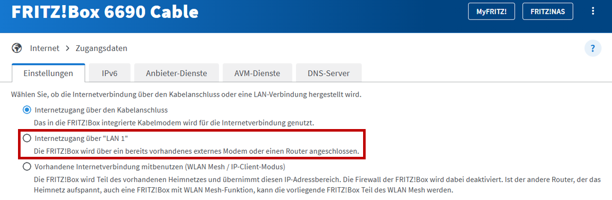

Ich bin aber eher davon ausgegangen, dass er die 6690 in die RMA versendet und dann ohne Router da steht und dann bringt ihn der WAN oder Lan 1 Port nichts, denn dann müsste er die 6591 Fritzbox wieder mit der Mac Adresse anmelden.
Denn wenn ich mir für Geld eine 6690 Fritz!Box kaufe, möchte ich gerne auch, dass sie funktioniert und nicht mit nur drei funktionierende Lan-Anschlüsse verbleibt. Ganz davon abgesehen ist Lan1 mit der Fritzbox 6690 der Anschluss, was bis zu 2,5 Gbit/s kann und dann fehlt ggf. diese Bandbreite im Heimnetzwerk.

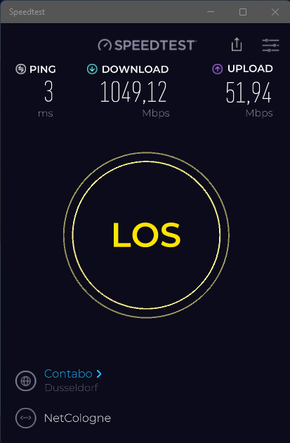

An meine 6690 habe ich an diesen Lan 1 Port auch ein Switch angeschlossen, was mit bis zu 2,5 GBit/s abkann und so kann ich mich mit dieser Geschwindigkeit mit anderen Rechner und auch mit meiner NAS verbinden. Mit meinen 1000 MBit/s Internet bekomme ich auch etwas mehr heraus.
Mit 1000 MBit/s Brutto käme ich Netto bei etwa 920 MBit/s raus. Vorausgesetzt, der Anbieter bietet etwas mehr als gebucht an. In meinem Fall sind es 1100/55 MBit/s.
