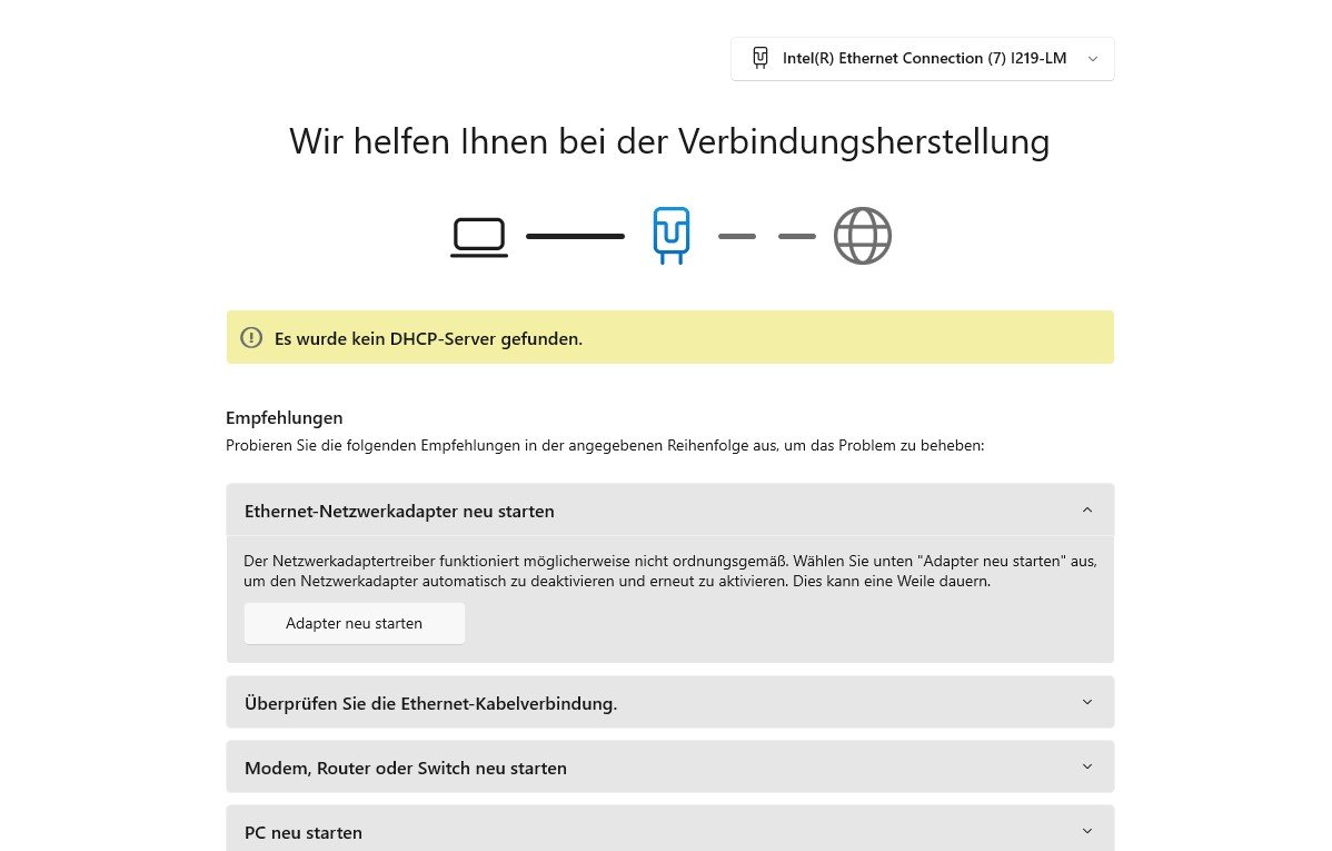

Im Lan bekomme ich nur diese Anzeige.

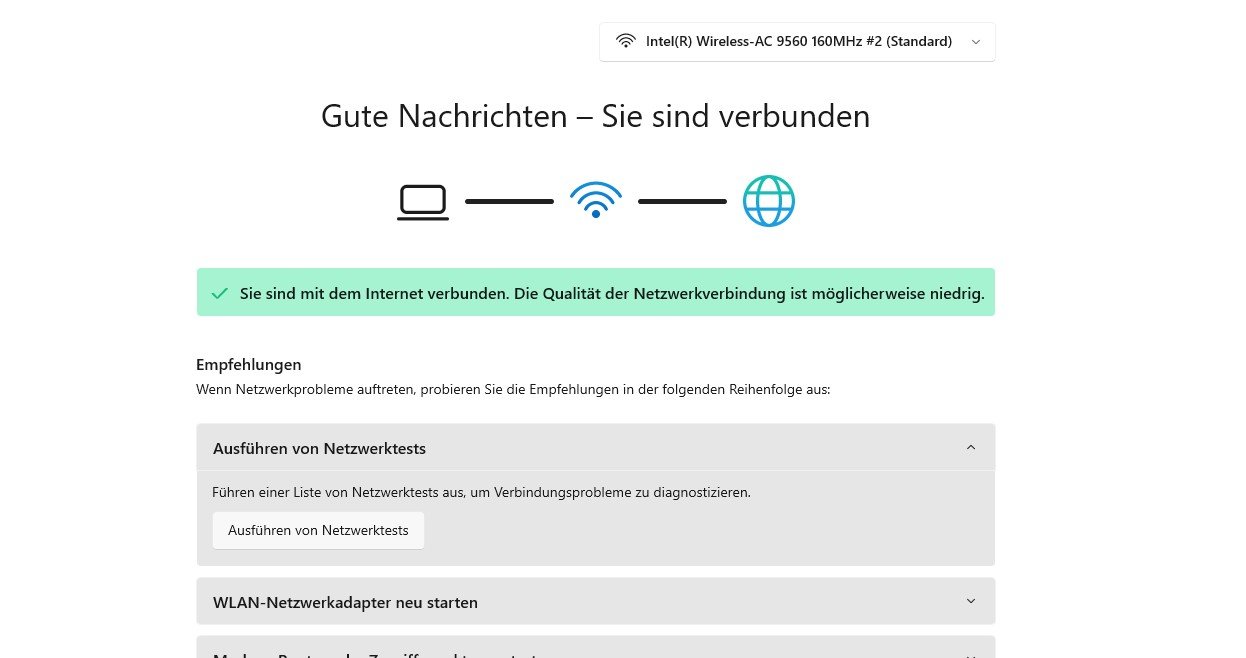

Der HUB ist ein Netgear Switch im Keller. Die Switche habe ich bereits gegen neue getauscht- keine Veränderung. Über Wlan bekomme ich Internet und angefügtes Bild.

Gut die Meldung deutet drauf hin dass der DHCP Server nicht erreichbar ist.
Ich würde mal ganz pragmatisch das Netzwerkkabel zwischen dem Problem PC und dem Hub wechseln oder ein "Wurf Netzwerkkabel" verwenden zum testen. Allenfalls wirst Du nicht drumherum kommen den PC zum testen in ein anderes Zimmer zu tragen.
